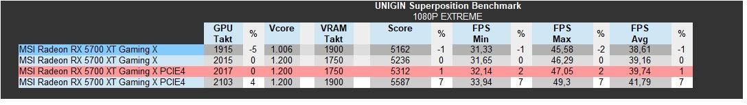

Passt das Ergebnis im Superposition?
Kann ich mal testen
Die Frage muss ich an euch weitergeben, passt das?
1950MHz liegen real an, RAM Stock

Hab mal die Testberichte zur non X durchstöbert. Das Ergebnis sollte ok sein. Die zusätzlichen Shader der XT hauen hier voll rein.
Auslastung war übrigens durchgehend bei 98-99% und der Takt dementsprechend auch oben.

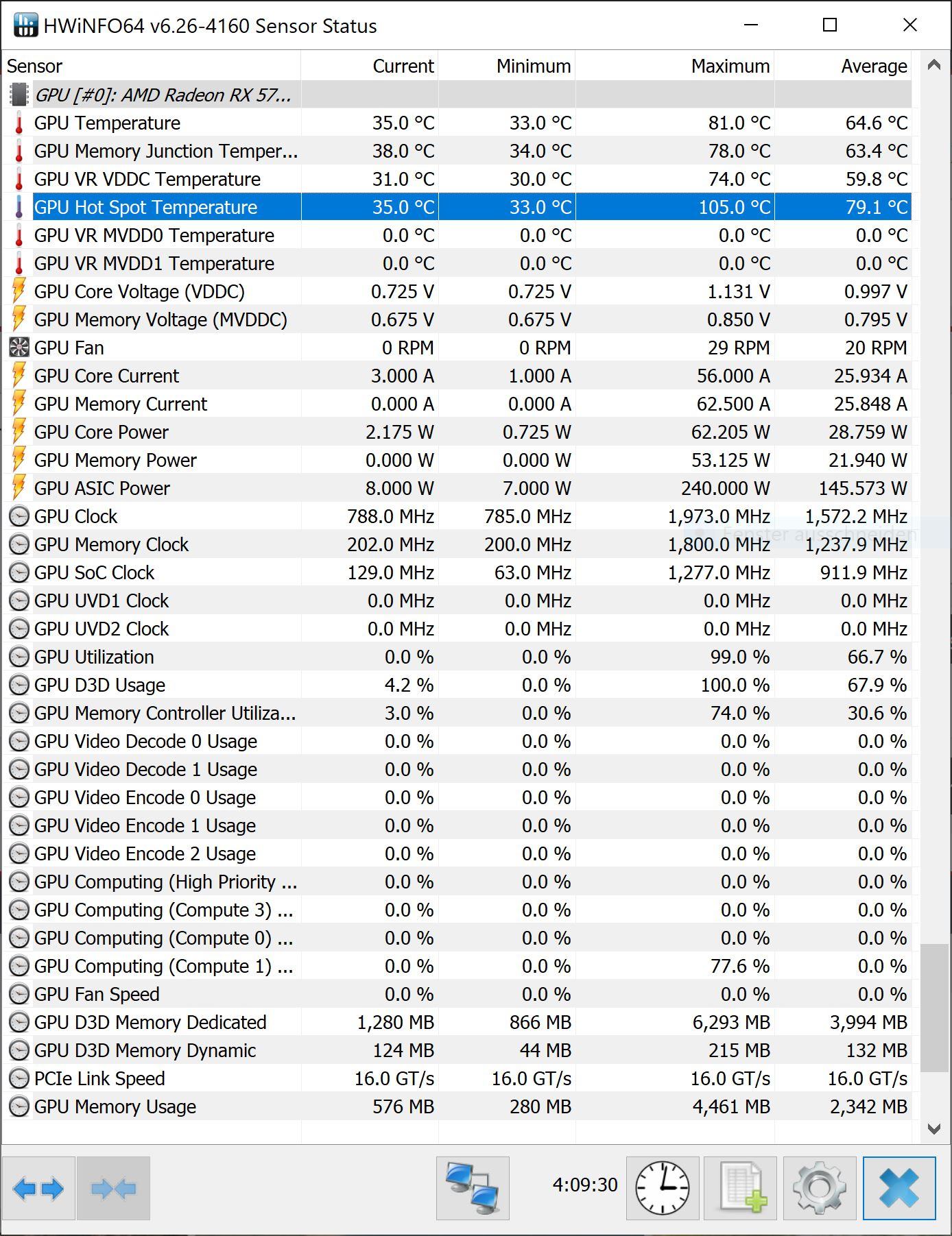

Abstürze kommen auch noch vor. Allgemein kommt es mir vor, als würde diese Karte schlechter kühlen als die 5700 XT Pulse. Das kann ja eigentlich nicht sein...
Ich betreibe sie gerade bei 1,13 V, jedes mal kommen 0,05 V hinzu sobald es abstürzt. Das Ziel ist, um die 2000 MHz zu halten (wobei real eher 1960 anliegen). Egal ob 1,1 oder 1,13 V, es dreht sofort sehr hörbar auf und hält dann die 80°. Muss ich die GPU eventuell neu einpasten?

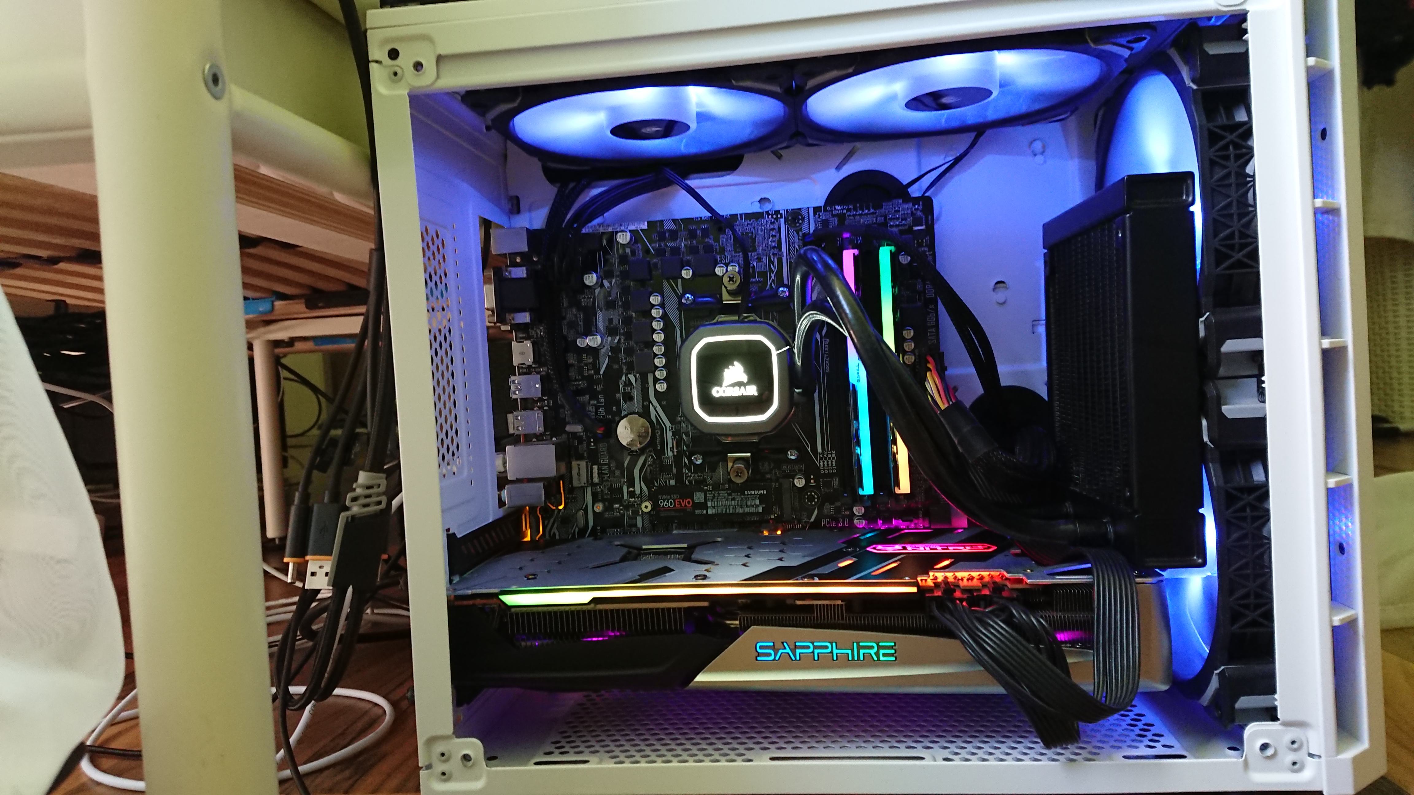

Zum Setup: Ich besitze ein Corsair Crystal 280X, vorne und oben zwei ML140 RGB, unten zwei ML120 (non-RGB). Vorne wird Luft eingeblasen, unten und oben raus. Die Grafikkarte ist eine Sapphire RX 5700 XT Nitro+ Special Edition.

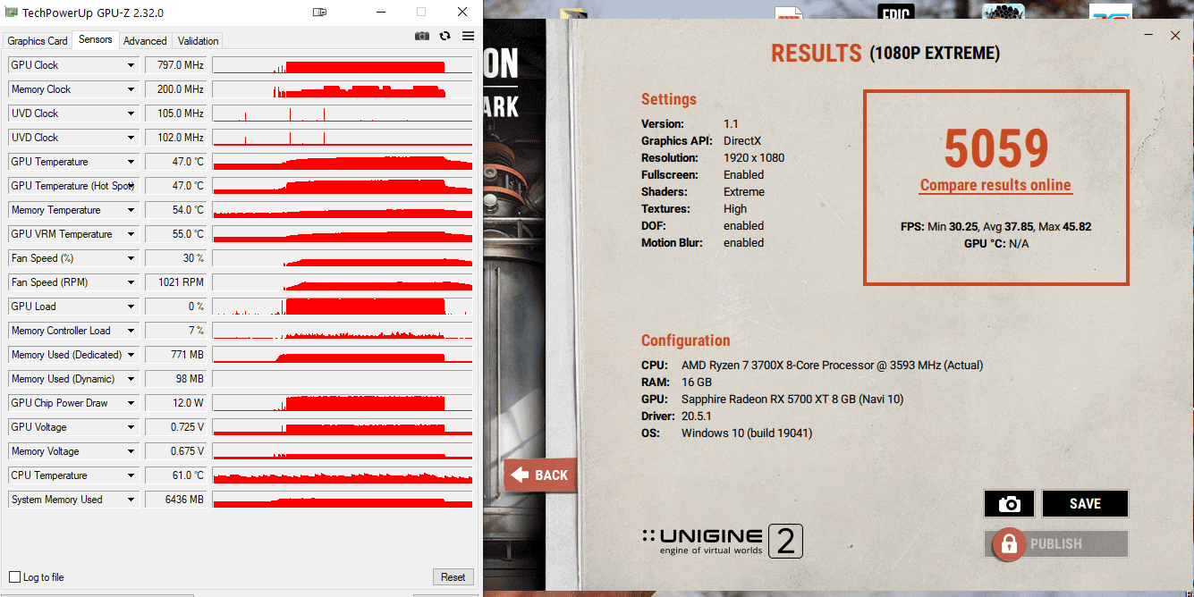

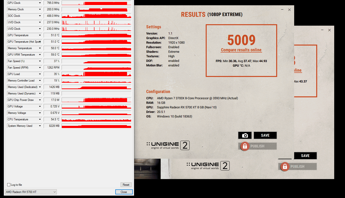

Nabend ich hab auch ne Nitro 5700xt 3 Tage alt ;)
hier mal mein durchlauf noch mit altem Windows 10 also noch kein 2004
Bin froh das bei mir nix runtertaktet usw ..
Sind die Punkte so ok ?

hab gerade mal 2004 drauf gemacht ... bei beiden war aufn 2ten Bildschirm ein Stream auf beim ersten Versuch waren noch 1-2 Programme im Hintergrund auf
Man sieht leider nicht wie hoch der Takt der Karte dabei war und der Stream dürfte wahrscheinlich auch ein paar Punkte gekostet haben.
Mit den Standardsettings einer 5700 XT Red Devil komme ich in 1080p Extreme auf 5130 Punkte. Der GPU Takt war dabei maximal bei 1980 MHz. Dürfte von daher wohl passen.
Takt war so bei 1990-2010 bissi hin und her
Karte ist Stock
EDIT: hier mal mein time spy hinterher ;)
hier war der takt aber nicht ganz so hoch 1800 ca hat aber gut geschwankt
