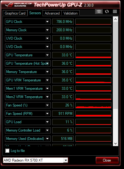

Guten Tag... Ich bin neu hier ^^
Heute kam meine 5700 XT...
Bisher ist alles in bester Ordnung.
Nur zwei Sachen muss ich nachfragen:
1. Irgendwie taktet sich die Karte im IDLE nicht ganz runter:
Woran kann das liegen? Ich habe nur einen Bildschirm und testweise sämtliche Anwendungen geschlossen.
Auf dem Screen steht zwar 11% Load. Aber auch bei 0% bleibt der Takt oben.
2. Ist es allgemein nicht möglich mit dem Afterburner den Lüfter zu regeln? Oder ist das abhängig von der jeweiligen Karte?
Im Treiber kann ich den Lüfter regeln.
Willkommen :d
Alles ok der korrekte Idle Takt liegt bei dir an.
Lüfterkurve via AB, hab ich selber noch nicht probiert, weil es ja im Treiber so gut geht...
Ist 800mhz nicht der korrekte idle Takt der GPU?
Willkommen :d
ok, danke :)
Ich hatte überall was von 6 MHz gelesen. Da haben mich die 786 dezent verwirrt ^^
Gut. Dann werde ich mal mit dem Lüfter spielen.
Der Takt im Idle wird laut Release Notes der Radeon Settings nur falsch angezeigt.
Vor dem Fehler lag dieser bei mir teilweise nur bei 6 MHz.
Danke Dir :)

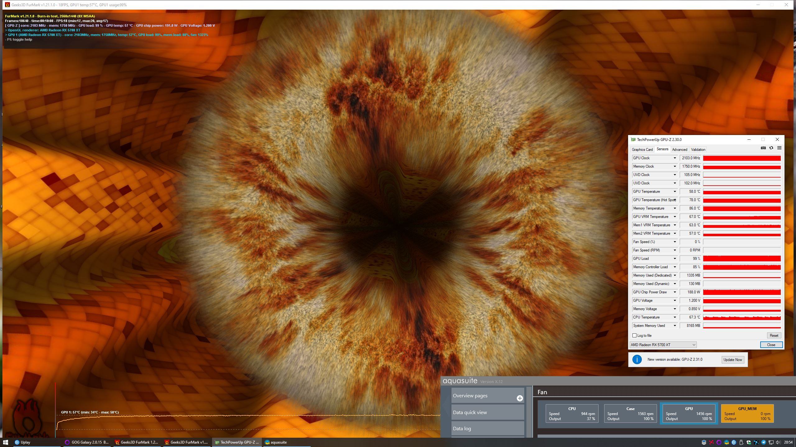

Brücke an Maschinenraum, wir brauchen mehr Spannung!
Glaub ich bau doch nicht auf Wakü um. :D
@Techlogi
hast du denn schon das MorePowerTool von IgorsLab probiert?
da sollte prinzipiell mehr möglich sein
@fanatiXalpha Nö, aber werde ich noch. :) Geht halt leider nur noch mit Biosflash, da muss ich mich erstmal einlesen.
Wenn ich mehr als 2150 MHz für die GPU und 1900 MHz für den RAM einstellen will, brauche ich auch das MPT, oder?
