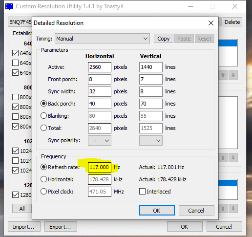

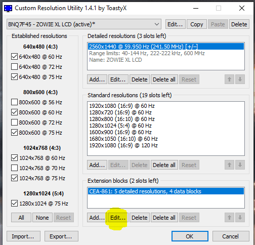

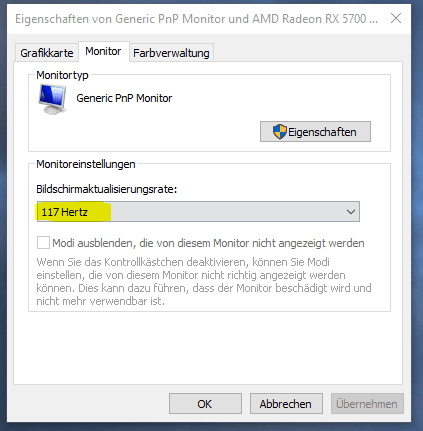

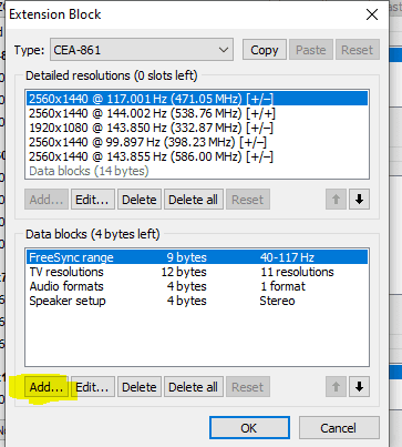

Das habe ich gemacht:
- das Tool CRU runtergeladen (einfach googlen)
- In CRU gibt es rechts drei Felder, im untersten auf Edit gehen
- Oben bei detailed Resolution eure Auflösung auswählen und 3 Hz niedriger einstellen. ich nutze 120 Hz, daher 117.
- Als nächstes unten auf ADD drücken
- Dort den Eintrag FreeSync range hinzufügen und das min eures Monitors eintragen und als max den zuvor eingestellten Wert (bei mir 117). mit den Pfeiltasten das neue Objekt Freesync range noch oben in die Liste schieben und anschließend mit ok bestätigen. Rechner neu starten.
- Nach dem erneuten Start unter Adaptereigenschaften jetzt den neuen Hz Modus auswählen und ok drücken.
Bei mir hat der ganze Kram bewirkt, dass wenn die FPS unter max fallen (also 117) alles trotzdem weiterhin butterweich läuft, vorher hatte ich stottern ohne ende.
ich habe keine Ahnung, ob das von mir eingestellte einen tieferen Sinn hat :-) oder ob es nur ein Seiteneffekt ist, aber für mich funzt die Lösung.

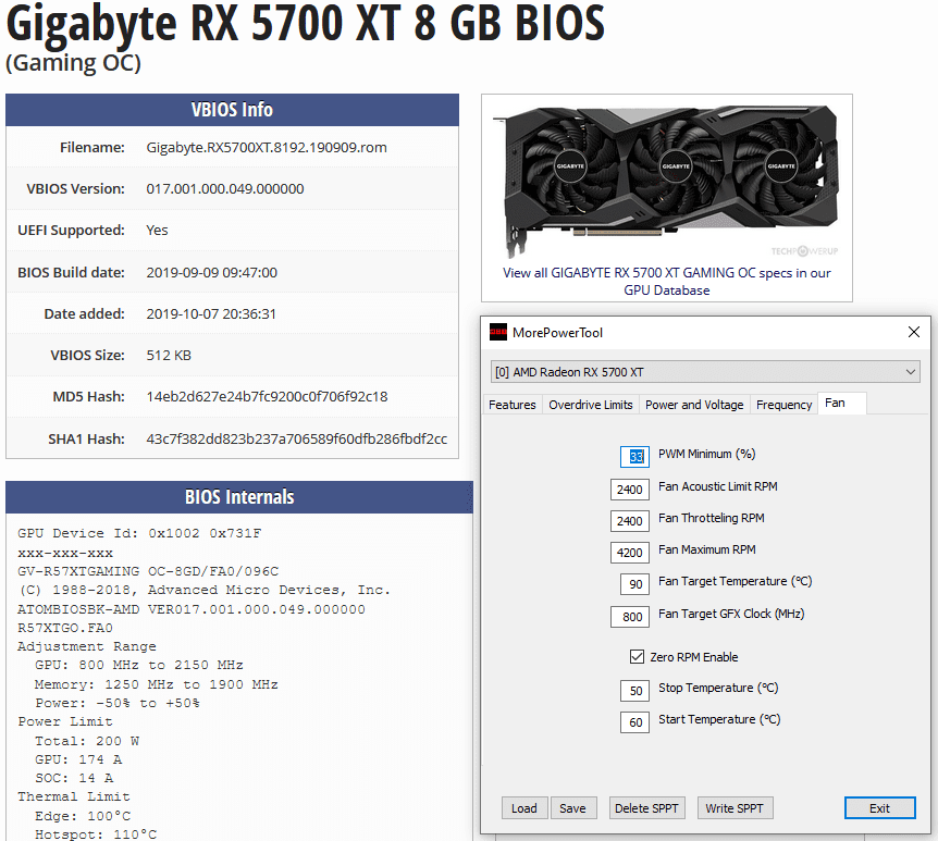

Naja, egal. Also ich hab heute meine 5700 XT bekommen und eingebaut, läuft so weit ganz gut, aber ich bekomme die Lüfter nicht geregelt.
Ich aktiviere in der AMD-Software das Lüfterertuning und setze die maximale Lüftergeschwindigkeit auf 40% und auf Änderungen übernehmen. Egal, was ich mache, die Lüfter drehen in jedem Benchmark auf 89 Turbinen % auf.
Aktiviere ich die erweiterterte Lüftersteuerung und setze da einfach alle Limits über 60° auf 40%, dann scheint das zu funktionieren, allerdings bekomme ich die Lüfter nie unter 33% geregelt. Auch wenn ich bei 25° 0% Einträge, es wird immer 33% eingetragen.
Also wie kann ich den 0 U/Min Modus nutzen und einfach die Lüfter auf max. 40% fixieren 🤔?
Alternativ den 0% Modus halt manuell setzen, wenn es per Automatik nicht geht?

33% ist als Minimum im Bios hinterlegt. Hatte damals das gleiche Problem bei der GTX970:
Ist die denn so laut auf 33%?

Gut, dann ist es klar, dass sich die Karte nicht weiter runter regeln lässt 🤔
Jein, bis so um die 40% ist die Karte erträglich, wenn man Sound beim Spielen an hat. Irgendwo zwischen den 33% und 40% bekommt sie so ein (für mich) echt unangenehmes Rauschen/Pfeifen, vermutlich so ein Resonanzproblem.
Mir geht es ja nur darum, dass ich gerne die max. Drehzahl der Lüfter begrenzen würde und Gleichheit den 0Fan Mode nutzen möchte.
Ich meine, das kann man im Treiber ja gleichzeitig aktivieren. Aber bei mir strikt ignoriert, wenn ich die max. Drehzahl der Lüfter einstelle, also ohne Lüfterkurve, einfach nur den Regler auf 40% setze.
Ganz vergessen, ja, Monitor ist per HDMI angeschlossen, so wie an der Nvidia vorher auch 😉
@bmwbasti Wenn du dir das zutraust, könntest du die Lüftereinstellung im Bios anpassen und flashen.

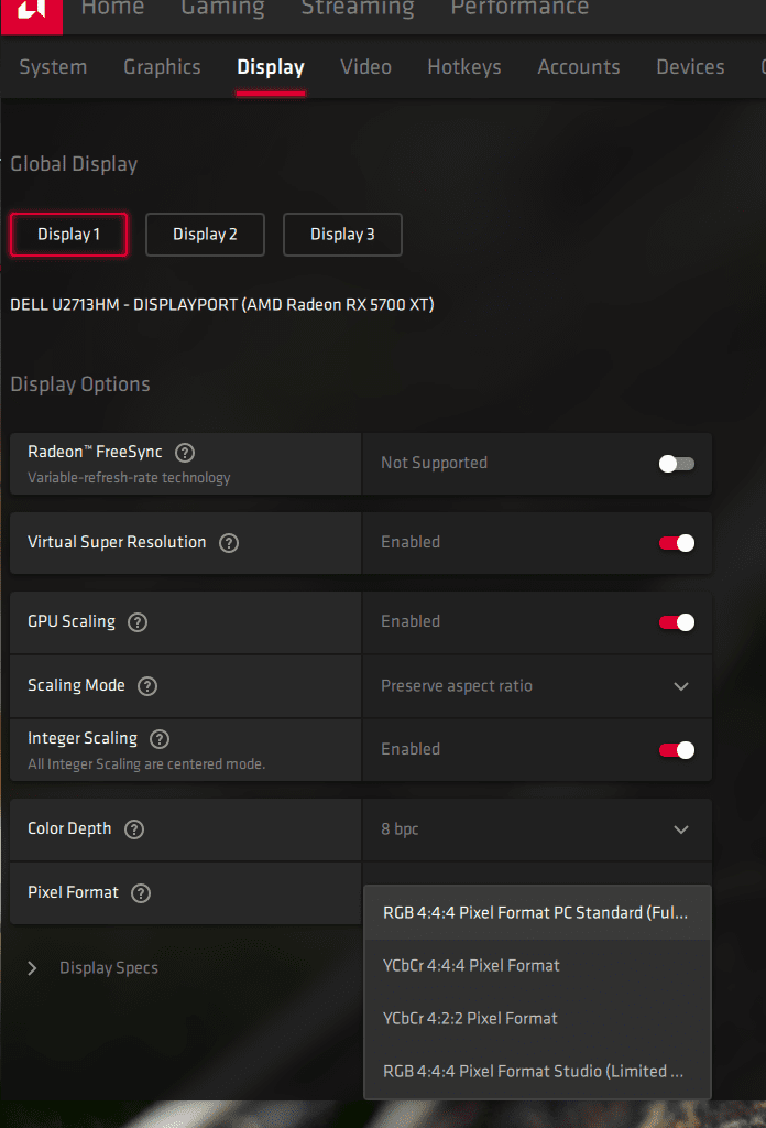

Bzgl. der Farben: Vermutlich war die Farbeinstellung vorher "limited RGB", bekanntes Problem bei Nvidia Karten mit per HDMI angeschlossenen Displays. D.h. jetzt wäre es nicht zu dunkel, sondern richtig. :)
Kontrolliere bitte mal die Einstellung Pixel Format, diese sollte "PC Standard" ausgwählt sein:
Schau am besten auch mal bei deinem Monitor im OSD was eingestellt ist., sollte natürlich auch auf "PC Mode", "Full" oder vergleichbar stehen.

Hat vielleicht einer Ahnung und kann mir mal bitte erklären, was ich da im MPT im letzten Reiter bei Fans eintragen muss, damit die Lüfter max auf 1600 U/Min laufen?
Also ich hab die 1600 schon als max Drehzahl angegeben, aber was muss ich dann bei dem acoustic und dem eins drunter als Drehzahl eintragen 🤔?
Ich möchte wirklich nur die Begrenzung auf max. 1600 Umdrehungen, sonst überhaupt nichts im MPT.
Vielleicht mache ich ja generell was falsch. Also ich hab das BIOS von der Karte gezogen (mit GPU-Z), dann das BIOS in MPT geladen, meine Änderungen gemacht und dann "write SPPT" geklickt, anschließend einen Neustart gemacht. Passt das so?
Weil seltsamerweise hat das mal funktioniert, aber anscheinend hat sich das von selbst wieder zurückgestellt und auf einmal drehten die Lüfter wieder mit 4800 U/Min....
Bzgl der Lüftereinstellungen im MPT schau mal hier:
Ansonsten hab ich davon hab ich von dem Tool selber keine Ahnung. Hab nur mal die GPU Spannung angehoben, weil mir 1.2v zum Benchen zu wenig waren. :)
Danke @Techlogi
Naja, das muss ich mir mal heute noch genauer ansehen. Denn an und für sich stehen in den Werten, die man ändern kann/soll, bei meiner Karte auch "nur" 1950 U/Min drin, aber sie dreht trotzdem auf die maximal Drehzahl, die man ja nicht verändern, hoch.
Vielleicht hätte ich auch dann einfach nichts mehr im Treiber selber ändern sollen, nachdem ich die Werte im MPT geändert habe 🤔
