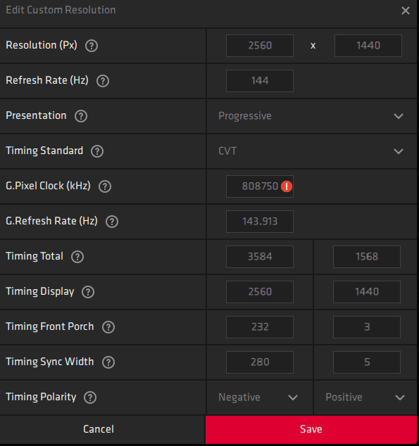

Falls bei Jemand der Vram im Idle net runtertaktet mit 144Hz-Moni kann man mal versuchen:
(ging bei einemUser im 3dC mit FHD)
edit:
Ein anderer User bei PCGH dann mit WQHD:

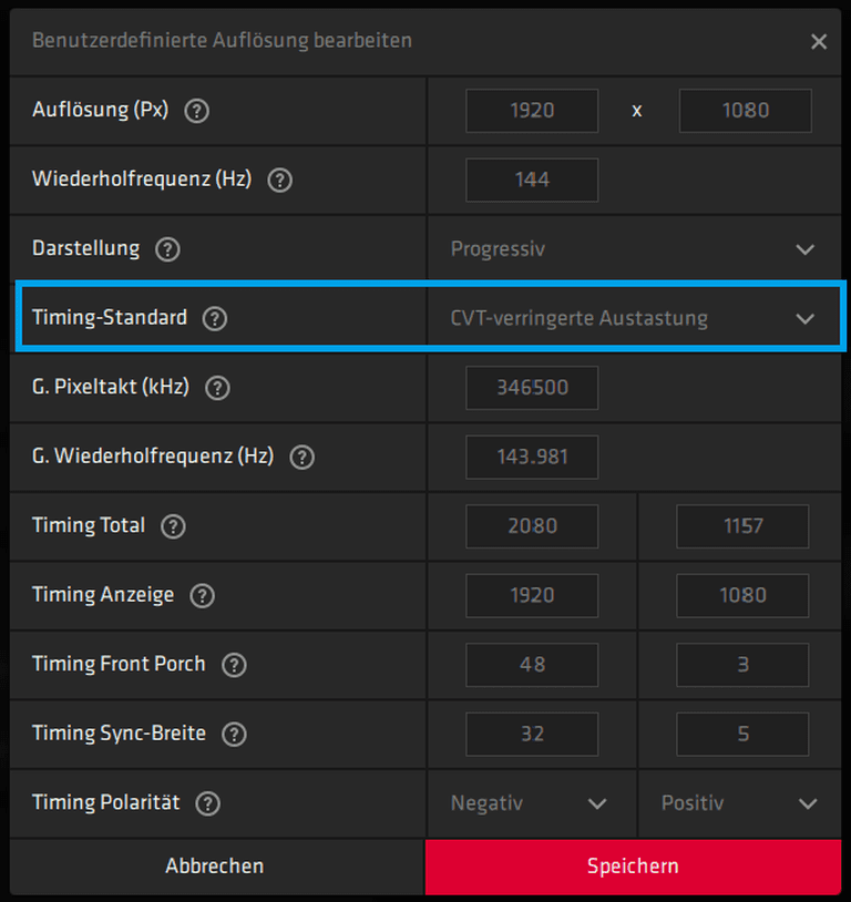

Hmm dann gehe ich mal davon aus das der RAM bei mir auch nicht runtertaktet, soweit ich mich erinnere steht da immer die voll 1720 oder was auch immer. Das custom Auflösungsprofil mit CVT verringerte Austastung habe ich gestern probiert, ohne Erfolg. Ich teste heute Abend dann mal ohne verringerte Austastung.
Jo, kann net schaden. Sag mal Bescheid obs funzt.
Würde mich auch interssieren!

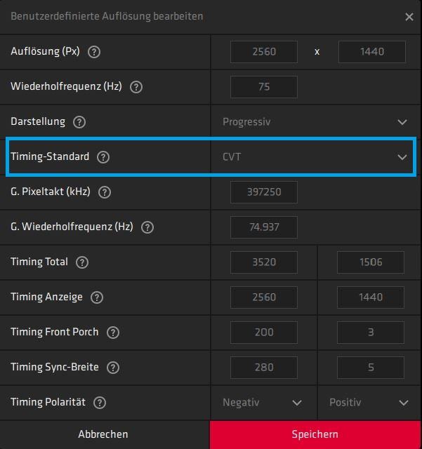

Beim zweiten bild sind 75 hz eingestellt. Bei mir haut er nen fehler raus wenn ich auf CVT stellen will
Keine Ahnung auf was ich den zweiten Wert stellen soll.

Wenn ich ne CustomResi erstelle, ändere ich eigentlich die Werte unterhalb vom Timingstandard nie, weil das nur der Moni weiss.

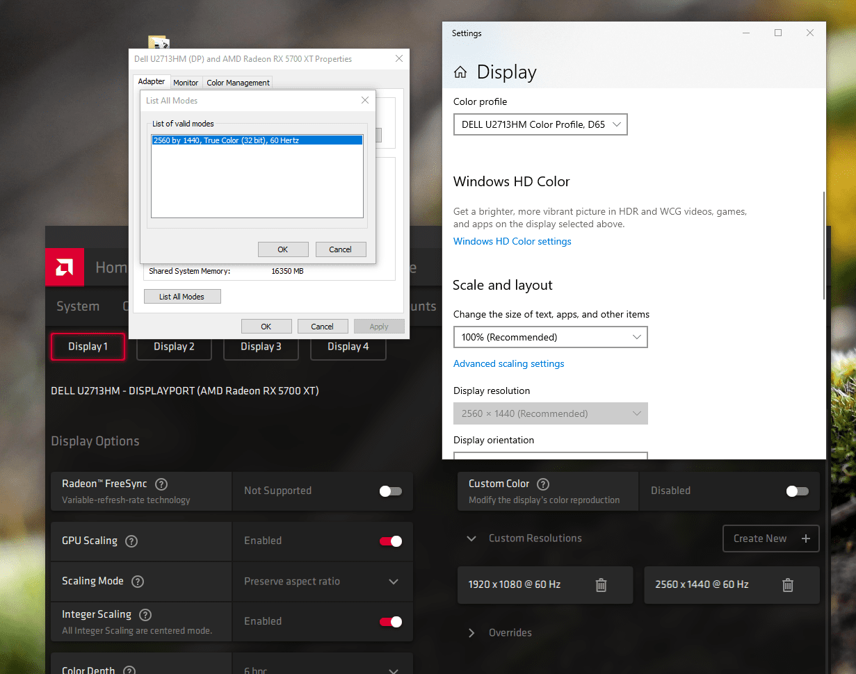

Hab eine erstellt, kann die aber nirgendwo auswählen. Testweise auch eine mit FullHD, die kann ich auch nicht auswählen!?
Es liegt auch definitiv an der WQHD-Auflösung, denn wenn ich den Montor abziehe, taktet der Speicher runter.

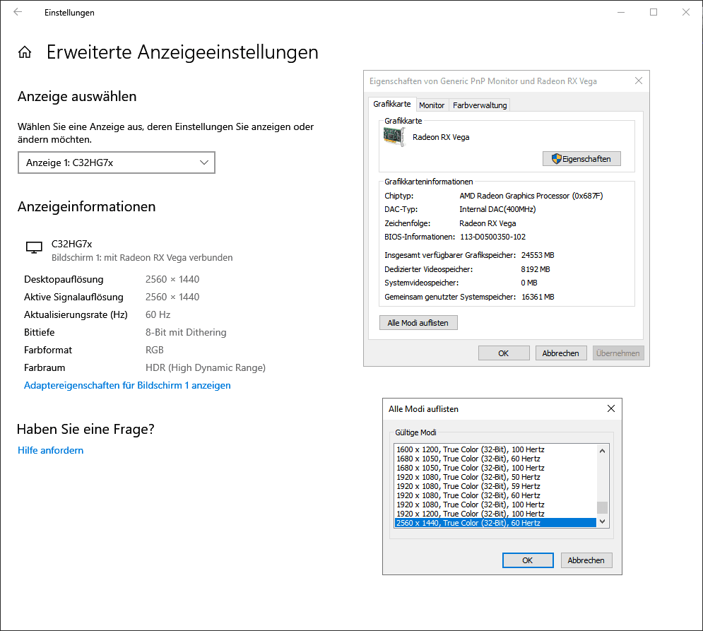

Die andere Resi für den Desktop@2d gibts unter erweiterte Adaptereinstellungen vom W10.
Z.Bsp. nutze ich auf dem Desktop nur 60Hz. Bei Modi auswählen und übernehmen.
Jo, das hab ich ja offen und da gibts nur die eine.
Egal, ich spiel jetzt erstmal noch ne Runde Anno. :d Schaue morgen nochmal.
Wenn Du ne CustomResi erstellst z.Bsp. mit 120Hz müsste Die dann auch dort auswählbar sein.
Hab ja die FullHD erstellt zum Test und die wird ja auch nicht angezeigt.
Die Werte unterhalb ändern sich automatisch wenn man CVT auswählt.
Edit: Mir ist auch nicht ganz bewusst wie ich von der Custom auflösung wieder auf die standard wechsle
Wechsel immer über W10-Anzeige --> Adaptereigenschaften-->Modi
