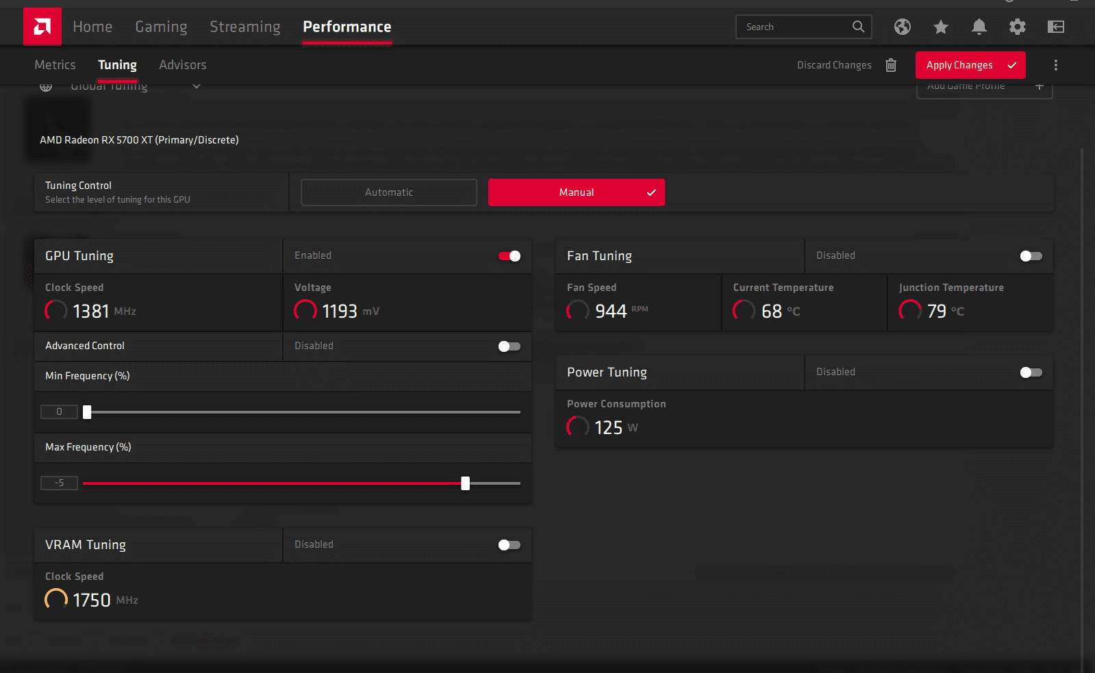

Nun habe ich leider das Problem das mir der Treiber ab und zu abschmiert, fällt besonders bei BDO auf. Ich hab jetzt nochmal nen absolut cleanen Driverinstall gemacht mit dem AMD Remove Utilitytool und CCleaner. Falls es dennoch zu abstürzen kommt, gibts sonst noch was ich einstellen kann? Hab hier beim überfliegen gelesen das ich die Spannung manuell anpassen sollte? Wo genau mache ich das?
Plan A

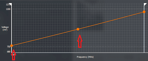

Rechtsklick auf den Desktop-->Radeoneinstellungen-->neu Leistung (alt Wattman)-->Konfiguration
Den unteren Wert auf 750mV, den mittl. Wert anheben bis die Kurve ne Gerade ist, max. Wert 1942@1048mV.
Zum Abschluss oben rechts die Änderungen übernehmen. Dort kann man auf den ... auch das Profil speichern.

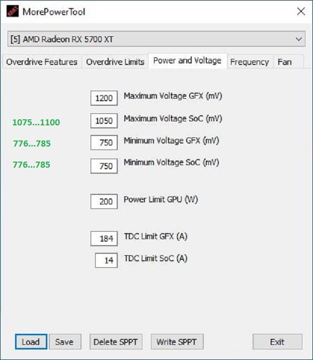

Nur wenn dieses harmlose UVen net reicht, kann man mit dem MorePowerTool noch mehr Sicherheit/Spannung reinpacken.
Das Bios mit GPU-Z auf dem Desktop speichern und dann mit dem MPT laden. Nach dem Speichern den PC neu starten.
MorePowerTool – Navi and Radeon VII Tweaking and Overclocking Software | Download (Update 1.1.1) – Seite 2 – igor´sLAB

Beim GPU Tuning "Advanced Control" auf Enabled, dann kannst du dir Kurve bearbeiten.
