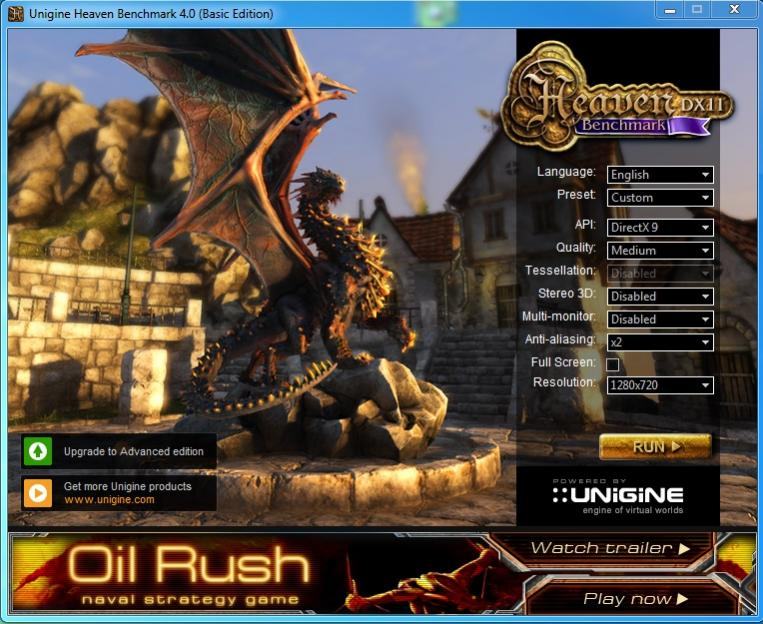

@Gustav kannst du bitte mit den gleichen Einstellungen wie bei dem 8600 Run einen Heaven Run machen. Und kannst du mal ein Screen posten mit GPUz
Habe bei heaven nie die Einstellungen verstanden, habe immer eine andere Version als im startpost und weiß nicht welche Einstellung nun die richtige ist. Habs auch installiert. Wenn du mir nen screene postest mit deinen Einstellungen dann kann ich nachher mal ein paar durchläufe machen :)
Gesendet von meinem Xperia Z
Was hast du denn jetzt genau eingestellt?

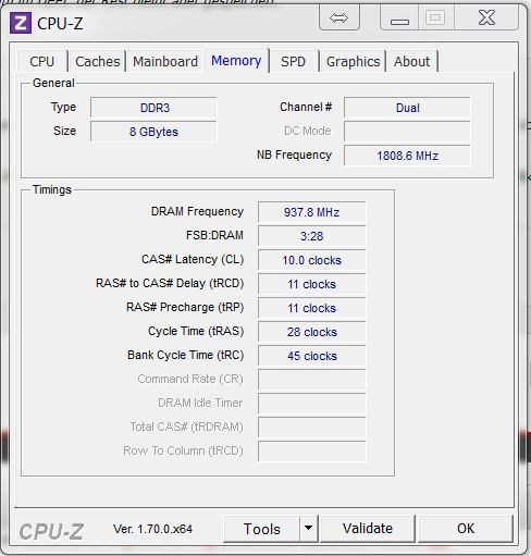

Teste jetzt aktuell ne 1866 Taktrate mit möglichst wenig Spannung bisher nur nen Absturz/Freeze als ich nochmal CPU-Z und GPU-Z zusammen hatte zum testen xD
Habe jetzt mal auf 1,55V (- leichtes UV vom Board) gestellt und CL10 - Rest siehe Screenshot natürlich 2T.

Edit wegen 3D Mark, ich hatte mir jetzt mal 3D Mark 11 runtergeladen oder welche Version brauche ich bzw. soll ich nehmen zum testen?
Jop Basic sollte reichen.
@Gustav Preset auf Basic stellen und danach auf Custom damit du die Auflösung von 1280x720 einstellen kannst.
Alles klar lasse ich heute mal durchlaufen.
Mein Ram macht jetzt die 2400 cl10 so wie im Screenshot die timings CR 1 mit 1,64 Volt :) nachher mal schauen wie weit ich noch runter komme mit der Spannung

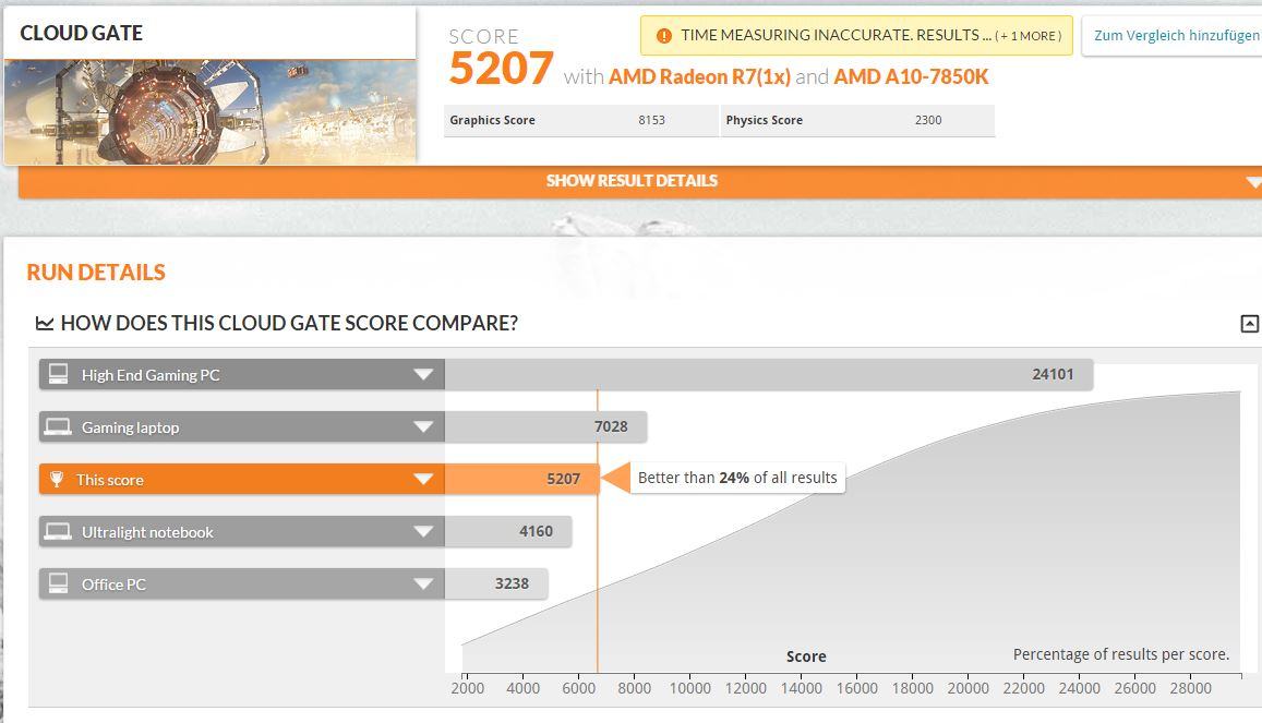

Hatte jetzt mal nix dazu laufen da es ja eh nix großartiges ist, so viele Punkte hab ich mit 1866 RAM CL10 sonst alles Stock
Du hast wohl noch apm aktiviert. Ich schreibe das nachher in den FAQ des Sammlers wie du das deaktivierst. Ist ein paar Seiten zurück aber auch noch von mir beschrieben. Gestern hatte ich die Kiste leider nicht mehr an, folgt heute. Auch das Oc Profil.
