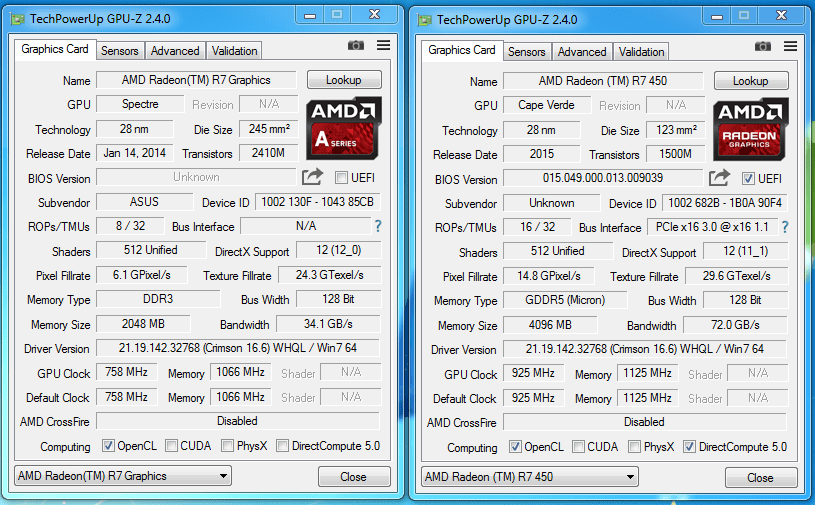

So jetzt erstmal neue SSD rein und Win7 drauf. Dann versuch ich´s nochmal. Hatte es mit Win8.1 probiert.
Oder liegt´s an der Business APU?
Deinen Edit kam etwas zu spät.
Laut den Datenblättern unterstützen viele der Pro-Modelle Dual Graphics als Feature nicht, ich würde es also zuerst mit einer Non-Pro versuchen.
Laut CPU-World kann Sie es. Egal. Ich habe den 7850K wieder eingebaut.

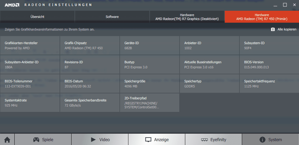

Update: Der Treiber will sich nicht installieren lassen. Da geht echt kein Weg ran. :-(
Habe DELL Treiber und HP Treiber probiert. Sogar die Treiber aus dem Microsoft Update Catalog. Es kommt immer die Meldung: "Der ausgewählte Treiber unterstützt diese Windows-Version nicht." Das habe ich noch nie erlebt. Angezeigt wird immer die R9 M360.
Update: So nun ging´s dann doch. Leider aber "noch" kein Dual Graphics.

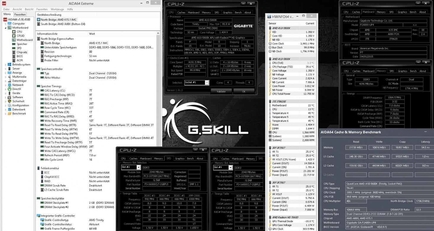

So, nach einem Netzteil-Tausch und etwas BIOS Gefrickel läuft das Board endlich. Das Carrizo BIOS hab ich nach ein paar kurzen Tests direkt wieder runter geschmissen, da die Performance schon bei Standardeinstellungen unterirdisch war und das auch mit meinem QnD-Preset vom F285AX-UP4 nicht besser wurde.
attachment.php
Hatte allerdings gerade auch ein zwei Hard Resets. Vielleicht sollte ich das kaputte Bench-OS sicherheitshalber noch mal neu aufsetzen :fresse:

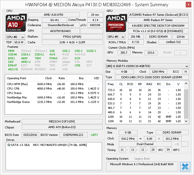

Kurzer Funktionstest mit dem AMD A10-8750:
attachment.php
erfolgreich :bigok:

Wie bist du denn auf die Idee gekommen den Medion-PC zu kaufen? Mich würde ja mal interessieren ob es irgendeinen Unterschied zwischen dem A10-8750(OEM), PRO A10-8750B und A10-7860K(Retail) gibt? Höchsten der freie Multiplikator!? Oder die ARM-Trustedzone!?
Hehe, nein keine Sorge auf die Idee einen kompletten Medion PC zu kaufen würde ich nicht kommen ;)
Habe nur CPU+Board als Bundle geschossen.
Wir können gern mal die erweiterten Features vergleichen, falls du einen Pro A10-8750B und einen 7860K da hast. Hätte Screenshots für Aida64 > Motherboard > CPUID da und kann bei Bedarf auch noch alles andere auslesen.
