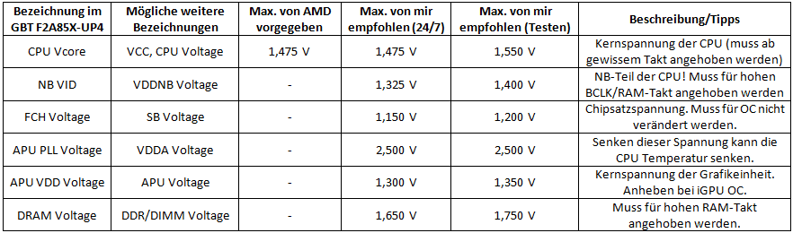

Was ich im übrigen nicht bestätigen kann, ist der Hinweis im OC Trinity Tread auf PC Gameshardware vom User der8auer bzgl. der APU VDD Voltage oder wie es bei Asus heisst der APU Voltage. Eine Spannungsanhebung hatte auf meine IGPU Taktraten keinen Einfluss. Hier mal die Empfehlungen:

Laut z.B. dem OC Guide von der8auer benötigst Du für stabile 2133 Mhz auch eine Anhebung der NB Spannung. Dies kann ich bestätigen. Damit 2133 Mhz oder mehr (aktuell teste ich ja z.Z. 2304 Mhz) stabil laufen braucht es neben einer Dram Anhebung (bei mir aktuell 1,575v) auch eine Erhöhung der NB (aktuell 1,325v) von mind. 1.275v
Dann bin ich ja beruhigt. Hab schon gedacht der Speicher schafft den Betrieb mit seinen Spezifikation nicht. Deine CPU scheint hier noch am besten zu gehen...
Das scheint auch falsch zu sein. Ich bin gerade noch damit beschäftigt genau nachzumessen. Aber das was die iGPU bekommt entspricht der NB Voltage. AMD Overdrive zeigt im Übrigen auch eine Spannung für die iGPU an. Aber den Wert kann ich noch weniger nachvollziehen.
Soweit mir bekannt gibt es keine getrennte GPU/NB Spannung. Das entspricht ja auch der Aussage von Stilt
