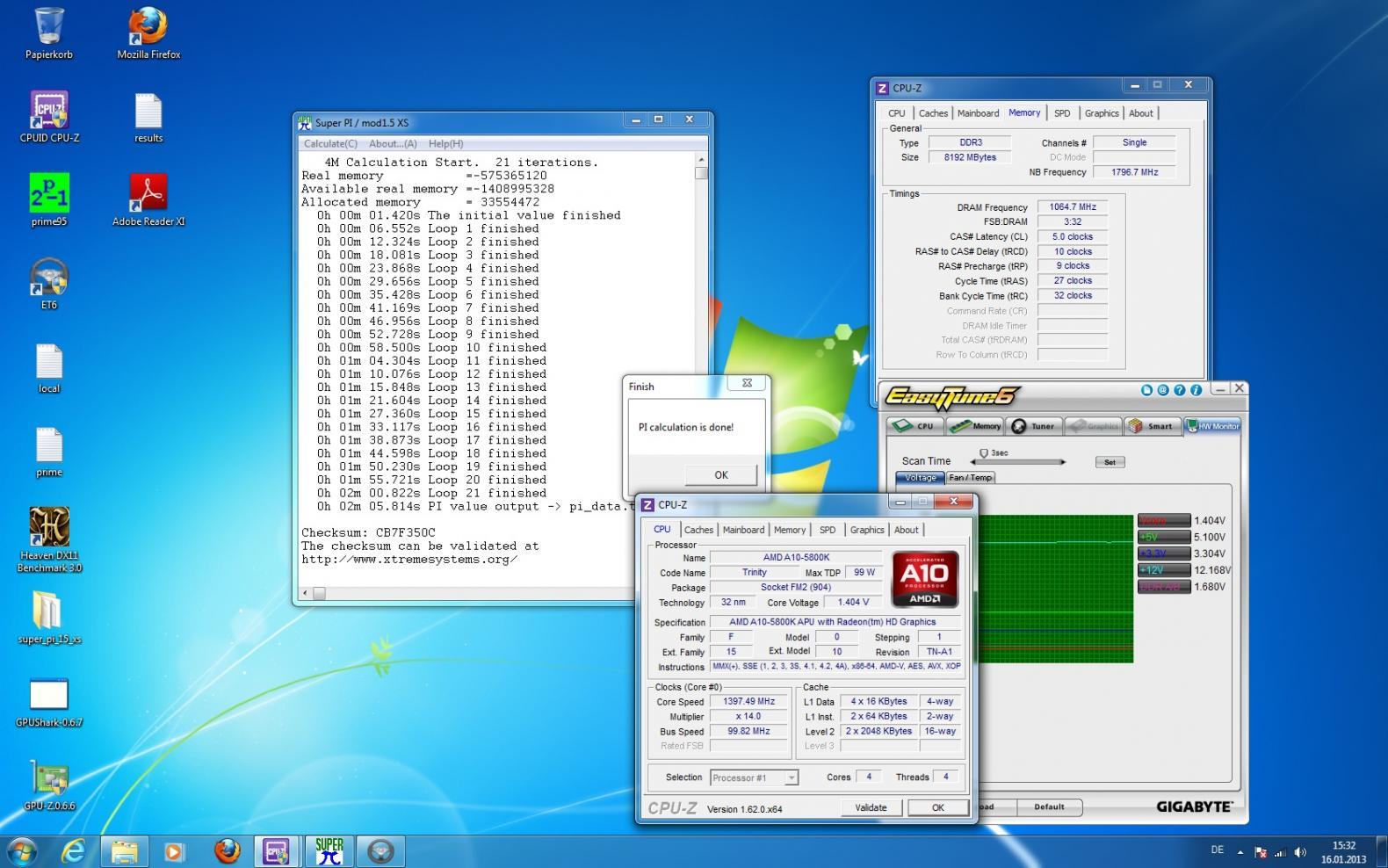

So, hier mal ein Ergebnis von meinen neuen Crucial Ballistix Elite 2133MHz CL9:
DDR3-2395 | 9-11-11-32 | 1.71V | 2x4GB | Crucial Ballistix Elite 2133MHz CL9 | Gigabyte F2A85X-UP4 | F3k | SPI32M | chicco | Screen
Was muss man beim BLK Overclocking beachten? Mir ist nur bekannt, dass im IDE Mpdus gebootet werden muss. Gibt es einen bestimmten RAM Teiler der zu bevorzuegen ist?
DDR3-2395 | 9-11-11-32 | 1.71V | 2x4GB | Crucial Ballistix Elite 2133MHz CL9 | Gigabyte F2A85X-UP4 | F3k | SPI32M | chicco |Screen
Ist eingetragen. Du kannst aber vermutlich mit deutlich weniger Spannung arbeiten, wenn du auf CL10 herunter gehst (und die tRAS reduzieren).

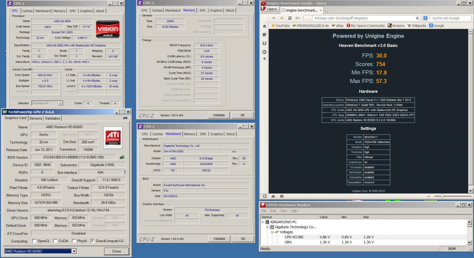

Habe was für die iGPU-Liste:
600 MHz | 754 Punkte | A8-3850 @ 2900 MHz | DDR3-1866 9-9-9-27 | NB: 720 MHz | GA-75N-USB3 | F3c | Bunghole Beavis | Screen
Das System ist bis auf den RAM (von 1600 Mhz auf 1866 Mhz), des VRAM (1 GB anstatt 512 MB) und VCore (Undervolting) unangetastet. Kann somit als FM1 Referenz herangezogen werden. Mir kommen die 754 Punkte im Vergleich zu den FM2 Systemen auf Trinity-Basis einbißchen wenig vor. Im 3D Mark 2011 komme ich mit der Konfiguration auf P1150. Der verwendete Treiber ist 12.10 WHQL.
Added:
Wenn ich mir die Werte von Novma anschaue, hat sich die Leistung von Trinity (12.11 Beta) gegenüber Llano (12.10 WHQL) @Stock @DDR3 1866 MHz in etwa um 35% Prozent gesteigert.
Ist eingetragen. Endlich noch ein bisschen FM1 Action. Ich mache auch bald wieder mit. Zu deinem Ergebnis: Wenn du die Systemtakte (CPU, GPU, RAM) noch hoch bekommst, dann sind 800+ Punkte kein Problem. Gerade beim GPU-Takt sollte dein 3850 noch ordentlich Luft haben, ich habe eigentlich kaum eine APU gesehen, die mit 08/15 Luftkühlung nicht 800MHz geschafft hätte.
