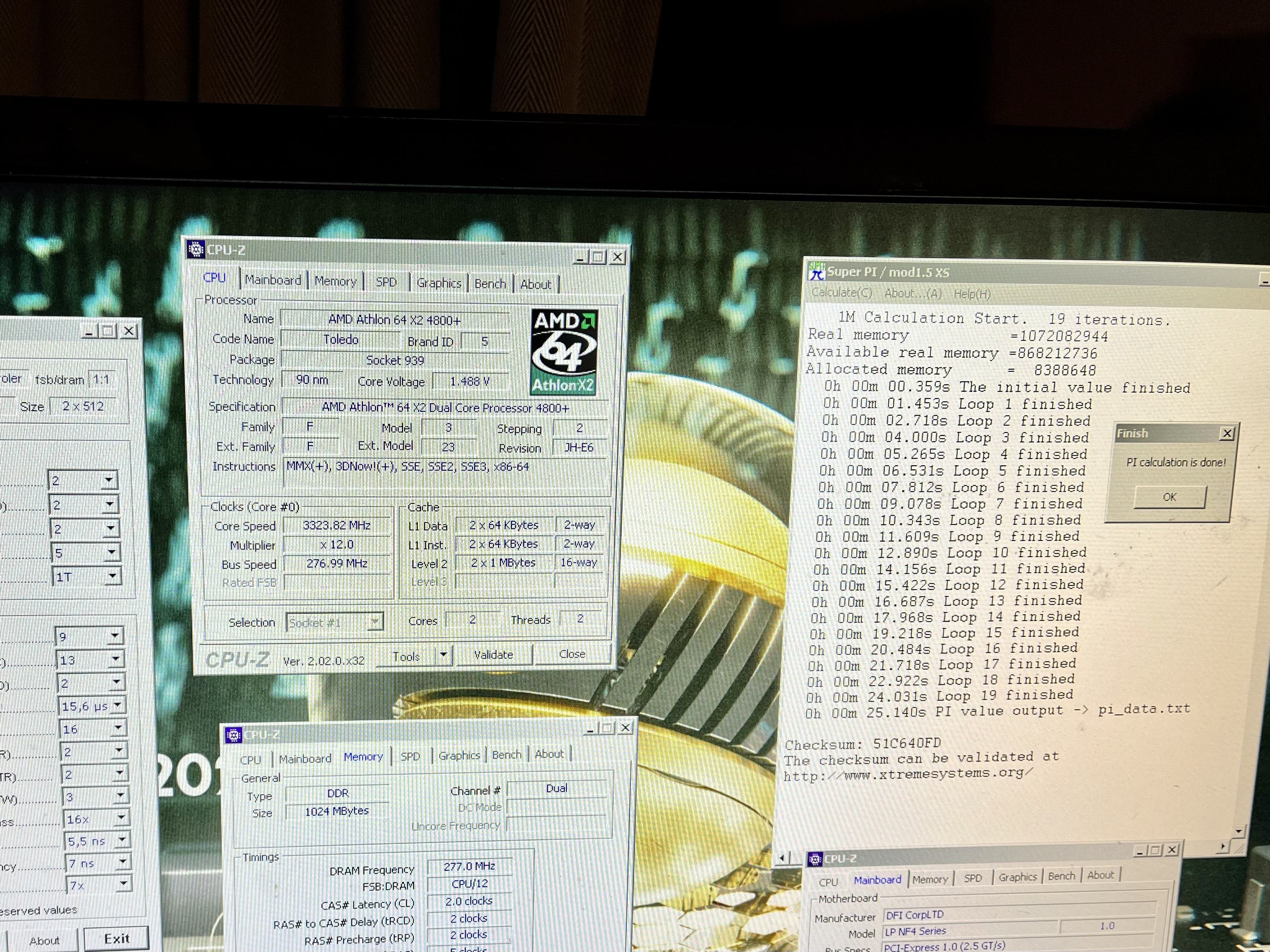

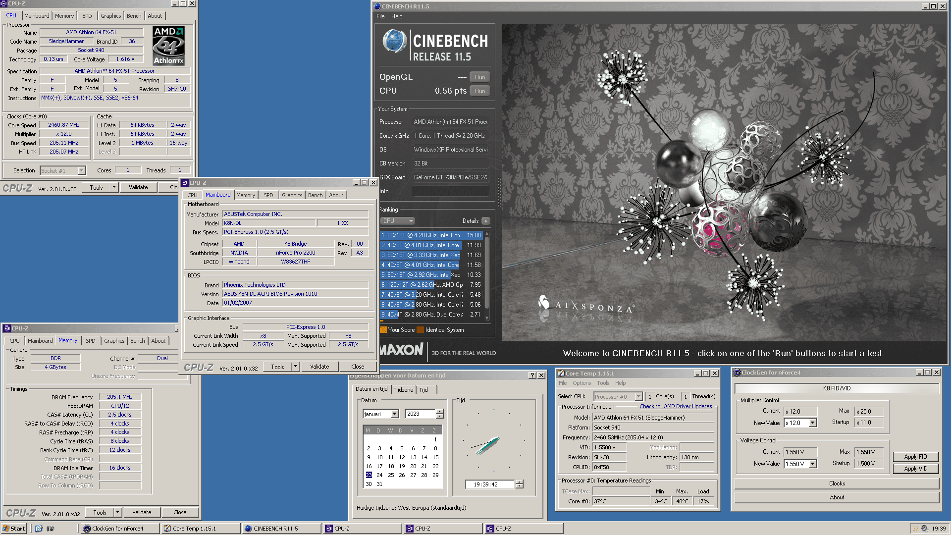

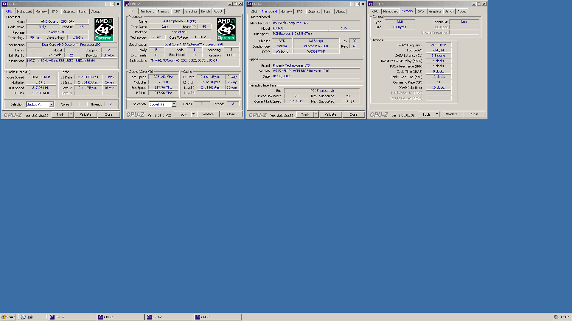

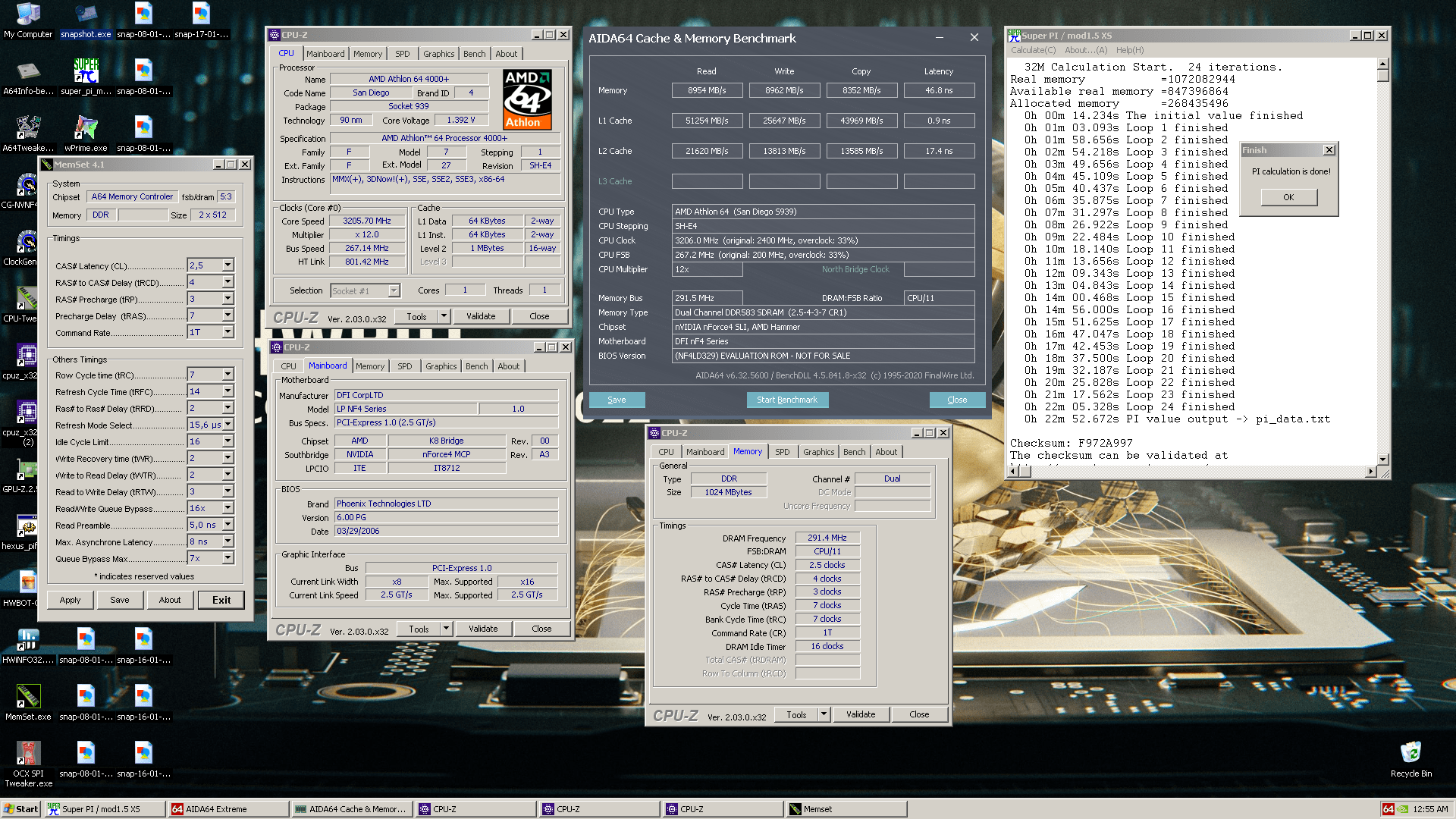

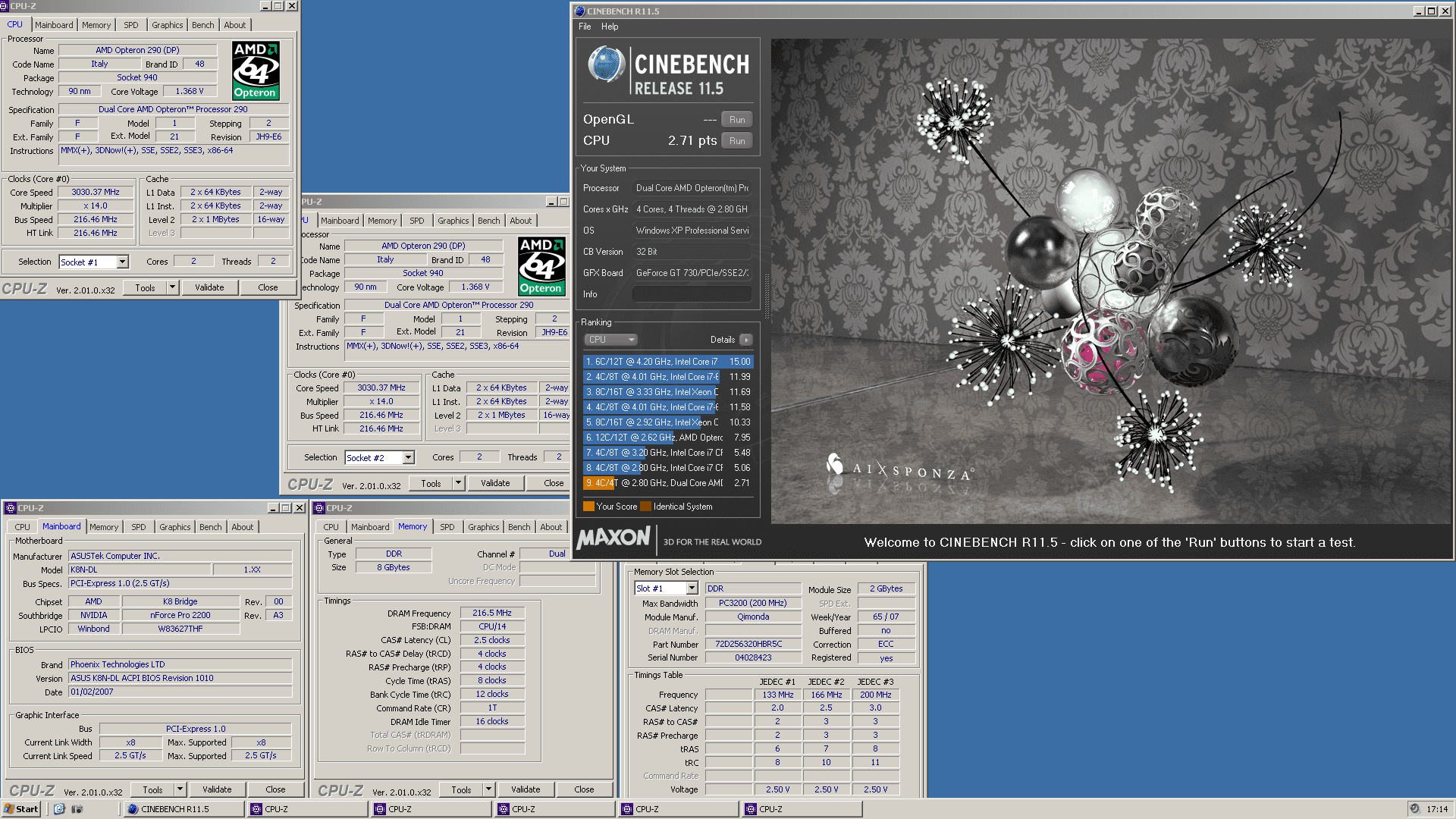

Well I passed 1M at 25.1x which would be no 1. Crashed when starting Snapshot.exe

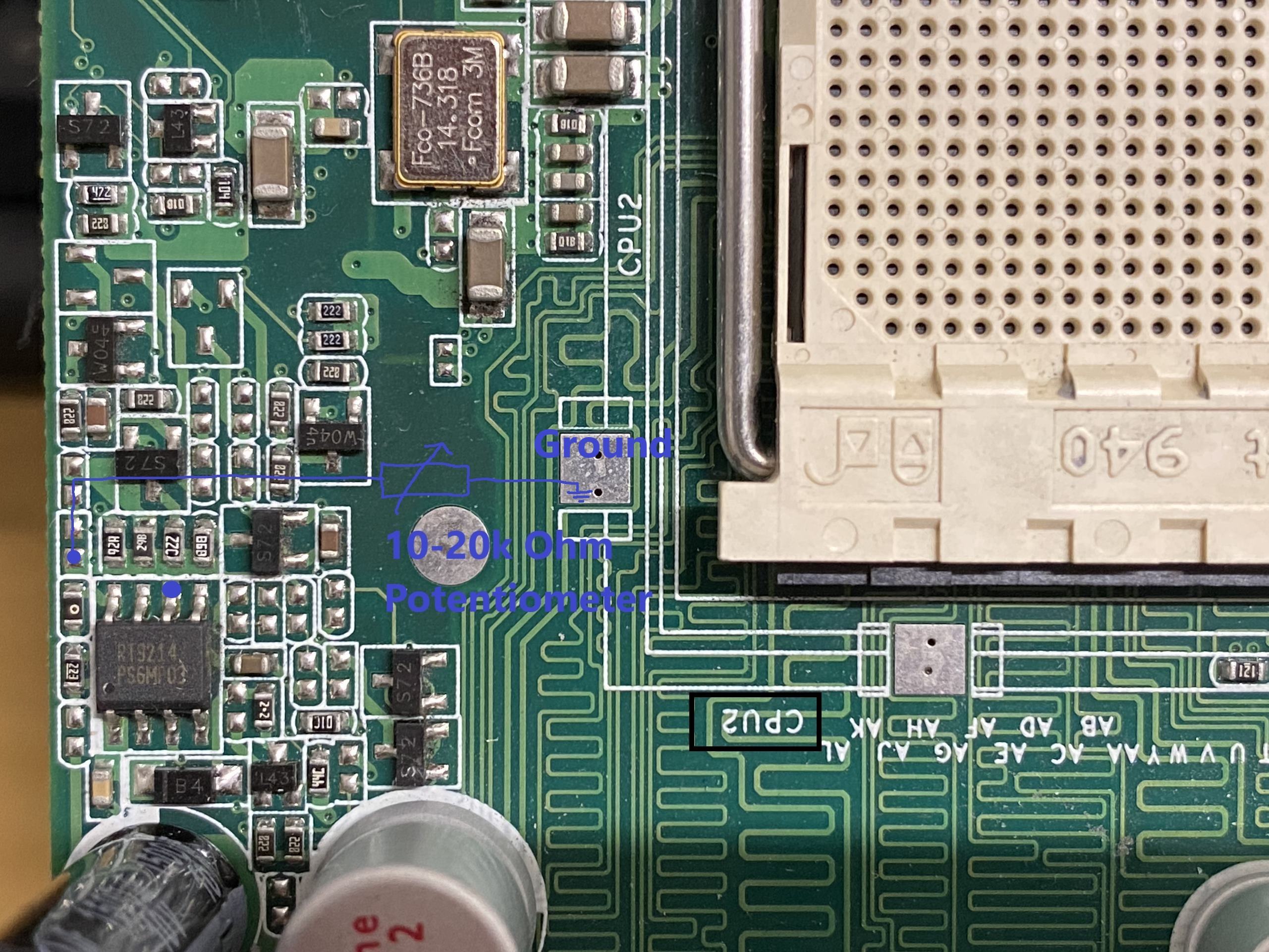

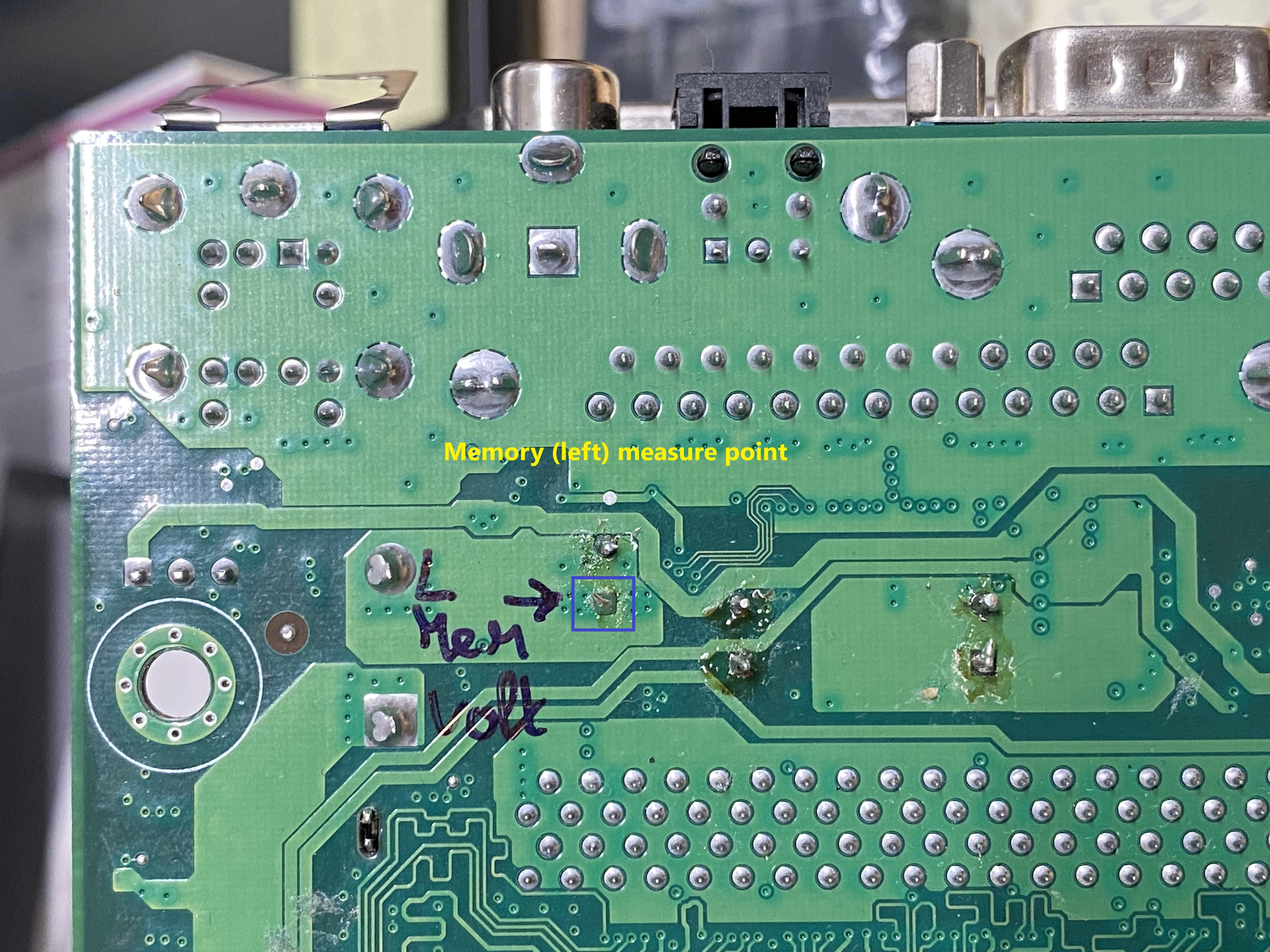

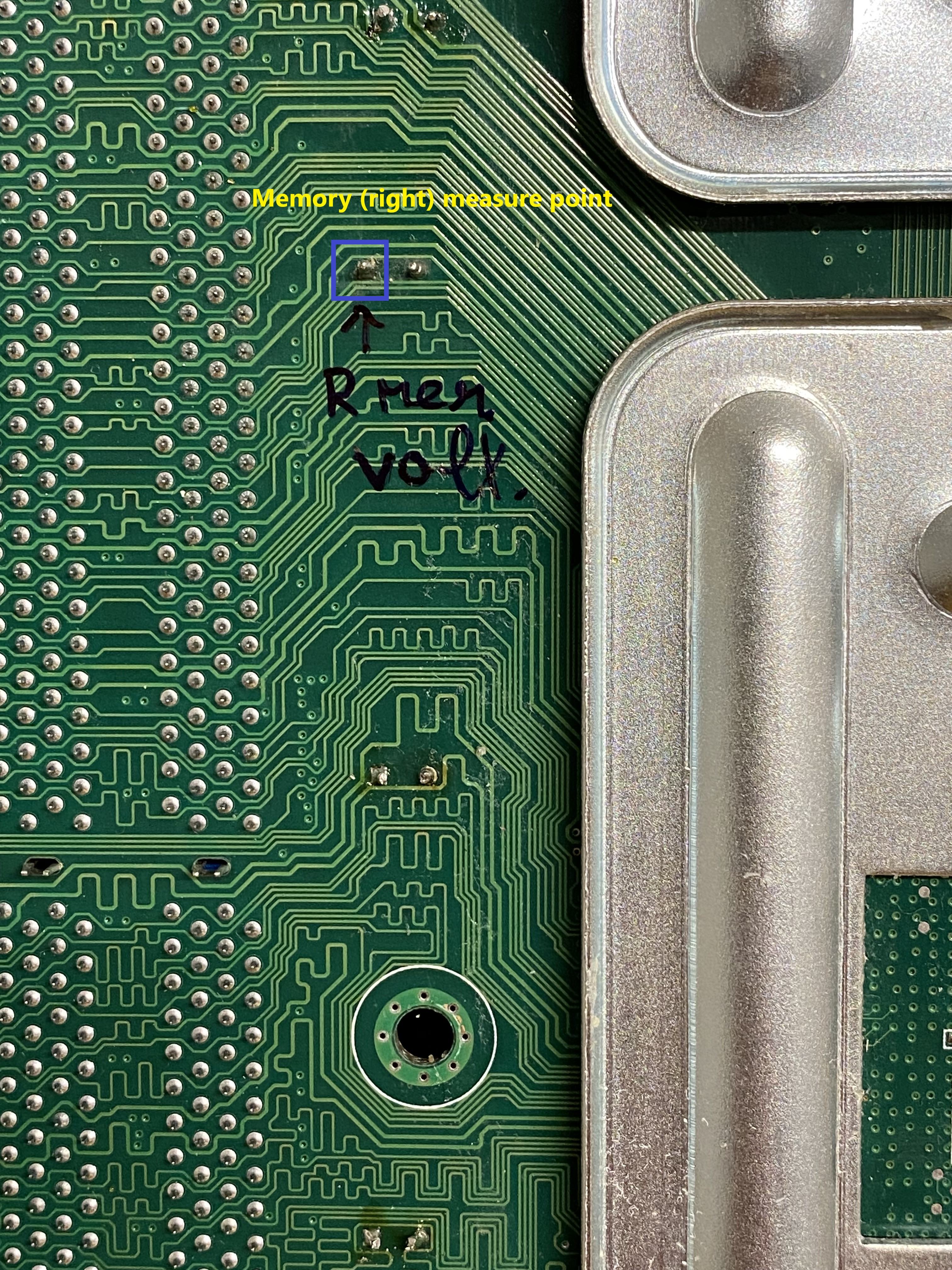

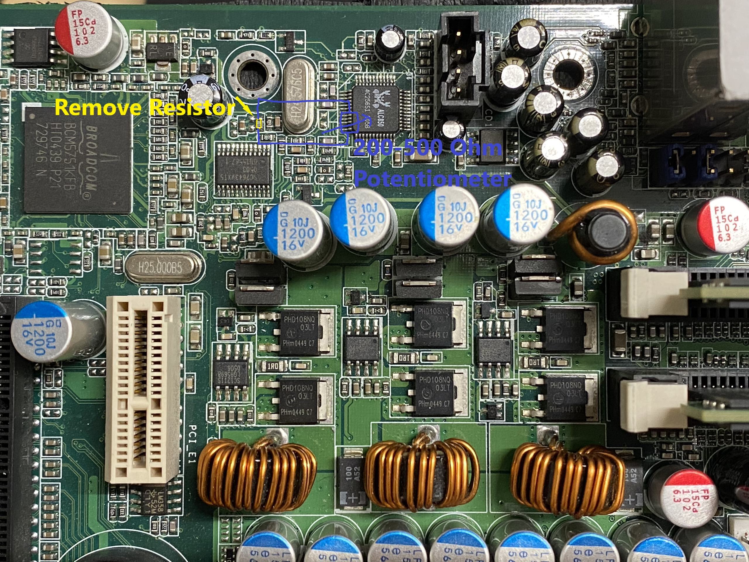

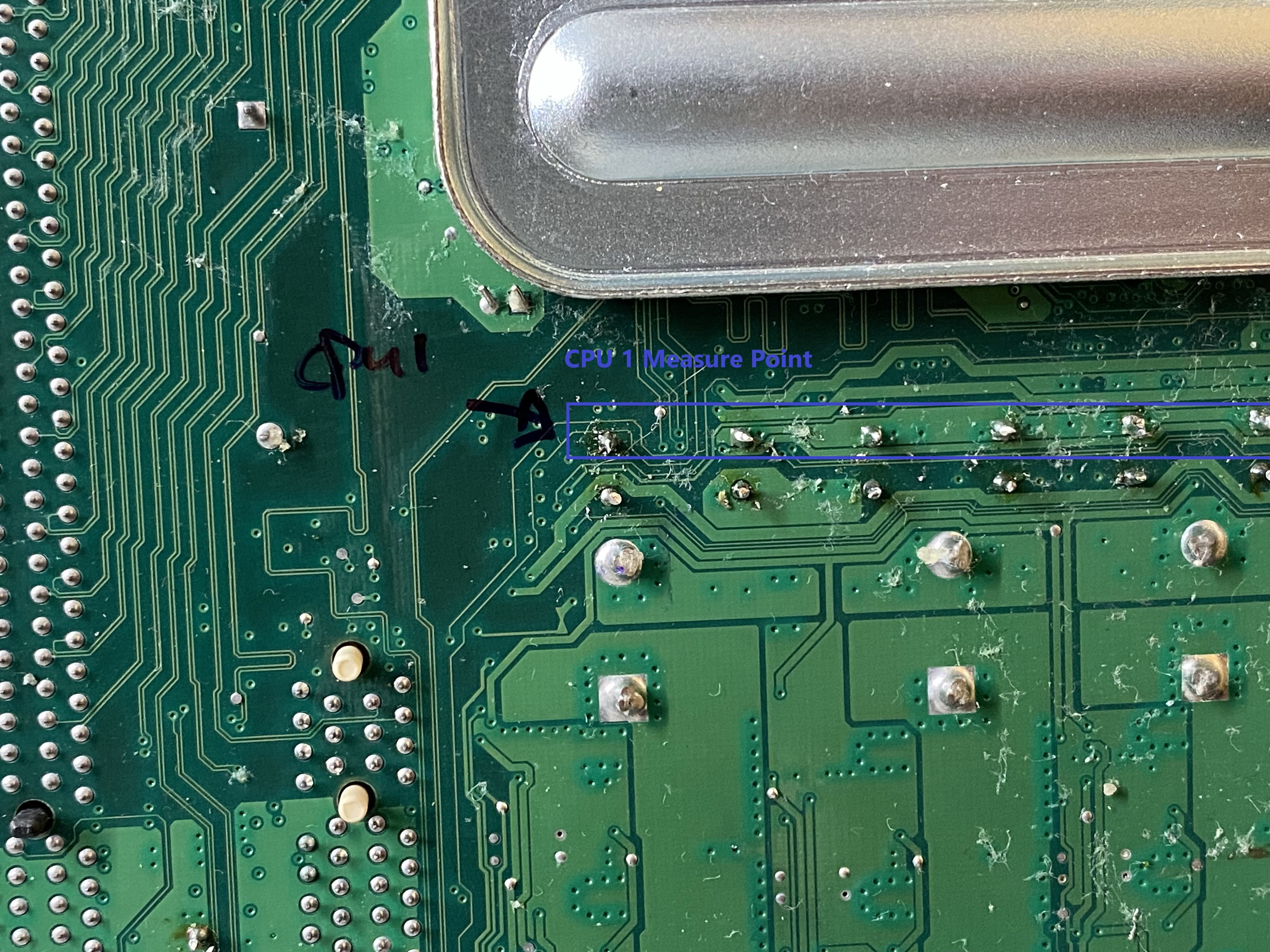

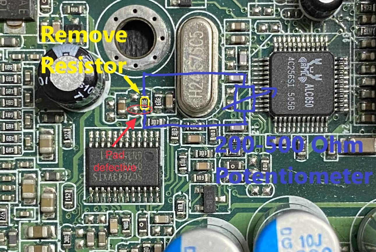

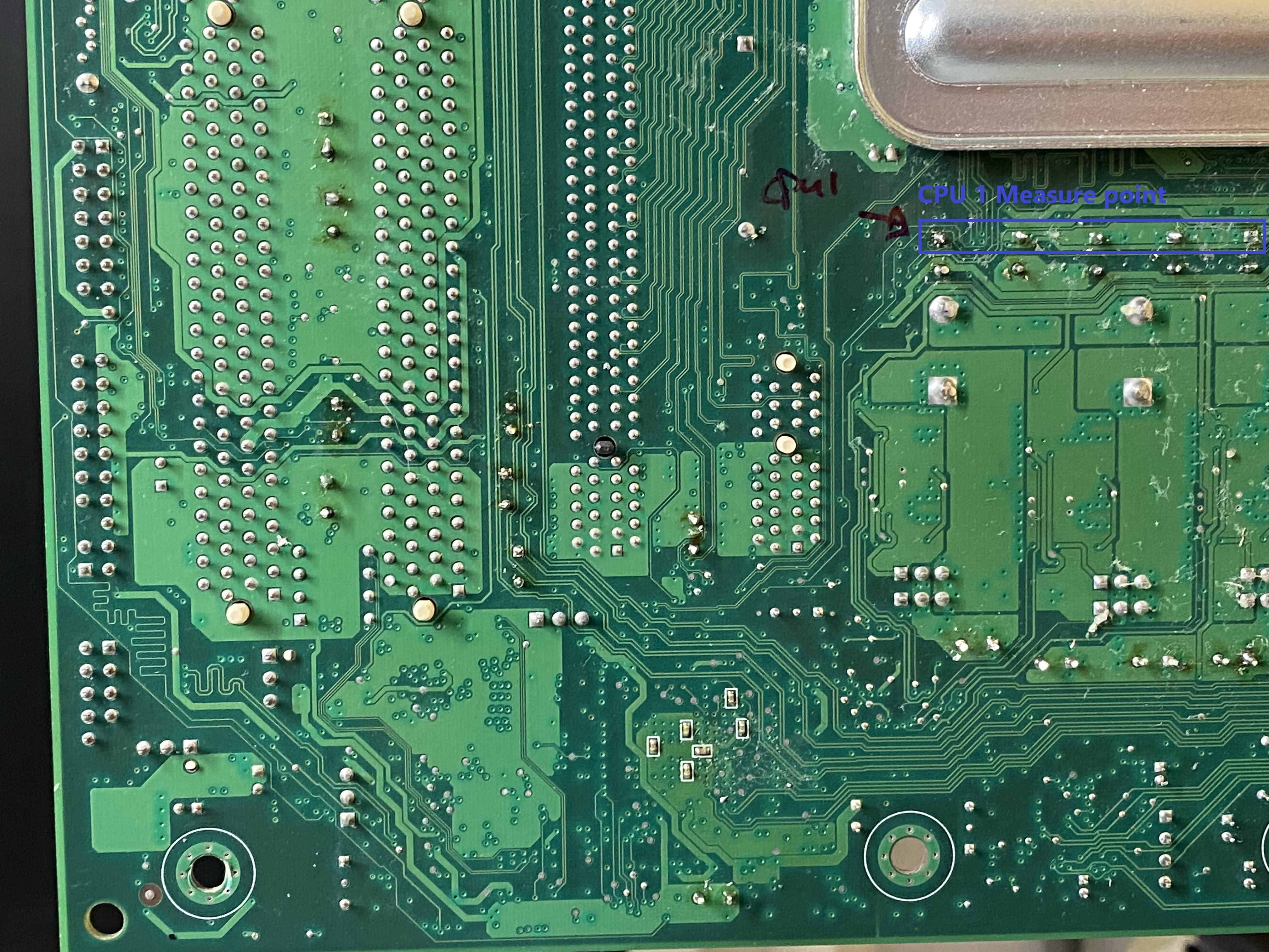

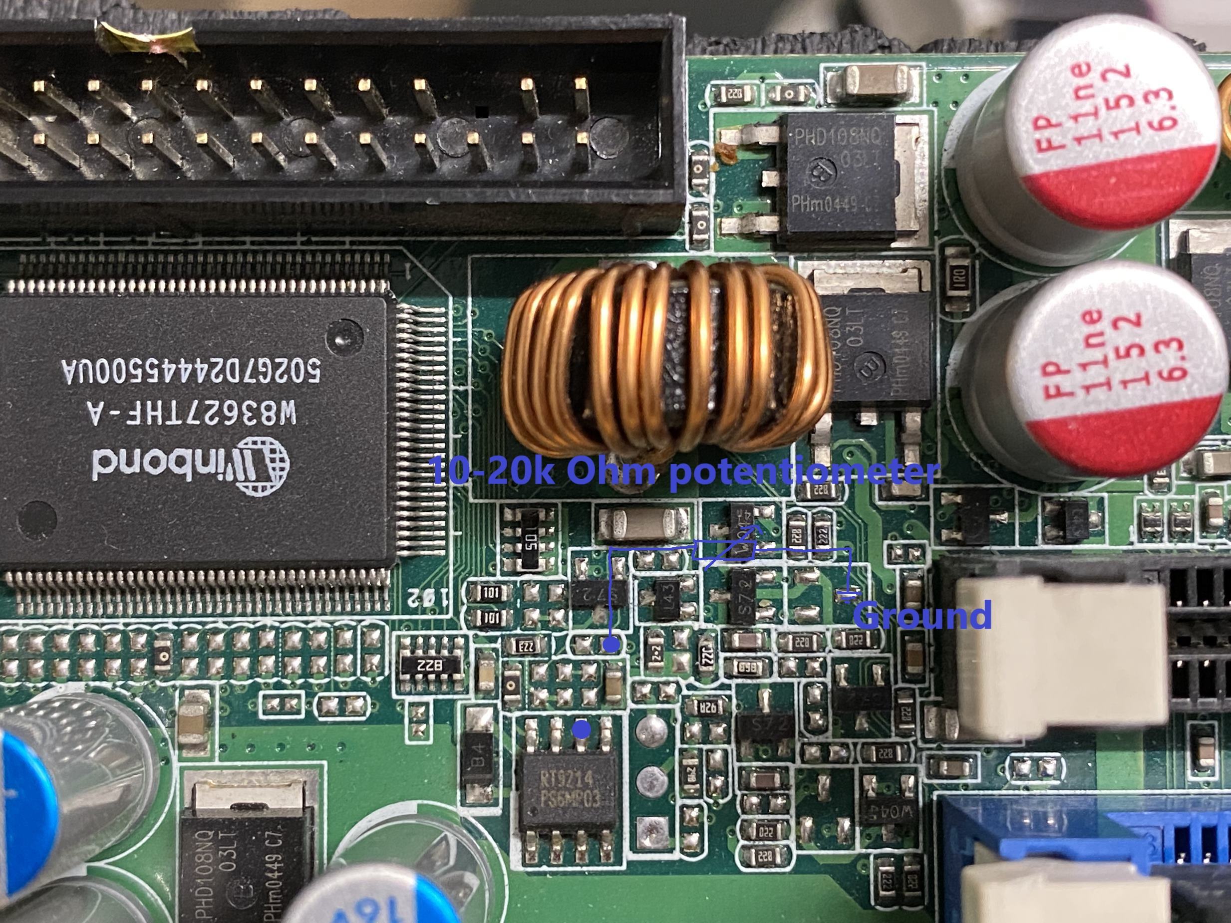

Welches Pad ist abgerissen? Weil die eine Seite geht direkt an den Chip, also ist am Beinchen genug Kontaktfläche. Das andere Beinchen scheint in ein VIAS zu gehen. Dieses einfach mit einem dünnen Bohrer durchgängig machen, ohne das VIAS zu beschädigen. Dort kannst du dann einen Draht durchstecken und festlöten. Oder messen, wohin dieses VIAS geht.While making the voltmod for CPU1 1 of the 2 soldering pads broke off.

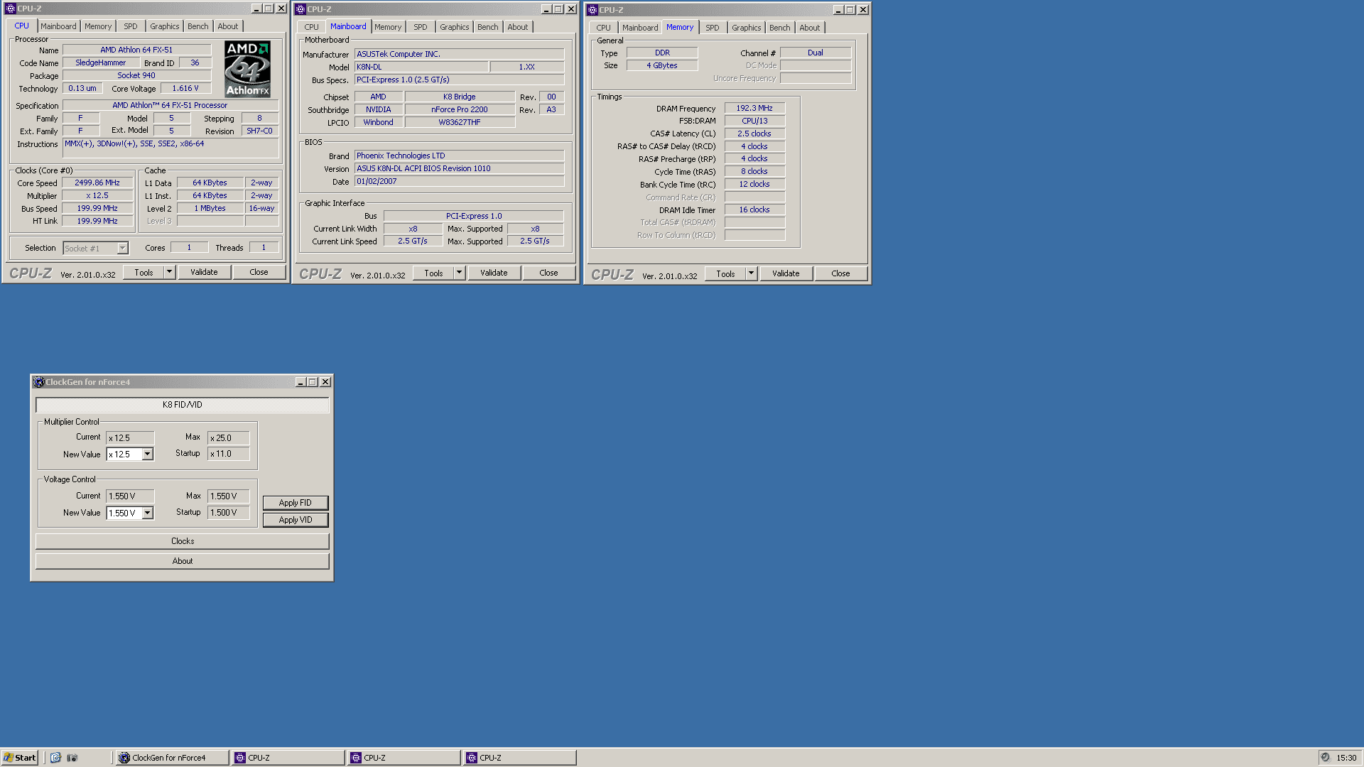

Kann man. Und mit Clockgen nF4 ebenfalls.@funkflix Bitte mal prüfen, ob man mit NVIDIA nTune den FSB beim nForce Pro 2200 ändern kann.

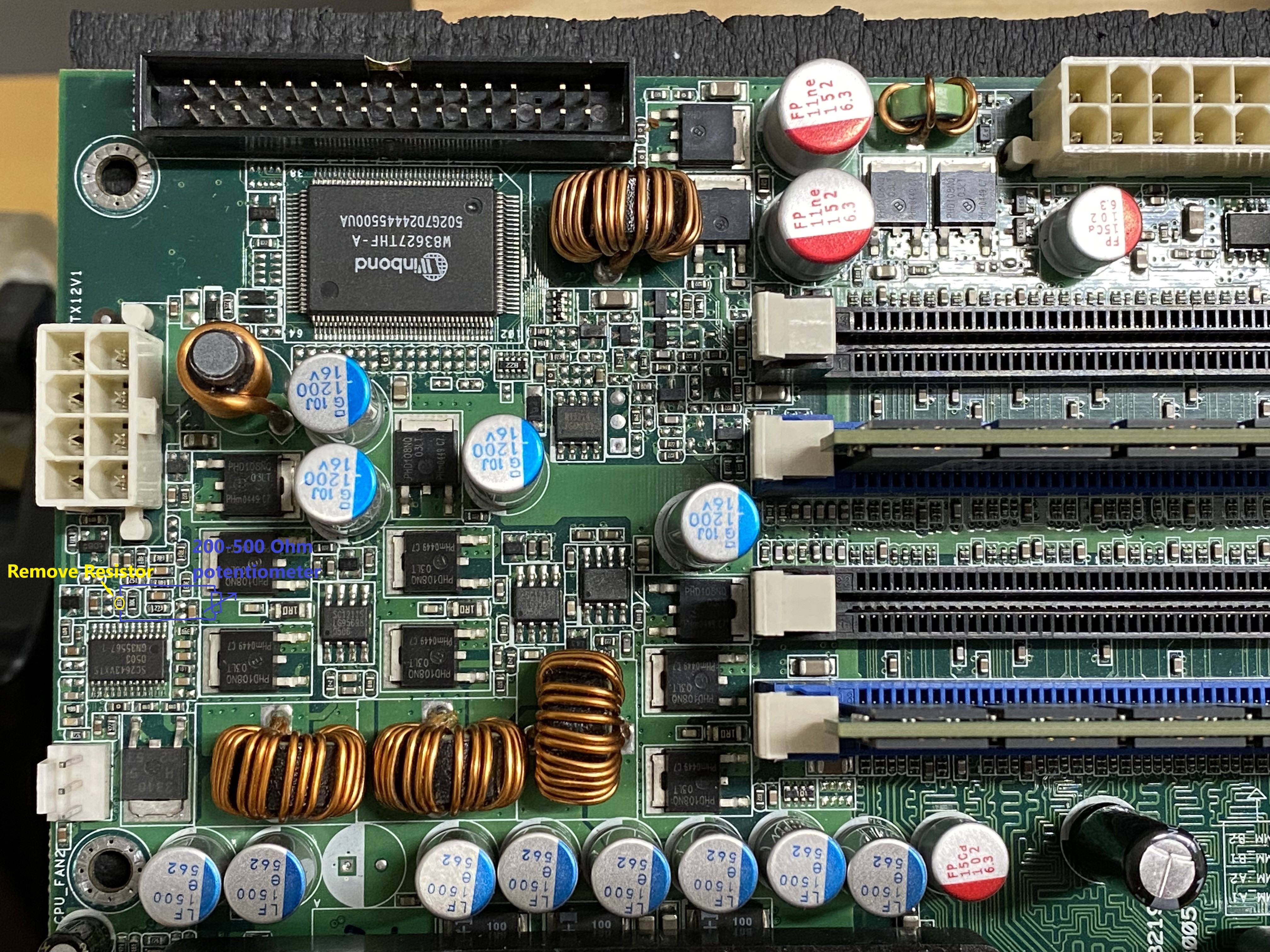

Korrekt. Bei solchen Fällen habe ich auch schon ein paar PCIe 8 Pin ausgepinnt und eine EPS-Hülse drüber geschoben.Was kommt denn da ran? Eventuell die gleich Belegung wie
bei den heutigen 8-Pin +12V für die CPUs?
