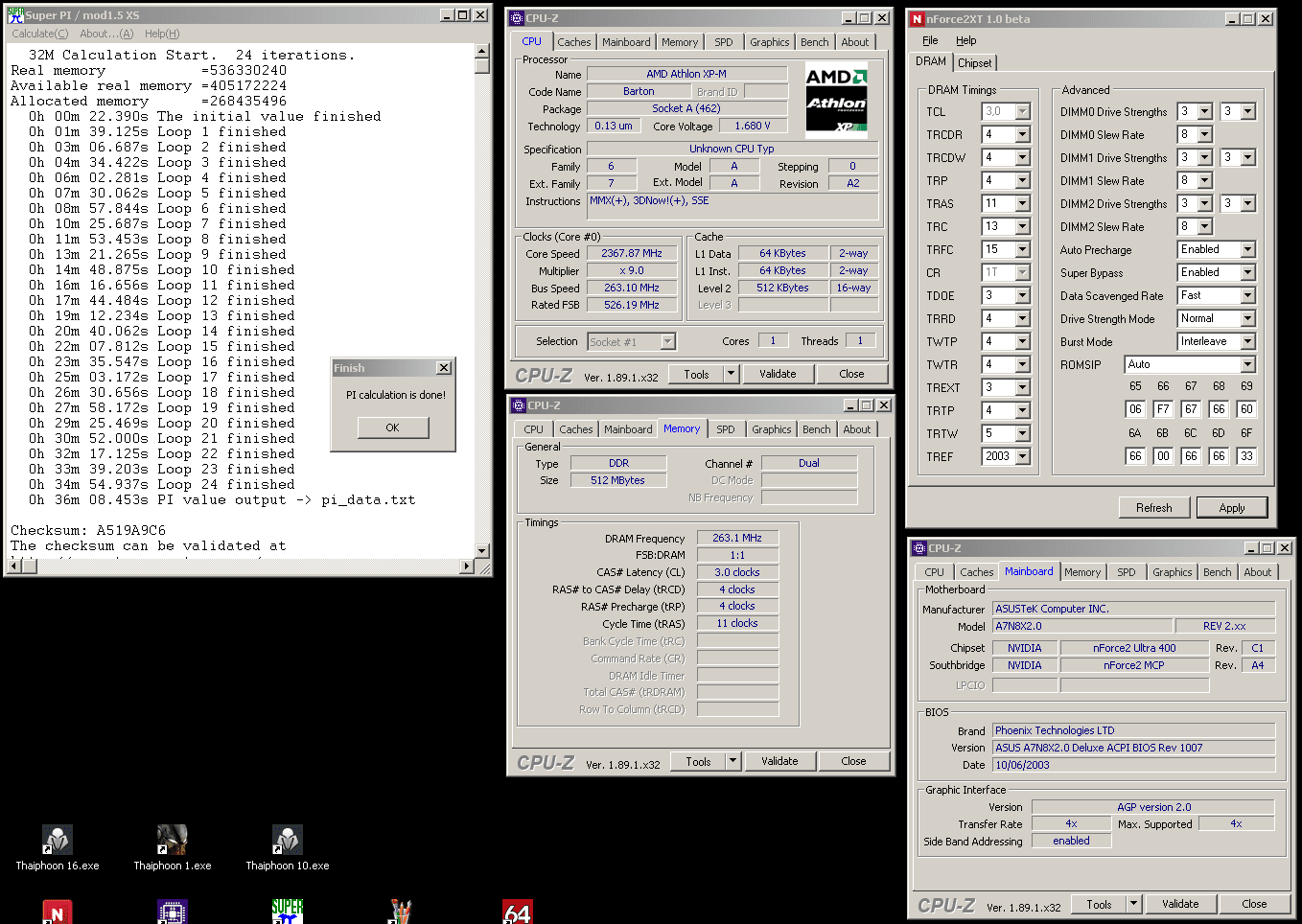

263Mhz geht durch den 32M. 264Mhz mag mit 1.85V VDD nicht booten, 265Mhz hängt sich beim Booten von Win selbst mit 1.9V VDD auf. Denke da sind entweder die Riegel am Limit oder Chipsatz bzw. Kühlung... Hab ja noch immer den originalen Asus Kühler drauf... :fresse2:
Bei dir und bei mir jeweils bei 263MHz? Zufall?:unsure:

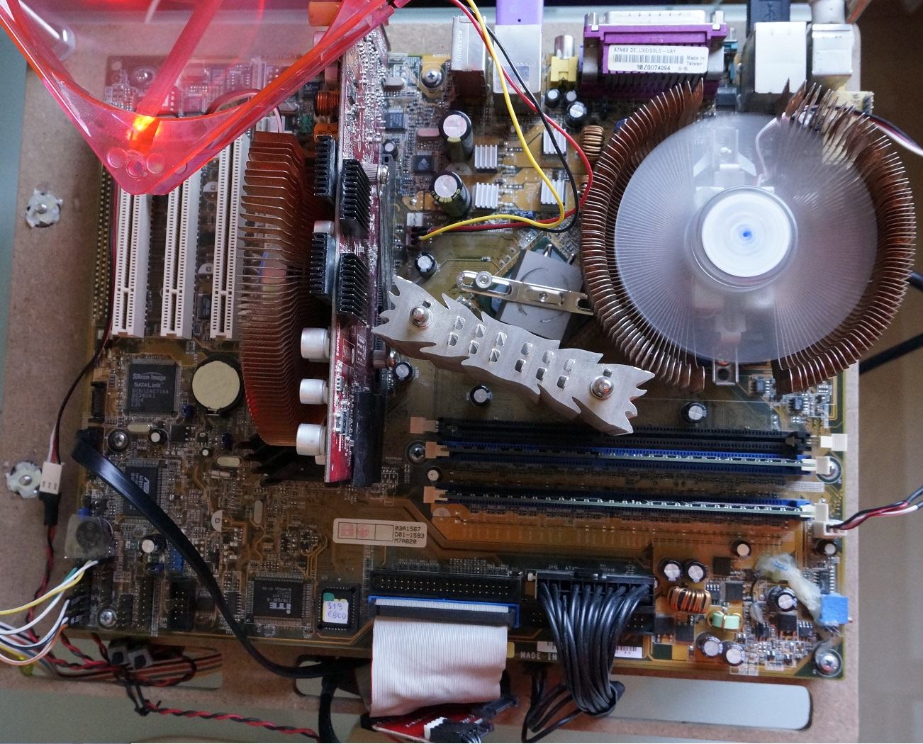

Die DTP sind wieder bleifrei, keine Ahnung ob die besser/schlechter als die DT laufen. Ich hab einen HR-05 SLI, der hat den Turm leicht versetzt und passt nur deshalb am Zalman, der Graka und dem Ram vorbei. Ist echt eng da auf dem Board...
265Mhz laufen selbst mit 1.925V Vdd nicht. Denke da ist einfach Ende.
Der normale HR-05 würde hier vermutlich besser passen. Der Zahlman könnte den HR-05 direkt mit kühlen.

Das Board ist definitiv am Ende. Wenns der Speicher wäre, dann würde ich Fehler in Memtest bekommen. Die Kiste quittiert aber einfach den Dienst und der Bildschirm wird schwarz. Mit 1.925V ist genau das gerade nach 10 Loops 32M passiert bei 264Mhz. Sprich mehr Vdd hilft, aber nicht genug um 264Mhz+ stabil zu bekommen. Über 1.925V will ich eigentlich nicht hinaus, keine Lust das mit das Vdd IC verreckt. Insbesondere weil mit 1.85V bereits 263Mhz laufen macht mehr Spannung wohl wenig Sinn.
Deine NB sieht so matt aus, ist die schon geschliffen? Dann schnall doch mal ein 40-60W Peltier drauf, vielleicht bringt es ja doch etwas :unsure:
Wird man aber nen besseren NB-Kühler brauchen...
Nein, die ist nicht geschliffen. Das was man da sieht ist die graue Prolimatech PK-1 Wärmeleitpaste. Schleifen ist aber mit dem HR-05 auch nicht nötig. Der hat relativ wenig Fläche und die hochstehenden Ecken vom NF2 liegen so neben der Kühlfläche.

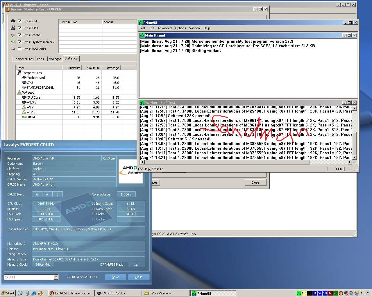

Habe mein totgeglaubtes AN7 wiederbelebt. Vorerst war bei 230 MHz Schluss, aber mittlerweile hab ich es wieder etwas anlernen können. 240 MHz laufen jetzt stabil 👍 242 benche ich gerade.

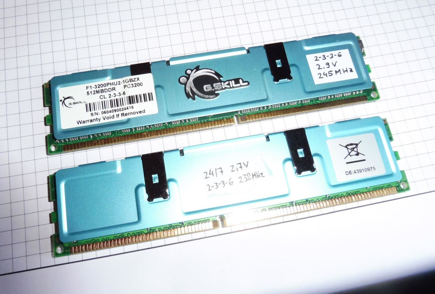

Als RAM kommen diese Riegel zum Einsatz, die hab ich vor 1-2 Jahren mal auf meinem NF7 etwas laufen lassen, daher die Aufkleber...
2-2-2-11 @ 240-MHz waren bisher max. was ich mit Prime auf dem NF7 erreicht habe. Läuft gut bei dir!
2h 3DM01 Lobby low 640x480 stable... aber halt nur 2x256-MB

Wie der Zufall es so will sind das Hynix auf Brainpower PCB. Geh mal auf 3-4-4-8 rauf und teste ob die bei 2.7 oder 2.8V besser als mit 2.9v laufen. Und dann Takt hochziehen... Ich kann außerdem ein Modbios empfehlen mit dem du Drivestrength und Slewrate einstellen kannst. Auf Anhieb lief bei mir DS 3 und SR 8 gut, das hatte digitalbath schon vorgetestet :)
@Tzk
Ich würde sagen es sind Infineon CE-6. Ob es die kleinen oder großen Chips sind wäre noch interessant. Die 512MB CE-5/6 als doppelseitig bestückt hatte ich noch keine guten.
Meinst du echt Infineon CE schafft 2-3-3-6 bei 240Mhz? Ich hätte da wie geschrieben eher Hynix erwartet oder bei Infineon zumindest 2.5-3-3.
Mir sind auch keine Infineon bekannt die Out of the Box schon mit 2-3-3 gelabelt sind.
Ich habe die identischen Riegel da, vielleicht mache ich die nachher mal nackig um wirklich zu sehen was drunter ist.
Die sind meist umgelabelt. Aber ein Bild von der Chipkante sollte reichen. Infineon und Hynix haben die Metallpunkte unterschiedliche weit auseinander.

PCB sieht nach Brainpower aus. 240-MHz und 2x 512MB und dann noch 3h stabil mit 2-3-3-6...
Immer nen Screen während alles rennt machen (Prime). Verunsichert die Leute nicht ;)
Ich würde mich wundern, wenn es nicht Hynix Riegel sind. Da ist ein H im Namen. Vielleicht hilft das: link
