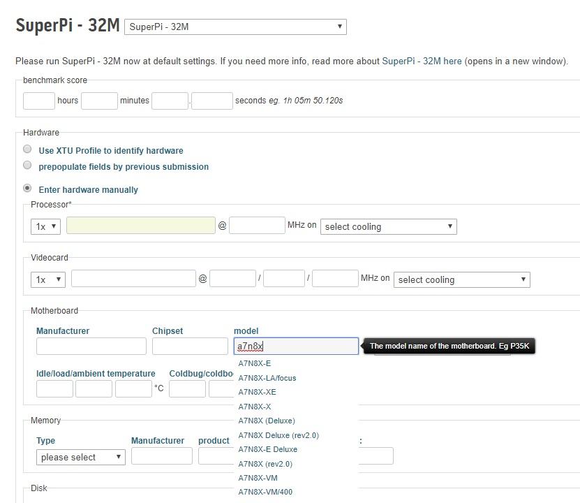

Sehr kurios. Wenn ich ein Ergebnis in "Reference Frequency" einreiche, dann bekomme ich alle Asus Boards angezeigt. Wenn ich das aber in SuperPI 32M oder irgendwo anders mache, dann sehe ich nur das normale A7N8X (Deluxe) aber nicht das v2.0. WTF?!
Konnte ich leider nicht reproduzieren. Ich nutze Vivaldi (Chrome) als Browser, vllt liegts daran? Oder hast du die Daten aus deinem Vorergebnis übernommen? Dann musst du wieder das Chipsatzfeld löschen und nforce 2 ultra 400 eintragen.

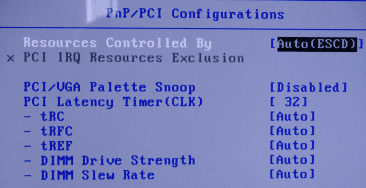

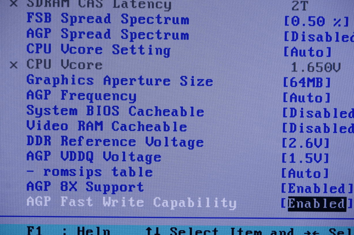

So :) Also hier erstmal der Screenshot wie gewünscht:
Das V9 BIOS (ein neueres ist nicht zu finden) ist direkt gedumpt und angehängt an den Post.
Folgende Beobachtungen derzeit bzgl. des BIOS:
1.) XP-M Support fehlt. "Unknown CPU Type" und extrem instabil bei FSB200 und darüber. Auch der Multi ließ sich entsprechend nicht setzen, schwarzer Bildschirm nur.
2.) 1T / 2T Setting nicht vorhanden, lässt sich das nachrüsten oder zwei versch. BIOS Versionen?
3.) Können die Alpha Timings per BIOS freigeschaltet werden zur Veränderung oder geht das nur über Windows? Bin da grad nicht aktuel, wie der Kenntnisstand war.
4.) Max FSB250 einstellbar, geht da noch mehr oder ist das unmöglich? Man kann hier keinen Wert eintragen, sondern nur aus einer Liste auswählen.
Wenn du dir das mal anschauen könntest, wäre das echt mega :love: :d

1) Geht. Es wird einfach der "Unknown" String durch XP-m ersetzt. Instabilitäten werden am fehlenden L12 Mod liegen. Dann lädt das Bios die FSB133 Romsips und damit gehen meist nur ~180-190Mhz. Hier brauchst also einen L12 Softmod oder eine Drahtbrücke im Sockel. Ist das gleiche Spiel wie bei ItsFuns Shuttle. Wenn du eine native FSB200 Cpu einsetzt solltest du derzeit mit dem FSB am weitesten kommen. 133er Cpus machen am ehesten dicht, danach 166er.
2) dafür brauchts 2 Biosversionen. 2T ist eh nie zu empfehlen, da das meist nur 10-15Mhz bringt, du aber ~20Mhz brauchst um den Leistungsverlust überhaupt auszugleichen. Sprich 220Mhz 1T ist meist besser als 240-45 2T.
3) Alphas und Romsips kann man nachrüsten, dafür braucht man den Screenshot den du gepostet hast ;)
4) Schwierig, weil evtl. die Erweiterung der Liste keinen Effekt hat. Muss man einfach probieren.
Der screen sieht gut aus! Ich kann meine CMOS Register 73 bis 78 benutzen, super.
1 bis 3 sollte kein Problem sein.
Für 2 kann ich dir eine 2T version mit ablegen. Ich habe noch nie eine 2T Version gemacht, aber soweit ich weiß, muss man da eh nur die CPC_off_BPL Version reinkopieren, fertig.
4 dürfte in der Tat (wie Tzk geschrieben hat) schwer zu erreichen sein. Versuchen kann man es ja. Ich werde erst einmal die normale Version erstellen und dann als Versuch die FSB >250 Version basteln.

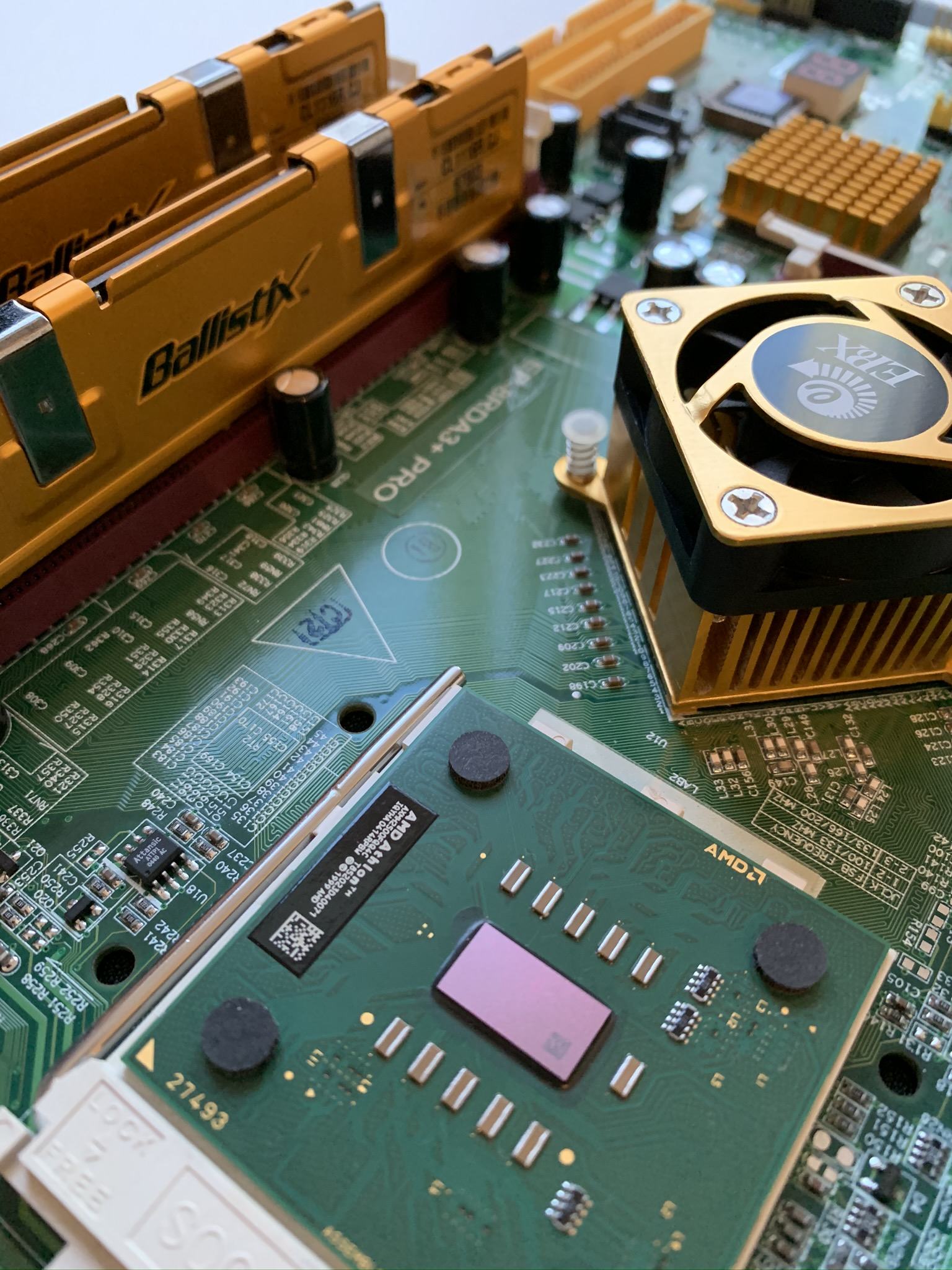

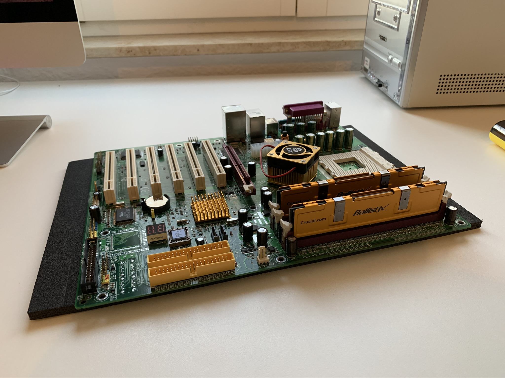

Success! A7N8X Deluxe bootet schonmal mit DDED Romsips und den zusätzlichen Settings. Ich hab absichtlich noch nichts im Bios geschoben oder freigeschaltet. Nur Romsips und die Items getauscht und das Option Rom hinzugefügt.
Als nächstes muss der XP-m String rein und alles umsortiert und freigeschaltet werden.
