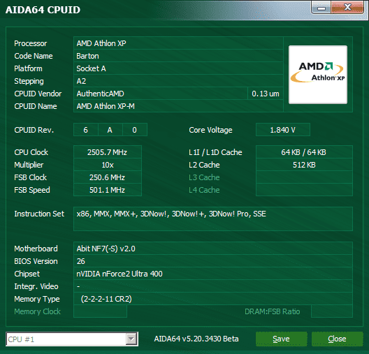

CPC Off Bios erlaubt etwas mehr, aber mit CPC ON ist hier auf dem NF7 definitiv Feierabend. Prime und Memtest klappen irgendwann zusammen. Mit CPC Off konnte ich unter Windows auch schon nen Screenshot machen,aber mehr auch nicht. Ich habe auch kein anderes DDR1 Board zum gegentesten(naja, außer dem K8T880 Zeugs).
