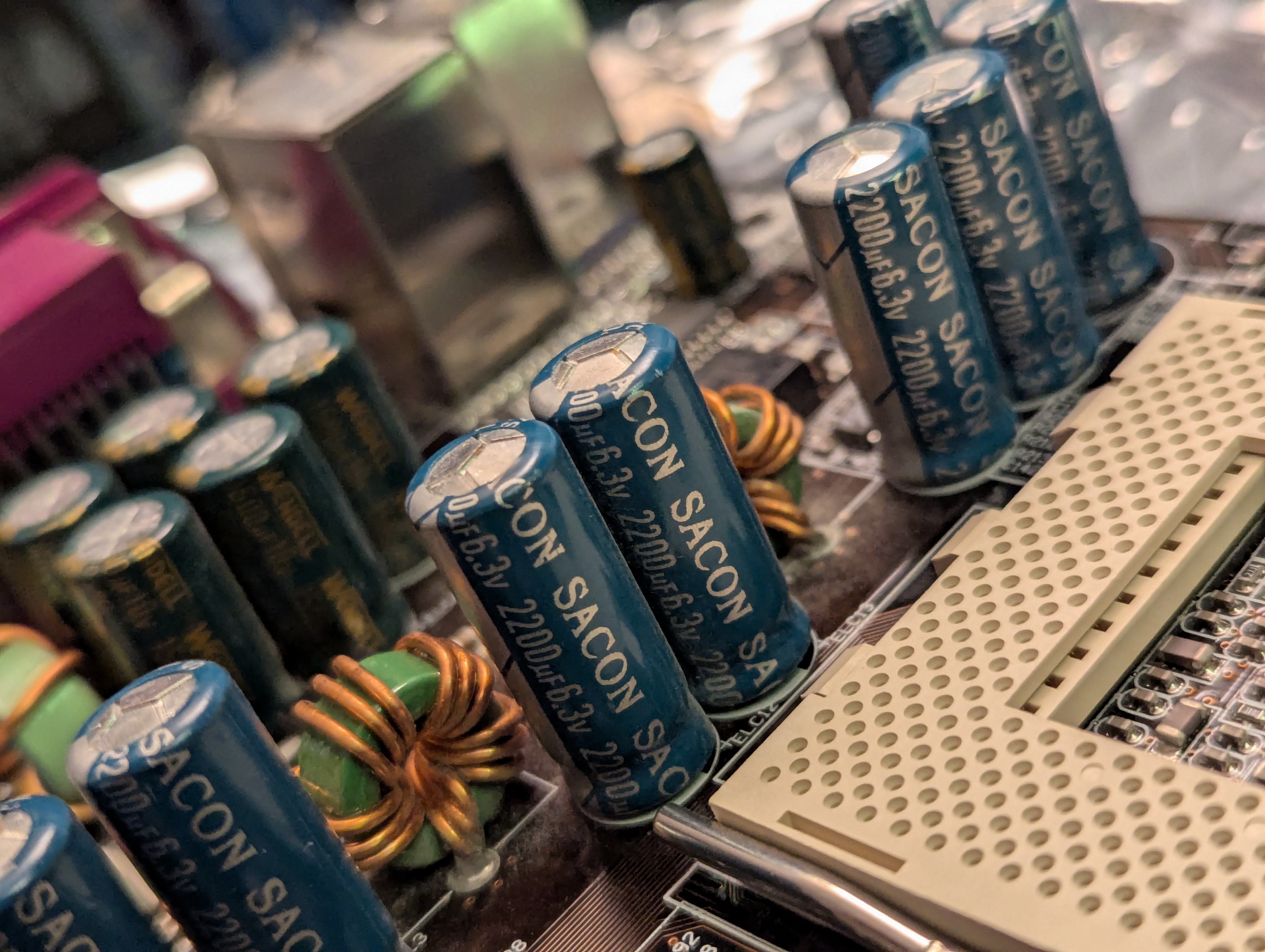

Moin, ich habe ein NF7 V2.0 hier liegen, das postet leider nicht. Lüfter drehen und grüne Lampe leuchtet bei PowerOn, das wars. Eigentlich schon alles probiert (verschiedene CPUs, RAM, Grafikkarten, ClearCMOS).
Noch jemand eine Idee? Sehe als möglichen Defekt aber auch einen aufgeblähten Kondensator unter dem AG(P)-Port.
Hi!
BIOS Batterie drin? Jumper danach wieder aufgesteckt?
Hast du eine PCI-VGA zum testen?
Jou, Batterie habe ich eine neue eingesetzt, Jumper ist richtig. PCI-VGA hatte ich auch probiert, ne uralte Hercules Dynamite 128/Video.
Kann mich erinnern, dass das BIOS damals kaputtging auf meinem NF7. Haben den Chip seinerzeit dann per "Hotflash" in einem anderen Board neu programmiert.
Evtl. wäre das eine Möglichkeit, habe noch ein MSI Delta Platinum NF2 hier mit dem gleichen Sockel.
Das ist dein Problem ! Der ist essentiell.
Ja cool danke für den Input. Dann werde ich da wohl mal dran.
Welche Revision hat das PCB? V0.54 Platinen sind an der Stelle manchmal sehr empfindlich was den ESR angeht.
Am besten entweder einen A750 mit 1500µF/16V mit ESR10 setzen oder einen 1800er RNU oder PLG in 6,3V mit ESR8, aber nichts größer ESR10. Das reicht manchmal schon damit das Board nicht mehr will, je nach PCB und sonstiger Bestückung. Ist neben den 3x 1000µF Ultra-Low-ESRs (2x neben der Spule am AGP Slot und 1x oberhalb des AGP Slots) eine der neuralgischen Positionen beim NF7.

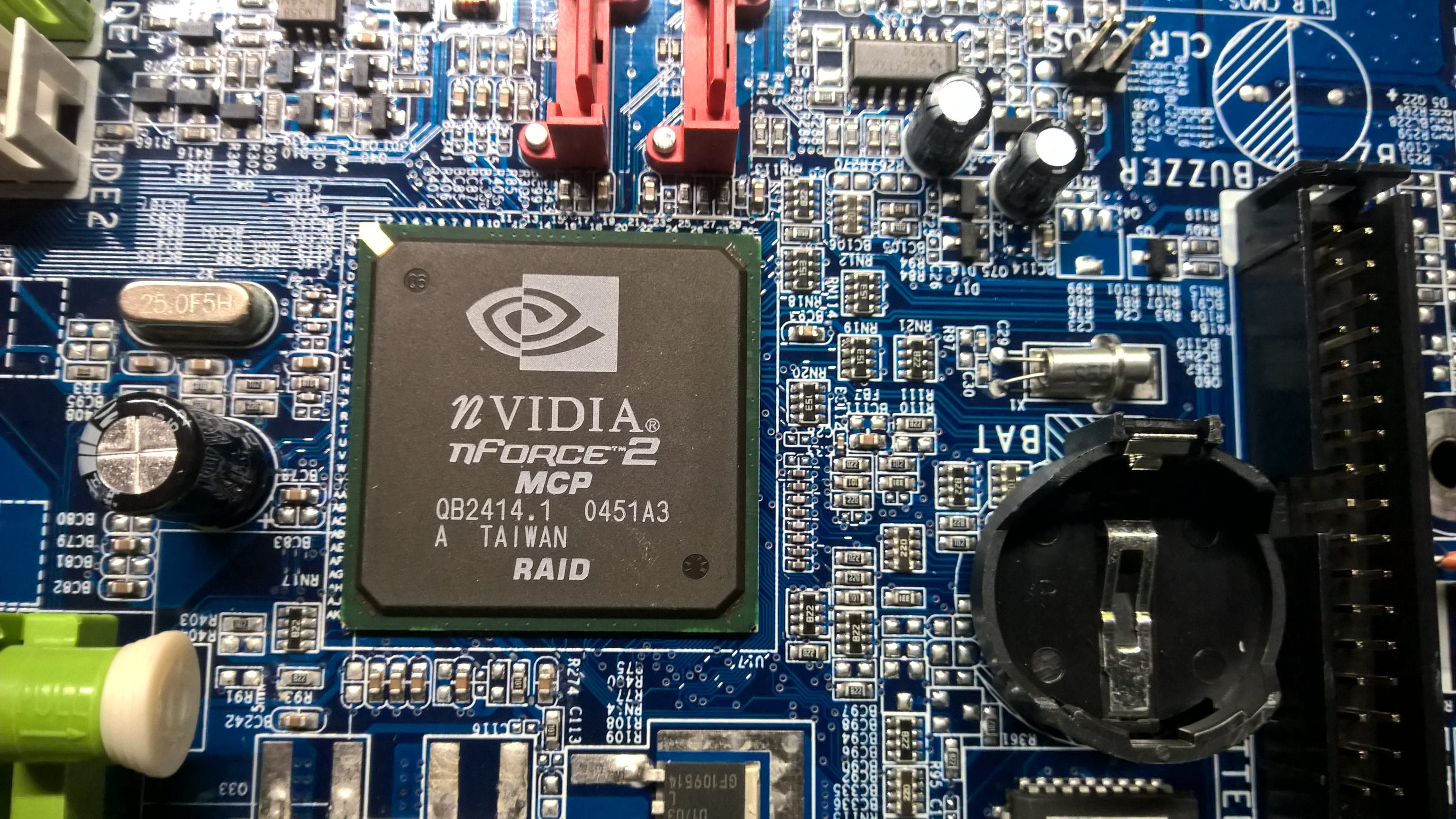

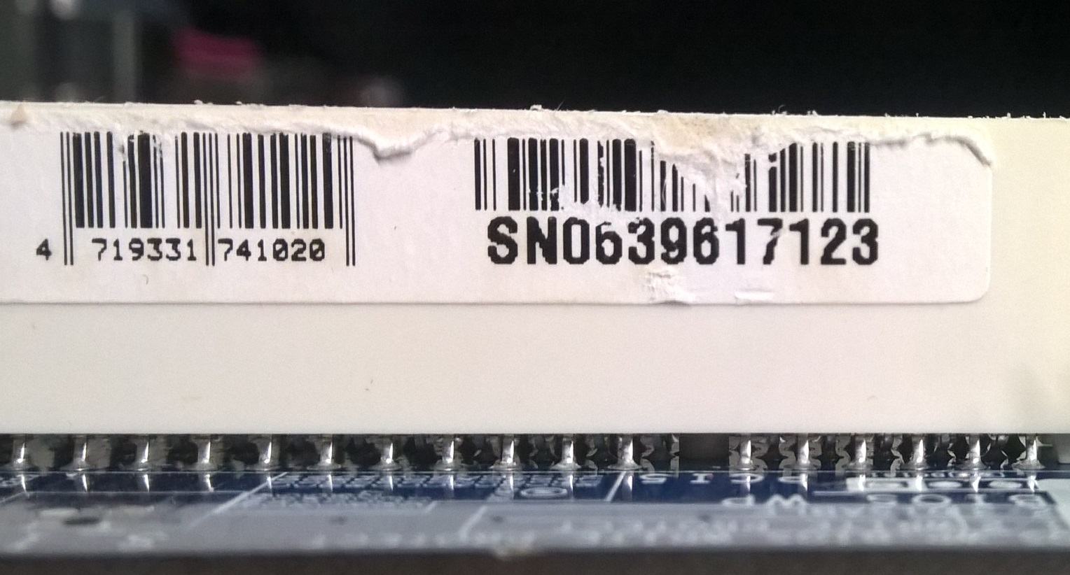

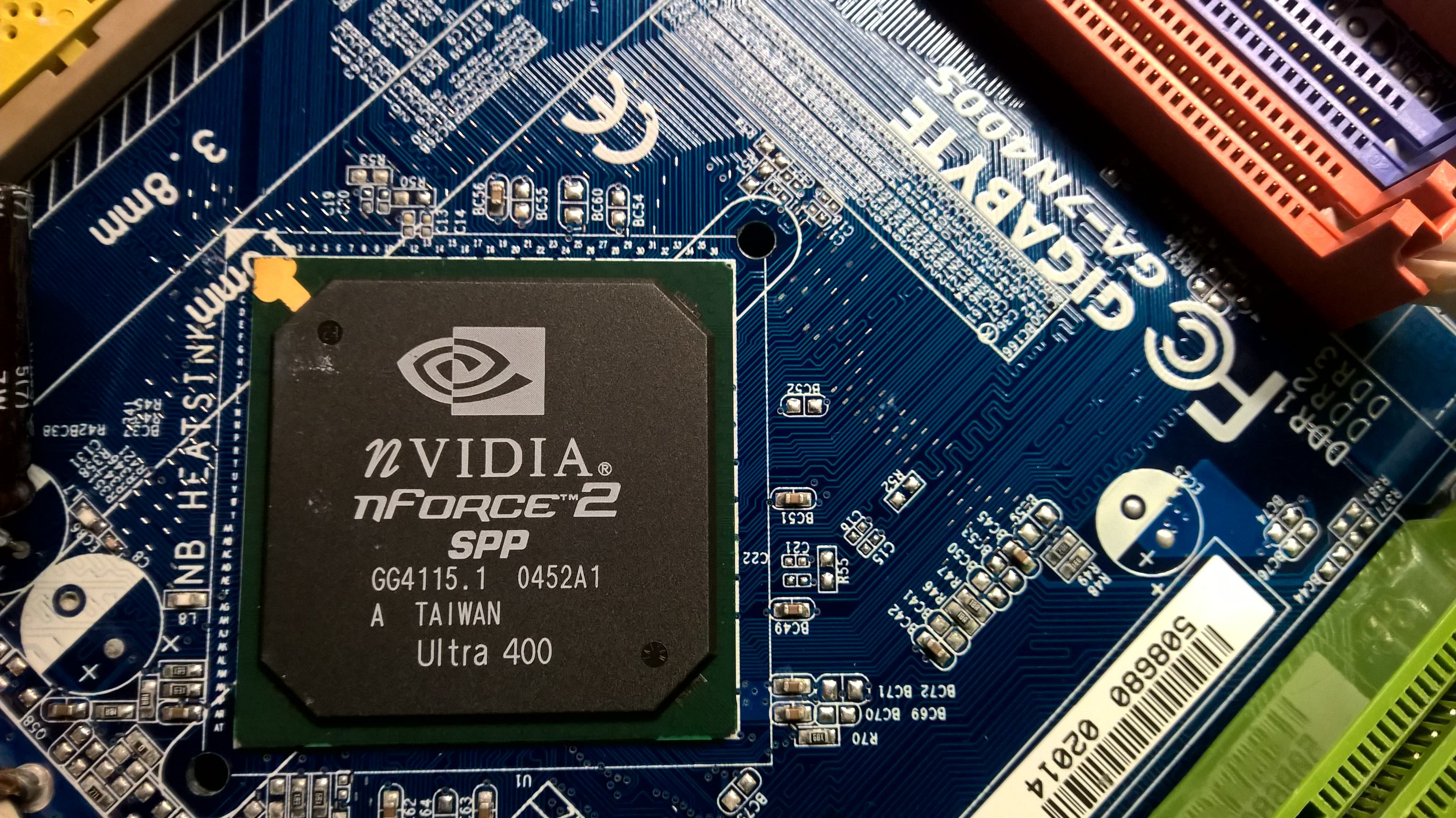

Gigabyte GA-7N400S Rev:1.0 SN0639617123
SPP 0452 A1 Ultra 400
MCP 0451 A3 RAID

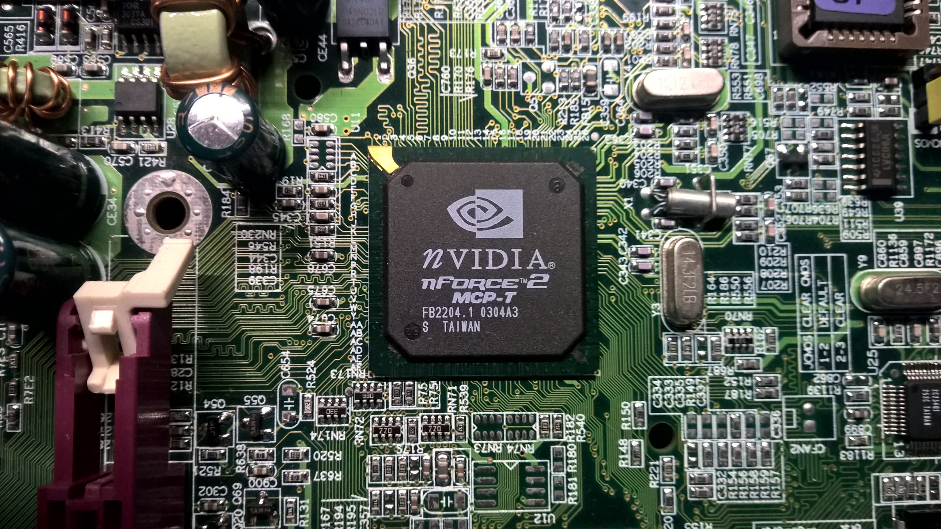

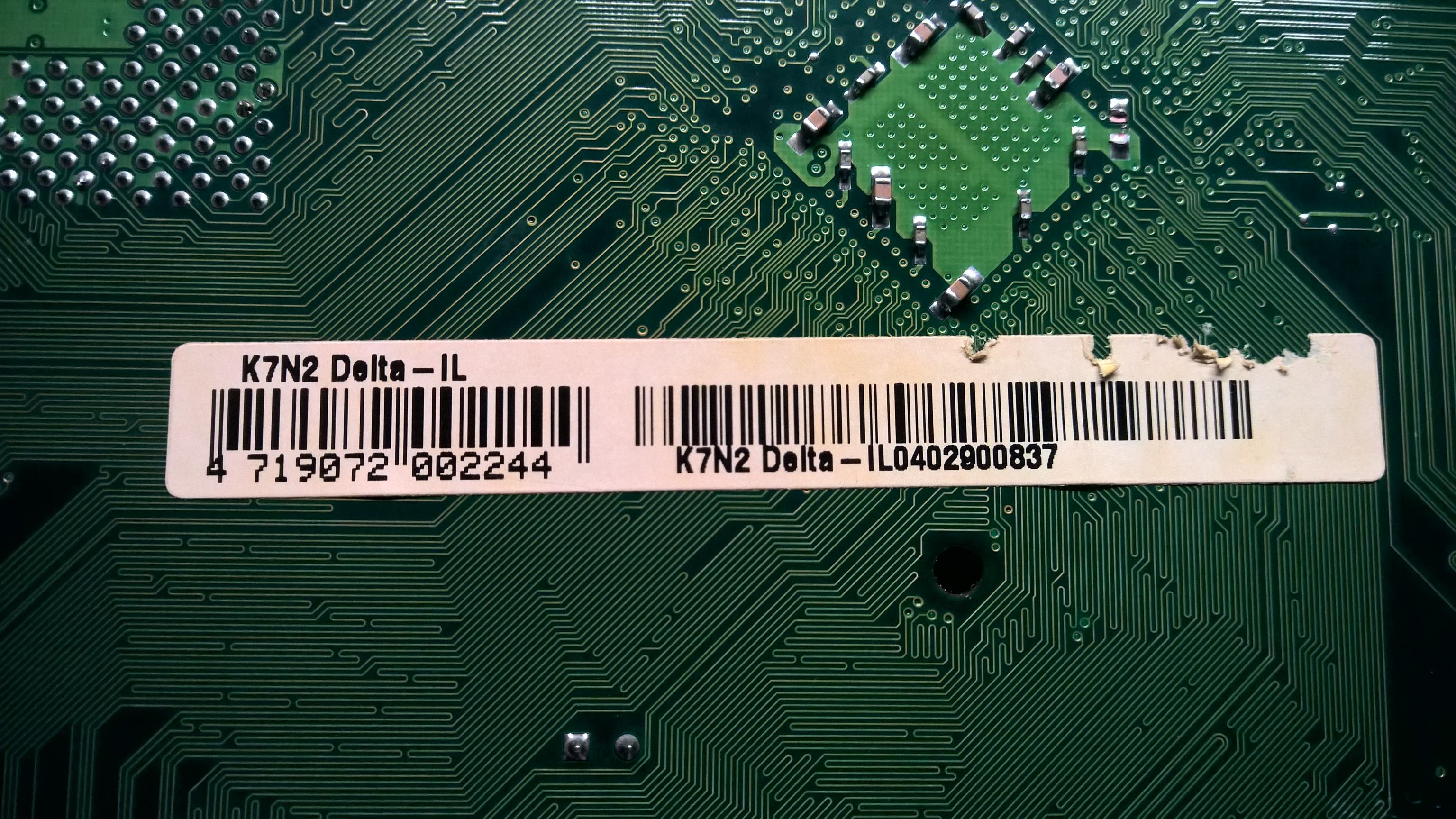

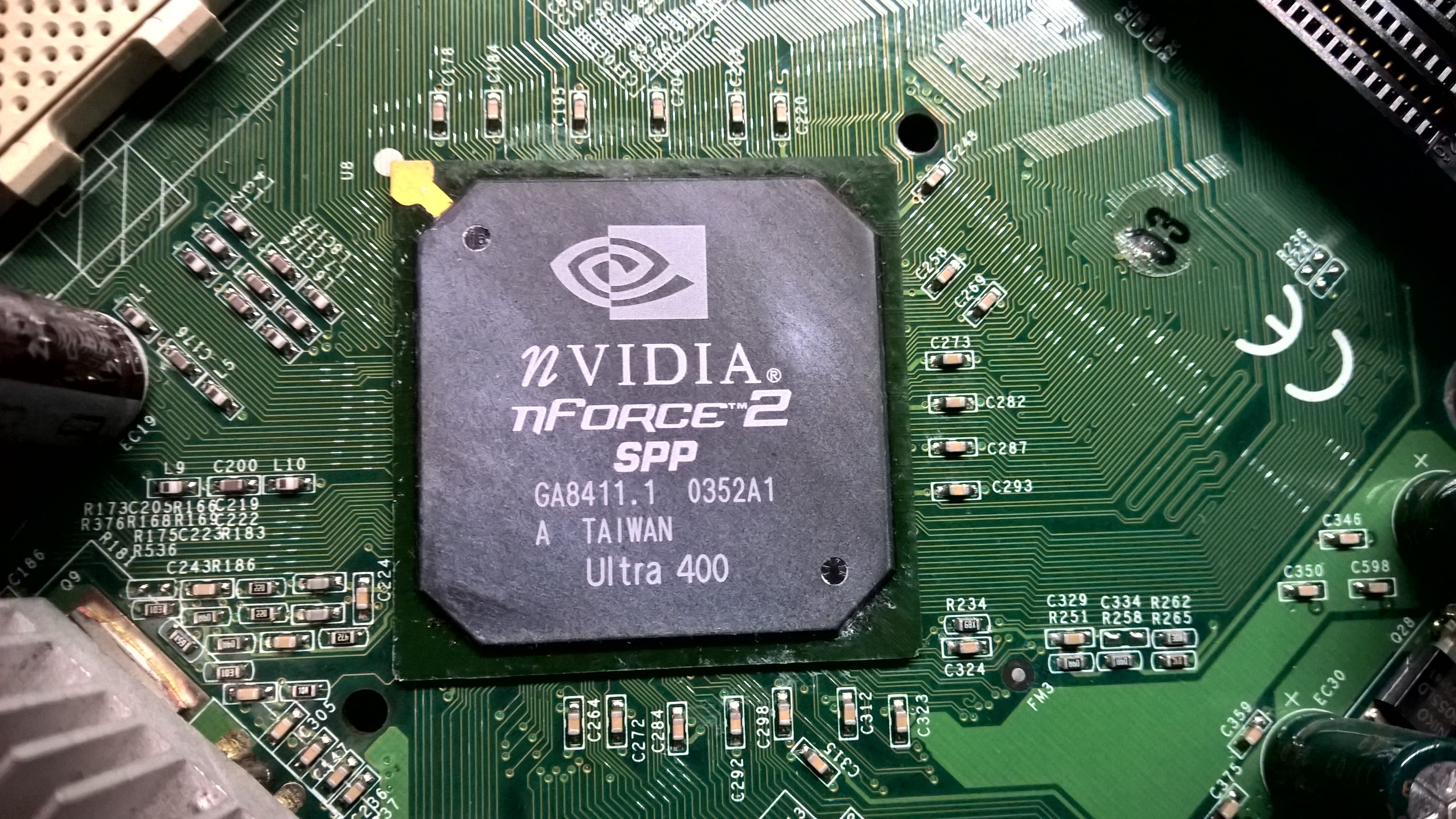

MSI K7N2 Delta-IL 0402900837 Boardfarbe Grün
SPP 0352 A1 Ulta 400
MCP-T 0348 A4

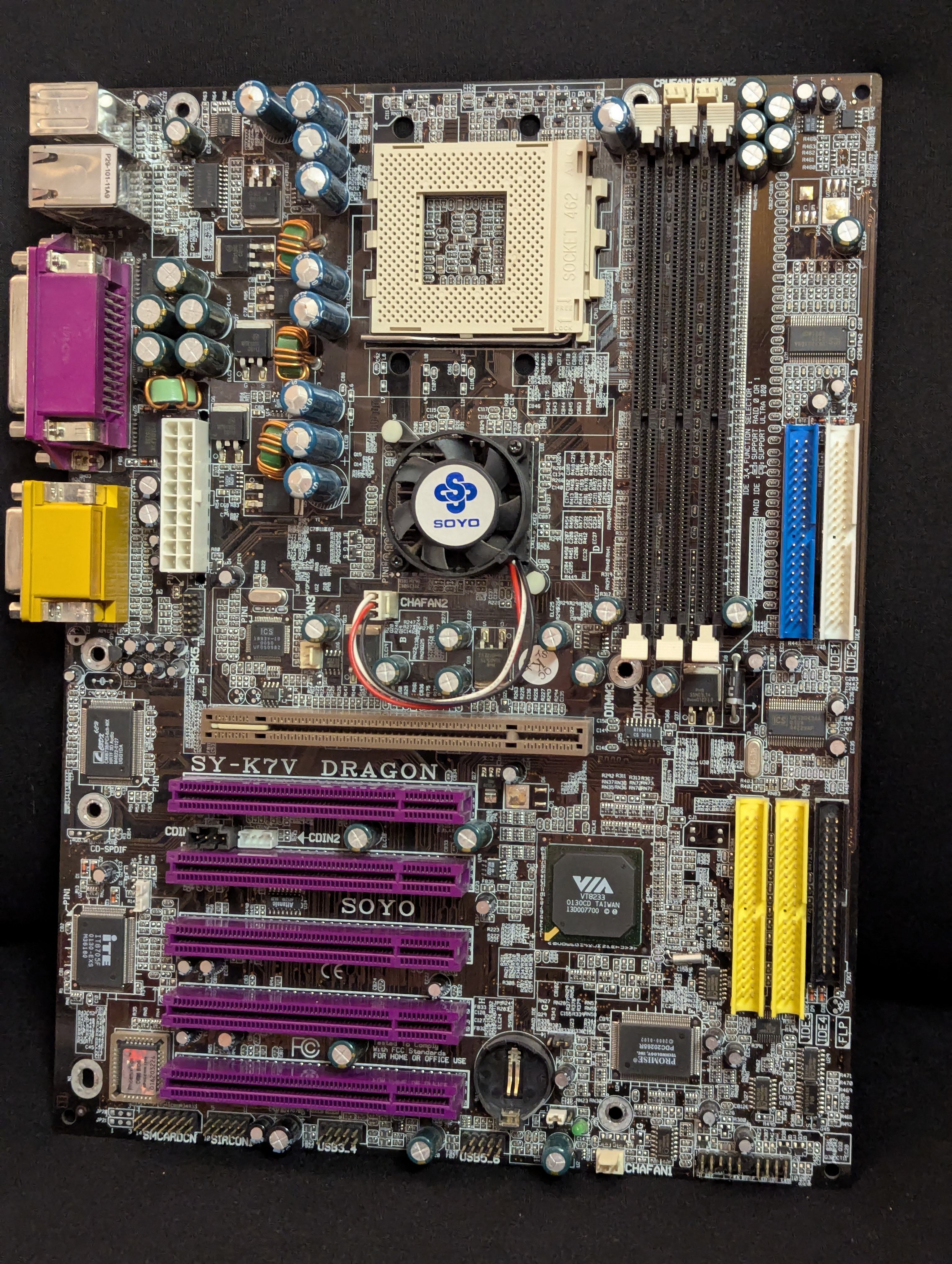

Soyo K7V Dragon

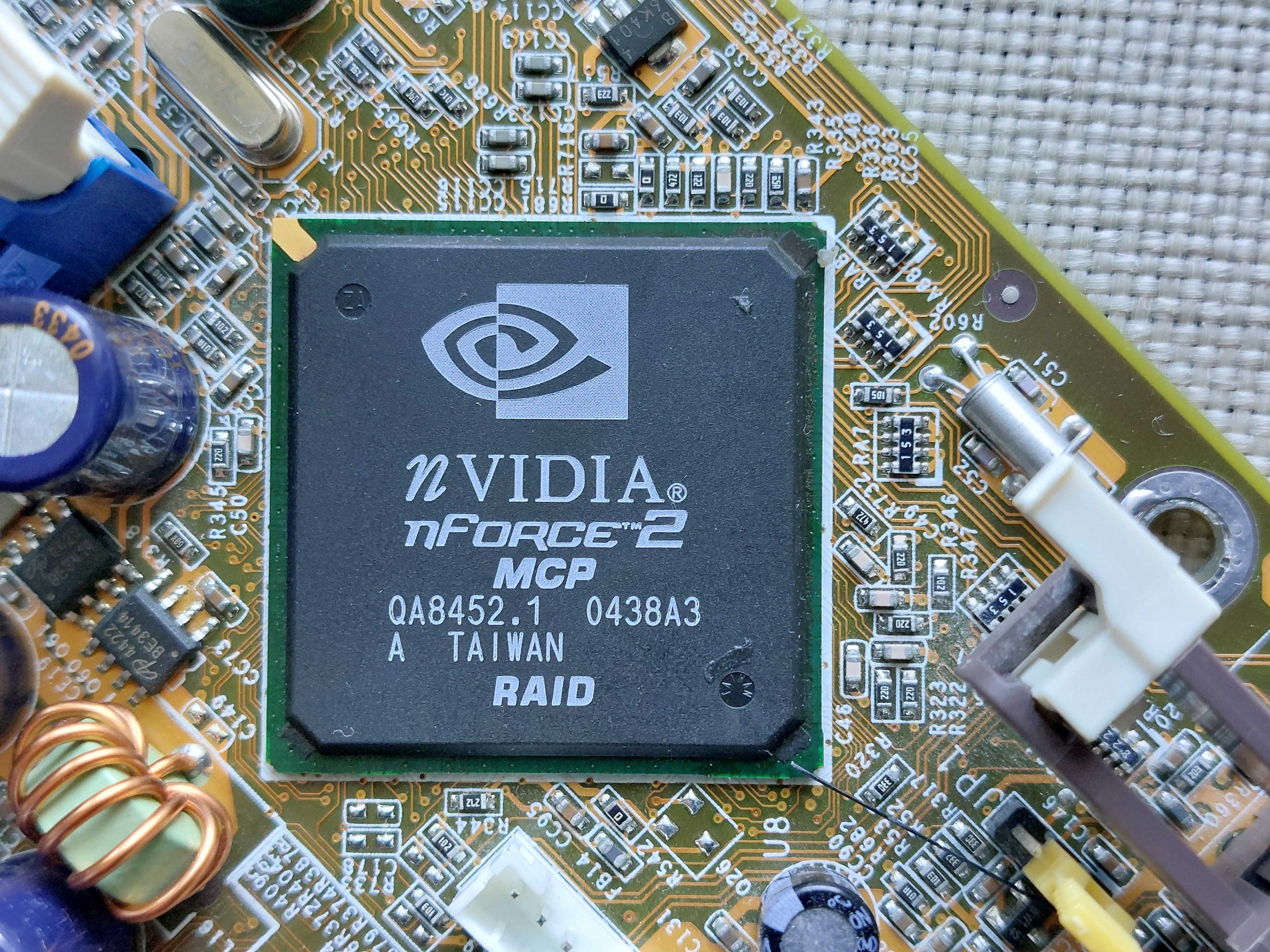

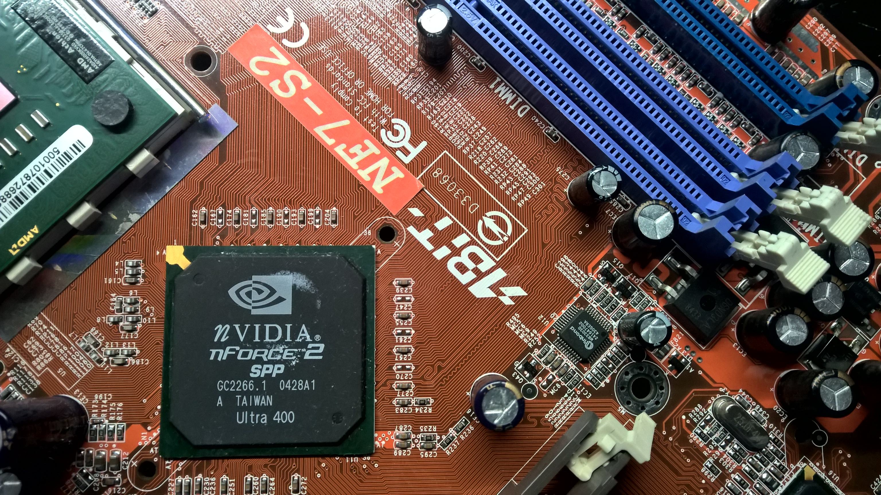

Abit NF7-S2 V1.0 RD730442034055685 PCB 0.22
SPP 0428 A1 Ultra 400
MCP 0426 A3 RAID
Wieder einen Schritt näher am Thron ran. :fresse:

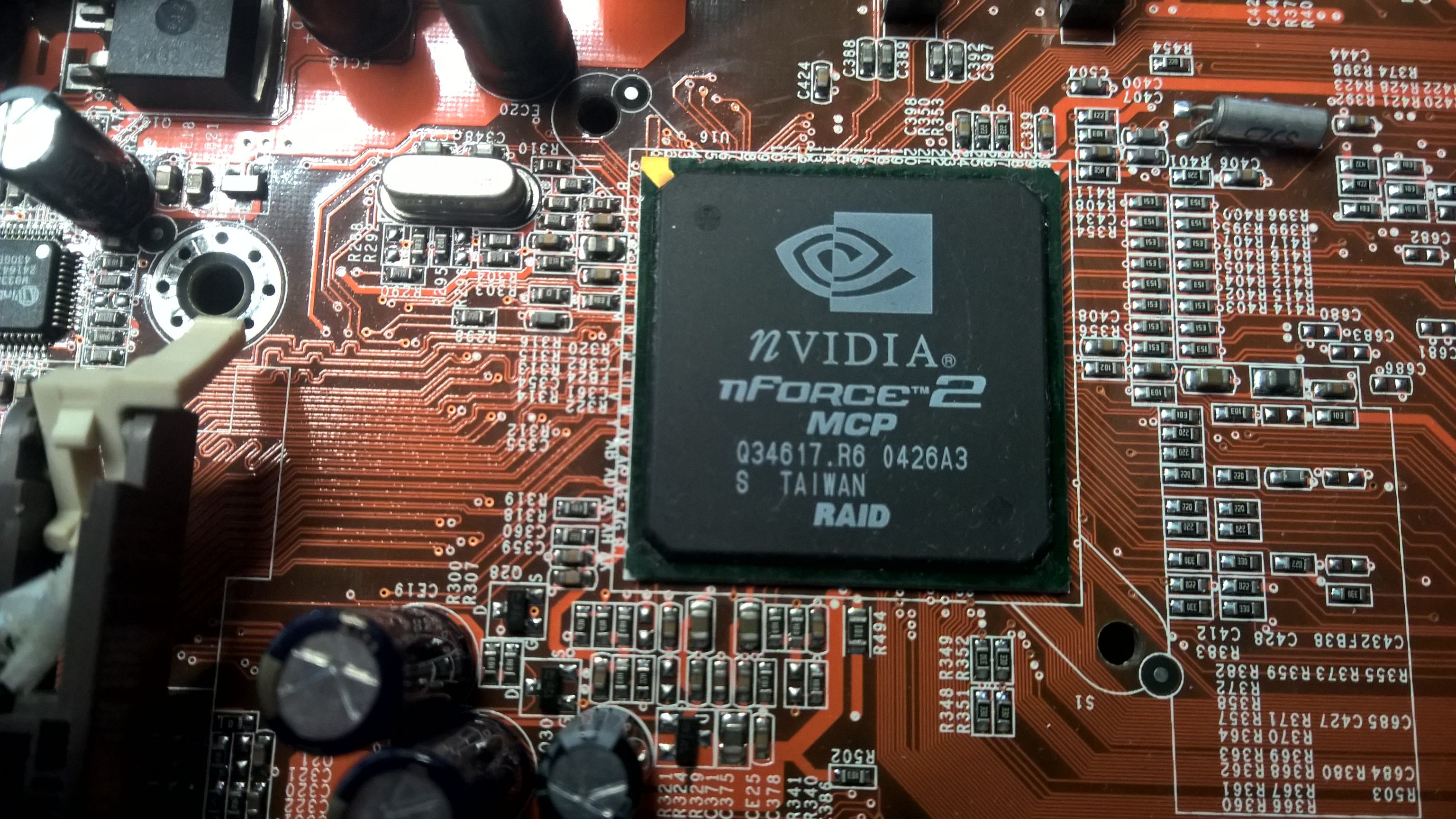

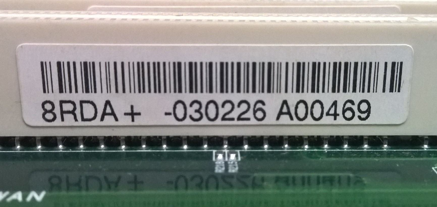

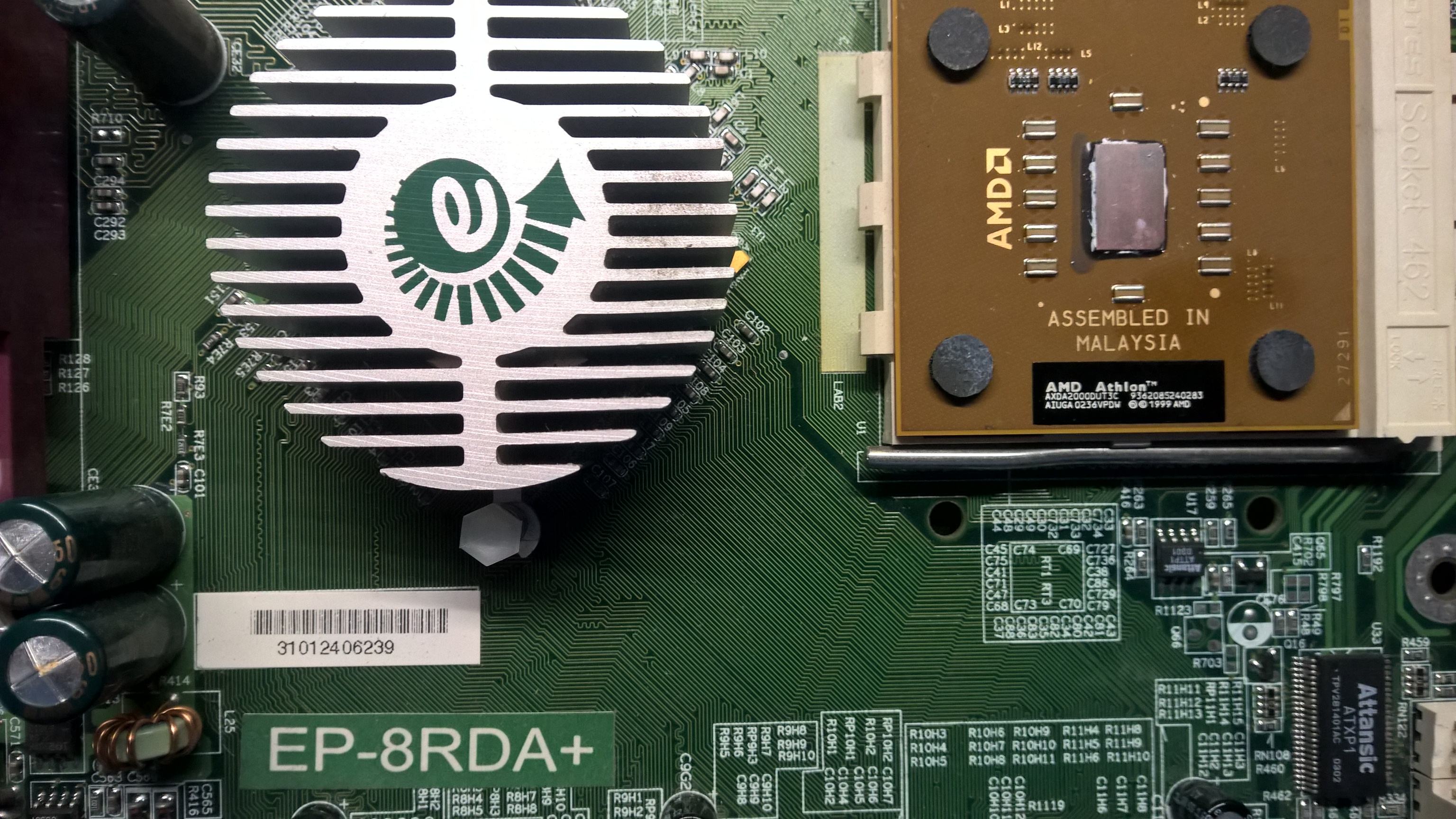

Epox EP-8RDA+ REV:1.1 030226A00469

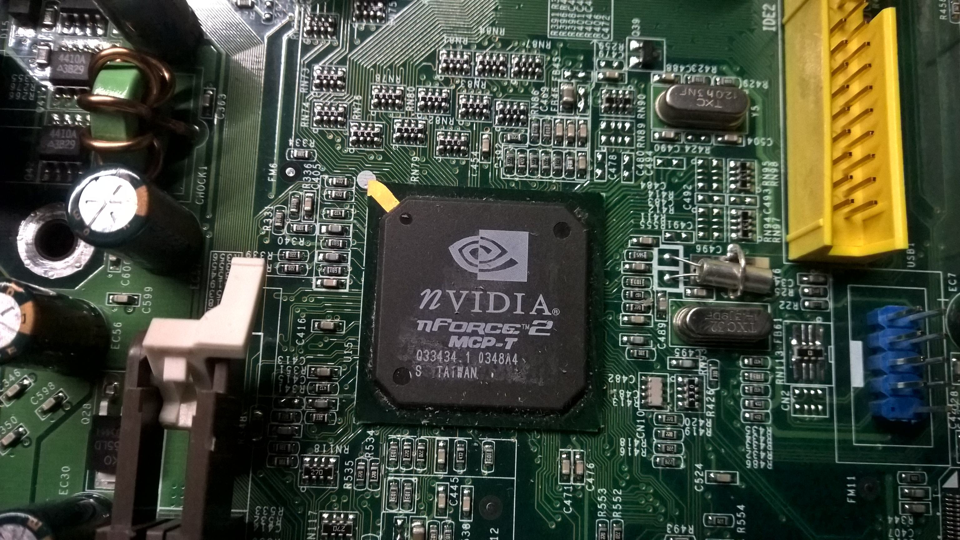

??? (Der Kühler sitzt zu fest. Was man erkennt: Die NB hat einen Metalldeckel)
MCP-T 0304 A3

Korrigir mich: das bedeuted es ist nur 333 MHz Bustakt freigegeben und kein 400 weil der war ULTRA400 und Plaste wie Southbrige?
Ja genau. Die ersten Nforce2 Chipsätze konnten nur den 333er Bustakt. Erst mit der Einführung des Ultra400 kam FSB400 dazu. Optisch erkennbar daran ist der non "Ultra400" Chipsatz an der Metallkappe.

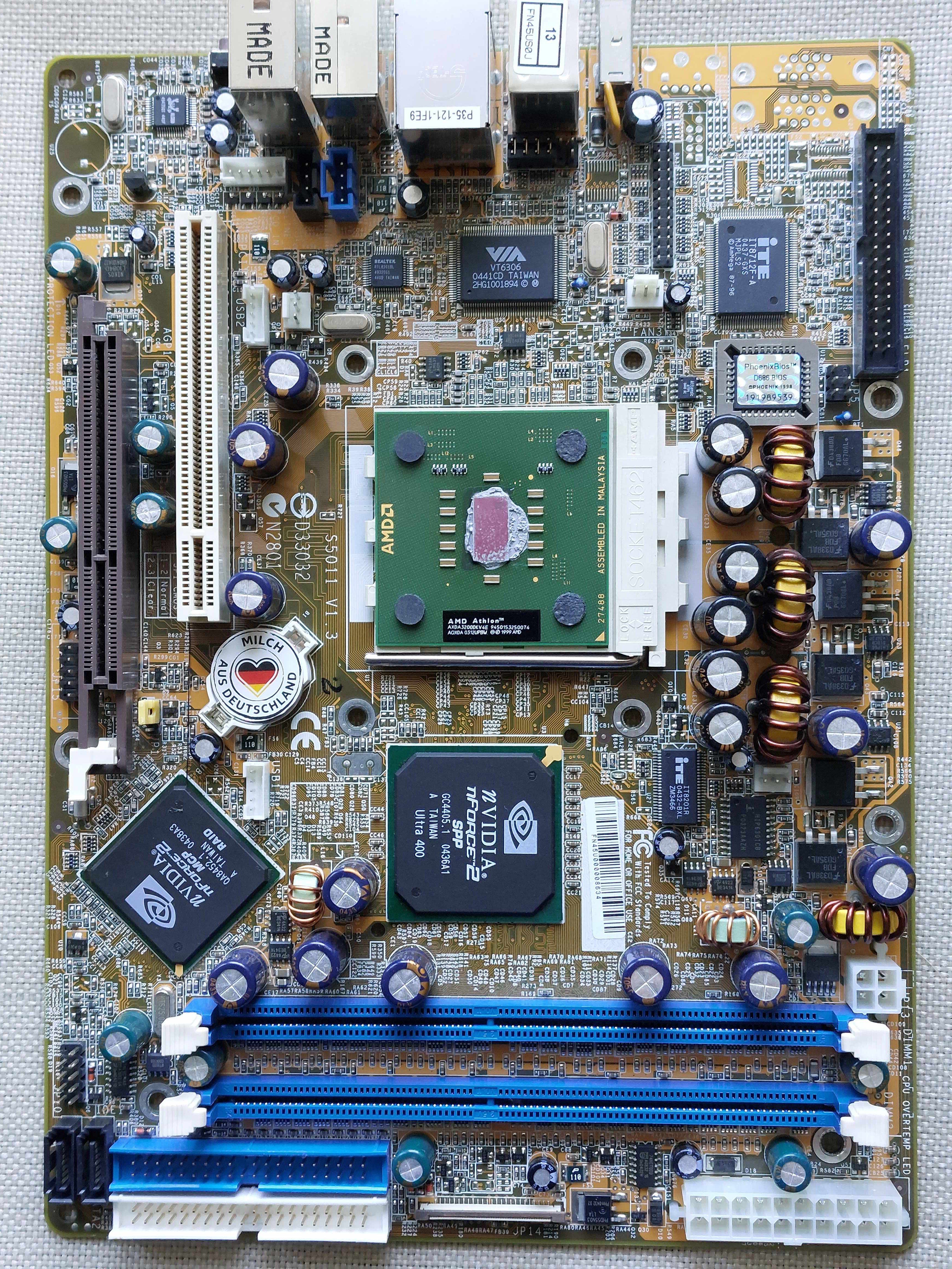

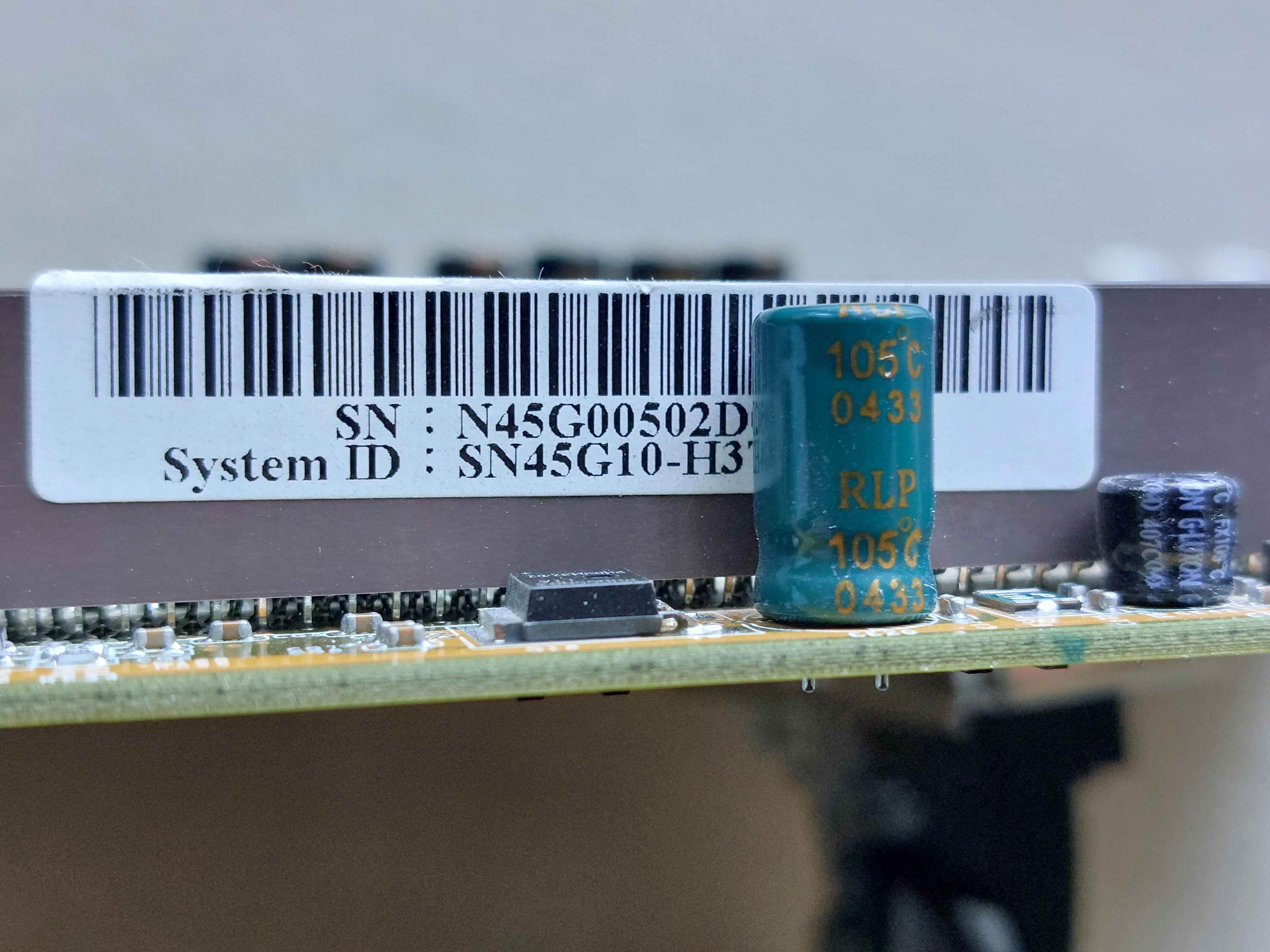

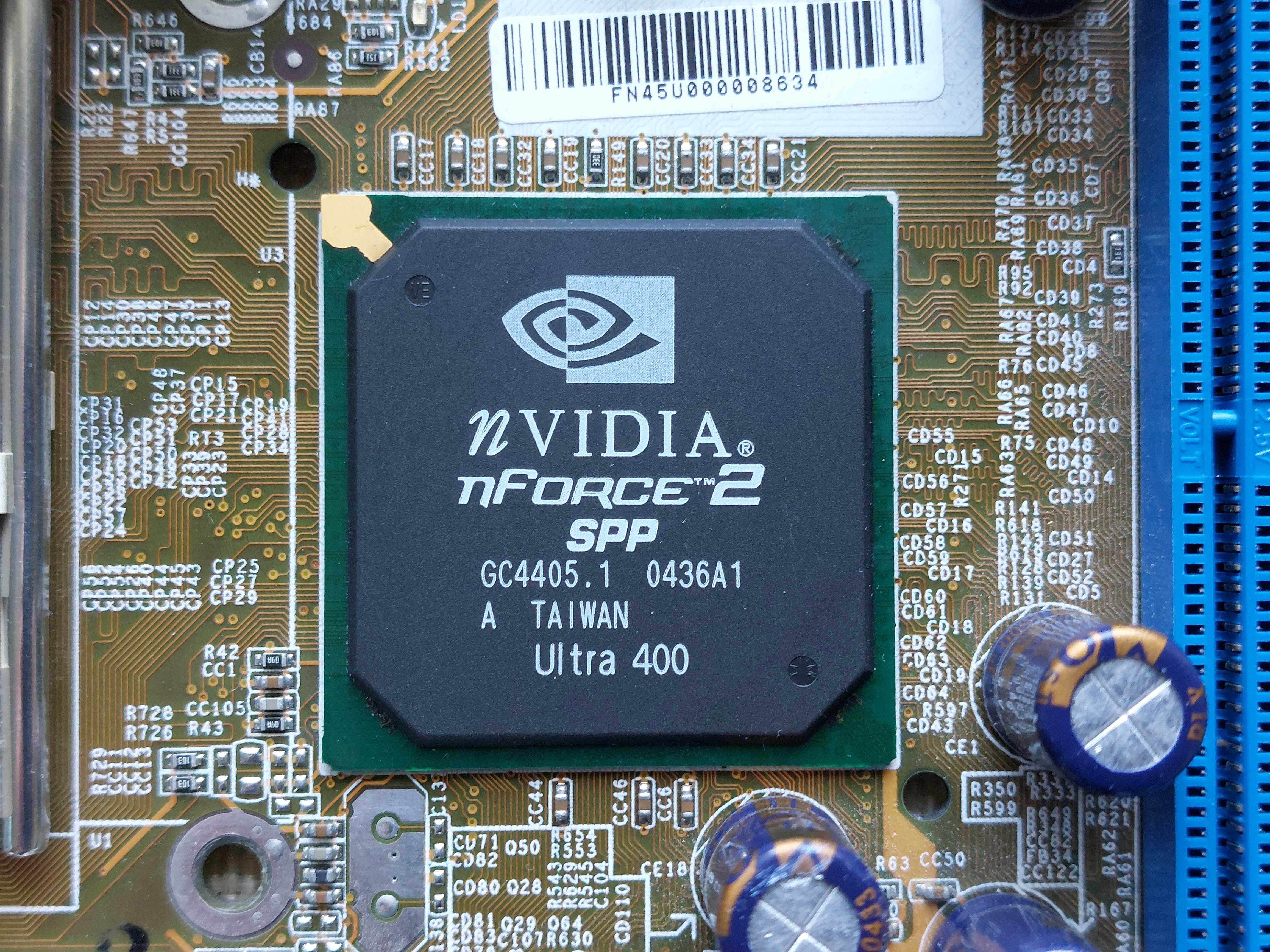

Mal wieder ein Shuttle für die Liste:
Shuttle S5011 V1.3 / SN45G10
Seriennummer: N45G00502D00192
Northbridge : SPP 0436A1 Ultra400
Southbridge : MCP 0438A3 Raid
