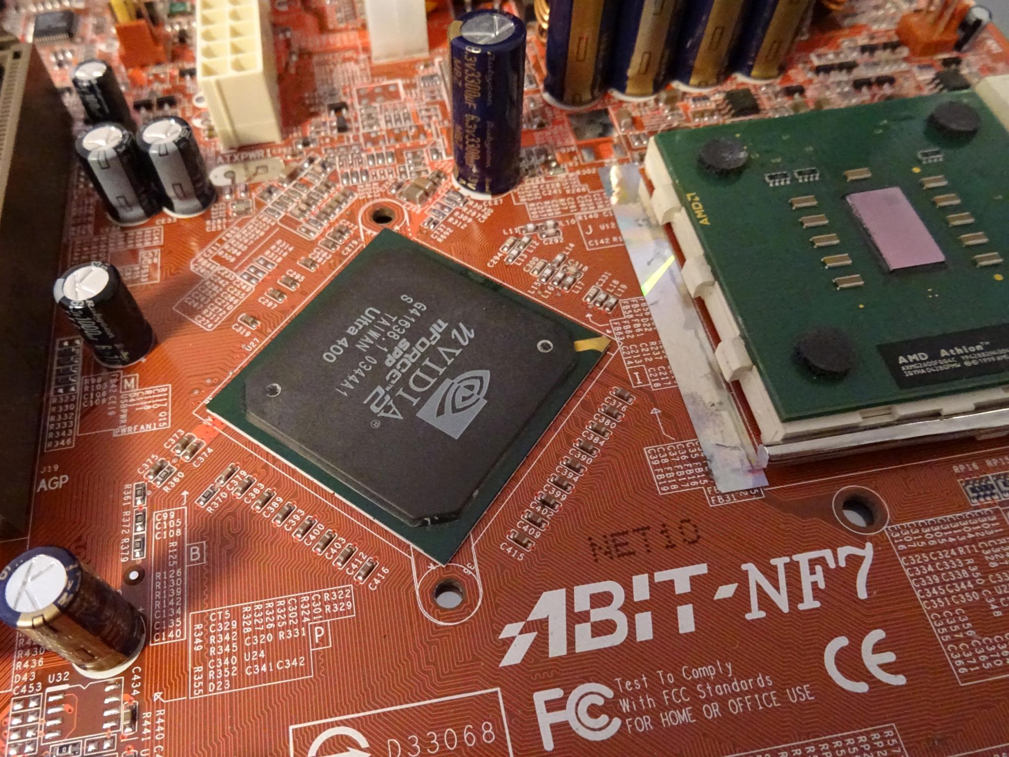

Also bei meinen 4 NF7(-S) 2.0 muss ich mal drunter schauen was da lauert.
Bei einem NF7-S 2.0 letztens den Kühler runter gehabt, da steht definitiv Ultra 400 auf dem Chip drauf und die SB ist eine A4. Schwarze IDE Steckplätze.
Die anderen reiche ich nach, sobald ich Zeit hatte um drauf zu schauen.

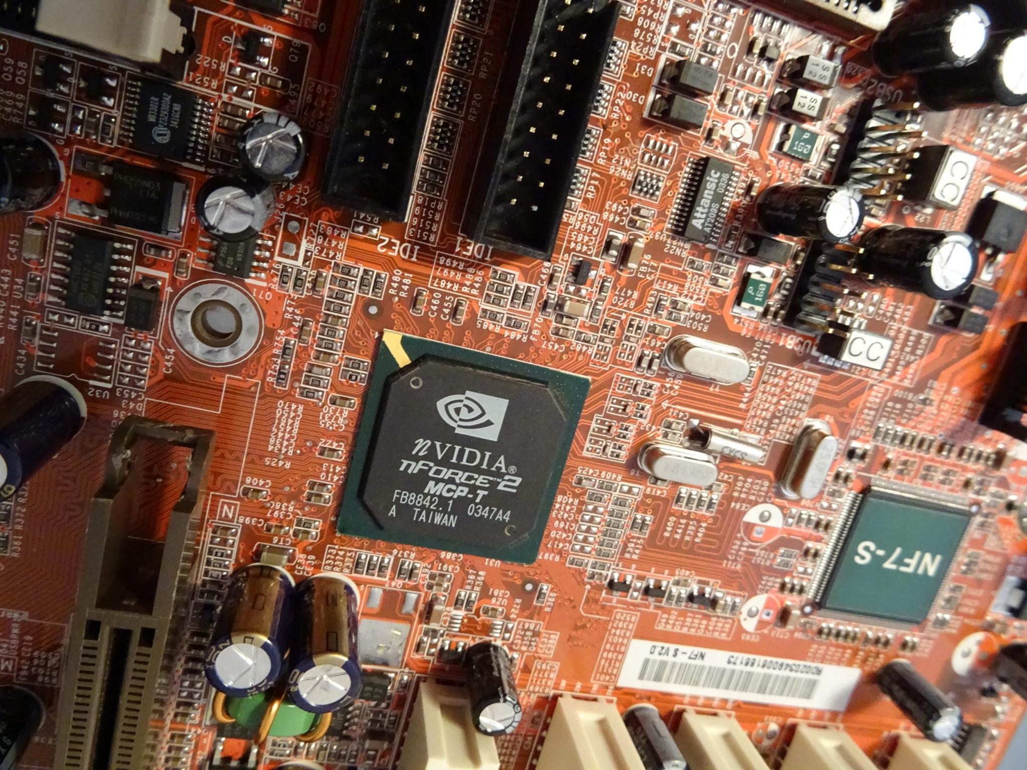

Oh, das ist interessant. Da hole ich mal meine nForce Boards raus und schau mal nach, damit die Liste größer wird.
Soooo liebe nForce2 Freunde :d
1.) ABIT NF7-S 2.0 #1 (schwarze IDE Anschlüsse)
NB mit Ultra 400 Beschriftung, SB 0347A4, S/N: RD020349006166173
2.) ABIT NF7-S 2.0 #2 (schwarze IDE Anschlüsse)
NB mit Ultra 400 Beschriftung, SB 0333A4, S/N: RD020346023153184
3.) ABIT NF7-S 2.0 #3 (schwarze IDE Anschlüsse)
NB mit Ultra 400 Beschriftung, SB 0347A4, S/N: RD020349006163738
4.) ABIT NF7 2.0 (schwarze IDE Anschlüsse)
NB mit Ultra 400 Beschriftung, SB 0318A4, S/N: RA890326042030109
Wenn ihr noch mehr Infos braucht, sagt Bescheid :d
Damit haben wir es nun auf KW09 bis KW18 2003 eingegrenzt. Das ist der 1.3.2003 bis zum 30.4.2003 :d

Das sind die Ram Slots, nicht IDE Stecker ;) Mein Board ist deutlich neuer als deine (Anfang 2004), da hat Abit bei den NF7 auf bunte Ramslots umgestellt.
Hier sieht man sowohl IDE als auch Ram Slots ganz gut. Und sogar die Woche der SB (0345): Hardware museum - Abit NF7

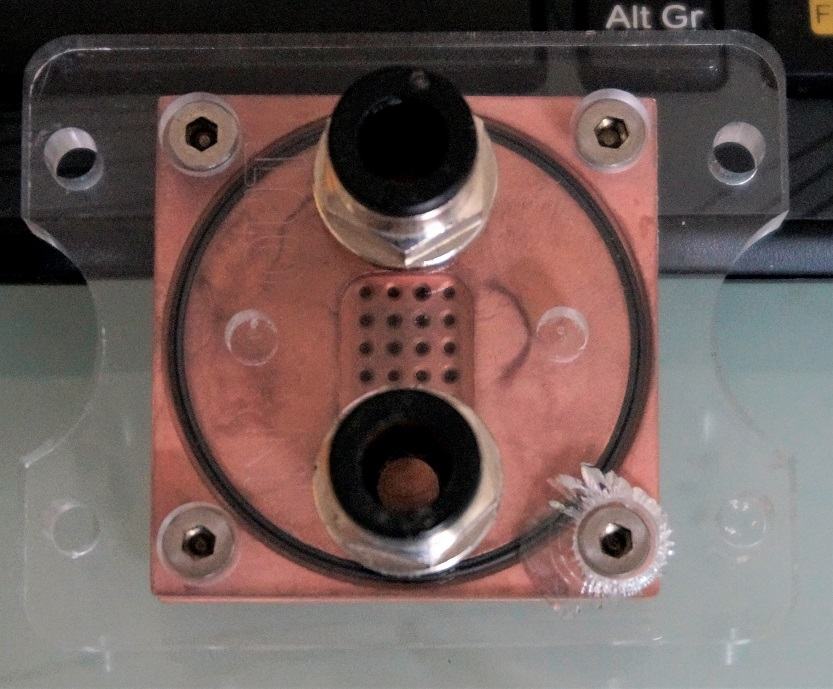

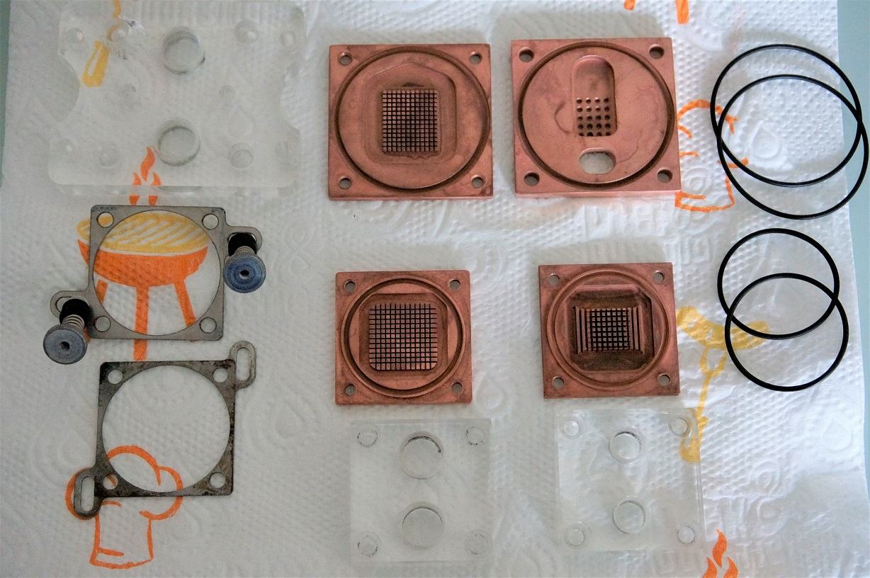

Hab heute mal Kupfer geputzt... Wer erkennts? :)
OMG NexXxos SP oder XP, kann das sein? Ich liebe diese Kühler. Finde heute mal welche davon :-/ Insbesondere mit deinem S478 Halter, da kriegst fast gar nix.
Jop, der Cpu Kühler ist ein NexXxos XP Bold. Aber die Halterung ist für Sockel A.
Daneben liegt ein Alphacool Nb Kühler und ein weiterer für die Gpu, Hersteller unbekannt. Alle drei habe ich schon fast 15 Jahre bzw. damals für meinen XP-m gekauft.
Ich mag diese NexXxos Modelle. Einer von meinen ist leider unbrauchbar, da sind feine Risse um die Verschraubungen und ich traue mich nicht den nochmal einzusetzen.
Ach okay, Sockel A, ja macht ja auch Sinn hier :fresse: Der 478 sieht fast genau so aus.

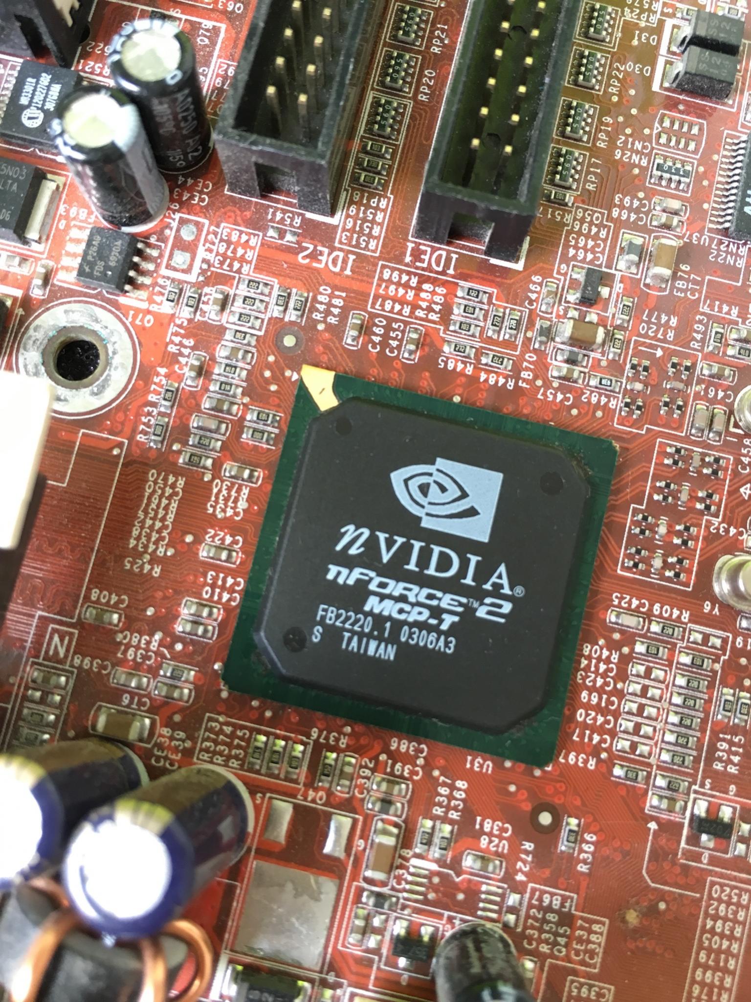

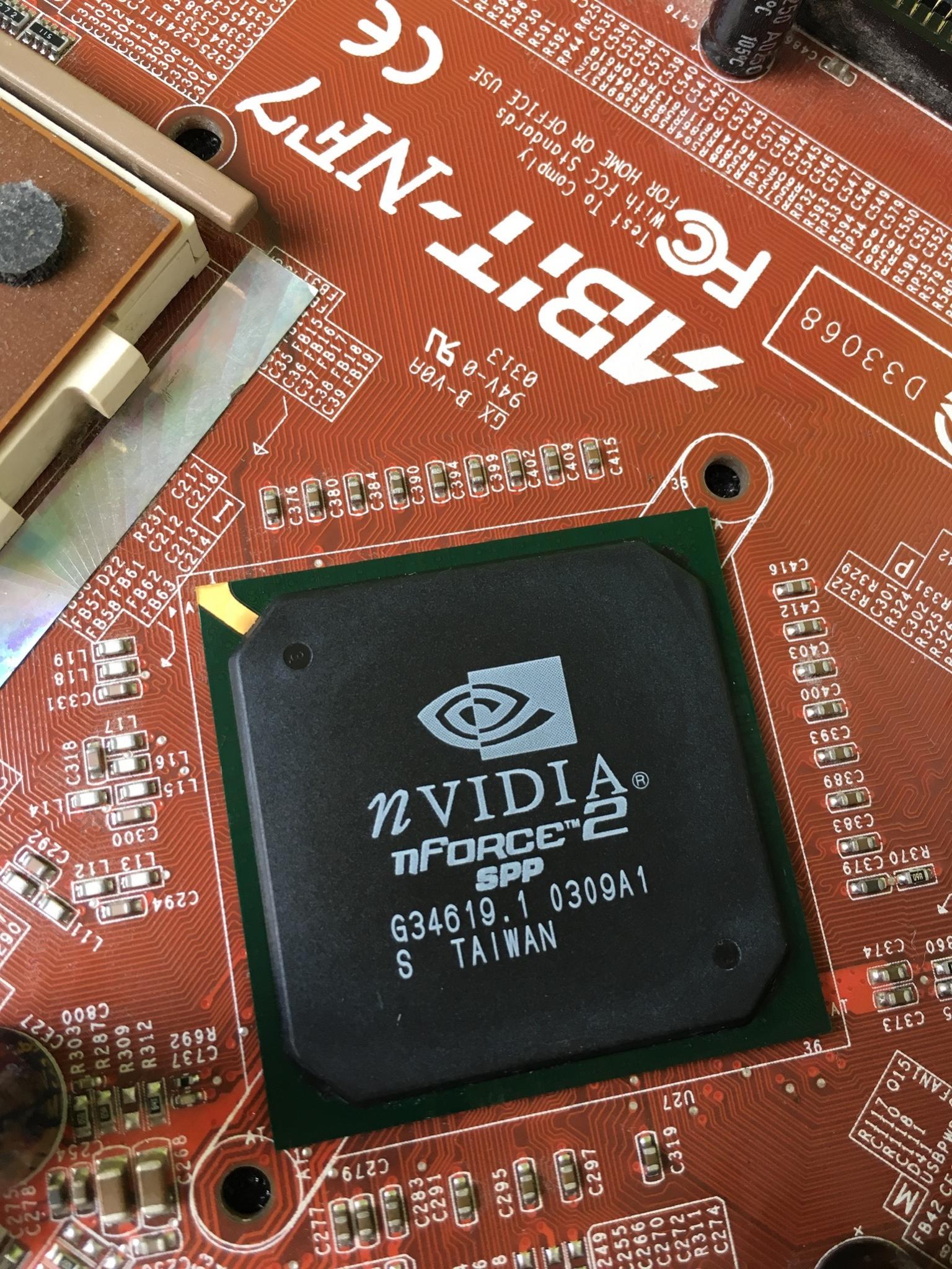

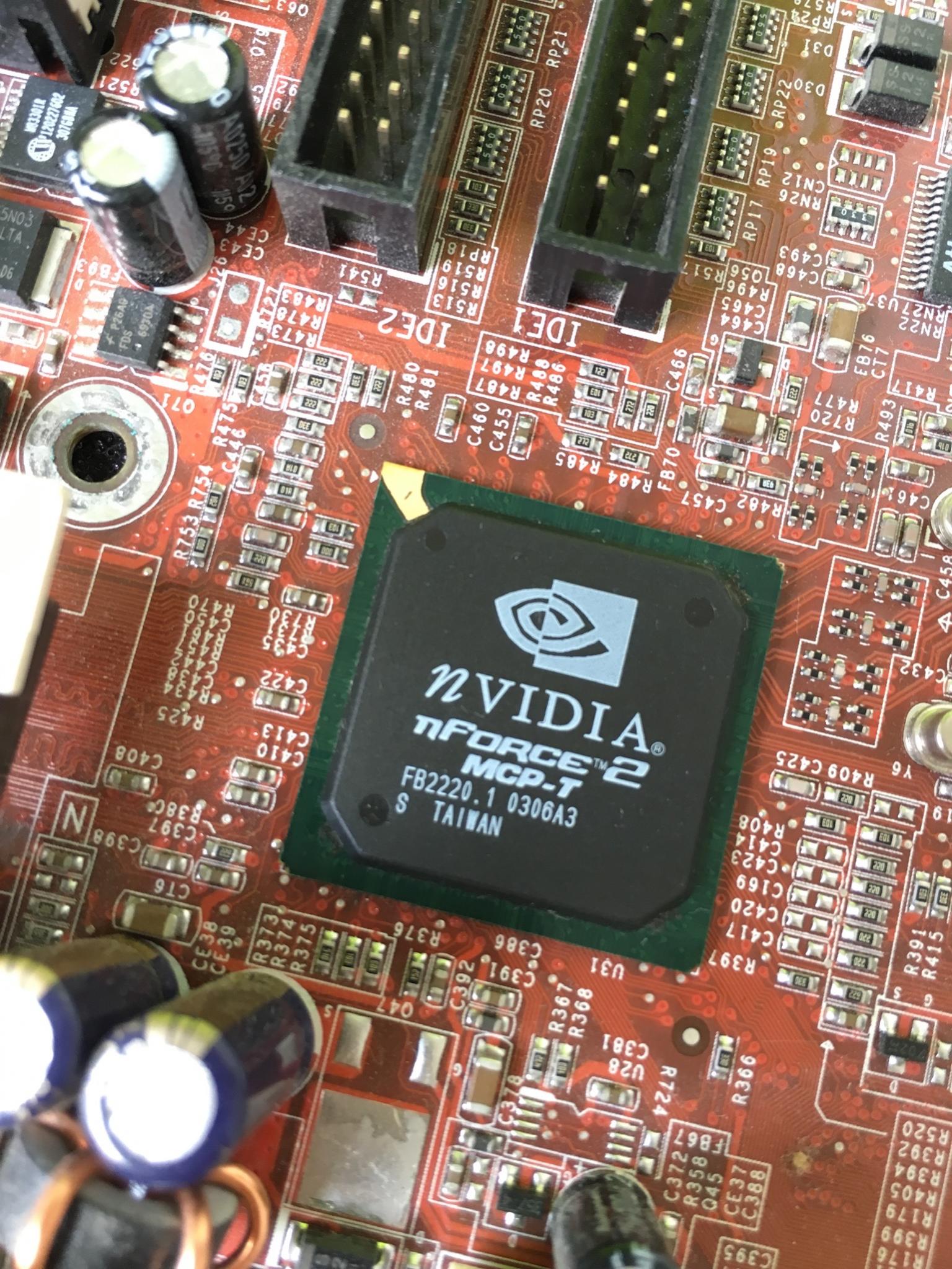

Mein NF7-S 2.0 ist von 0306 und Rev. A3 ohne die Aufschrift "Ultra 400"
Kommt mir bekannt vor (siehe unten rechts im Bild)... Btw ist der Kühler so bei mir noch jahrelang gelaufen und wird auch wieder laufen. :d
Hab mir aber schon überlegt den Deckel mal in POM oder so nachfertigen zu lassen. Ersatzteile gibts ja leider nicht mehr.
der zeit geschuldet in der zerex und water wetter (alkkohol) in die wakü gekippt wurde. deckel kannst aber einfach nachfertigen lassen, adresse dafür gerne per pn.
Der Kühler hat seit seinem Kauf Glysantin (G48) und dest. Wasser gesehen, sonst nix. Hatte den damals neu gekauft...
Denke ich hab die eine Schraube irgendwann mal etwas zu fest angezogen, was den Deckel dann gehimmelt hat.
Wenn ich den nachfertigen lassen sollte dann sicher nicht mehr in PMMA, sondern eher in PC oder POM. Insbesondere schwarzes POM mit geschliffener Oberfläche (wie AnFiTec Soleil) fand ich schon immer klasse.
