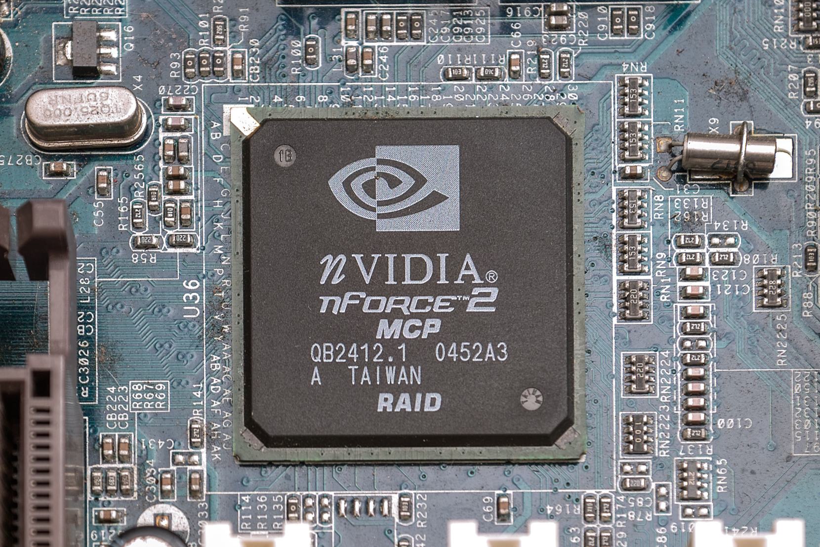

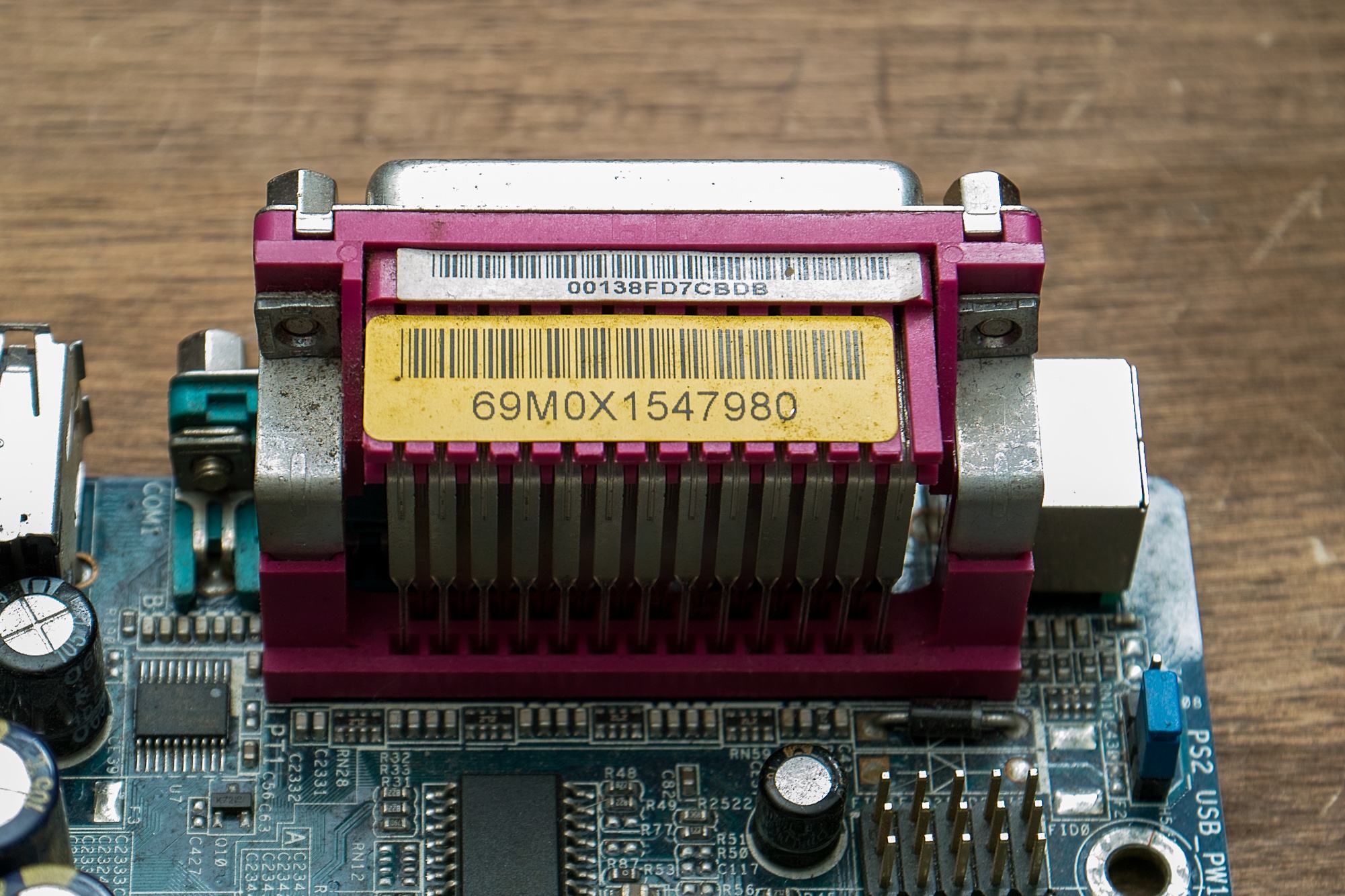

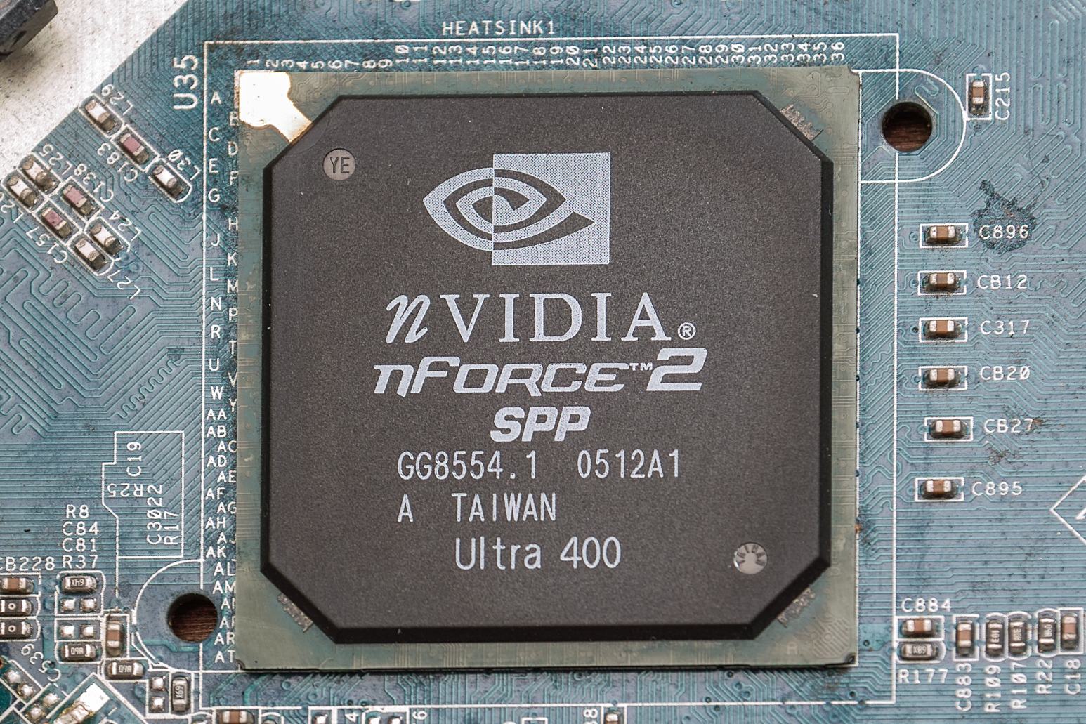

Letze Woche kam ein board ins Haus. Ich habe bei der Ebay Auktion geboten, ohne damit zu rechnen es zu bekommen. Da die ASRock boards scheinbar nicht gefragt sind, habe ich das board zum günstigsten Preis bekommen. Das board braucht ein Bad und neue Caps; ansonsten sieht es gut aus. Bin gespannt, was damit geht. :d
Der Chipsatz klammert ja schon fast am Sockel. Gutes Signal.
Die ganzen OC Dinger, die Rekorde in der "Neuwelt" brechen sind ähnlich aufgebaut. Kompakt ftw
Ich mag diese ASRock boards. Simpel gebaut, modbar, günstig. Hat auch Nachteile wie High FSB boot. Beim RAM dank des 5V mods sehe ich Vorteile. Da brauche ich keinen VTT mod. Auch kommt das board mit vielen Speicher Riegeln zurecht.
