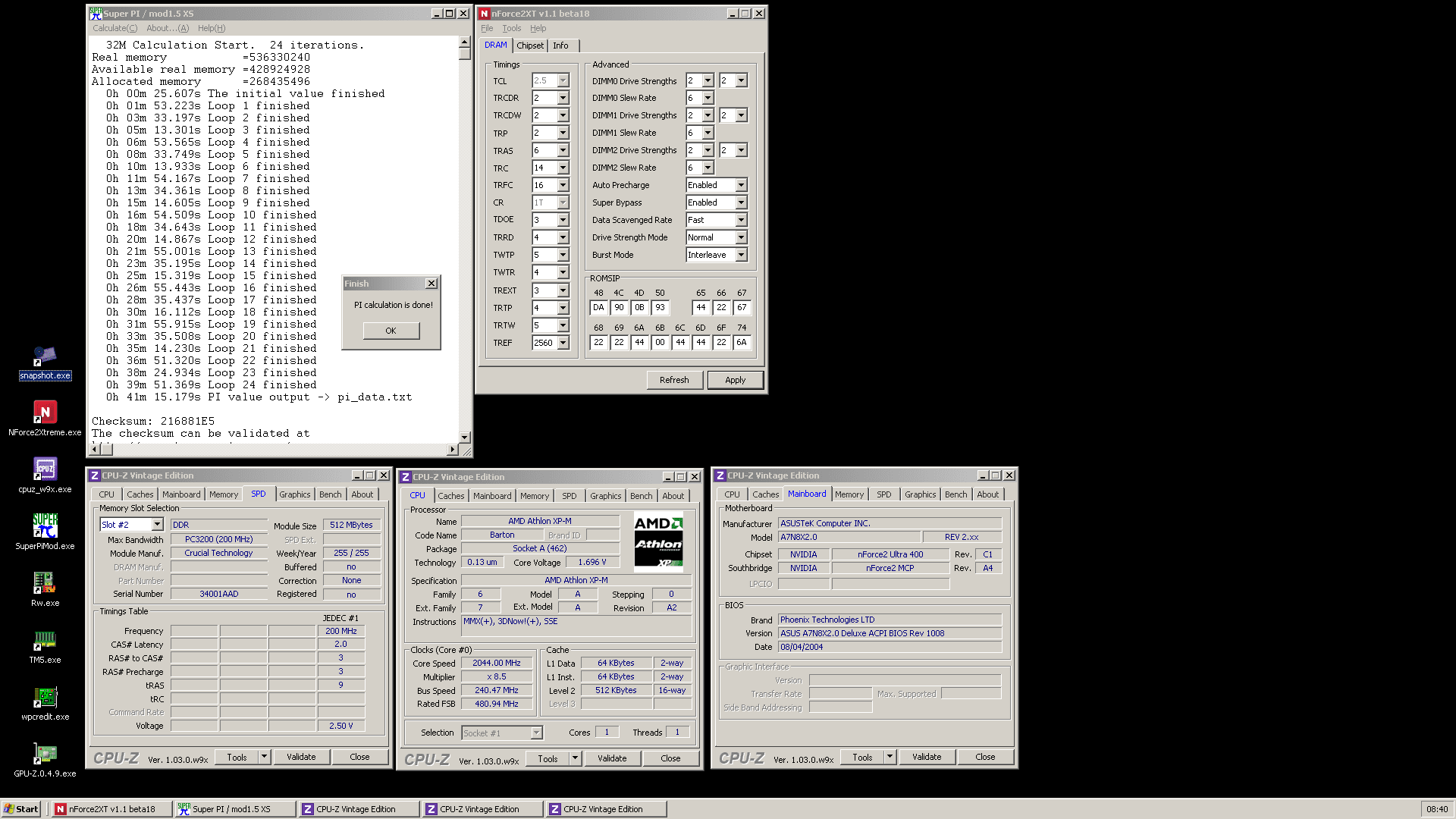

Wie erwartet ist der erste Test mit den Ballistix sehr ernüchternd ausgefallen. Bei 200MHz, 2.7V und 2,5-2-2-8 bootet das System zwar, ist aber nicht stabil. Als erstes habe ich dann mal DS 2 und SR 6 gesetzt, Timings auf 2,3-3-3-8 und Alphas auf 3-4-4-4-3-4-5. Nun läuft der erste 32M, mal sehen was das gibt. (...)
EDIT:
Also die neueren Riegel (CL11165) bekomme ich mit 2,5-3-3-8 bei 200Mhz durch den 32M, die älteren (CL1115T) machen noch Mucken. VTT Mod fehlt aber noch.

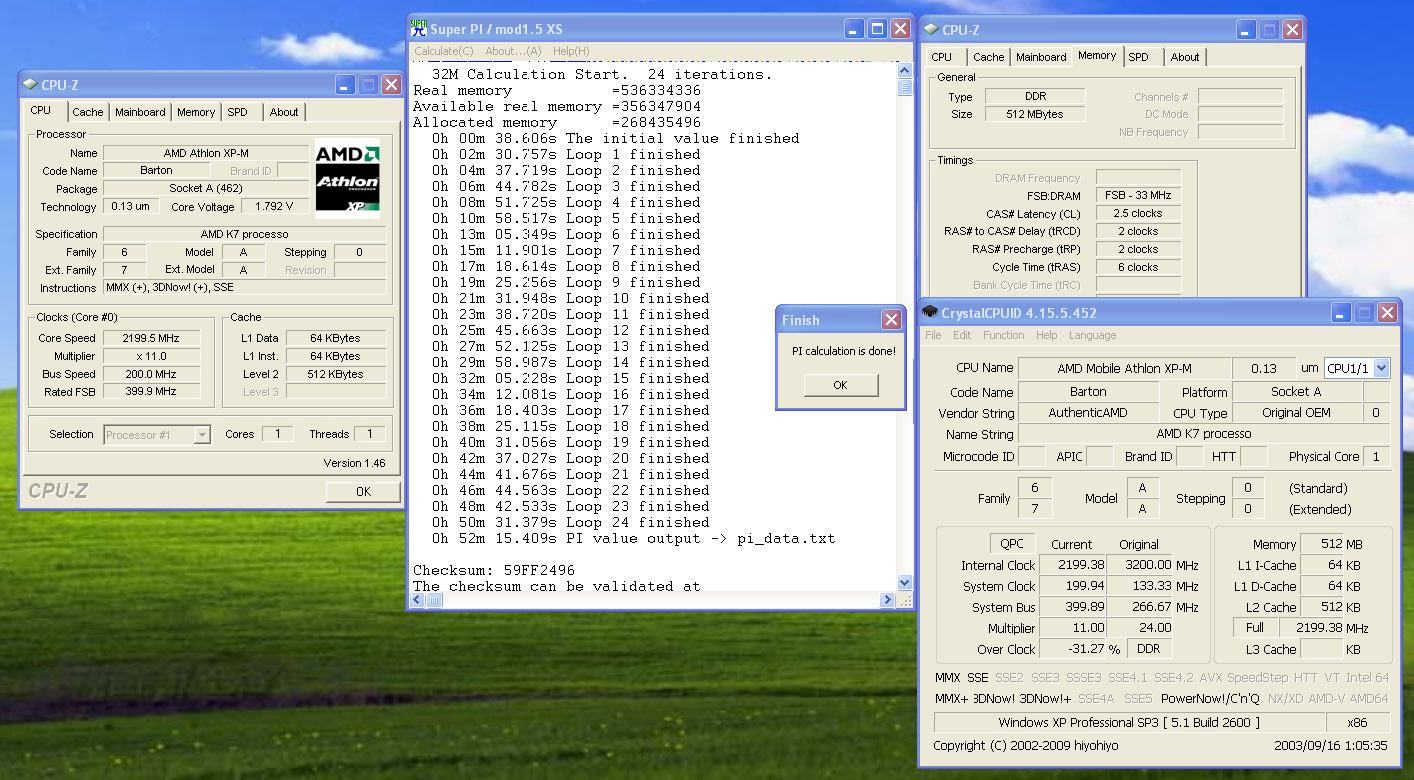

Heute war das Epox 8KHA+ mit KT266A nochmal dran. Die NB macht die 200MHz wohl ganz gut mit. Leider kann man nicht noch mehr einstellen 😅
Aber ich bekomm es einfach nicht hin, den Ram 1:1 mitlaufen zu lassen....
Finde ich nicht schlecht, für einen Chip der für nur 133Mhz ausgelegt ist.
PS: falls ihr euch über die hohe VCore wundert, da steckt ein gemoddeter Duron drunter :asthanos:
Passt doch. Mir kommt nur die 32M Zeit sehr langsam vor. Normalerweise sollte ein Barton bei 2.2ghz locker eine 40er Zeit schaffen, so 41-42min. Oder ist der VIA einfach so langsam bzw. das WinXP so vollgemüllt?
Neuer Tag, neues Glück... :bigok: 250 ist leider in Loop 10 abgestürzt. Ich hab nun erstmal Riegel #2 aufgeschnallt und teste den auch bei 240Mhz. Danach mal Dualchannel versuchen...
240 x 8.5
Crucial Ballistix PC3200 5B-G 1x512mb CL11165.26 Riegel #1
2.5-2-2-6-14-16 2.8V (VTT -15mV Stock)
ED55 B2A custom #3
Cpu Interface On
3-4-5-4-2-4-5
DS2 SR6

Ich denke 2.5-2-2-6 bei 240MHz kann sich insbesondere auf dem Asus sehen lassen. Ob 2.5-3-3 oder 3-3-3 einen Unterschied macht weiß ich noch nicht. Und ob mehr VDimm oder VTT Offset was bringt auch nicht. Die Riegel werden bei gemessenen 2.81V VDimm jedenfalls schon gut warm.
@Tzk sieht doch super aus! Bin gespannt, was du noch rausholen kannst.
Man müsste mal einen Vergleich zwischen Micron 2,5-2-2-6 und AT6 2-2-2-5 machen. Ich denke so viel langsamer sind die Micron Riegel nicht.
Weiß du zufällig welche Batch die Kits haben? Ich hab hier ein CL11165.26 und ein CL1115T.XY. Beides 2x512mb 16TG Kits. Die 5T Riegel liefen bei mir deutlich schlechter als die 65er, die 5T muss ich aber nun nochmal testen. @digitalbath hat auch ein 61er Kit, was auf dem Asus 240Mhz macht.
Ein Batchvergleich wäre vielleicht wirklich nicht schlecht. Ich bin immer noch erstaunt, wie hoch der Unterschied zwischen den normalen 5B-G und den high bin 5B-G ist.
Kann ich bestätigen. Ich würde damit lieber kein Memtest bei >2,8V machen. PI sollte aber okay sein. Soweit ich mich erinnern kann, liefen diese Riegel max. 2,85V bei mir.
Welches Kit die 240 MHz 2,5-3-3 32M Stable war, muss ich zuhause schauen. Was ich aber sagen kann, das ich komplett andere Batches habe. CL1116R.CJ (16TGY), CL11168.DP (16TG) sowie ein Kit mit dem neuen Heatspreader ohne erkennbare Batch (16TG2Y).
EDIT: Wenn ich meine Foto-Dokumentation am Handy durchsehe, bin ich mir ziemlich sicher, das es eines der Kits mit der Batch CL1116R.CJ (16TGY) war.
240 MHz CL2,5-3-3-8-15-16 (tRC-tRFC) mit DFI 12/10 romsip
