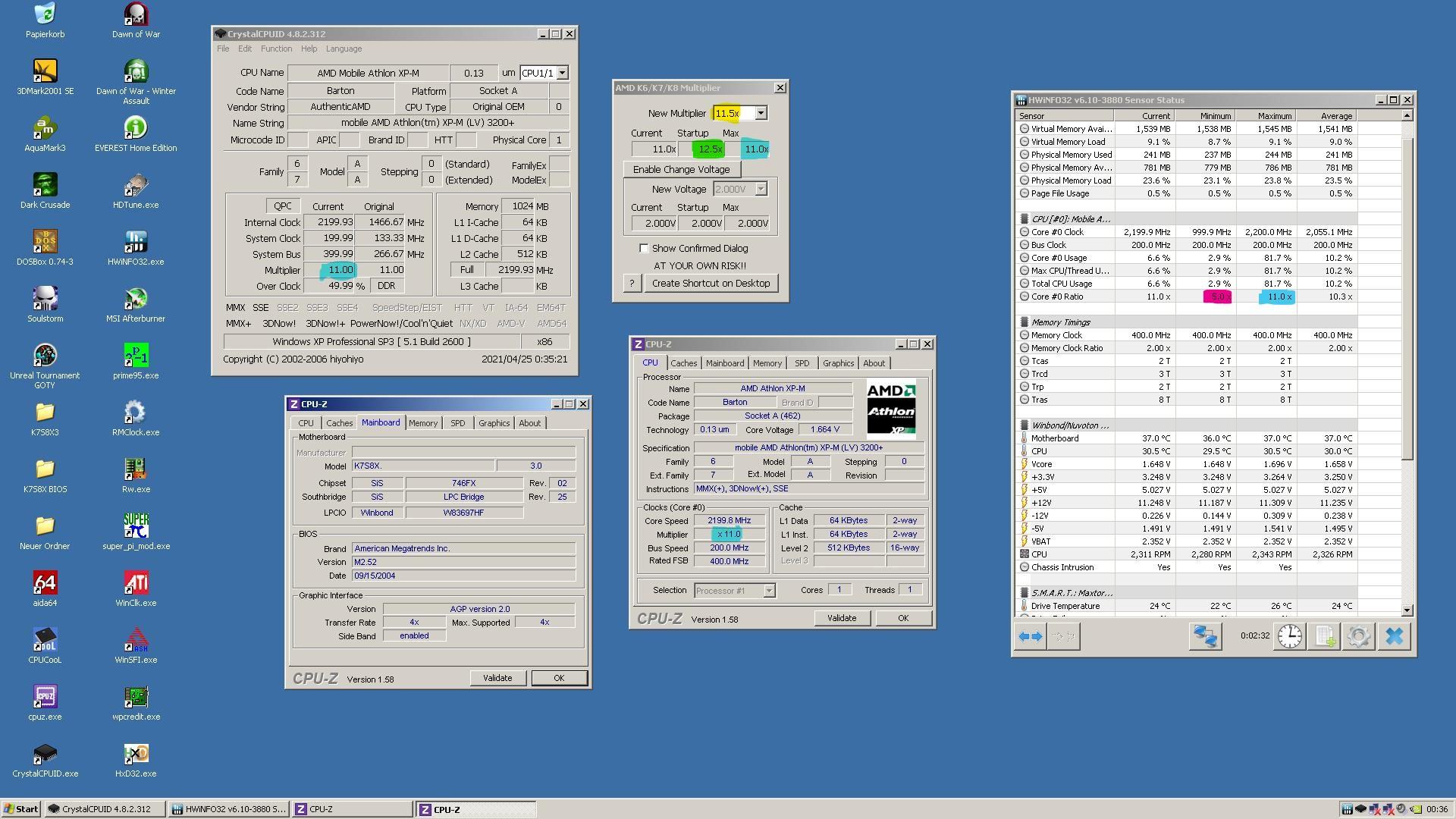

ein vielleicht interessanter screen:
Die verbaute CPU ist ein XP2800+ (Barton) aus 2004, also superlocked. Ich habe hier den L5 mod gemacht (siehe link). Beim screen oben ist nur die eine L5 Brücke für den mobile mod drin. Das ASRock K7S8X (SIS 746FX) startet bei allen mobilen CPUs mit dem maximalen Multi. Das board hat zwar eine Möglichkeit den Multiplikator zu ändern, der ändert aber nur den Startmulti. Das ist dann bei dem board nur für unlocked XP CPUs nützlich. Normale XP CPUs haben alle die L6 Brücken geschlossen, daraus ergibt sich der Multi 11 (blau) bei einer mobilen CPU. Um das zu umgehen, muss man eine zweite L5 Brücke schließen. Das schaltet alle Multis frei. Das K7S8X möchte dann mit dem maximalen Multi 24 starten. Das geht wohl nicht.
Den originalen Multi sieht man noch im screen (12,5). Minilaler Multi müsste 5 sein (pink).
Irgendwann setze ich die CPU auch in den nForce2. Man sehen, was dann passiert.
Mal schauen, was da noch kommt. Gut, dass ich die superlocked noch nicht aussortiert hab.
Dieser mod wird mit aller Wahrscheinlichkeit nach nicht auf dem nF2 funktionieren. Bei den anderen chipsets vermutlich schon. Wenn der L5 mod auch auf dem Via funktioniert, ist das ein way to go.

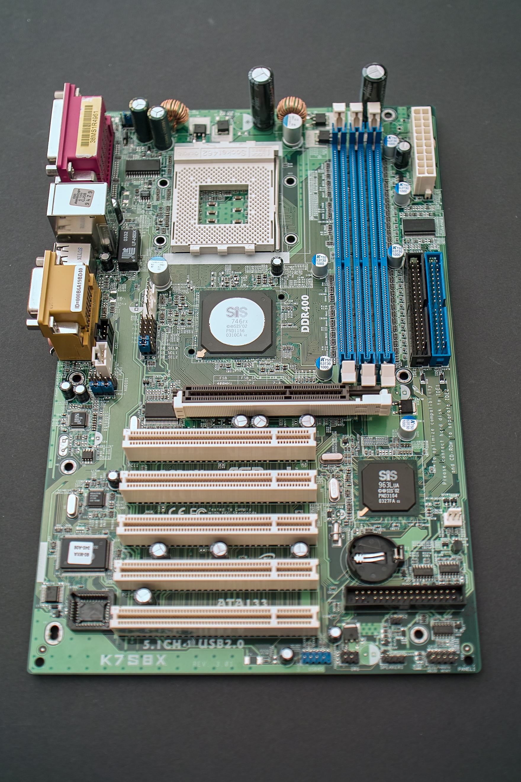

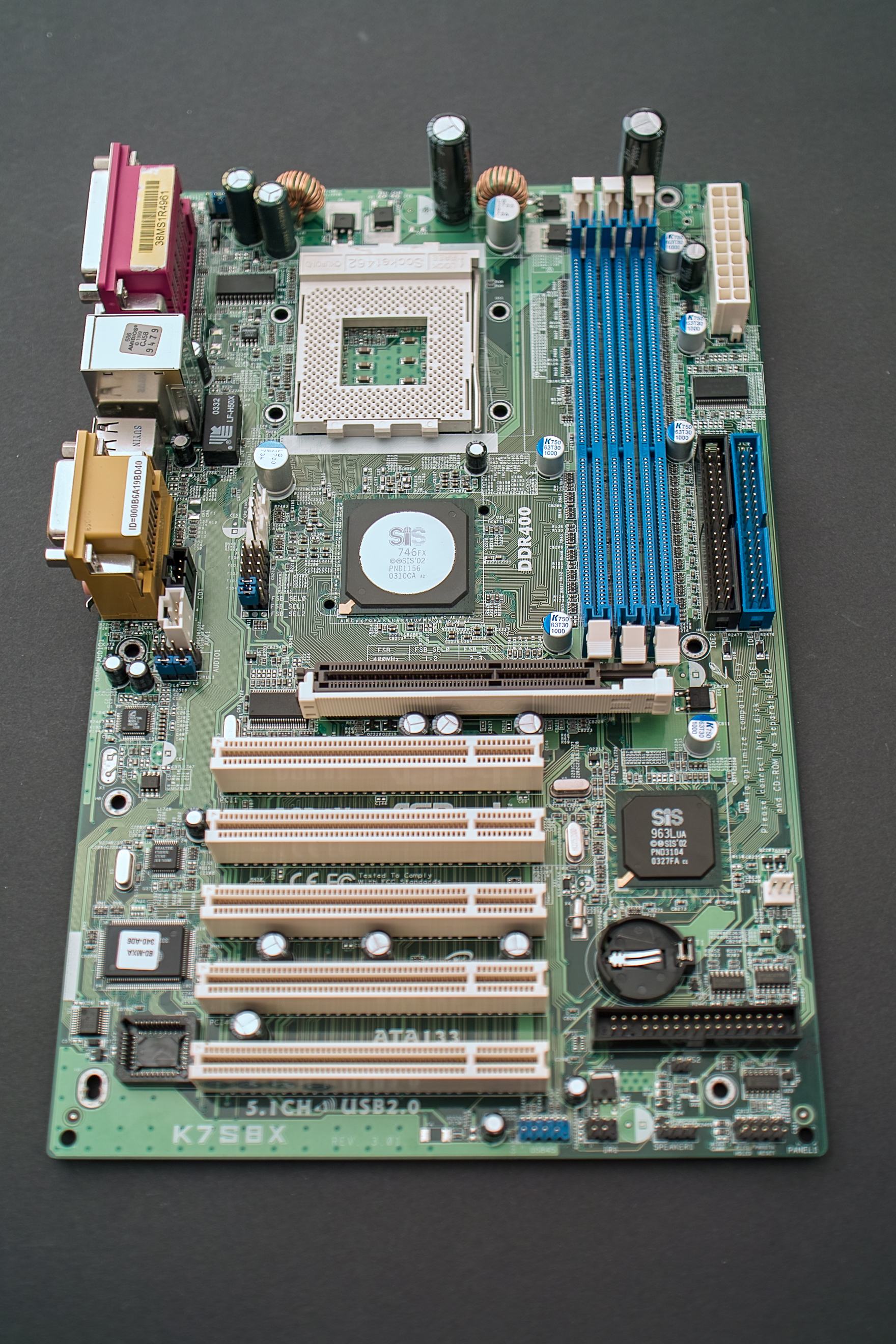

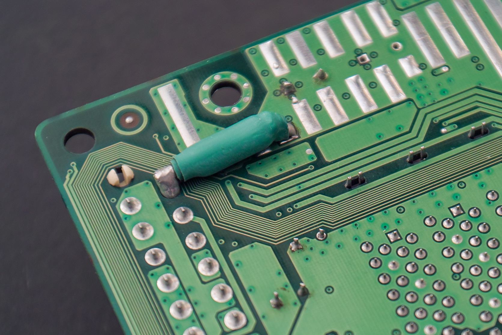

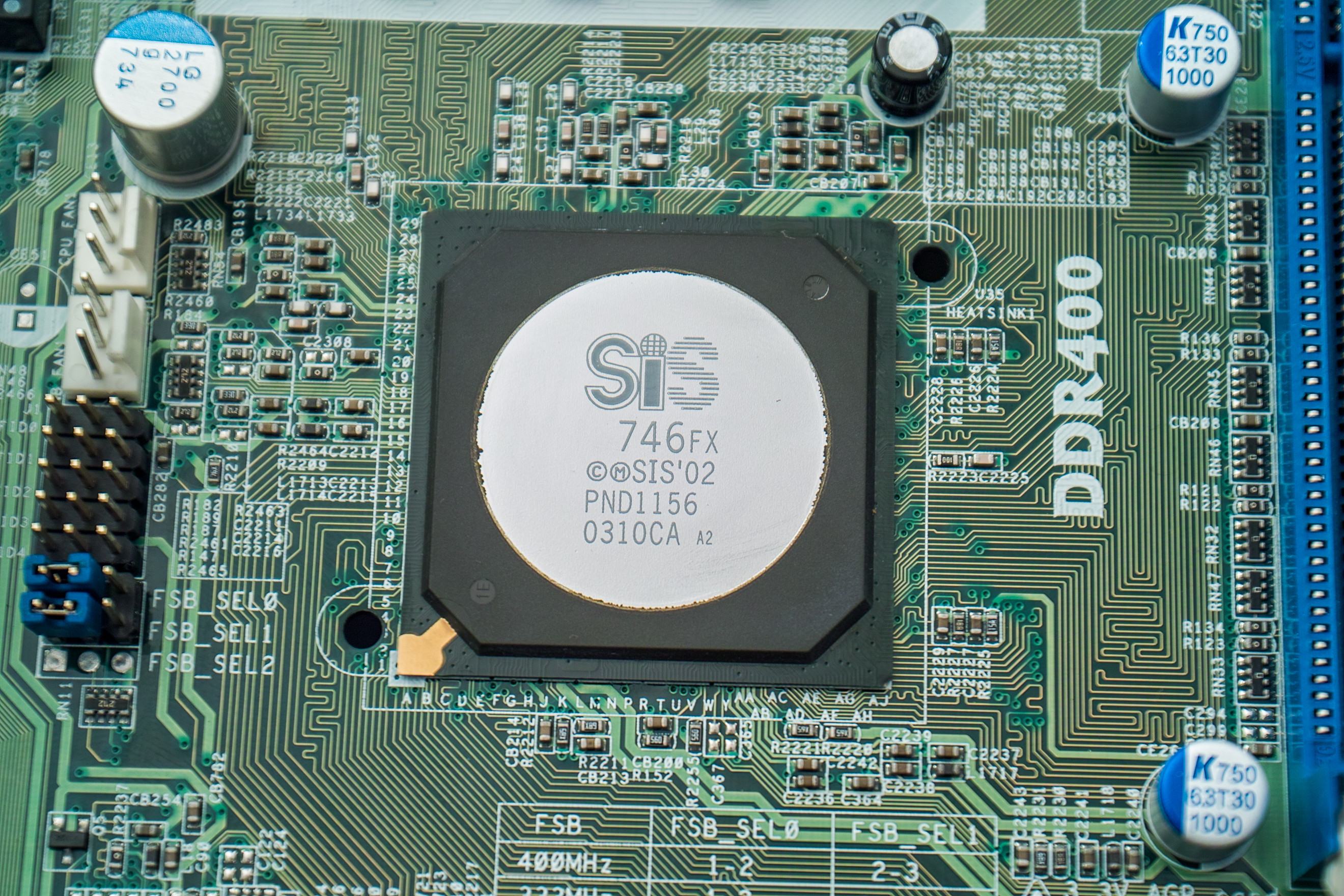

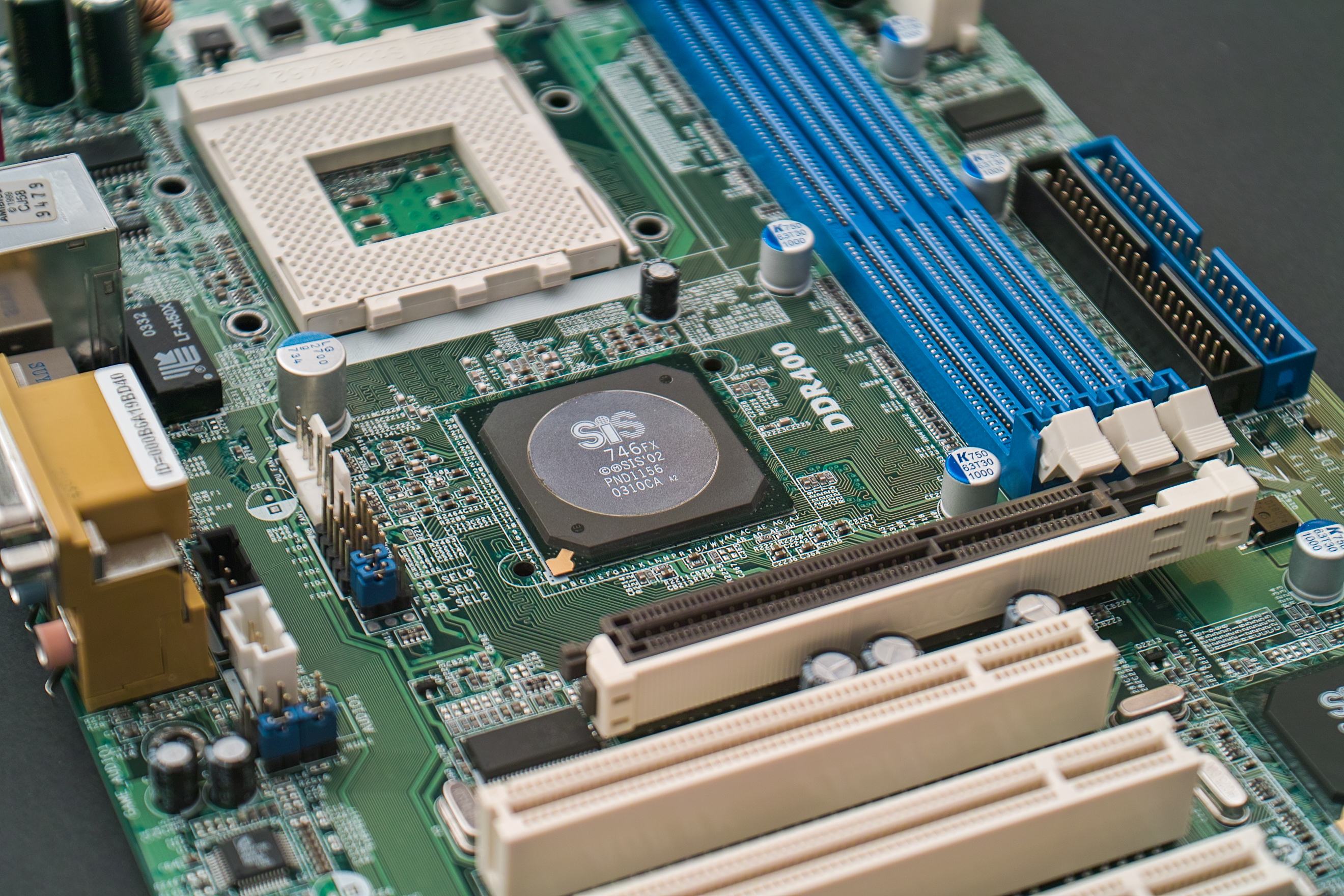

Mal komplett abseits vom NF2. Ein kleines Zwischenprojekt. Ich habe endlich mein K7S8X bekommen. Ich bin da ganz neugierig. Zum Glück konnte ich das recht günstig bekommen. Habe dem Ding direkt ein paar neue Caps verpasst:
Vier Stück der Caps sind noch provisorisch drauf und werden nach der nächsten Bestellung ersetzt. Bis dahin möchte ich das board erst testen.
Anhang anzeigen 617614Anhang anzeigen 617615Anhang anzeigen 617616

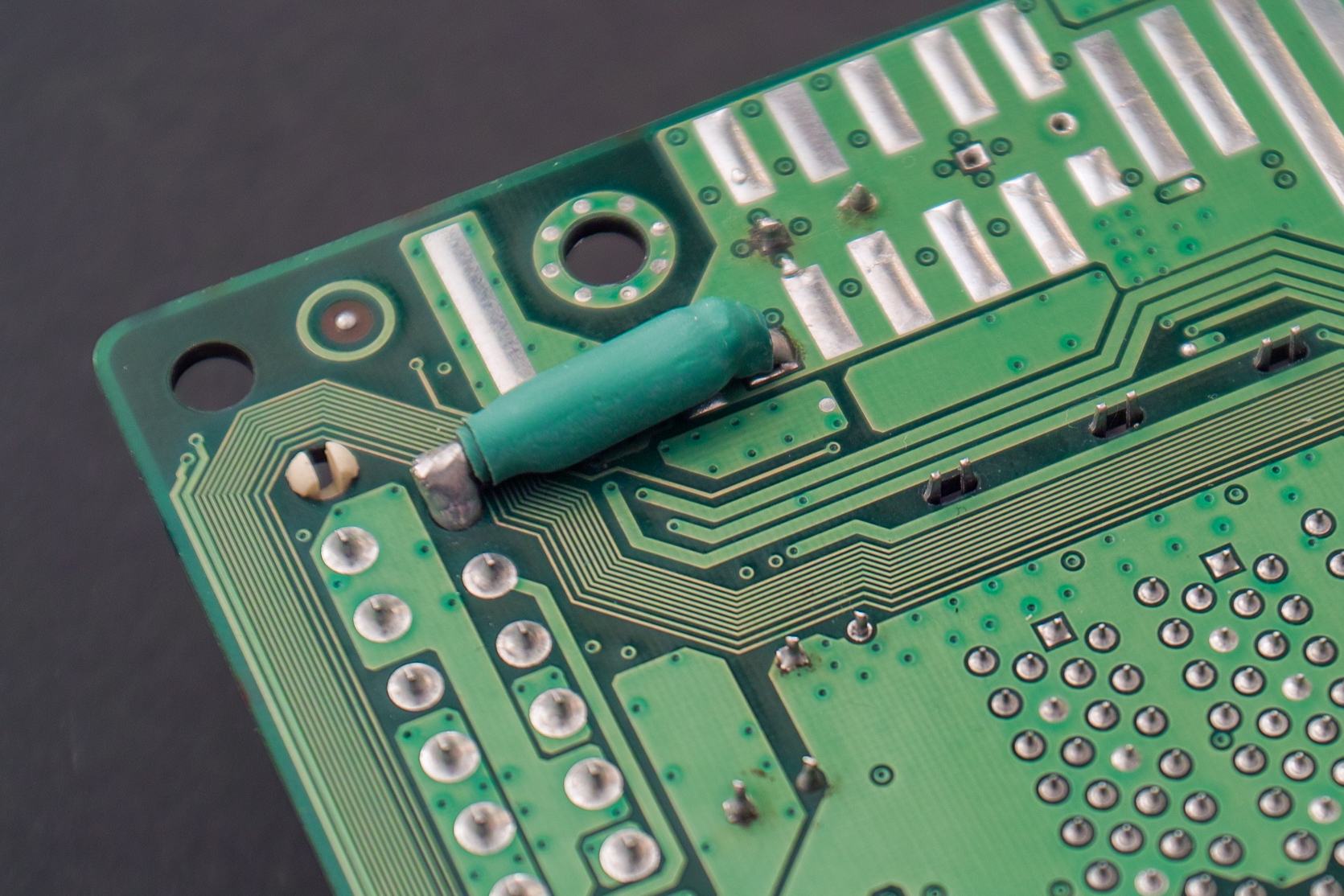

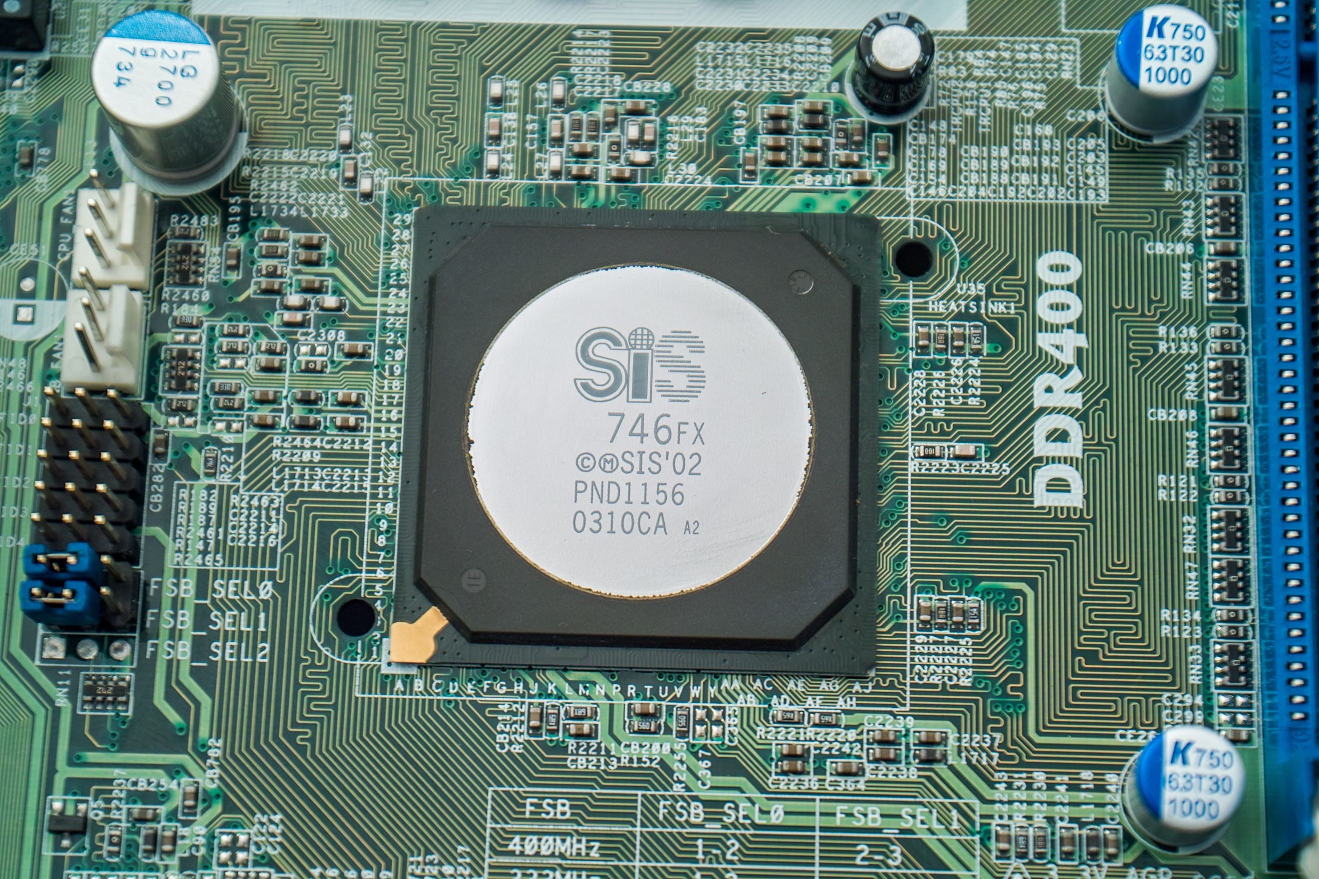

Der 12V Railmod musste ich hier austesten. Ich hoffe, dass mit die FETs nicht um die Ohren fliegen. Voltage OC wird hier wohl nicht drin sein. Mein Ziel hier ist eher der FSB 200MHz test. Offiziel wird bei dem board nur der FSB 166MHz garantiert (als KT400 Konkurent). Jumper für 200MHz ist aber vorhanden. Wenn ich das Datenblatt vom clock generator richtig verstanden habe, kann man FSB Takt mit dem AGP/PCI Takt trennen. ASRock hatte das mal angekündigt und nie umgesetzt. Test der Performance BIOSe steht auf dem Plan. Mal sehen was man aus diesem low bodget board rausholen kann. Soweit ich mich erinnern kann, hat meins damals ~30€ gekostet. :fresse:

Das K7S8X war kein besonderes board. Es wurde als budget board designt und verkauft (~50% Straßenpreis vom nF2). Das BIOS hat ASRock zudem auf 150% Stabilität auf Kosten der performance getrimmt. Daher kommt auch der negative Ruf von SIS.
Für mich ist das board nur besonders, da ich das auch damals kurz in Benutung hatte. Das board dann zur Abwechslung mal auf Performance zu trimmen ist für mich interessant.

Bei deinem board sind vermutlich die caps hin. Ohne daran Zeit und Arbeit zu investieren lohnt es sich nicht es in Betrieb zu nehmen. SIS Liebhaber halten sich auch in grenzen. :fresse:
Hab gerade mal genauer geschaut, ein Paar Condensatoren sind aufgebläht, Board wurde die letzten 12 Jahre nicht benutzt
Bei den alten boards ist das leider häufig der Fall. Die meisten K7S8X boards werden so den wirtschaftlichen Totalschaden erleiden. Ich habe bei meinem board fast alle Kondensatoren getauscht und den 12V Rail mod gemacht (siehe #5.221). Jetzt kommt das board mit aktuellen Netzteilen klar. Ich kann sogar den 24Pin ATX Stecker anschließen.

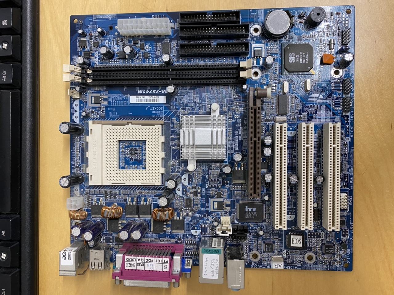

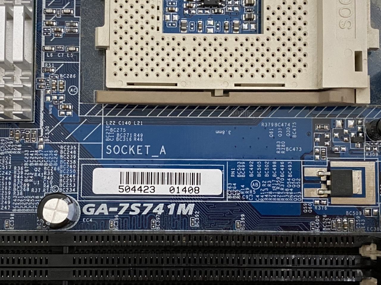

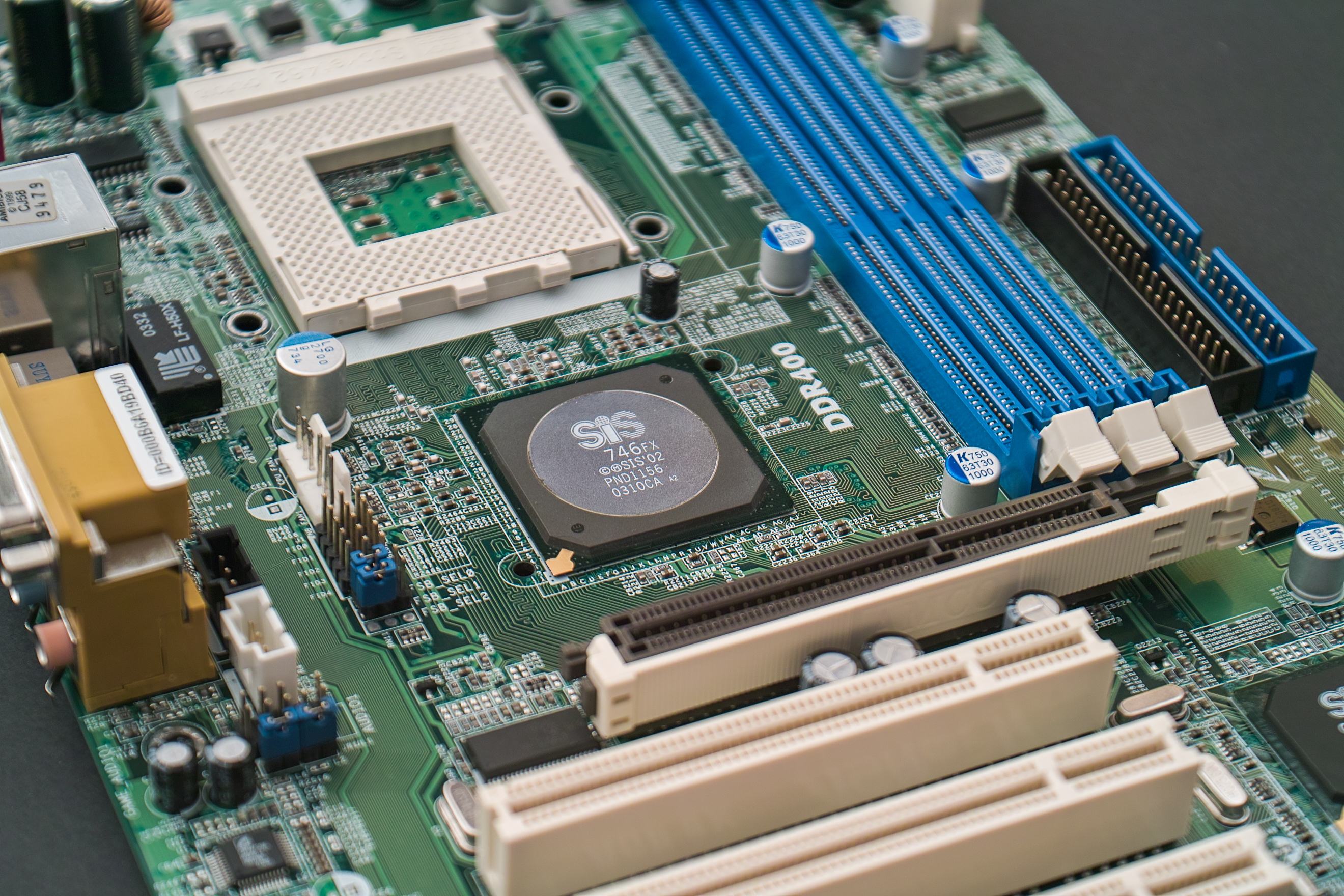

Nice. I didn`t find much informations about it. It seems like this board was build for OEM (Acer T120E). As far as I see, this is a SIS741 (not 166MHz 741GX) version. FSB 200MHz should be possible.
edit:
driver page
edit2:
I am not sure if you're interested in, but here is the BIOS +mod BIOS for this board. I unlocked quickly hidden options like Vdimm+Vcore+CPUtemp. BIOS is AWARD.
BIOS Chip is soldered to board, so it is more risky to flash this BIOS.
  • ACER T120 K7S741M.zip

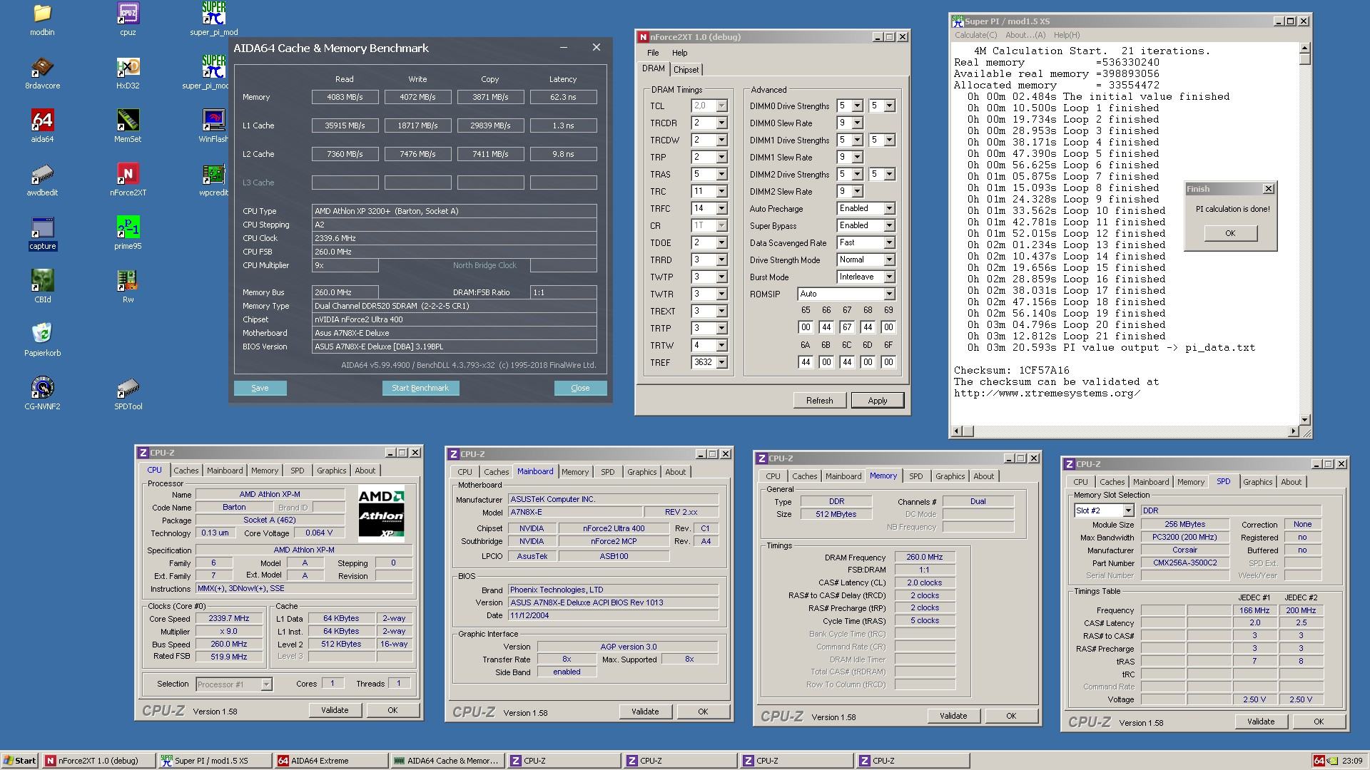

Da ich Sockel A nun endlich wirklich aufgeräumt und vom Tisch habe, stellt sich mir trotzdem die Frage, ob alle Werte ab TDOE auf sehr straff einen Unterschied in der Performance machen? Wenn man die Werte auf niedrig stellt, bekommt man ein stabileres System und kann mit dem FSB sehr hoch, ist klar. Also Benches wie den 3DMark kümmern auch lasche Timings nicht.
E: was ich auch nicht verstehe ist, warum CPUz beim LP B immer unknown anzeigt. Das NF7 wurde Problemlos erkannt... wahrscheinlich auch jedes andere Board 🙄
YAY, Erfolg! Mein ASUS (A7N8X-E #3) hat sich über die 3500C2 Riegel gefreut :d.
Für 260MHz brauchen die Riegel so wie es aussieht auf dem ASUS ~3,55V. VTT Spannung habe ich hier um ca. -100mV abgesenkt. Ich könnte mir vorstellen, dass die Riegel auf dem NF4 erst richtig los legen. Limit dürfte hier eher das board sein. Vdd=1,69V
Diese
260-MHz kann ich ohne vmod nicht 32M fahren...selbst 4M mit BH-5 nicht
passt das?
Top Ergebnis, Glückwunsch! Damit steht bei dir fest, das die 6A am Limit waren, richtig? Die 3500 C2 sind schon gute Riegel und die 260Mhz ein top Ergebnis. Ich vermute, dass das bei mir auch klappt, wenn der VTT Mod gemacht ist und falls meine 6A Riegel gut genug sind.
Die Effizienz sieht auch sehr gut aus, du hast ja minimal weniger Takt auf der Cpu und leicht laschere Alphatimings. Dafür sind 0.3s Differenz sehr gut.
Ja und nein. Die 260MHz hatte ich vor dem resistor mod auch mit meinen AT6 geschafft (Vdimm~3,63V). Nach dem resistor mod ging das irgendwie nicht mehr. Warum habe ich bis jetzt nicht herausgefunden. Durch den resistor mod ist die Spannungsregelung (Vdimm) definitiv besser. Davon profitieren die meisten Speicher. Manche Riegel wie CH-6 funktionieren danach problemlos auch bei hohem Vdimm, AT6 Riegel dagegen haben bei 32M irgendwann dann Fehler ausgespuckt. Dann ist das wohl noch so, dass beide ASUS boards mit dem resisor mod leicht unterschiedlich reagieren. Bei meinem A7N8X-E#3 funktionieren die AT6 Riegel besser als bei #1. Die eingestellte Spannung im BIOS spielt wohl auch eine Rolle. Bei 2,7V scheint es bei mir hier gut zu funktionieren (2,9V schlechter). Die BH-6 Riegel konnte ich auch bei 3,35V / 250MHz betreiben. Ich werde mit den Einstellungen nochmal mit meinen AT6 Riegel gegentesten. Vielleicht funktioniert es jetzt?
Ich würde mein linkes Ei darauf verwetten, dass du das auch mit deinen AT6 Riegeln schaffst. Resistor mod + VTT mod und dann alle AT6 Riegel einzeln nochmal binnen. Mit guten Riegeln (aus 2003) wirst du dann irgendwo bei 3,5V - 3,6V / 260MHz ankommen. Ich denke sehr sehr gute AT6 Riegel können mit den 3500C2 mithalten.
An Infrared's timings komme ich nicht heran. Ich denke, dass meine sip registor values leicht schneller sind und das etwas ausgleichen können. Das ASUS ist hier am Ende. Infrared's NF7 ist ein Monster.
@bschicht86

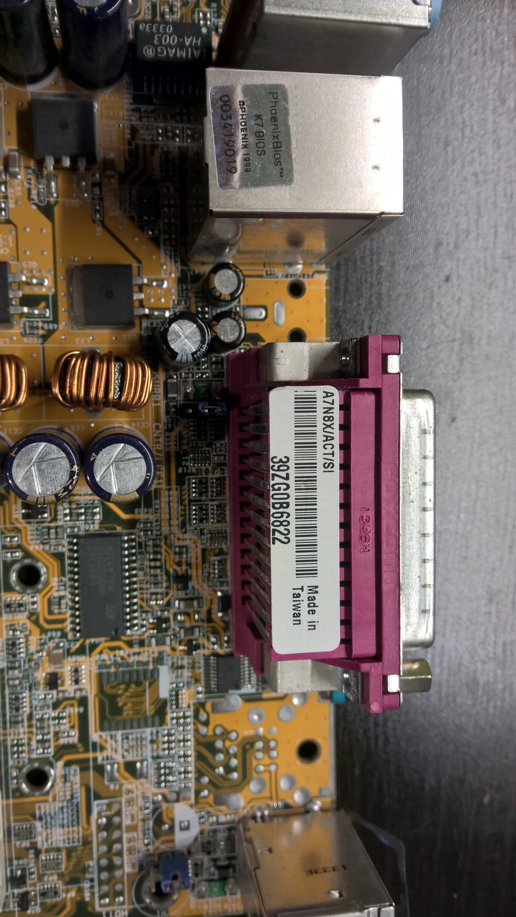

Der Aufkleber deutet auf ein OEM Board hin. Ich würde mal (falls vorhanden) testweise einen Bioschip vom A7N8X v2.0 oder Deluxe v2.0 quertauschen und probieren ob das klappt. Evtl. läufts mit einem von beiden. Achtung, es könnte derzeit ein 256kb Bioschip verbaut sein... Falls das Board mit dem Deluxe Bios bootet aber im POST hängt, dann im Bios die Labertante und alles was an Peripherie nicht vorhanden ist abschalten. Danach dürfte es starten.
EDIT:
Ist ein Targa OEM Board...
Also ich hatte mal testweise den Chip vom X-E reingepackt, aber er bleibt hängen, noch bevor ich ein Bild sehe. Laut Diagnosekarte erledigt er vorher einiges. Wenn mich meine Erinnerung nicht trügt, hing er bei 0x26.
