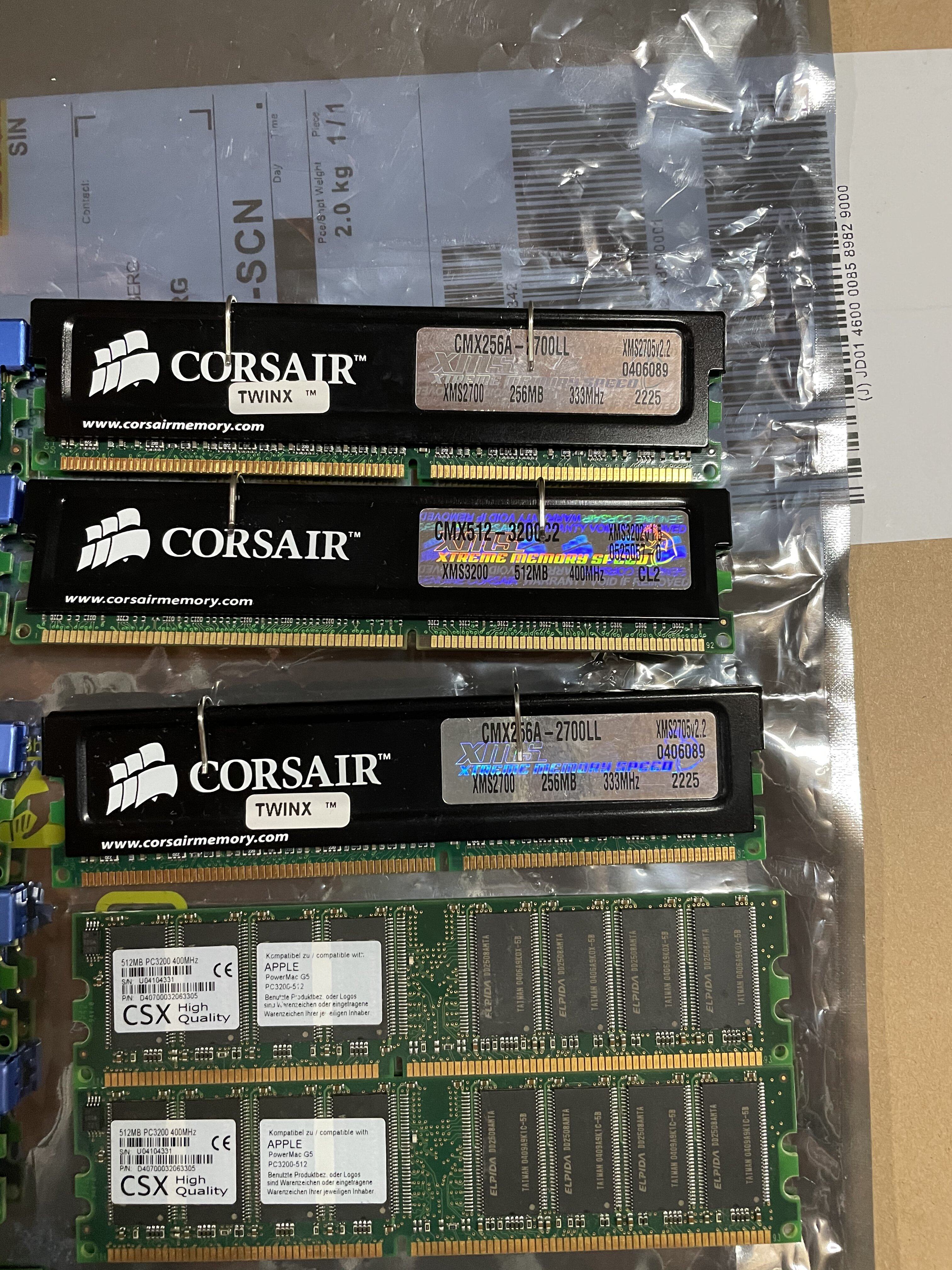

Müsste ein Geil 1GB 3200 Riegel sein. CL2.5.
Kann gehen, muss aber nicht. Hintergrund ist, das das Asus soweit ich weiß mit CL3 in den Failsafe startet. Hast du dann Infineon 6A oder Winbond (UTT) BH-5 drauf, gibts kein Bild. Falls du zufällig irgendwelche billigen Infineon oder Samsung hast, die mal testen.

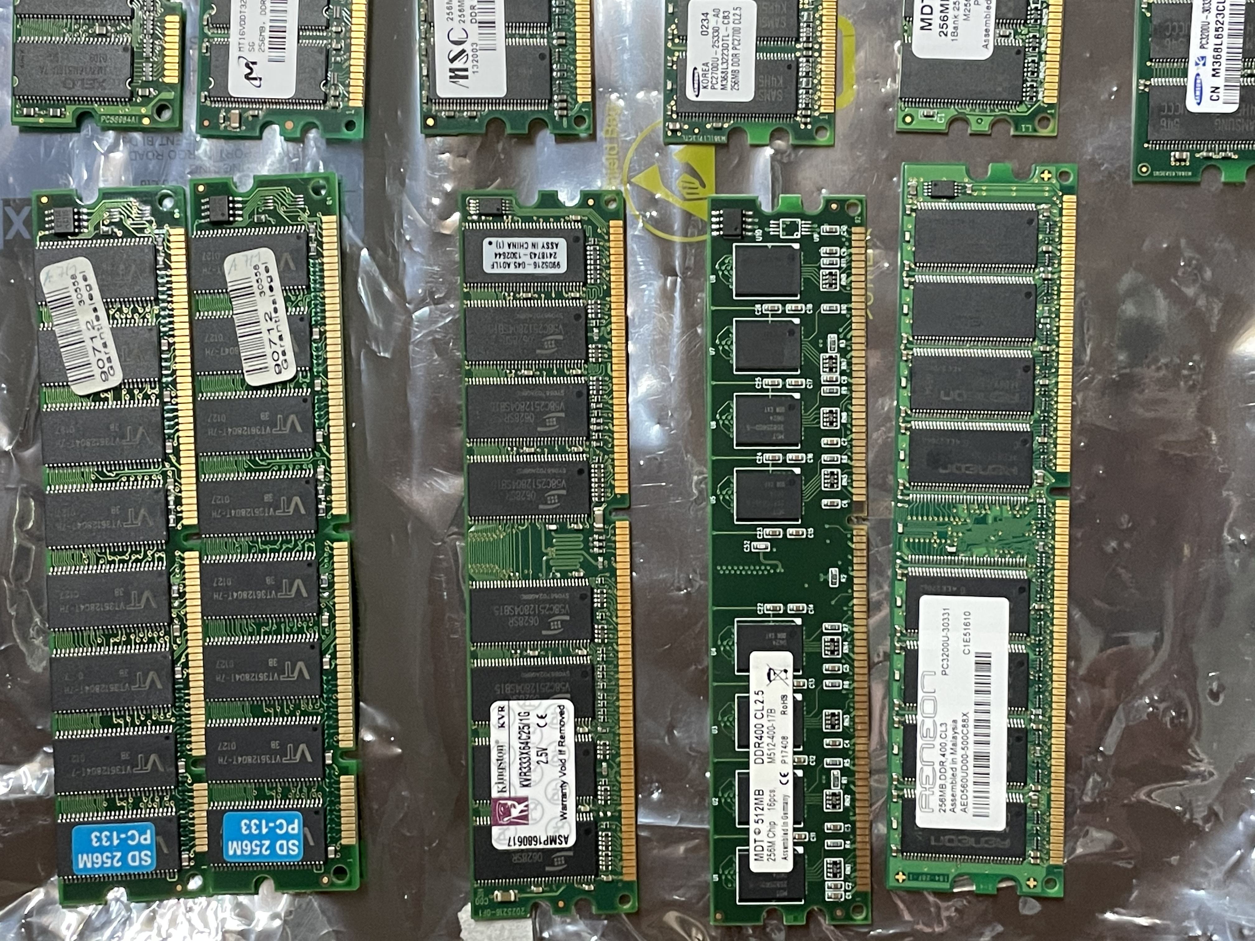

Diese hab ich sonst noch zur Auswahl.
Ich werde das alles mal testen. Wär zu schade um das gute Board.

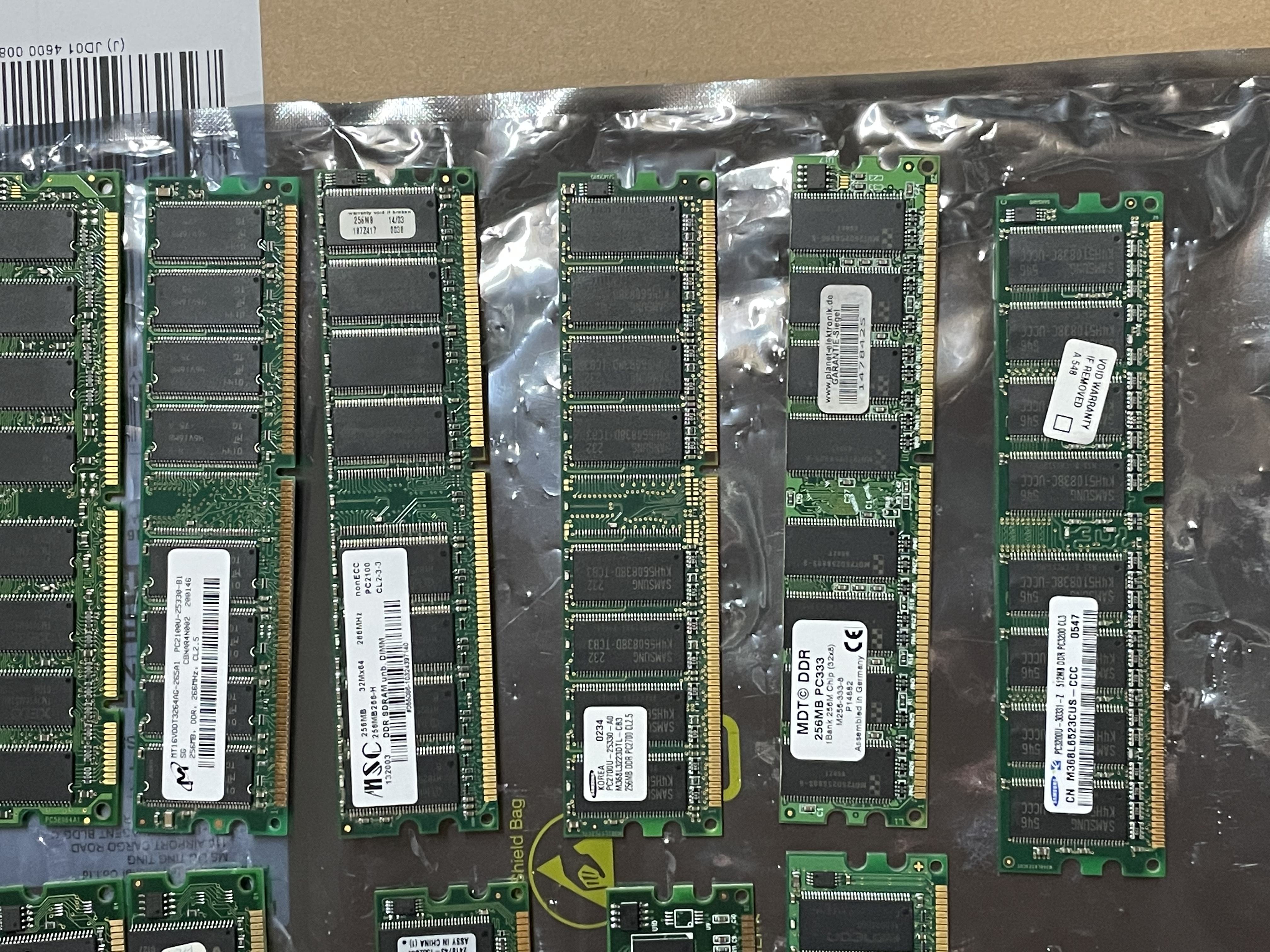

Auf den Corsair 2700LL ist CH-5 drauf, das geht. Auf dem 3200C2 sollte UTT BH sein, den würde ich nicht nehmen. Zum testen sollten auch die Samsung (TCB3 und UCCC), Infineon CE-6 und der Aeneon Riegel gehen. Oder der Kingston. Den MDT mit den BGA Chips würde ich lassen, gut möglich das das einer mit 128Mx4 Organisation ist, der läuft dann nur auf Athlon 64. Bei den blauen Geil kann halt alles drauf sein :d

Die Corsair 2700LL müssten auch ein Kit gewesen sein.

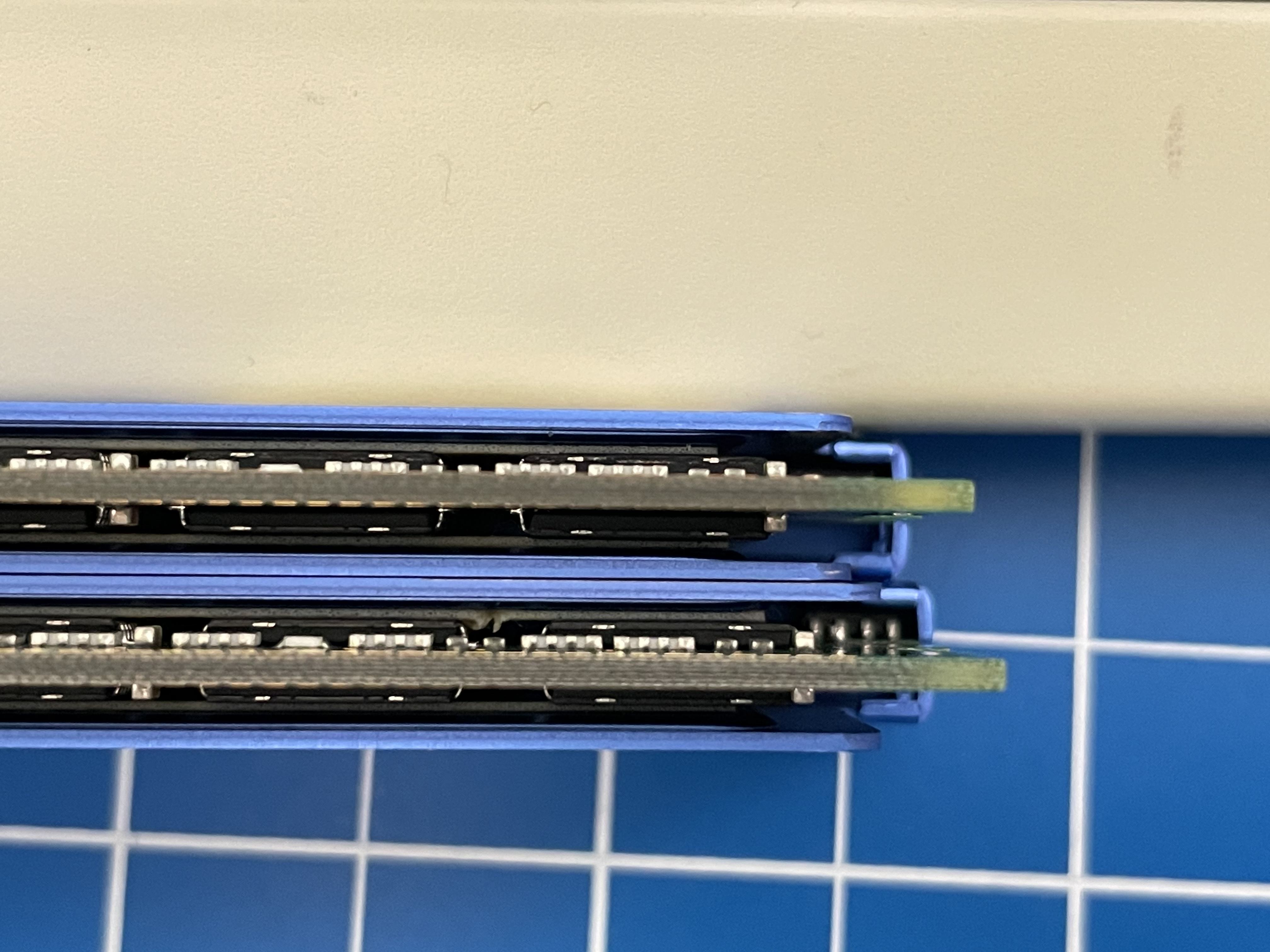

lass das. Mach lieber ein Foto von der Chipkante. Die sind fest verklebt. Ohne es zu zerstören bekommst du die nicht so leicht ab.

Vielleicht. Die Sache ist die, dass du mit dem abmachen nichts erreichen wirst. GeiL wird die Riegel eh geschliffen und umbenannt haben. Die Metallpunkte auf der Chipkante geben da mehr Aufschluss. Da reicht ein Foto von der Chipkante und die HS können drauf bleiben.

@stunned_guy hat seine MDT BGA Riegel getestet. Man kann die Ergebnisse in den letzten Seiten vom DDR1 Thread nachlesen. Ich sag es mal so: die können mehr als es den Anschein hat.

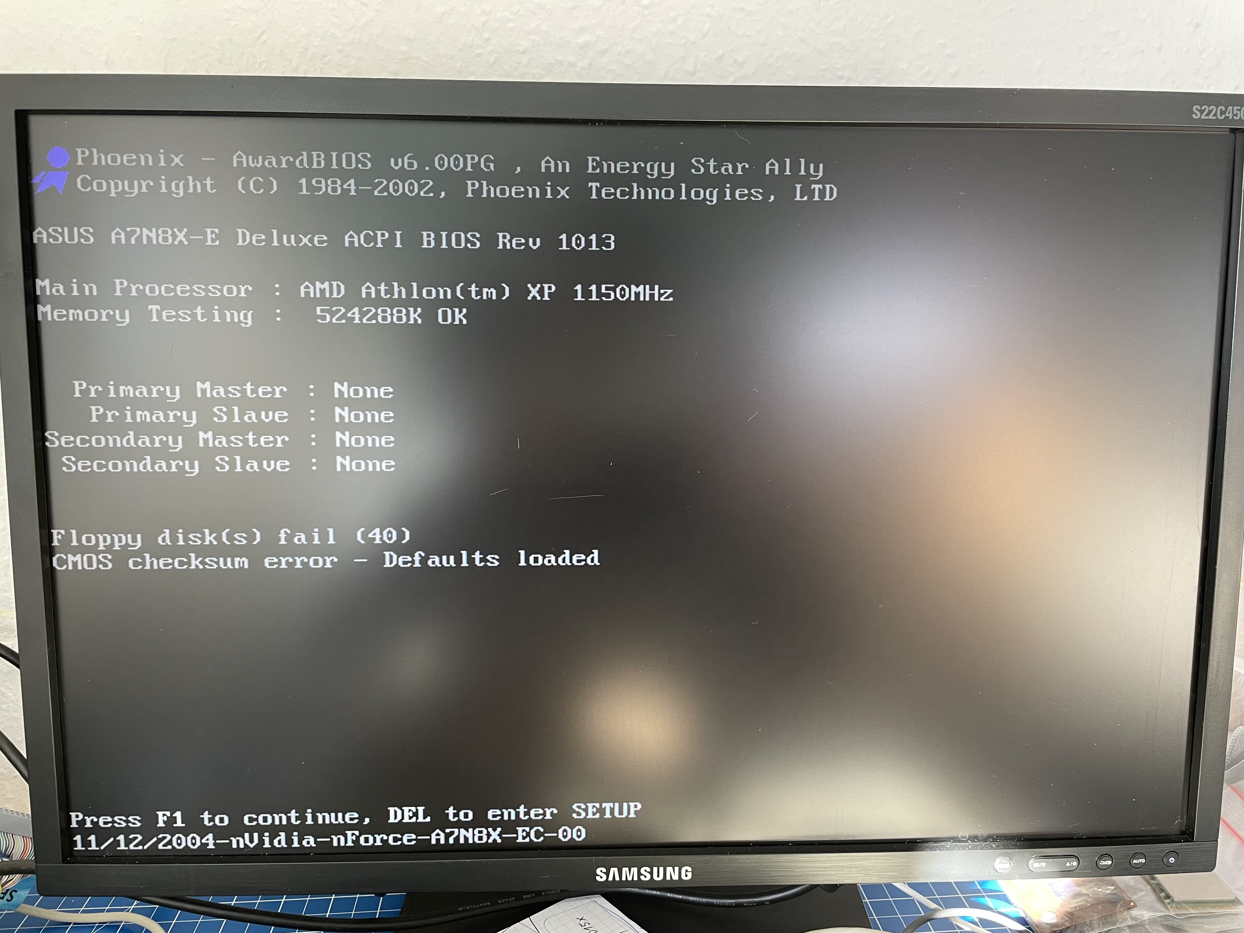

Ich habe auch eine gute Nachricht...
Das Asus scheint zu leben.

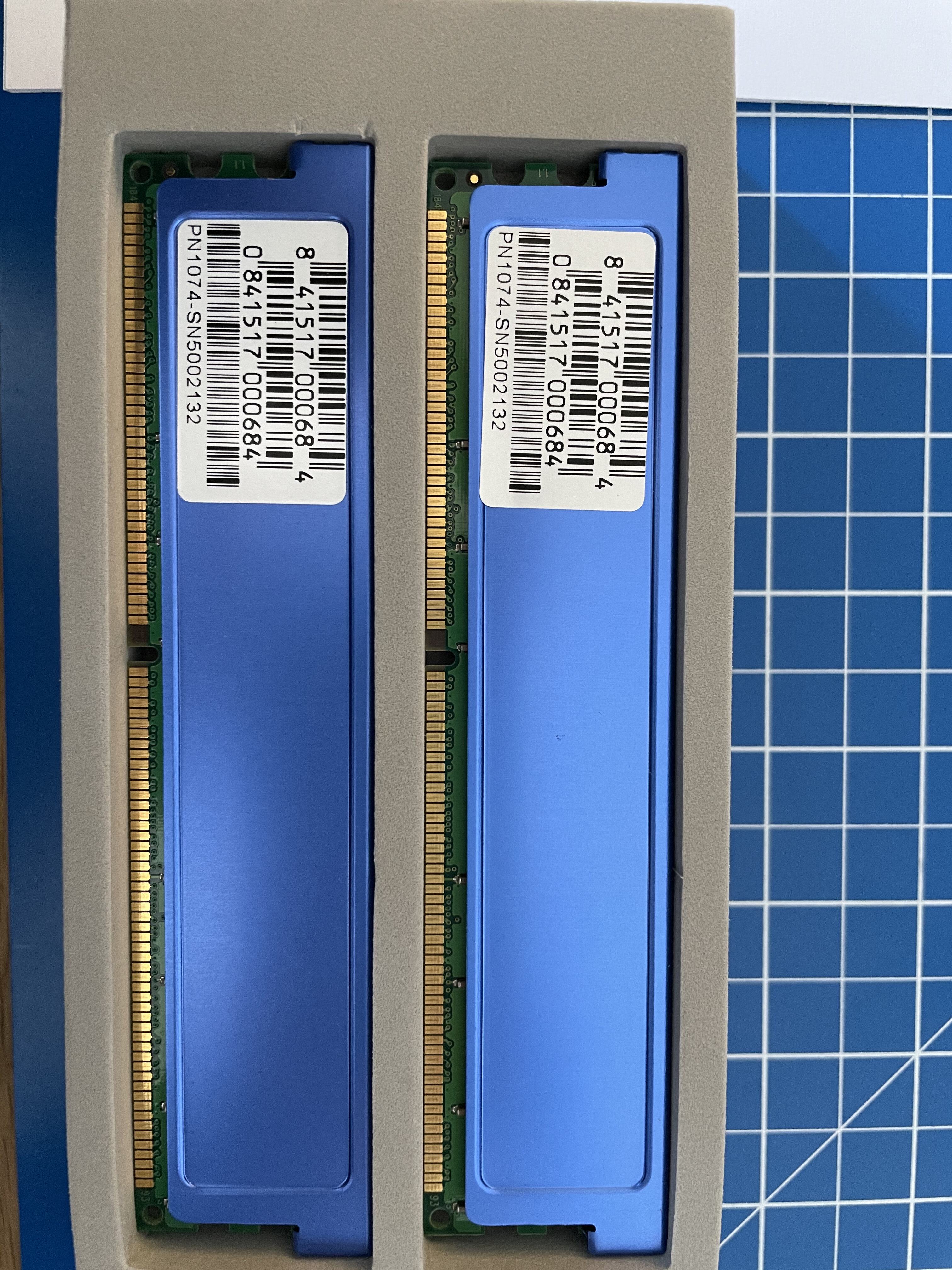

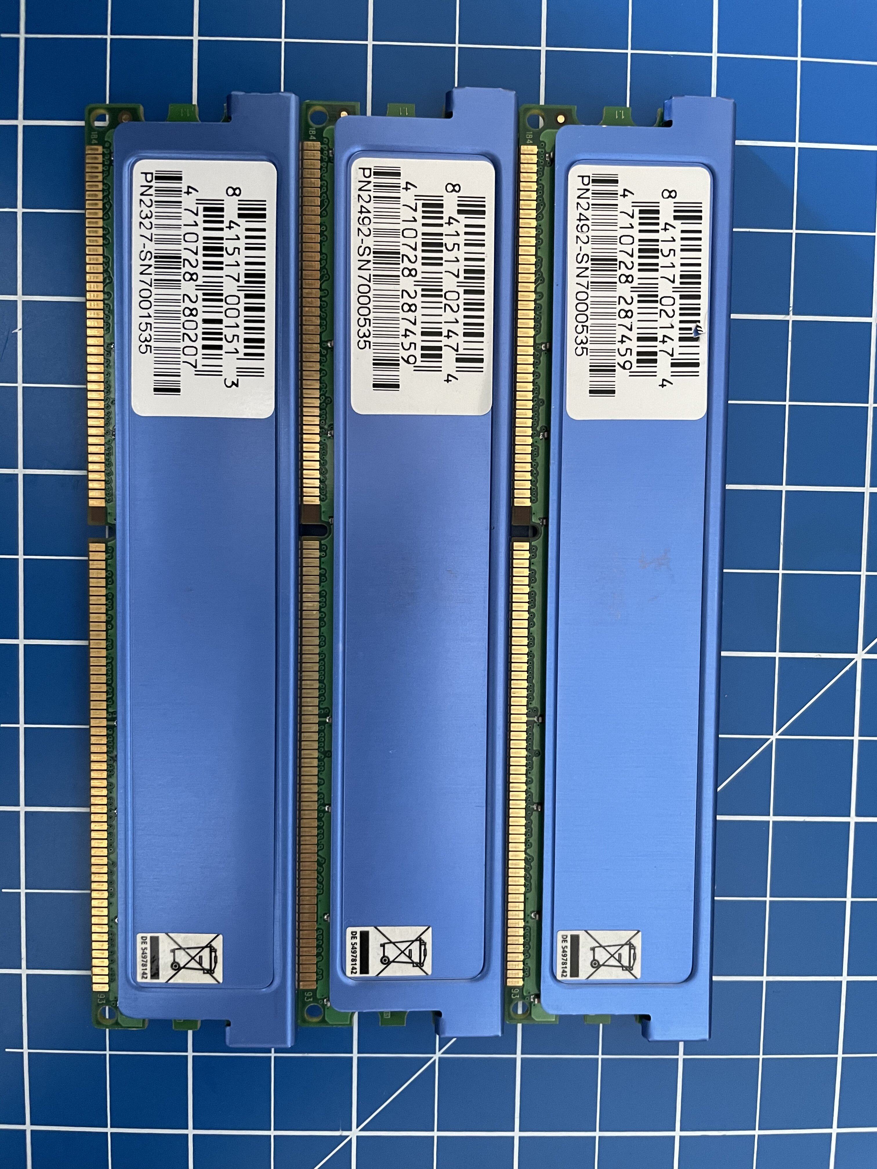

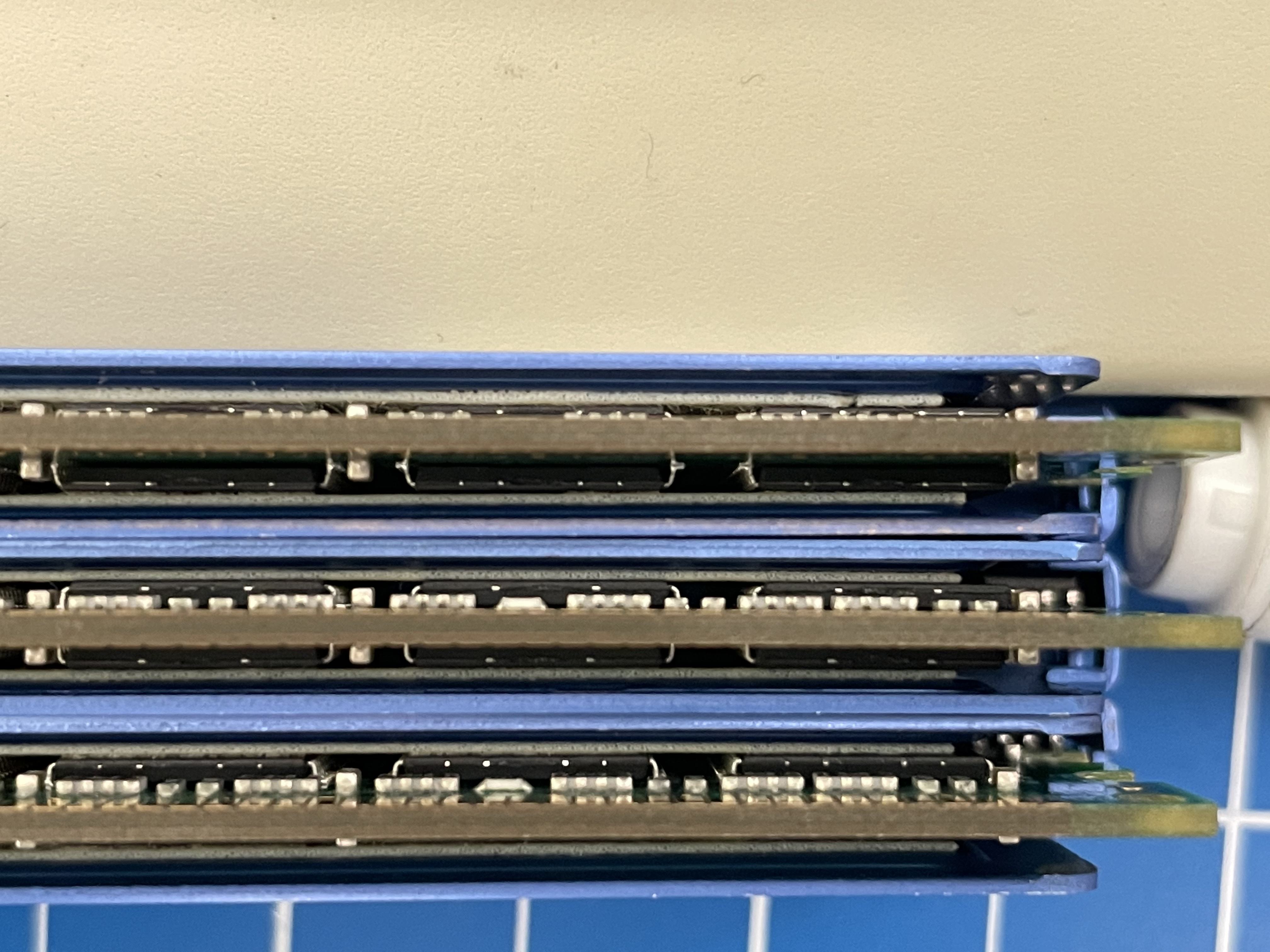

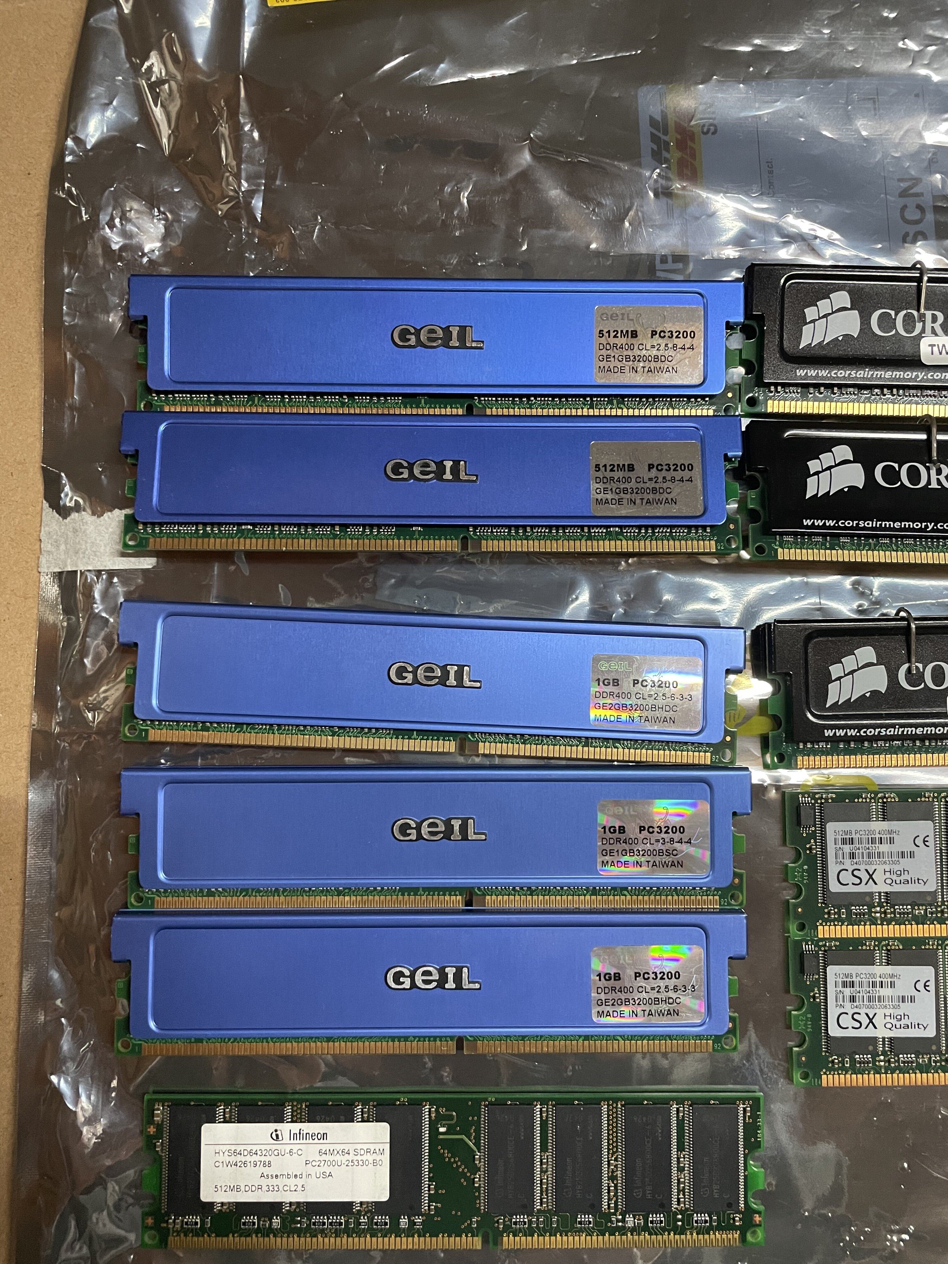

Hier Bilder vom GeiL RAM...
Das erste Bild sind die drei 1GB Riegel, das zweite die 512MB.
Vielleicht hilft das bei der Identifikation.
Ich tippe mal:
Hynix D43 ( BHDC )
Infineon CE-5 / ProMos ???
Hynix D43 ( BHDC )
Winbond ???
Winbond ???
Mit den unteren hast du Glück gehabt, Gückwunsch!:bigok:
edt:
und Glückwunsch, dass das ASUS wieder läuft. Ich mag die ASUS NF2 bretter. Robust und gut beim OC.
Die 512mb Geil Riegel kannst du mal testweise mit CL2.5-3-3 booten und danach mit CL3-3-3. Wenn du bei letzterem ein Bild bekommst ist es Winbond CH, wenn die Kiste den Dienst verweigert, dann ist es Winbond BH ;) Bekommst du sie dann nicht auf dem Asus stabil, könnte es UTT BH-5 sein :d
Der MDT 512 MB BGA Riegel sollte für 2,5-3-3-x und 250 MHz gut sein. Ich habe zwar keinen mit Seriennummer 17xxx da (nur 16xxx und 18xxx), aber könnte gut hinhauen. Allerdings war bei meinen Test die Streuung der Chips so groß, dass ich wiederum zweifeln könnte :d
Das DC und SC am Ende der Geil Value Blue Serie steht für Dual Channel und Single Channel. Interessant sind nur die ersten 1 oder 2 Buchstaben. B steht für Blue. Der 2. Buchstabe kann für Hynix stehen, allerdings habe ich kaum andere Buchstaben gefunden. Kein S wie Samsung oder I wie Infineon. Bei den Geil müsste man es aber auch über die Seriennummer herausbekommen, so war es zumindest bei DDR2 und DDR3.
@ lamy28
Mache mal bitte in Bild der 3 verschiedenen Geil Blue mit den Seriennummern.

Hier sind die Bilder von den Seriennummern
Die ersten vier Ziffern der PN geben den Chiptyp an. Mir bekannt sind diese beiden, aber von den Ultra-X:
PN-1243 ist UTT-BH5
PN-0746 ist TCCD
und du hast ja
1x PN2327
2x PN2492
2x PN1074
laut Liste sind die PN 1074 Winbond UTT
Wenn ich dann aber nach PartNo schaue passt das nicht meine sind nicht BHCD sondern BDC. o_O

Jop. Bleibt dann die Frage ob UTT BH oder CH. Einfach mal mit CL3 booten. Gehts nicht -> UTT BH. Aber dann auch nicht erwarten das die auf Sockel A gut laufen... Falls doch, dann bitte genau aufschreiben was du getan hast ;)
Ich hatte mich leider gestern mit meiner Aussage vertan: von den G.Skill ließ sich bei DDR2 und DDR3 anhand der Seriennummer die Bestückung ablesen, bei Geil kann ich das nciht einordnen. Aber das sollten wir auch raus bekommen, vielelicht passt das mit den ersten 2 Zahlen der PN ja auch. Ich schau mir mal an, was ich zu bieten habe, müsste meine Kisten durchstöbern.
