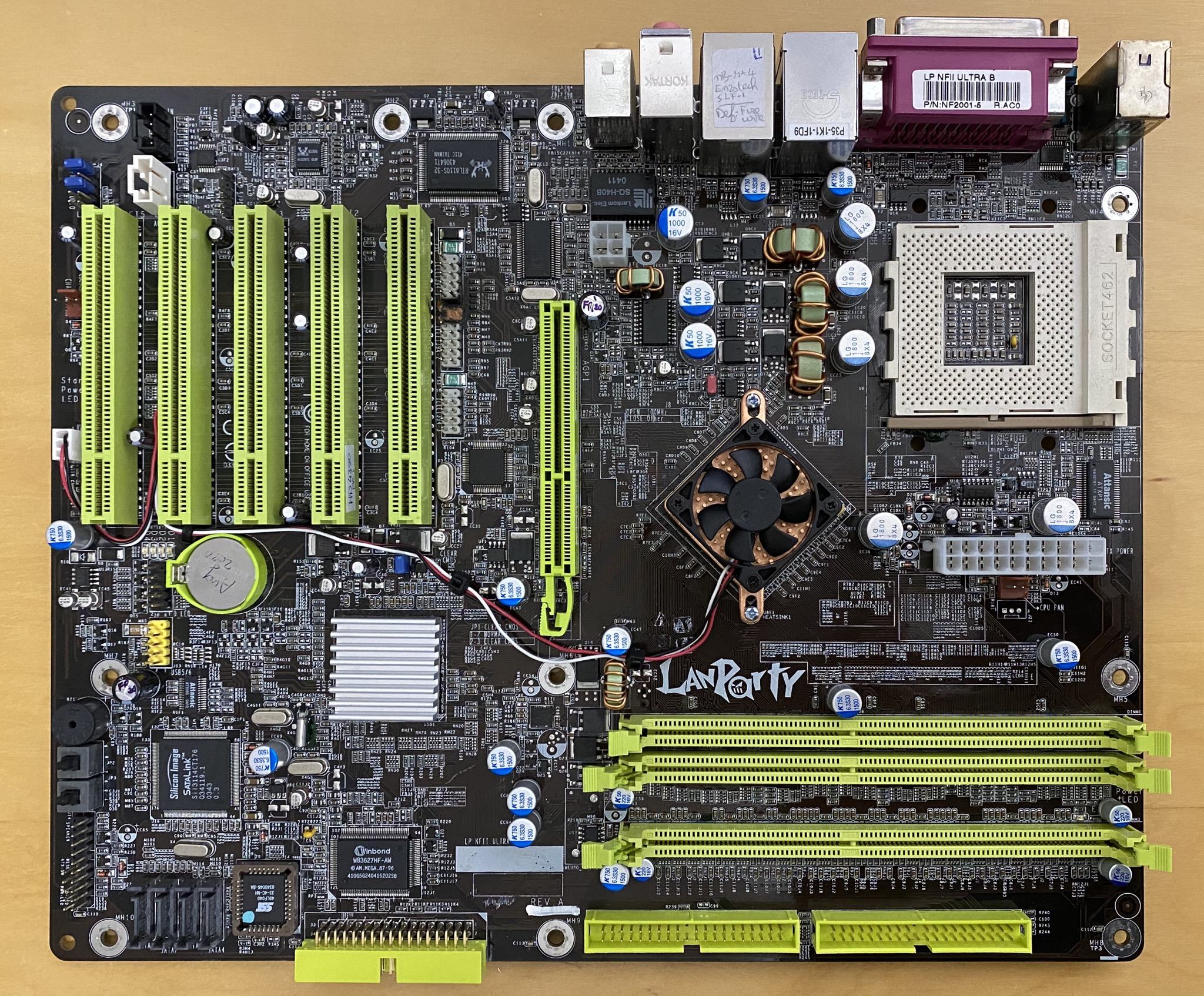

I did mod some of the boards allready. Just not the number 1 board. Numbers 2-4 are modded for NB.
It is just that I want to see a stock boot of more then 260 or 260 at least at 1.6v since I know this should be possible on a good board.
Just tested with my LP B. It needs 1.7V (Bios) to boot at 260-MHz (everything on fast/on) and run Memtest. HellFire R2
With the official 24/11 it needs 1.6V
270-MHz 1.7V
asynch to RAM 280-MHz at 1.9V
Nice board, I will be testing that bios on my Lanparty then. I am running the stock bios now.
That board did do 260 at 1.6v. I am just really carefull with it.

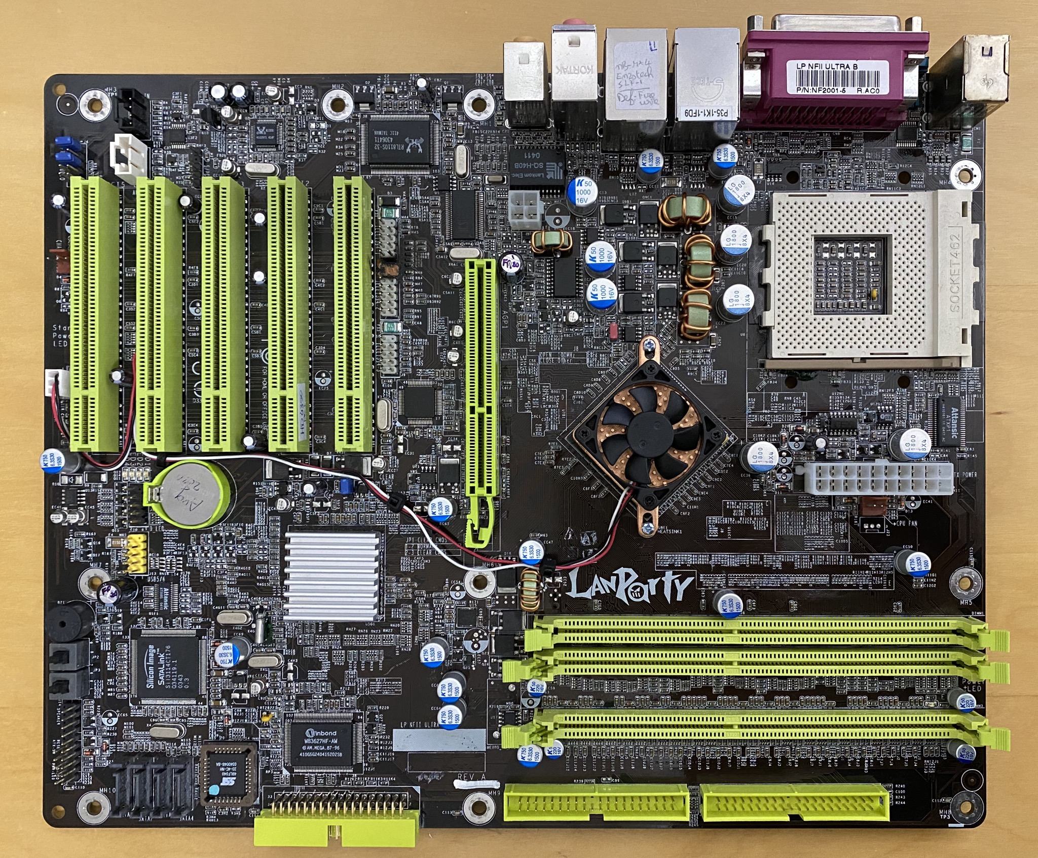

I hope to be able to test it better soon because I bought a second board for €65. It is marked as defective, booting sometimes yes/no. Sounds like bad caps to me as the other other DFI had this issues as well before I bought it.
Nice find. If it works it's a steal!

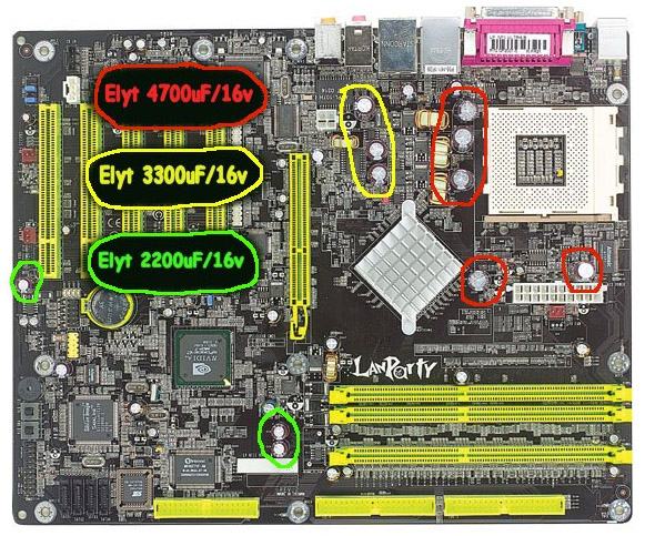

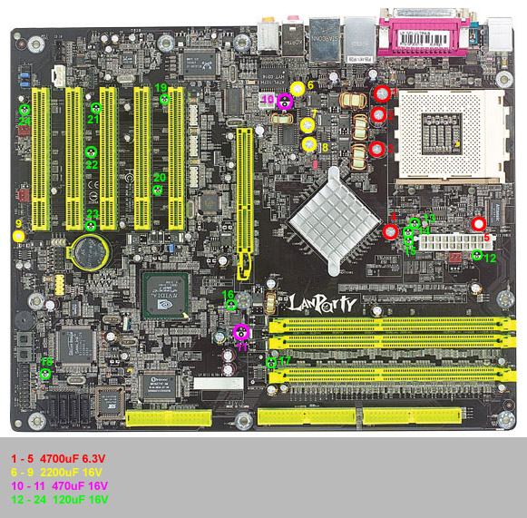

Saw a monster recap in an italian forum:
Someone in the XS recapped everything, even unpopulated holes.
Nice! I think it scales up to 260 with C2-3-3-6 1t. If I remember correctly one set was able to do this.

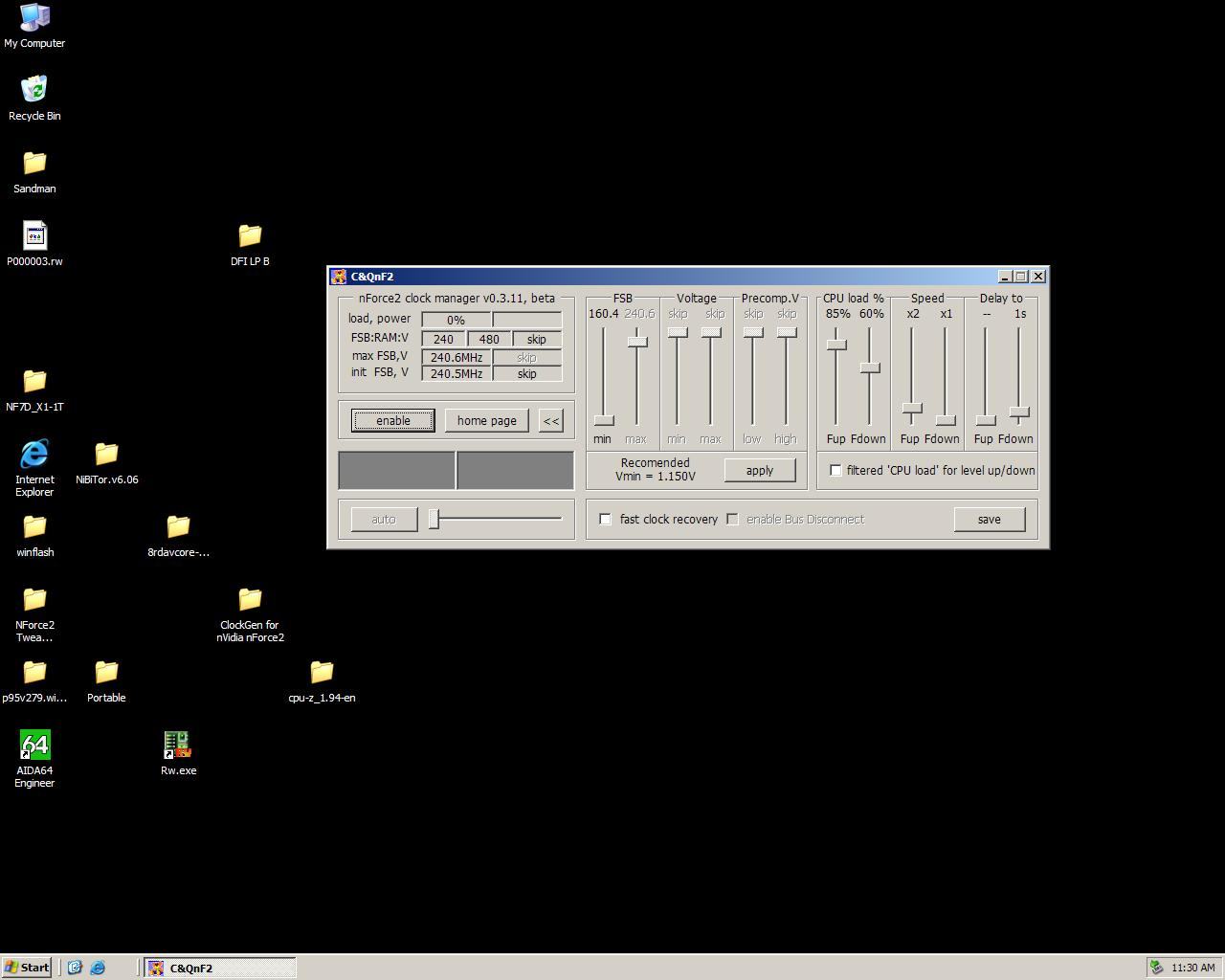

Edit: Which voltage tool is that in post: 4,241?

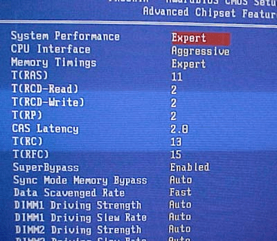

ööh Kann man eigentlich die tRef Auswahl in das 6/19XT bzw. 24/11/2004 modden?
Für das LP B? Ich wusste gar nicht, dass das DFI es nicht kann. Ja, man kann es rein modden. Es sind bei den meisten AWARD BIOSen 5 freie Optionen frei.
Wenn du einen CMOS screen hier postest, kann ich das BIOS für dich modden.

Also bei den RAM-Settings habe ich keine Auswahlmöglichkeit wie 2560 usw. oder wird das auch von 1-31 angegeben? Ich denke, dass ich tRef noch immer nicht verstehe :fresse:
Yes, the Board is looking good. In April 2020 Infras best NF7 could do 256-MHz 1:1 32M and SC 265-MHz...
Tref wird in zyklen angegegeben, ist aber eine feste zeit von meist 7.8us. Deshalb muss die tref (in zyklen) größer werden, wenn die Frequenz steigt. Außerdem kann man oft etwas mehr zeit verstreichen lassen, ohne das der ram daten verliert. Ich hatte mal alte ergebnisse auf sockel 939 durchforstet und die meisten ergebnisse lagen bei 10 bis 11us. Das kann man wieder bei dem gewünschten takt in zyklen (und damit tref) umrechnen.
Standard sind 1560 zyklen bei 200mhz. Aber oft laufen sogar 3120 bei 250-270mhz, also deutlich mehr als man durch simples umrechnen erreichen würde (1560/200*260).
Faustregel: mehr tref = mehr leistung, aber auch das risiko das bits im ram kippen. Weniger tref = mehr Stabilität.

Trotzdem habe ich keine Auswahlmöglichkeit wie 1560. Wu hat die diversen weiteren Optionen erst 2004 reingepatcht, vorherige Versionen haben weniger Auswahlmöglichkeit:
Das DFI hat keine Option für tREF. Ich habe mit modbin nachgesehen. Da hast du recht! Wie schon geschrieben, poste ein CMOS screenshot und ich modde es dir rein.
