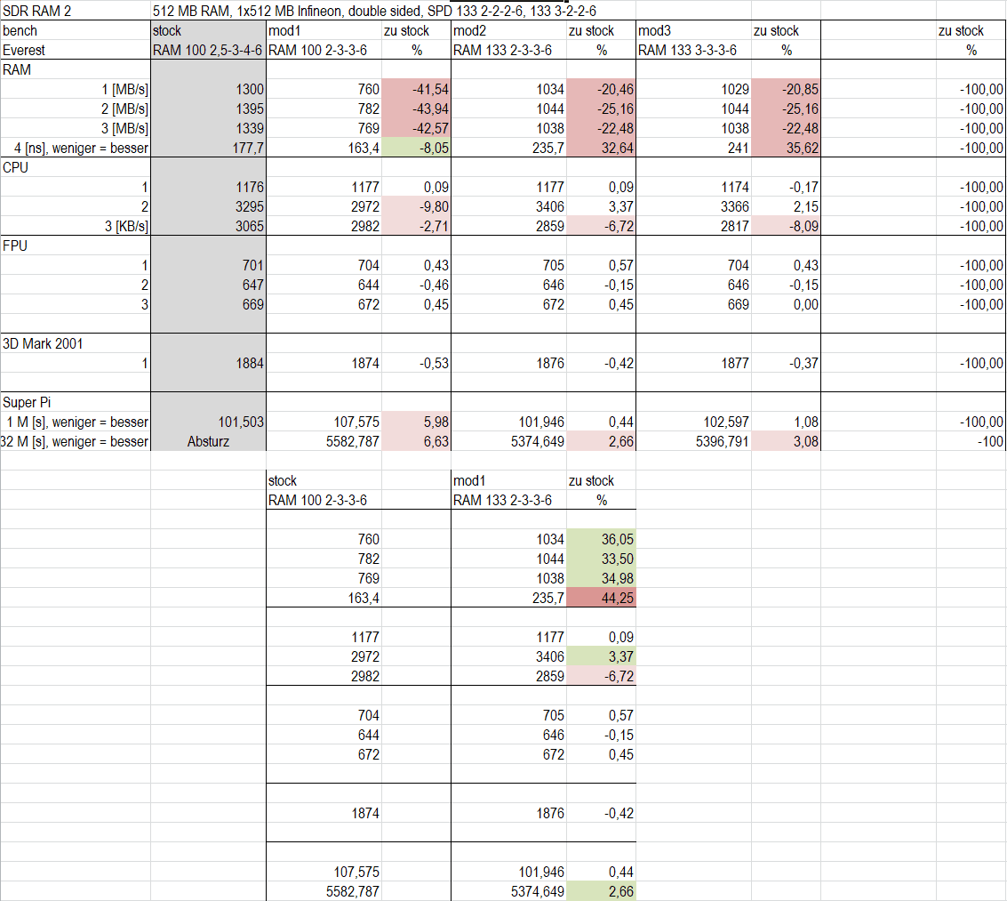

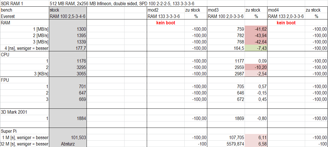

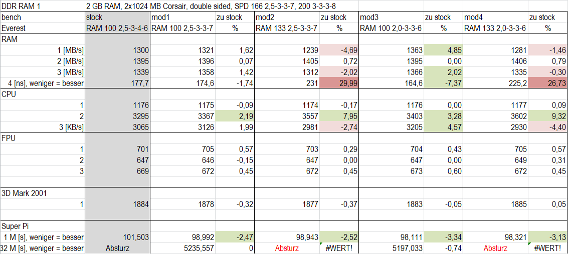

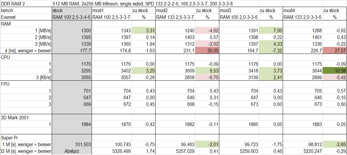

Ich kann euch ein paar weitere Ergebnisse meiner K7S5A-tests zeigen:
Hier ganz simpel mit einem 512er -Riegel SD-RAM. Schön zu sehen die Skalierung von 100 zu 133 MHz RAM-Takt im den unteren Spalten.
Oben: mod2 mit CL2 und mod3 mit CL3, was hier praktisch keinen Unterschied macht.
Die Latenz (RAM-Test 4) ist bislang bei allen Riegeln, egal ob DD oder SD auf 133 MHz sehr viel schlechter als auf 100 MHz.
Mit den beiden 1024 MB-Riegeln die beim Kauf im System waren läuft Super Pi 32 M auf 133 MHz nicht durch. Offiziell werden auch nur maximal 1 GB Arbeitsspeicher unterstützt.
Auch hier macht 100 MHz RAM-Takt die augenscheinlich bessere Figur.
Keine Chance mit 2 SD-Riegeln auf 133 MHz. So bootet das Board nicht bzw. ist extrem instabil. Laut einem BIOS-readme ein bekanntes Problem.

Interessante Ergebnisse. Anscheinend skalliert das board bei SD-RAM von 100MHz zu 133MHz. Bei DDR RAM nicht mehr. Mit welcher BUS Geschgwindigkeit hast du getestet? Ich nehme mal an, dass es 100MHz sind. Ich kann mir schon vorstellen, dass bei asynchronen Takten zwischen CPU und RAM, der Chipsatz limitiert (bei DDR) und es zu Verlusten kommen kann. Hast du eines der mod BIOSe mal probiert?

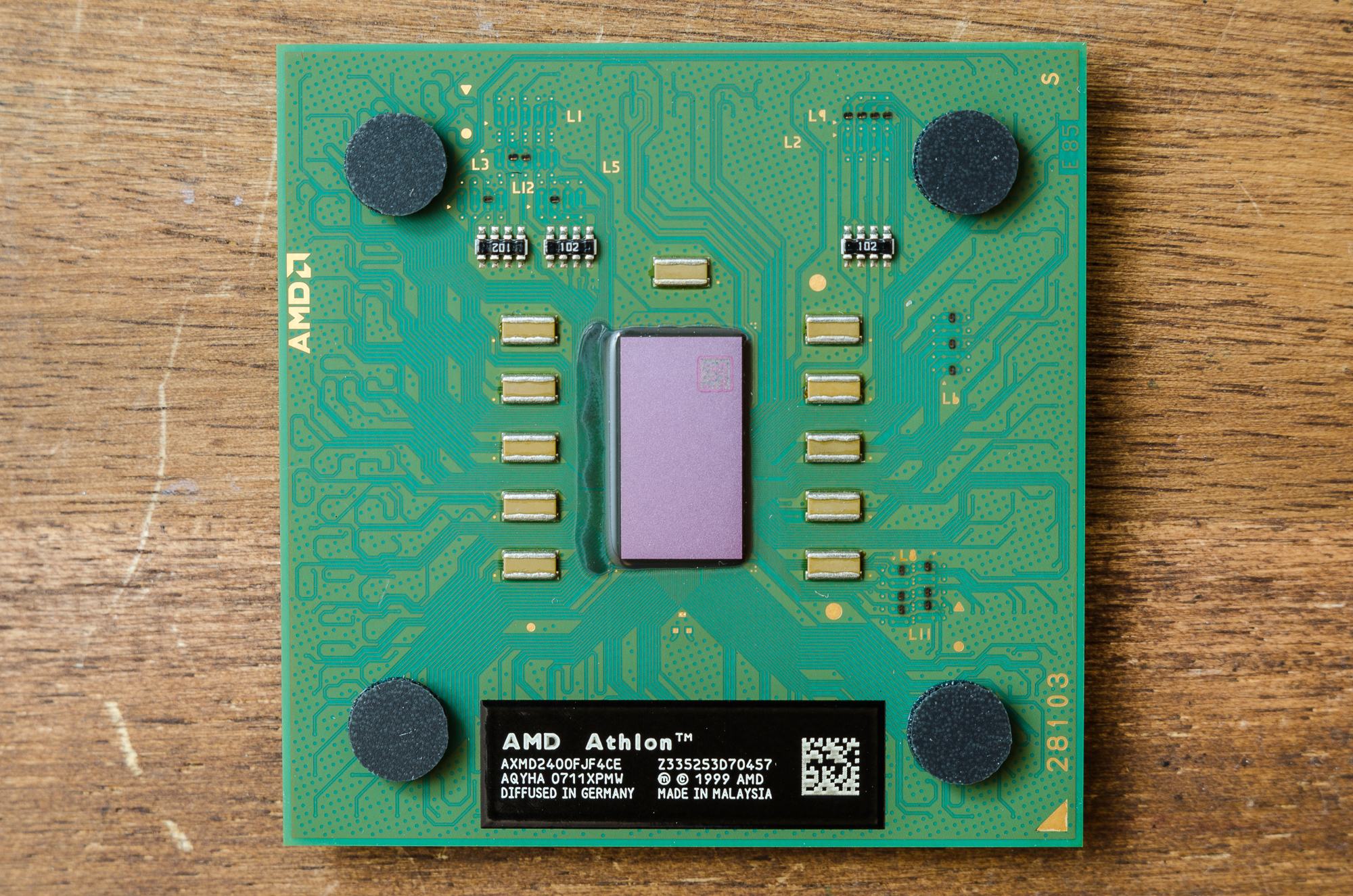

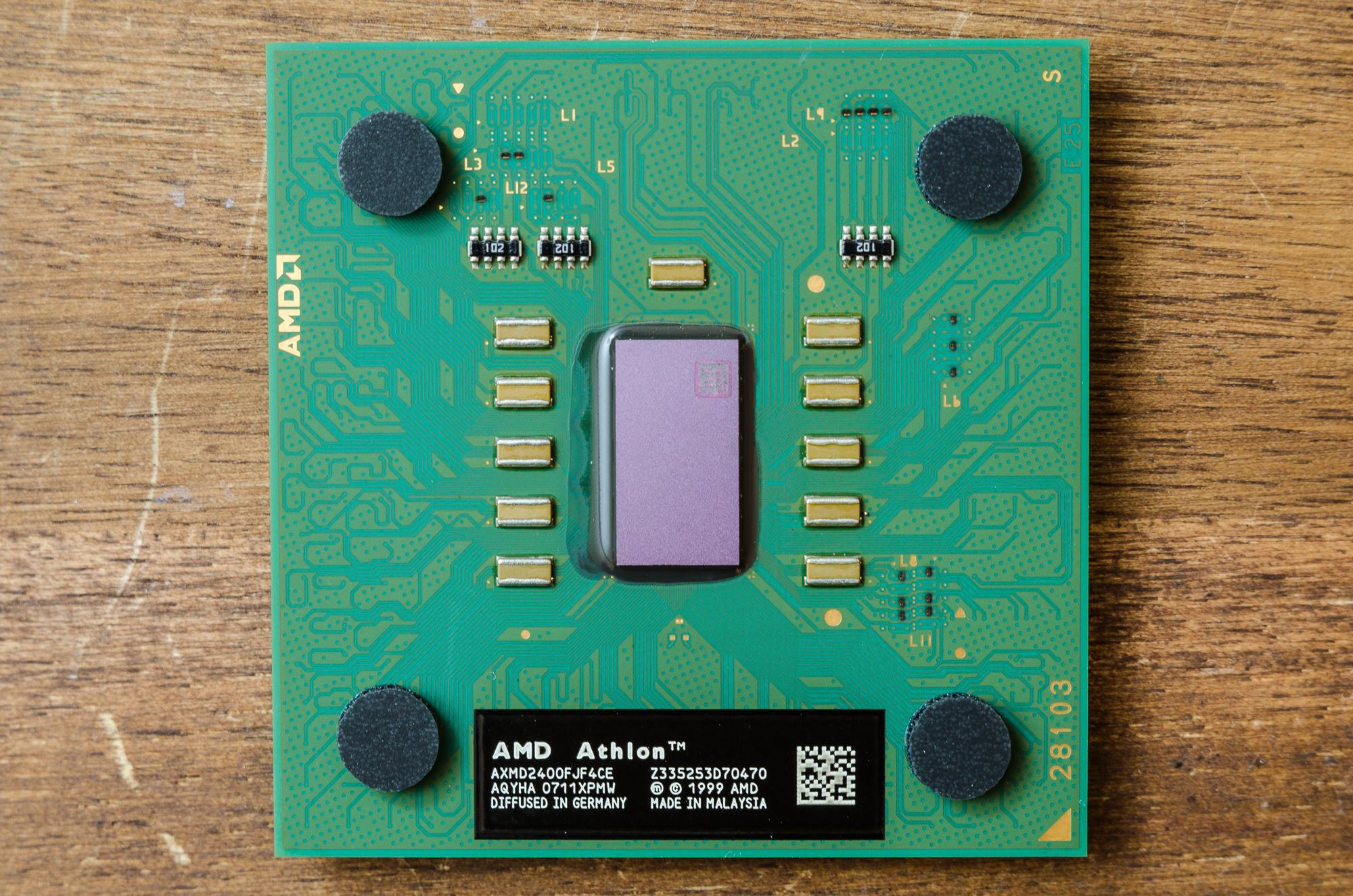

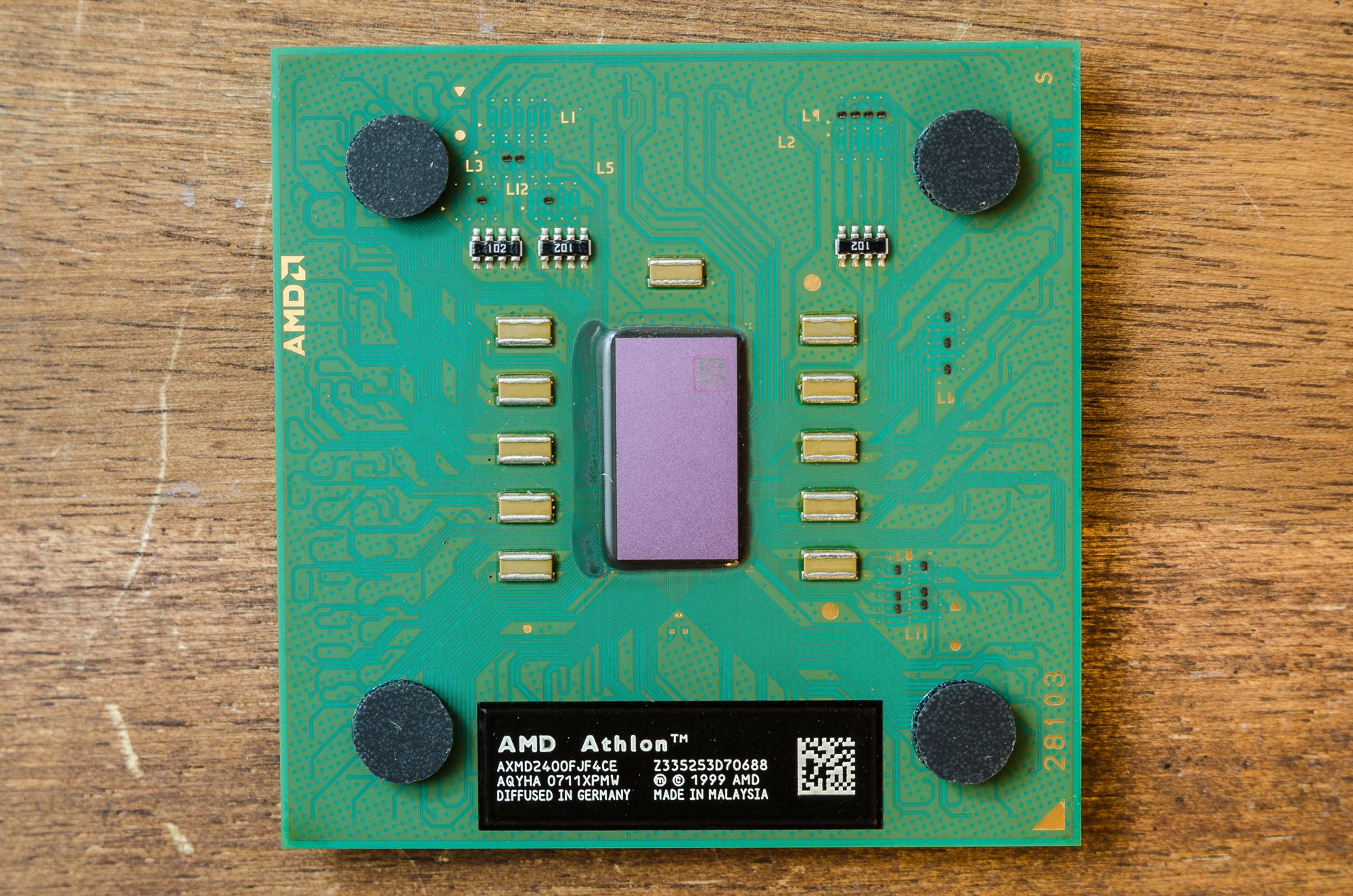

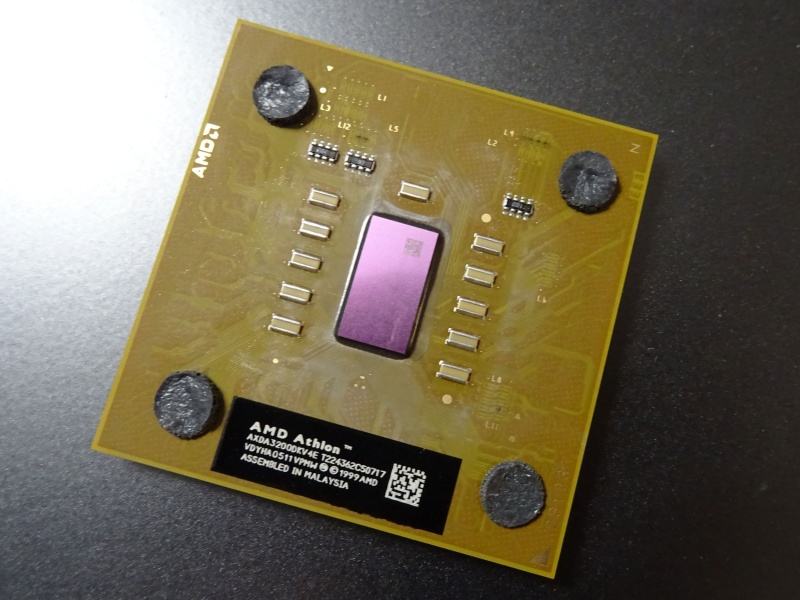

Neuzugänge:
Spinn ich!? 0711 als Produktionsdatum, ehrlich? Noch nie gesehen.
Schön das du die gerettet hast und XPMW lässt ja auch hoffen ;] Alle mit dem gleichen Stepping/Code, wie hast du denn das geschafft?
Zu deiner Frage: Ja, 100 MHz FSB. Habe noch einen Thunderbird mit 1333 MHz da, den will ich auch noch drauf packen und alles nochmal bei 133 MHz FSB checken.
Nein, bislang habe ich das BIOS noch nicht aktualisiert, steht aber auf dem Plan.
@jumpel
Die XP-M CPUs sind kommen aus der Bucht. Um ehrlich zu sein, sind es eher Nummer 4+5+6 mit dem gleichen Stepping und Datum aus 2007. Den Link hatte ich schon hier : #3.534 gepostet. Da diese CPUs immer noch da waren, habe ich die letzten 3 Stück gekauft. Jetzt sind wieder 3 Stk. verfügbar. Die ersten drei sind eher durchschnitllich (#3.800 ), aber abseits von HWBot machen diese CPUs sich gut um in einem Build zu arbeiten. Die CPUs sehen neu und unbenutzt aus. Ich nehme mal an, dass der Versender noch mehr davon hat.
Bin auf weitere Ergebnisse gespannt! :bigok:
VDYHA habe ich auch noch nie gesehen, VPMW aber schon. Hast du den schon angetestet ?

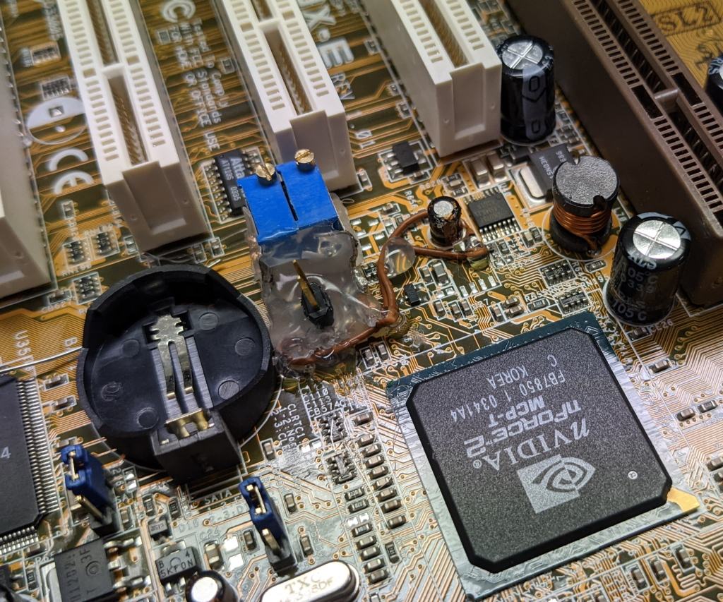

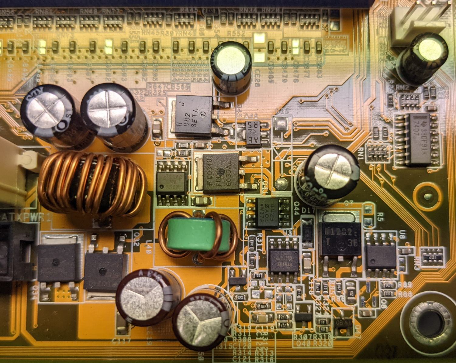

Da ich mir noch ein 2tes Asus Board aufbaue mal eine interessante Erkenntnis. Für Umbaukosten von ca. 40ct (Reichelt) steigert sich ein gutes Board ganz ansehnlich. Anbei ein paar kurze Ergebnisse mit meinen 2x512MB Qimonda CE-5 und digitalbath EBED Bios:
219MHz GoldMemory ohne Mods bei 2.7V Bios
Anschließend erste Umbauten.
VDD Modifinierzung:
C217 & R629 entfernt
VDD Mod mit 2MEG Poti

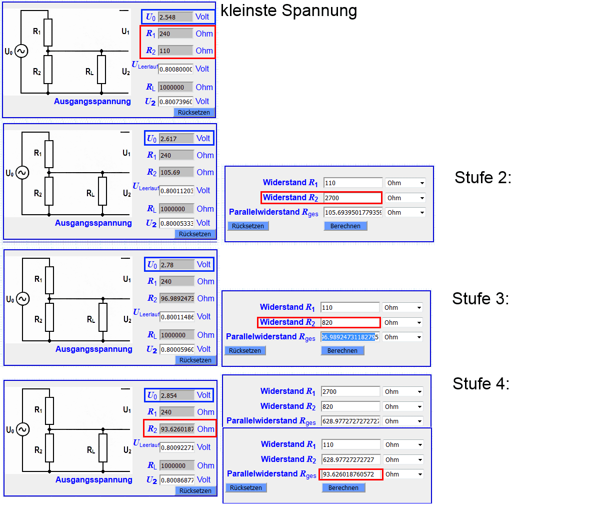

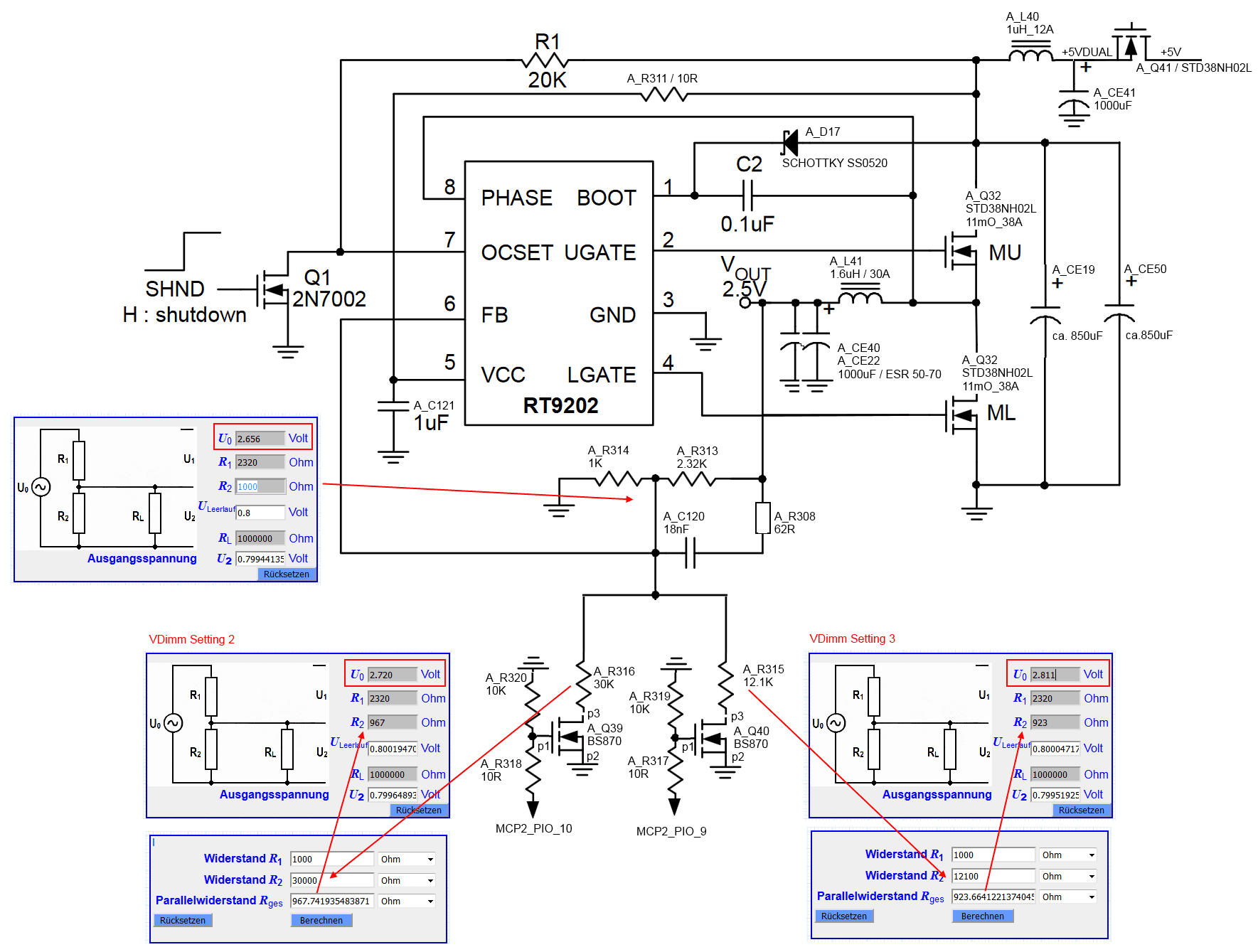

VDIMM Modifizierung:
R308 & C120 entfernt
R313=240R
R314=110R (Bios 2.6V)
R316=2.7K (Bios 2.7V)
R315=820R (Bios 2.8V)
R316||R315=93.62R (Bios 2.9V)
Bios 2.6V => new calc 2.548V; real 2.55V
Bios 2.7V => new calc 2.617V; real 2.62V
Bios 2.8V => new calc 2.780V; real 2.73V
Bios 2.9V => new calc 2.854V; real 2.85V
247MHz GoldMemory Bios 2.6V => new calc 2.548V; real 2.55V mit Standard VDD 1.53V
262MHz GoldMemory Bios 2.6V => new calc 2.548V; real 2.55V mit VDD Mod kleinste Stufe 1.73V
263MHz GoldMemory Bios 2.7V => new calc 2.617V; real 2.62V mit VDD Mod kleinste Stufe 1.73V
264MHz GoldMemory Bios 2.8V => new calc 2.780V; real 2.73V mit VDD Mod kleinste Stufe 1.73V
265MHz GoldMemory Bios 2.9V => new calc 2.854V; real 2.85V mit VDD Mod kleinste Stufe 1.73V

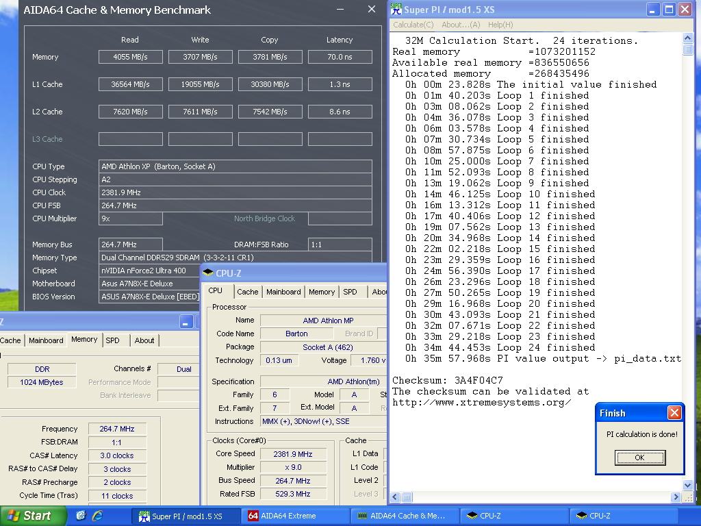

266MHz GoldMemory Bios 2.9V => new calc 2.854V; real 2.85V mit VDD Mod 1.875V

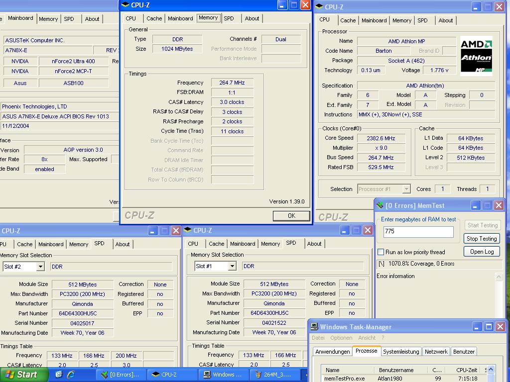

264MHz Bios => 264.7MHZ CPU-Z maximaler Windows Boot, MemTest 1000% & 32M & Aida bei dieser Frequenz
Tests mit 2x512MB TCCD sind nun in Arbeit. Weitere Umbauten am Board zwischen Januar und Februar.

Klasse Arbeit! So wie ich das sehe, skalliert dein board ab 1,73V nicht mehr wirklich. Hast du ein -E gemoddet? Seltsam, mein A7N8X-E (Nr.3) aus 2003/41 (NB) skalliert auch nicht mehr oberhalb 1,73V. Hast du mal nachgesehen, ob die VRM von VDD warm wird? Soweit ich mich erinnern kann war der VDD-VRM am Anfang sehr warm, vor allem bei hoher VDD Spannung. Nach dem recap bleibt diese VRM kühl. Mein -E Nr3 kommt mit ach und krach auch auf 263/264MHz.
Die 264MHz ist ja mitlerweile ein magischer Wert. Ich habe drei boards (1x ASRock K7NF2, 2x ASUS A7N8X-E), wo maximal 263/264MHz drin ist. Tzk hat ja auch ein ASUS mit 264MHz. Meist steigt ab 265MHz bei mir zuerst USB aus, dann VGA. Ich habe bisher nur einen Run Pi 1M mit 265Mhz hin bekommen. Ich hoffe ja, dass du mehr hin bekommst! Vielleicht ist mit einem anderen BIOS mehr drin. Falls du ein -E hast, kann du ja das BIOS in der Anlage flashen. Dann das Preset custom#5 / custom#6 ausprobieren.

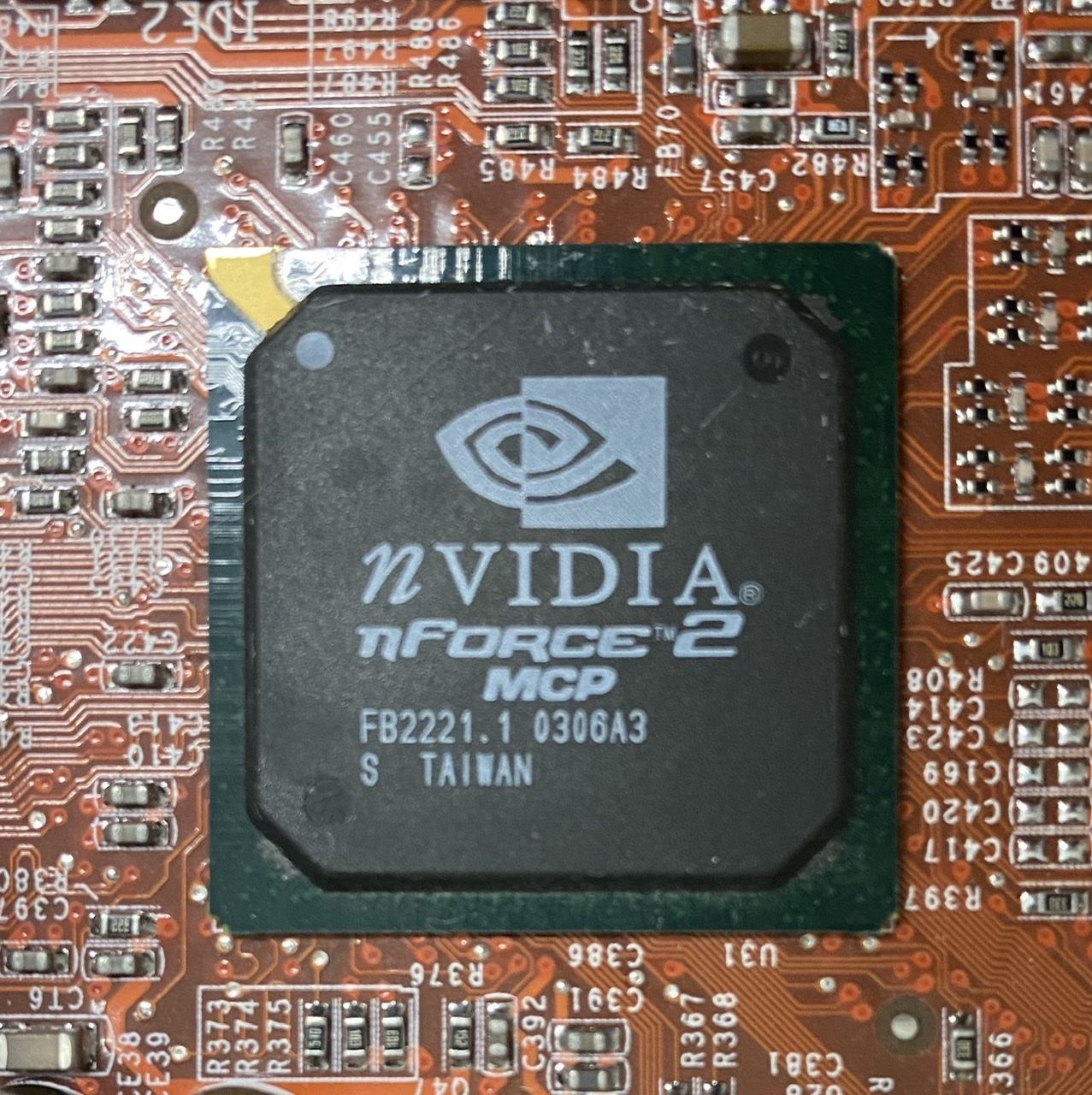

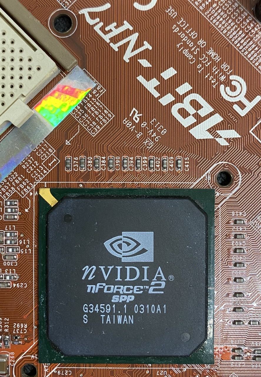

MSI K7N2 Delta-ILSR Board 3
Northbridge: 0323A1 SPP Ultra 400
Southbridge: 0326A4 MCP-T
MSI K7N2 Delta-ILSR Board 2
MSI K7N2G-ILSR Board 1
Northbridge: 0318A3 IGP
Southbridge: 0310A3 MCP-T
MSI K7N2G Board 2
Northbridge: 0304A3 IGP
Southbridge: 0304A3 MCP
Asus A7N8X-E Deluxe v1.01 Board 3
Northbridge: 0342A1 SPP Ultra 400
Southbridge: 0343A4 MCP-T
@ jumpel
Bitte mal aus deinem Beitrag Nr. 3946 noch die Revisions-Nr. des Abit NF7 posten. Danke ;)
@ Sparksnl
Bitte weitere Informationen zu deinem Abit NF7 aus Beitrag Nr. 4079 -> genaue Bezeichnung des Boards, Revisions-Nr. und Seriennummer, dann übernehme ich es in die nF2 Tabelle. Gleiches gilt für deinen Beitrag Nr. 4192 ! Danke ;)
