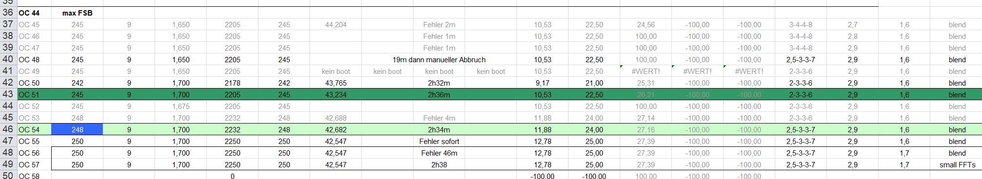

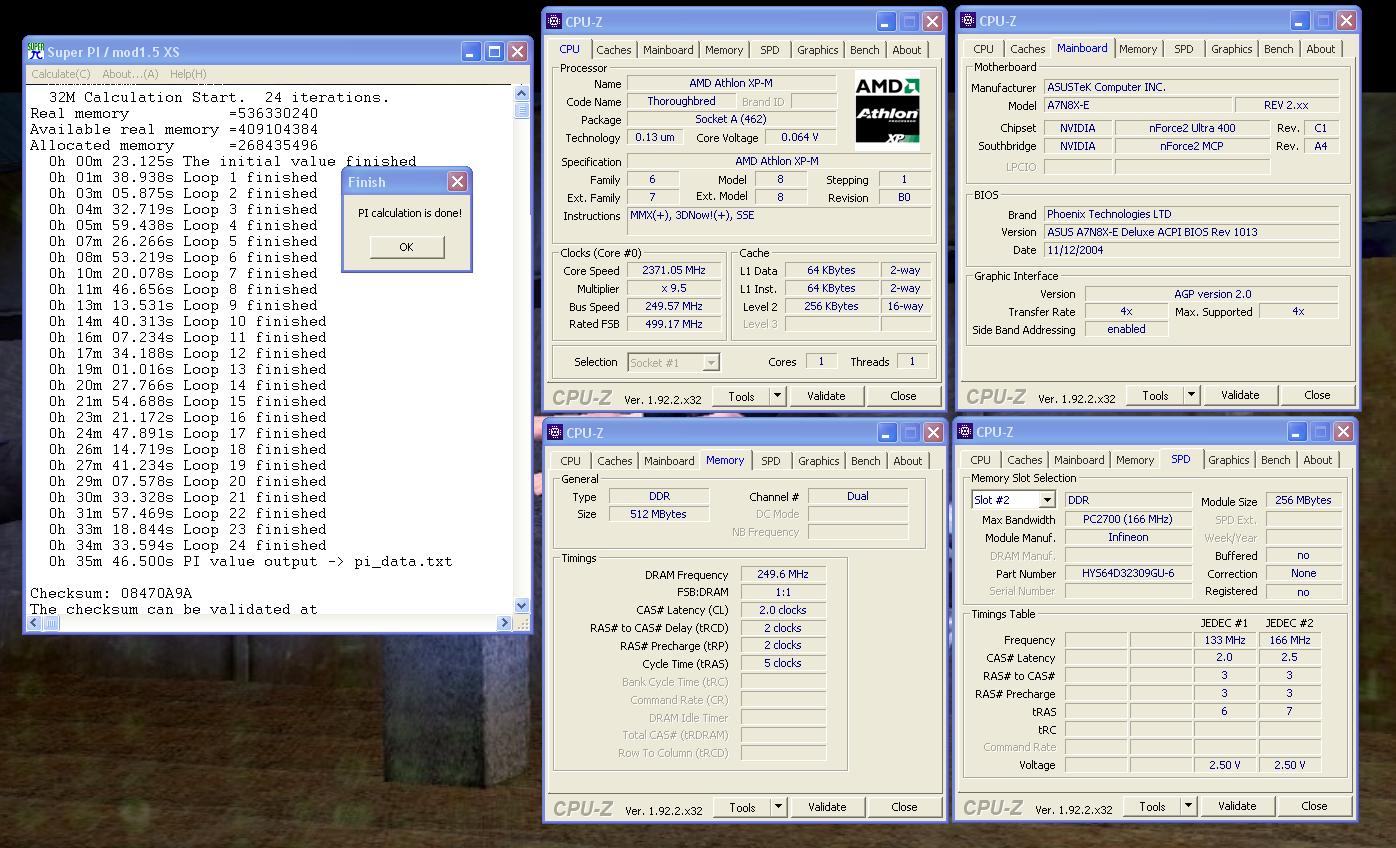

Ziel für heute Abend: 2380-2400MHz / 32M / ~250MHz FSB.
Kurzes Update von meinem so wie es aussieht 'FSB-maxed-out' NF7. Bei 248 MHz war bei mir Ende. Getestet habe ich wie immer mit dem GSkill RAM, musste aber für die letzen MHz mit den Timings von 2-3-3-6 auf 2,5-3-3-7 rauf gehen. Spannung: 2,9 V.
Auch interessant: zum ersten Mal hat mir die Anhebung der Chipset-Spannung etwas geholfen.
Bei stock (1,6 V) hatte ich sofort einen Fehler, mit 1,7 V lief das System 46 Minuten bis ich einen Fehler bekam.
Dies alles bezieht sich auf den Blend-Test.
So kurz vor den 250 MHz zu scheitern hat mich schon ein wenig geärgert, also habe ich aus Frust noch den small FFT-Test laufen lassen. Hier hatte ich nach 2h38m immer noch keinen prime-Fehler! Wäre also mit etwas schummeln doch als primestable zu bezeichnen. Da ich alles andere aber mit blend "validiert" habe würde ich mich nur selbst anlügen - was solls.
Interessant Nr 2.: Die laschen 3-4-4-8 Timings die ich vor kurzem durch eure Empfehlung noch auf meinem AN7 getestet habe laufen hier auf dem NF7 nicht, natürlich verwende ich die selben Riegel mit der selben Spannung. Nach maximal 3 Minuten bekomme ich dennoch Fehler. K. A. an was das liegen kann.

Meine CE-6 256MB Riegel, SS, machen bei ca. 240MHz zu.
Die CE-6 1024MB Riegel, DS, (gebint auf 3-3-2-8 / 250MHz / 2,6-2,7V) hatte ich erfolgreich mit 250MHz auf dem NF2 durch den 32M gebracht.
Die DE-5 Riegel hatte ich auf dem NF7 bis 246MHz fahren können. Ab dann macht das board zu.
Meine CE-5 Riegel, 512MB Riegel, gehen (fast) gar nicht.
