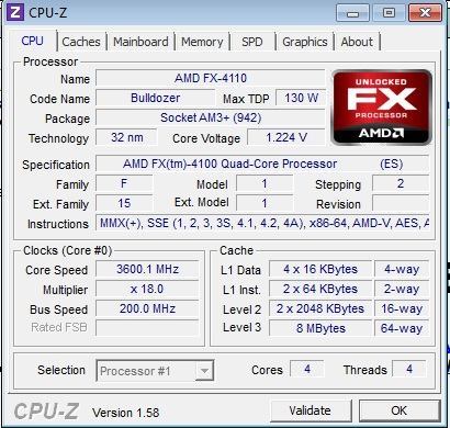

Hab hier einen FX-4100 mit nem Boxed Kühler laufen.
Anstelle OC (was bei der Kühlung sinnlos ist) hab ich mal die Vcore nach unten gesetzt.
Bis auf 1,224v komme ich stable runter bei den default 3,6Ghz ohne Turbo
Ich hab nur keinen blassen Schimmer ob das gut, schlecht, oder so lala ist... :d
Aber schon interessant das CPU-Z mir einen 4110 ES ausspruckt

@ Azubi
CPU-Z 1.58 ?
Spannung müsste eigentlich bei der Chipsgröße weiter runter gehen bei Default.
Jop, 1.58
Da bescheidene Kühlung und nicht mein eigener Rechner, will ich s auch nicht übertreiben ;)
