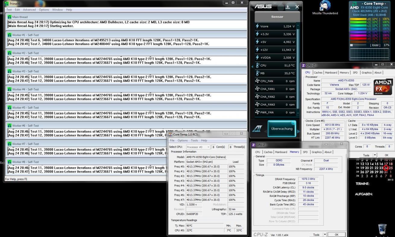

So, ich habe mir nun auch einen 8350 zum Rumspielen besorgt, batch 1244PGN. Werde die Tage mal ein wenig rumtesten. MB ist ein M5A99X EVO Rev1.
Gerade stabilisiere ich meinen RAM bei 2133. Musste die NB voltage leicht erhöhen für den Speichertakt. :)
Ich hab auch Probkeme, bekomm keine 2400mhz Ram ans laufen. Die 2133mhz laufen Problemlos.
Ich habe ein 2x4GB Kit von Gskill, 9-11-10-28 und die leicht erhöhte NB Voltage scheint er dafür tatsächlich zu brauchen.
Was etwas merkwürdig war/ist: Mit der NB Voltage, mit der er problemlos durch Memtest und Prime27.9 geht, startet er nicht zuverlässig. Sobald ich in Win7 bin, ist aber alles ok. Ich habe jetzt NB+0.05v eingestellt und schaue mal, ob er auch zuverlässig startet.

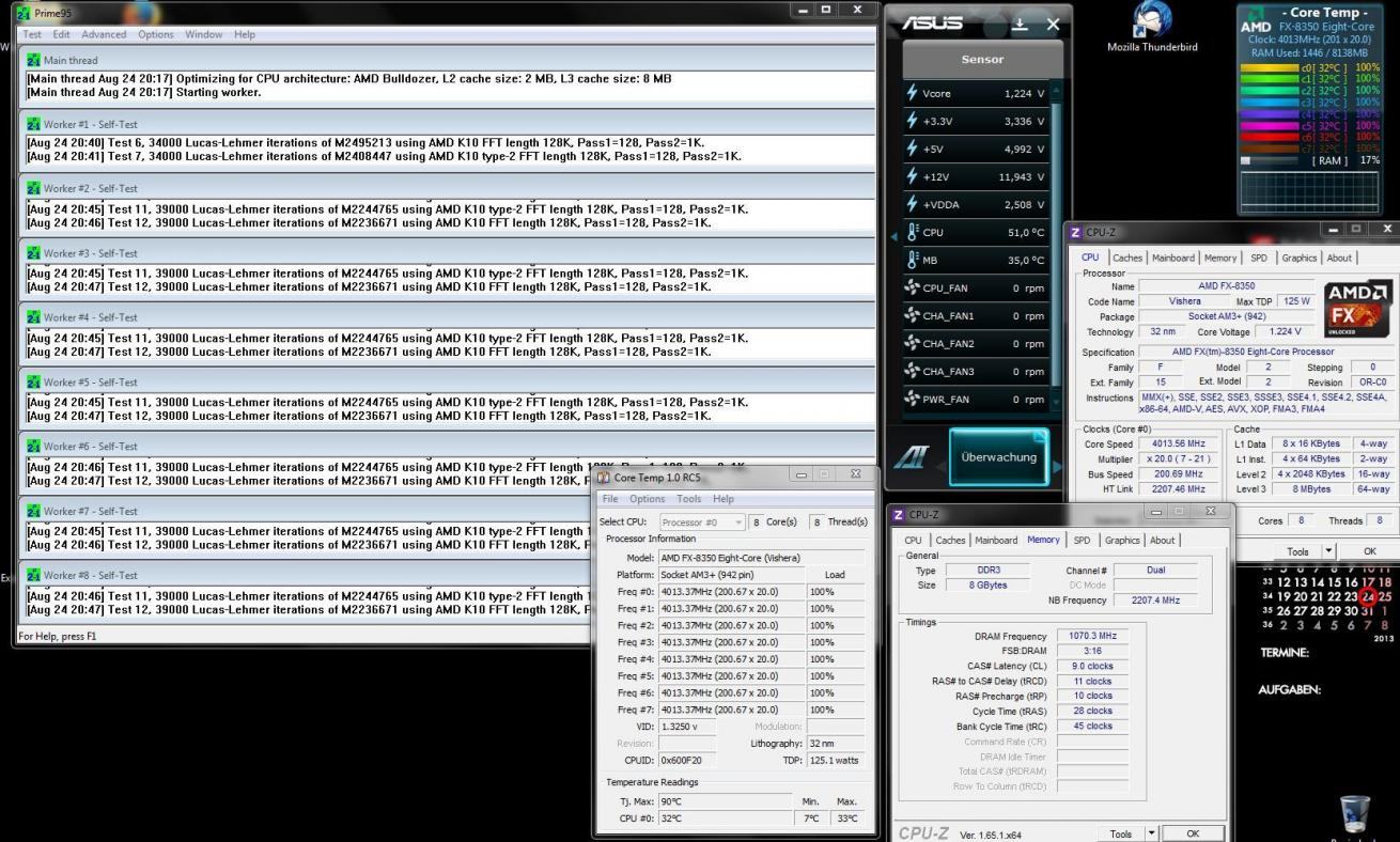

Prime läuft übrigens auf default settings (alle voltages außer NB auf Auto) laut CPU-Z mit irgendwas um 1.24v. Screen mache ich nachher mal.
Mal noch eine Frage zum M5A99X EVO: Ich habe den APM Master Mode ausgestellt, weil er unter Prime drosselte. Ich habe den Eindruck, dass damit auch Turbo deaktiviert wird, obwohl im BIOS Auto eingestellt ist. Kann das stimmen?
OK, hier mal die Baseline:
Leistungsaufnahme:
IDLE: 75w
PRIME 27.9 Large FFTs: APM on: ~215w, APM off: ~235w
Ich werde als nächstes mal Nb Takt erhöhen und schauen, wie X264 darauf reagiert. Das wird in erster Linie mit der Kiste gemacht. Ergebnisse für jemanden von Interesse?
Wassertemp nach 30 Min bei ~30° (Raumtemperatur ~25°).

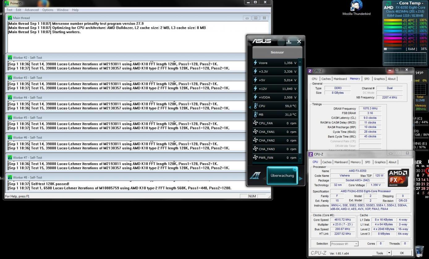

Habe übrigens festgestellt, dass X264 quasi garnicht auf NB reagiert. Bei 2,6 Ghz hatte ich im 1st pass ca. 2 fps mehr, der 2nd pass blieb gleich. Dem XviD Codec scheint NB Takt auch egal zu sein, daher habe ich meine NB wieder auf 2,2 laufen und investiere die Spannung/Hitze in Prozessortakt. Aktuell laufen 4,5 Ghz bei 1,344 Vcc - ich denke, ich kann mit der Spannung auch noch runter. Werde nachher weiterprobieren. :)

Beim Vishera bin ich nun bei 4,6 - schaut ganz gut aus. Mal sehen, was noch so geht. :)
