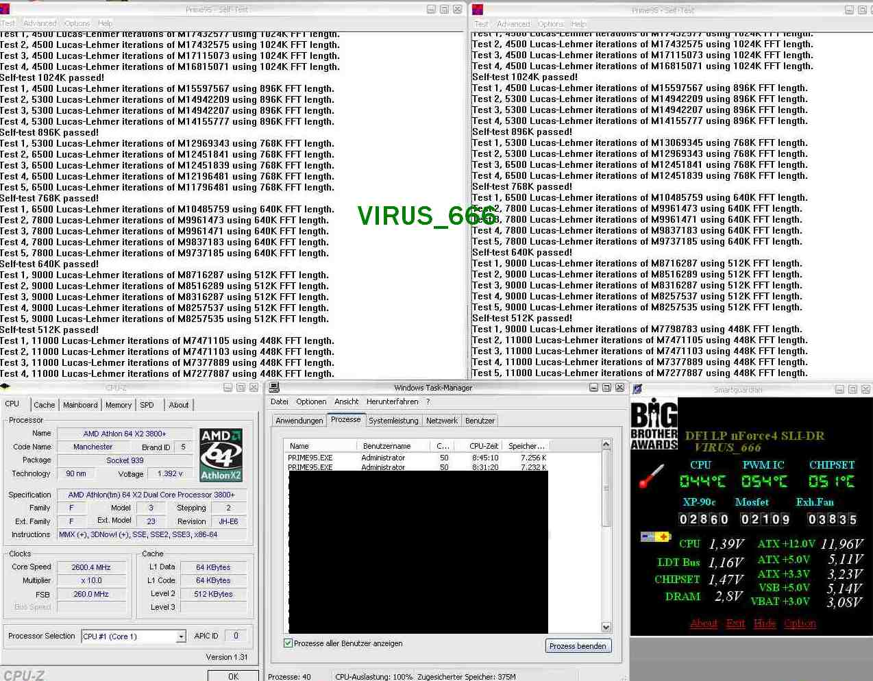

Meiner macht die 2600Mhz auch mit 1,392 Dual Prime stabil.
echt das ist ja das gleiche :) welches stepping hast du ?

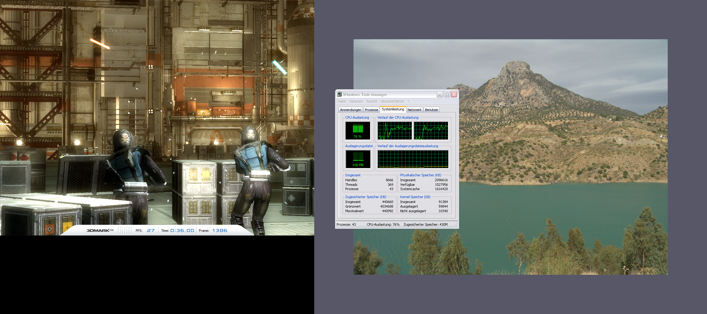

Hier habe ich 70% angegeben. Tatsächlich schwankt es zw. 55-76% CPU-Last, also wird deutlich mehr als nur eine CPU genutzt. Andere Programme sind hier nicht aktiv.
Anbei ein Beweisfoto, habe es im Benchmark gemacht und wg. Dual-Monitor sieht man den Taskmanager zeitgleich.... (Achtung, fast 3 MB!)
Link zum Foto
Ob nun 3DMark oder Treiber - irgendwas ist optimiert worden, sonst würde es sicherlich keine >70% erreichen.
