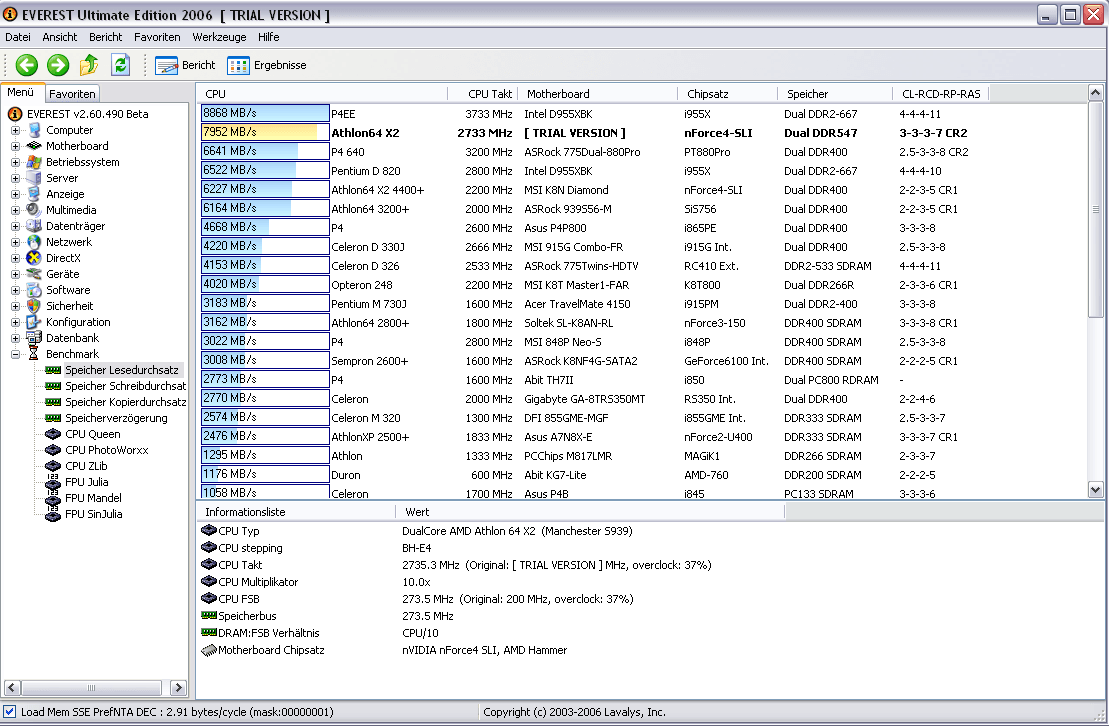

Das mit der Bandbreite verstehe ich sowieso nicht ganz.
Neuerdings werden mir Traumwerte angezeigt - liegt das an der DC-Optimierung der Benchmarks oder wie komm ich sonst zu knapp 8 GB/s?
Der Dual-Core lastet den Speicher (logischerweise) stärker aus als nur ein einzelner Core. Sind schließlich zwei Prozzis, die drankommen wollen. Aber 8 GB/s sind wirklich heftig für 275 MHz Dual-Channel auf'm A64. Ich mein, theoretisch sind bei 275 MHz genau 8800 MB/s im DualChannel drin bei 100% Effizienz. Aber 100% erreicht man natürlich nie. Deine 7900 MB/s wären dann 90%. Sowas schafft man eigentlich nur mit 10er oder 11er Multi und entsprechendem Speichertakt.
Also grundsätzlich möglich ist es schon.
Die Benchmark-Werte werden seit dem neuen Everest-Versionen bei den X2 aber alle recht gut positioniert.
Teste mal eine der neuen Betas selbst. (490er ist die neuerste) Würde mich interessieren, was bei dir dabei rauskommt...
Also entweder stimmt da was nicht oder die DualCores haben hier wirkliche Vorteile gewonnen. Solche Werte hab ich früher nicht bekommen...
Mein Schreibdurchsatz ist übrigens bei ca. 5500 MB/s
EDIT:
Hier der aktuelle Wert mit der 490er Beta - ist jetzt sogar auf 7952 MB/s gestiegen.
EDIT:
Vielleicht haben die den Algorithmus leicht geändert. Aber wie gesagt: knapp 8000 MB/s Lesedurchsatz wären bei 275 MHz somit 8800 MB/s theoretisches Maximum bei 90% Effizienz. Das kann schon hinkommen. Ich messe ja immer mit SiSoft. Da hätte ich bei gleichen Settings wohl um 7500 MB/s. Wird schon passen.
