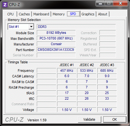

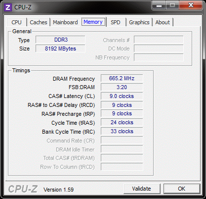

nett, mach mal nen cpu-z screen vom ram bitte :)
Denn dann müssten ja auch 8gb module beim e-350 laufen. Welches Modul hast du verbaut ?
Der 450 scheint einen leicht andren, bzw. besseren MemoryController zu haben.

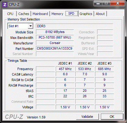

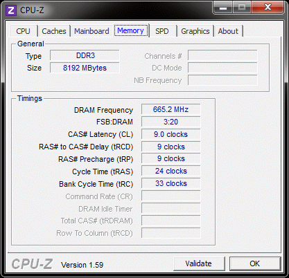

Ram war dieser Corsair ValueSelect SO-DIMM 8GB PC3-10667S CL9
Screenis
