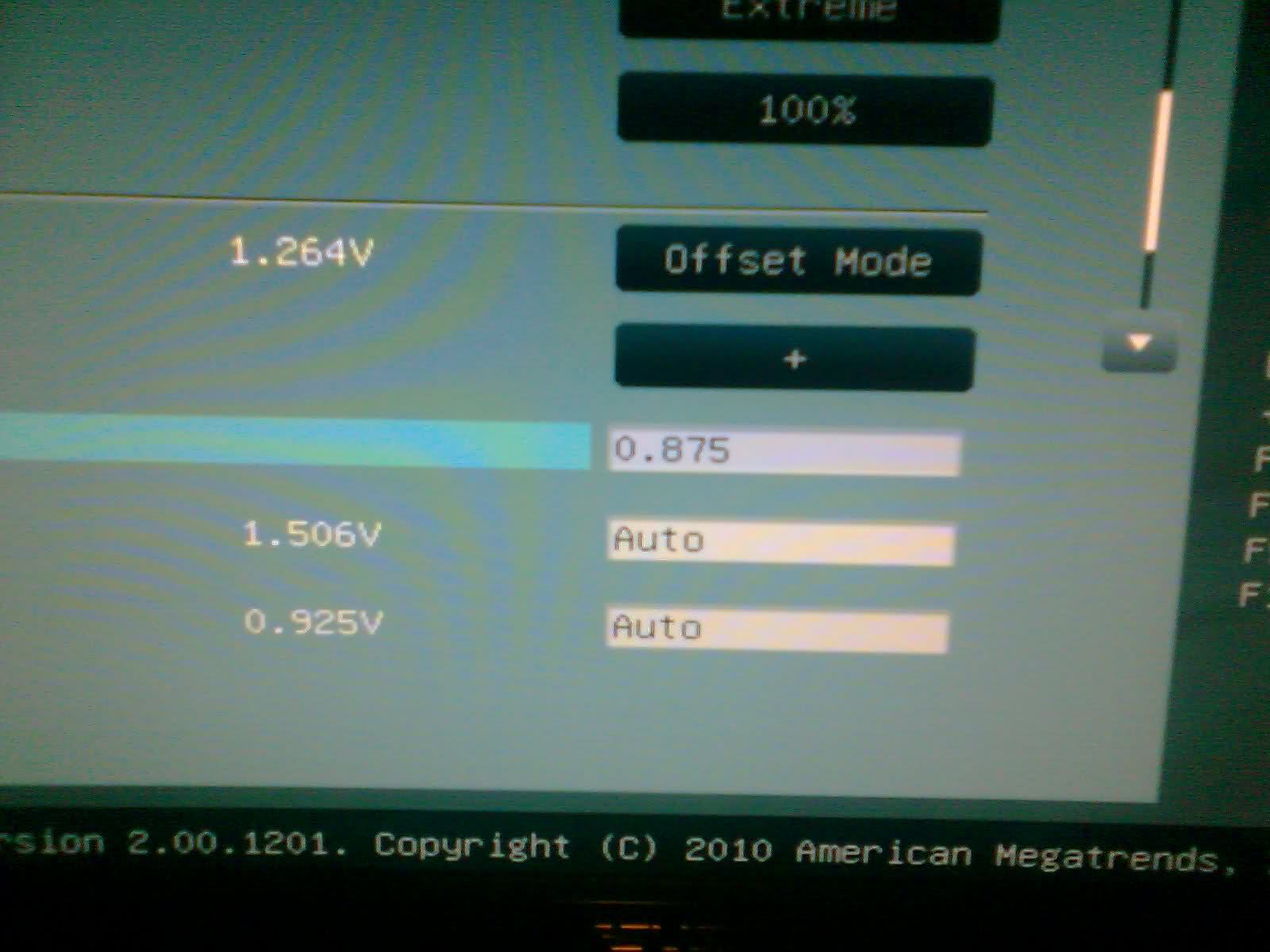

Schau mal da, konnte die Screenshots hier nich einbinden, weil zu groß.
Die Übertakten zwar, daher der Multi auf 4500 aber man sieht, dass die für die GPU Boost auch den Wert Manuell wählen.

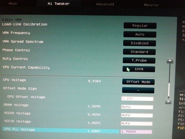

Cpu Voltage habe ich auf Offset und undervoltet, also Offset Sign Minus statt Plus ausgewählt, da gingen dann locker 0,1 bei meinem 5800k.
Das MINUS ist ganz ganz wichtig, nicht dass der noch mehr Saft bekommt.
Tomshardwar hat das auf Manuell, stell auch mal auf Offset und stell mal 0,0825 mit dem Vorzeichen MINUS ein, geht über Plus und Minus im Nummernblock, die Werte sind dabei vorgeben.
Die Zahlenwerte in dem folgenden Screenshot sind irrelevant, es geht nur darum wie das mit der Vorgabe mit dem Minus aussieht, der Auswahl Regular ist auch eine gute Auswahl, damit nichts übertaktet wird, die übrigen Einstellungen in den Auwahl im Digi+ sind ansonsten auch gut. Stammt aber von einem Board mit einer Sandy, daher der hohe undervolt Wert.:

Wie gesagt, du könntest über den Offset undervolten, das Offset Sign muss aber auf Minus sein, wenn die Apu mehr Saft bekommt geht die garantiert über den Jordan.
Der Offset bremst beim Hoch Takten den Vcore, im Idel greift der nicht, außer man übertreibt es, dann soll es auch Auswirkungen auf den VCore im Idel haben, aber dann t.friert oder rebootet das System, dann weiß man dass man wieder im Bios den Wert wieder um eine Stufe senken muss.
Meiner Läuft Stock mit 1,3, im Offset habe ich dann eine Stufe über 0,1 wählen können, das aber auch erst mit dem neueste Bios, mit einem Älteren lief er nur bei 0,09.. Stabil.

Schau dir diesen Screen nochmal an, da ist zwar 0,150 eingestellt, das bekommt man mit einer Trinity nicht hin, aber 0,8 sollten gehen.
