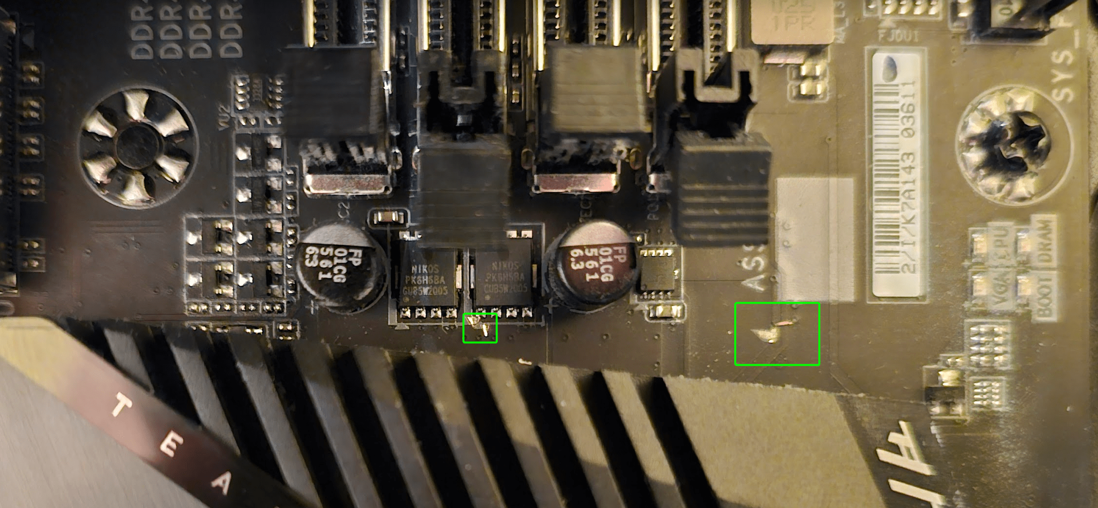

vor wenigen Wochen habe ich mir ein neues AM5 System zusammengebaut und dort meine 7900XTX reingebaut, die vorher in meinem AM4 System lief.
Mein AM4 System bzw. die Reste:
Gigabyte B550 Aorus Master
5900X + Thermalright CPU Kühler
Crucial Ballistix 32GB Ram
Nun musste ich beim Ausbau der 7900XTX ein längeres Metall-Lineal verwenden, um diesen scheiß Haken zu öffnen. Warum überhaupt ein Lineal?
Dank meines großen Lüftkühlers hat meine Hand nicht dazwischen gepasst. Ich bin leider, Depp wie ich bin, beim ersten Versuch abgerutscht und habe das Mainboard getroffen. Siehe Bild:
Nun bekomme ich beim Booten des AM4 Systems (ohne GPU) den Code 00 angezeigt und bei der CPU/RAM Indikation geht eine rote Leuchte an.
Ich sehe auch überhaupt kein Bild auf dem Monitor, wenn ich diesen an das Mainboard asnchließe.
Frage 1: Hab ich mit der Aktion mein Mainboard gekillt?
Frage 2: Startet ein PC ohne GPU, wenn auch die CPU keine on-board GPU Einheit besitzt?
1. Das ist möglich. Zumindest hast du es beschädigt.
2. Das System startet nicht vollständig (sofern das BIOS nicht explizit den Headless-Mode unterstützt). Der POST wird dann abgebrochen.
Das Board ist fertig, da hast du ja auch noch direkt Leiterbahnen getroffen rechts. Also wäre meine Vermutung bei den macken.
Frage 1: jup (zu 99 %)
Frage 2: Meine Vermutung wäre nein, wissen tu ich das aber nicht aus Erfahrung

Das sieht echt nicht gut aus. Würde auch vermuten das dieses MB ab sofort als Briefgewicht oder Türstopper verwendet werden kann.

Würde auch mal RIP sagen.
Du kannst ja sowas wie @AssassinWarlord oder im Internet auf krisfix repairshop mal fragen ob man sowas noch reparieren kann ohne zu viel aufwand.. wenn du es noch haben willst.
Da ist aber wahrscheinlich ein gebrauchtes oder neues Board günstiger vom Aufwand (Versandt, Material + Arbeitszeit).
Ich würde versuchen als Erste Hilfe, defekt ist eh schon die aufgekratzten stellen mit Isolierband abzudichten z. B Elektriker Isolierband.
Klebeband ist eher suboptimal weil es schon bei leichter Wärme ablöst, speziell wenn es nur flächig aufgeklebt wird. Drum herum wickeln kannst es an diesen Stellen nicht.
Sollte es notwendig sein die defekten Stellen effektiv vor Korrosion zu schützen wäre mein Vorschlag dafür einen kleinen Tropfen farblosen Nagellack zu verwenden.

Zum testen ob das Board mit Karte noch startet dürfte das durchaus reichen. Wenn es das Problem ist (Isolation) und das Board dadurch wieder startet weil es keinen kurzen mehr hätte, reicht es doch erstmal. Elektriker Isolierband ist recht haltbar und auch hält auch ein bisschen Temperaturen aus.
Ja, Nagellack wäre dann ne Möglichkeit für einfache selbst Reparatur.
Wenn mehrere Bahnen beschädigt sind, kann man eh nix mehr machen. Da sieht man auf dem Bild nicht unbedingt ob der Schaden tiefergehend ist.

vielen Dank für euren Input! Dann hab ich offiziell meine erste Hardwarekomponente durch Unachtsamkeit gekillt. Nice.

Die Erfahrung lehrt mich, einen anderen Werkstoff das nächste Mal zu verwenden :d ...
Hey Fehler passieren wollte dich schon Fragen ob Plastik oder Metal Lineal.
Dein Metal ist natürlich die Spitze der Wahl gewesen.
Pinsel ein bischen ab, mit Isopropanol reinigen und mit einem nicht leitenden Lackierstift drüber :asthanos:
