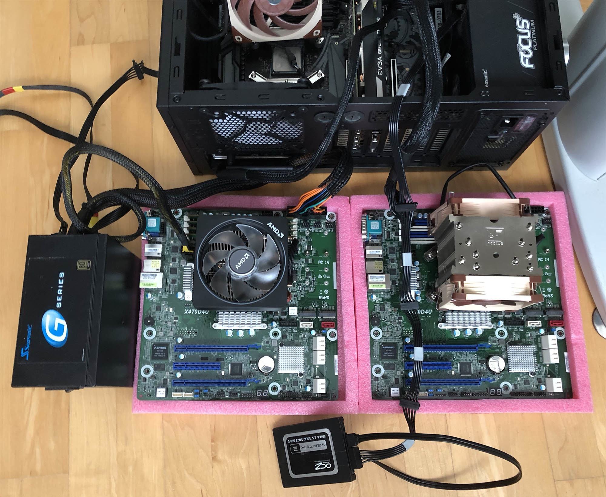

Hat mir ein Schmunzeln bei den Bugs des ASRock Rack X470 D4U-BIOSes gebracht, erst mit einer noch nicht veröffentlichten Version (3.09) kann das Board wieder die CPU-Temperatur auslesen und den CPU-Lüfter steuern. Vorher war das PWM-Signal auf den Standard-BIOS-Wert festgenagelt (egal, was TDie ist), was in meinem Fall 600 UPM waren, für einen 3700X hat das mit einem Noctua U9S gerade so gereicht, um bei Volllast auf ca. 90°C zu bleiben. Zwischenlösung war feste UPM einstellen, die auch mit Volllast gut zurecht kommt.
Testen, ob man die CPU tatsächlich thermisch zerstören könnte, da die Notabschaltung eventuell auch im Eimer war, wollte ich dann nicht.
Die VRMs sollten kein Problem sein, da sie echte Kühlkörper mit Oberflächenvergrößerung und nicht die Konsumenten-Metallklumpen als Wärmespeicher haben.
OC ist bislang ja bei Ryzen 3000 über die CPU-Frequenz sowieso für'n Popo, den RAM kann man/muss/darf man vollständig manuell konfigurieren, wenn man sich abseits von JEDEC-Standards bewegt, aber anders als bei vielen Server-/Workstation-Boards sind alle Timing-Geschichten im BIOS einstellbar und die DDR4-Frequenz geht bis 4200, was ja reichen sollte...

4 x Samsung DDR4-2400 ECC UDIMMs (etwas über drei Jahre alt) gehen bei Vollbestückung und Standard-Spannung bis DDR4-2933 auf dem X470D4U - auf dem X570 Taichi sogar bis DDR4-3200, zugegeben, lockere "Auto" Timings ohne weitere Optimierung.
Klar, ist jetzt eigentlich bei ECC nicht so angeraten, funktioniert aber :)
Leider gibt es Bugs mit älteren Seasonic-Netzteilen (habe ein G-450 für Testaufbauten, das mit diversen anderen Systemen/Mainboards einwandfrei funktioniert), die die CPU-Schutzfunktion CPU_PROCHOT auslösen und die CPU auf 550 MHZ gedrosselt wird. Warte gerade noch auf ein neues Netzteil, bevor ich weiter experimentieren kann.

Die CPU-Lüftersteuerungsgeschichte ist mit der nächsten BIOS-Version beim ASRock Rack X470D4U gefixt, wenn sich dann noch die seltsame Throttle-Geschichte bei manchen älteren Seasonic-Netzteilen (Erstveröffentlichung 2011/2012) aufklärt, hätte ich aus der jetzigen Perspektive eigentlich nichts mehr am Board auszusetzen - ich meine, bei kleinen Intel-Boards kann man in der Regel nicht 20 CPU-PCIe Lanes für eigene Geräte nutzen.
Dazu wird Intel mit jedem Microcode-Update immer "buggier" und lahmer, wenn es um die Nutzung von VMs geht, zumindest meine Erfahrung mit einem E3-Kaby Lake-Xeon (4C/8T), dieses System soll bei mir durch das X470D4U auch abgelöst werden, da sowohl bei Einkern- als auch Mehrkern-Last erheblich mehr Leistung vorhanden ist. Die Coffee Lake-Refresh-8C-Xeons werden ja wahrscheinlich durch ihre TDP verhungern, ich erwarte da jedenfalls keine 9900K-Leistungswerte.
Dazu gibt es bei Ryzen Multi-bit ECC, bei Intel auf der kleineren Plattform nur Single-bit ECC.
