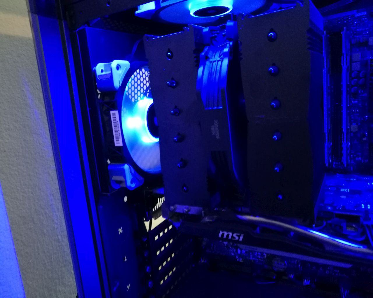

Die Temperaturen sind ein Traum... da konnte die AIO nicht mithalten. Vor allem ist das schöne Teil auch direkt um einiges leiser. Nutze ihn mit dem Low Noise Kabel und nur einen Lüfter. Wenn ich den zweiten Lüfter ran bastele, bekomme ich die Seitentür nicht mehr zu. Der Lüfter kollidiert irgendwie mit dem Verschluss. Die 170 cm Platz für CPU Kühler scheinen also irgendwie je nachdem wo der Lüfter hin geht nicht zu passen. Aber ok, läuft auch mit einen Lüfter mehr als gut. Dummerweise hab ich nicht auf den Schriftzug auf den Lüfter geachtet. Den muss ich bei Zeiten noch einmal drehen damit man die Schrift nicht mehr sieht.
Jetzt muss ich nur noch die AIO getauscht bekommen. Und dann wird das Teil verkloppt. Für mich war es das mit den AIO Versuchen...
