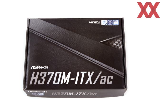

Ich hab grad das Board entdeckt: ASRock H370M-ITX/ac.
Das hätte 6 SATA Anschlüsse und wäre dann ja perfekt für 4 Platten und eine System SSD.
Meinst du das bekomme ich auch so runter?
Ja ich verstehe auch nicht warum keiner, der den Verbrauch misst, das ohne zusätzliche Komponenten macht. Die, die sich für den Verbrauch interessieren, nutzen ja keinen AMD Schlucker als GPU. Entweder gar keine oder eine sparsame GTX 1050 (Ti) oder so.
Oh sorry, das hab ich falsch gelesen, da war gestanden mit deaktivierten Onboard-Komponenten, hab überlesen, dass die R390 trotzdem aktiv ist. Das ist echt Müll. Hab mich schon gewundert, dass es so viel Verbrauch ist.
Hier kannst du aber nachlesen, dass eine R9 380X im Idle um die 13W verbraucht:
Würden immer noch 29W übrig bleiben. Wobei hier auch die Frage istz, wieviel das Netzteil Seasonic Prime Platinum 1.200W Netzteil da noch ausmacht, @mgutt, hier bist du der Experte.
Spekulationen nützen hier nichts, weil HWX ja keine C-States geprüft hat. Also wenn die zb im BIOS standardmäßig aus sind und die GPU gar nicht schlafen mag oder gar zwei Monitore dran sind... Meist haben die ja sogar mehrere SSDs angeschlossen und PCIe 4.0 ... Sind einfach zu viele Variablen. Da schaue ich lieber in die Liste bzw suche in den Beiträgen:
