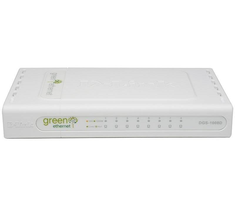

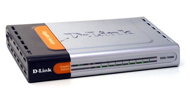

Hier meine DGS-1008D Sammlung
8W im Idle mit 6 Links
5V Rundstecker

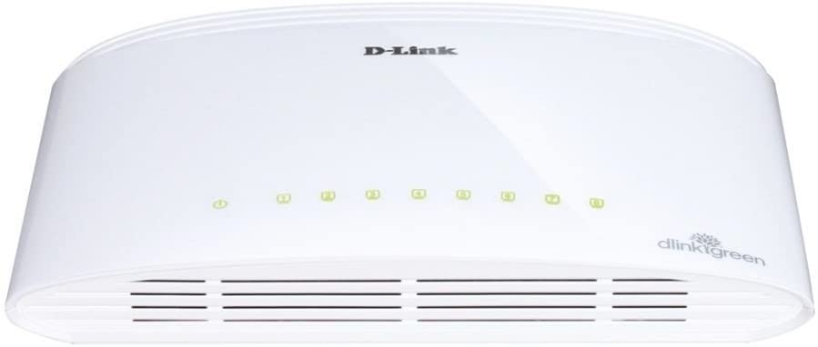

Das war mein erster Gigabitswitch von Anfang 2005
3,5W im Idle mit 6 Links
5V Rundstecker
Hier ein Vergleich zum ganz alten: https://www.golem.de/0710/55406.html
Da sieht man schon, dass der "neue" von 2007 eher mit Portabschaltung arbeitet, da meine 3,5W weit von der 2W Stand-by Leistung entfernt ist, nur weil 6 Kabelverbindungen erkannt wurden

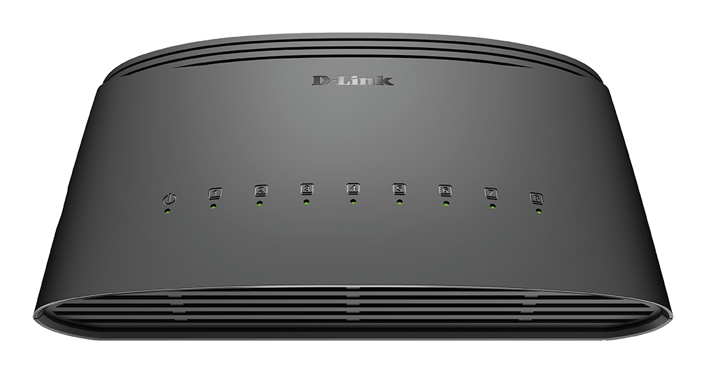

2,5W im Idle 6 Links
5V mini USB
Den wollte ich eigentlich nicht haben, das ist der Vorgänger vom 2021er Modell, welcher mit falsch geliefert wurde und wieder zurückging
1W im Idle 6 Links
5V mini USB
Scheinbar gab es dann noch mal einen großen Sprung mit dem 2021er. Das Modell gibt es erst seit Januar, entsprechend gering ist die Marktverbreitung und es ist relativ schwierig den gebraucht für 5-10€ zu bekommen.

Mit dem Upgrade bin ich von der 2016 gekauften 2007er Green Version
von 3,5W+2,0W
auf 1,0W+0,5W mit zwei 2021er Modellen

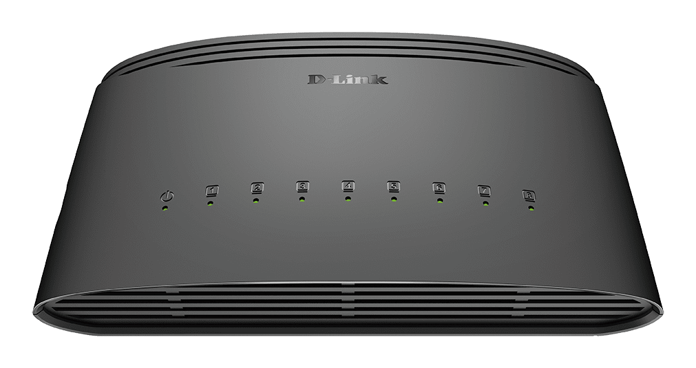

1W im Idle 6 Links
5V mini USB

Sieht nch dem D-Link DGS-1000 aus . Kann man davon ausgehen, das der DGS-100 das gleiche verbraucht? 8 port wäre noch besser.
Dann könnte ich meinen 100 mbit tenda mit ähnlichenm Verbrauch mal in Rente schicken
