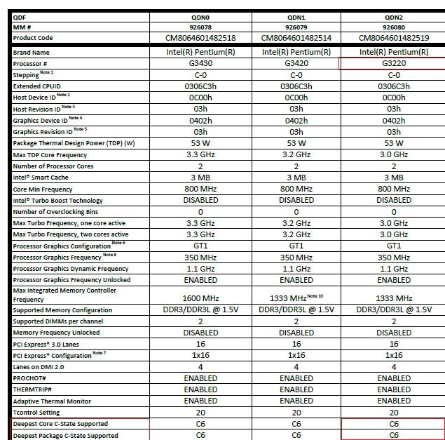

Der MSI Support schrieb mir heute folgendes:
Wir haben dem MB eine Prüfung unterzogen. Das MB schalten ganz normal in den C7 und C7s Modus. Wichtig ist das Sie eine CPU verbauen die das unterstützt.
Die angeben CPU unterstützt laut Intel kein C7 State.
Anbei ein Bild.

Sehr interessant!
Woher hat MSI diese Tabelle?

Woher die stammt weiss ich nicht.
Ich hoffe mal nicht selbst erstellt dass sie Ruhe vor mir haben ;)

MSI bleibt nun dabei, dass die CPU kein C7 unterstützt. Und weist mich auch genau auf diesen Satz hin:
Note: C7 state may not be available on all SKUs.
edit: Die Tabelle die mir MSI gesendet hat stammt von Intel.

Da würde mich ja mal interessieren, wie sie sich erklären, dass es Leute gibt, die mit dieser CPU (G3220) Idle-Werte hinbekommen, die eben nur mit C7 möglich sind. Zugegebenermaßen auf nicht-MSI Boards, aber eben REAL gemessen.
Schon lustig. Ich habe irgendwie das Gefühl, dass die Supportler in der Hinsicht durch die Bank immer dümmer werden. Nämlich dahingehend, dass sie größtenteils nicht mehr wissen, wann sie überfragt sind. Man sollte halt wissen wann man jemanden mit mehr Ahnung um Hilfe bitten sollte.
Edit:
Die Tabelle mag ja von Intel stammen. Aber bei Intel arbeiten auch nur Menschen, denen durchaus mal ein Copy&Paste-Fehler unterlaufen kann. Tabelle aktualisiert, indem man erstmal die Werte der vorherigen Ivy-Bridge CPUs kopiert und dann etwas abgeändert hat. Nur das Feld für das Package-Limit der CPU hat man dabei wohl übersehen.
Rein logisch betrachtet und mit dem Rest der verfügbaren Daten abgeglichen, MUSS der G3220 ebenfalls C7 unterstützen.

ich habe nun eine offizielle Aussage von Intel erhalten, nachdem das Thema dort eskaliert wurde:
Intel schrieb:
We have received a confirmation that the Intel Pentium G3220 support up to C6 power state not C7.
We apologize for the contradictory information we provided in our previous email and for any inconvenience this may have caused you.
