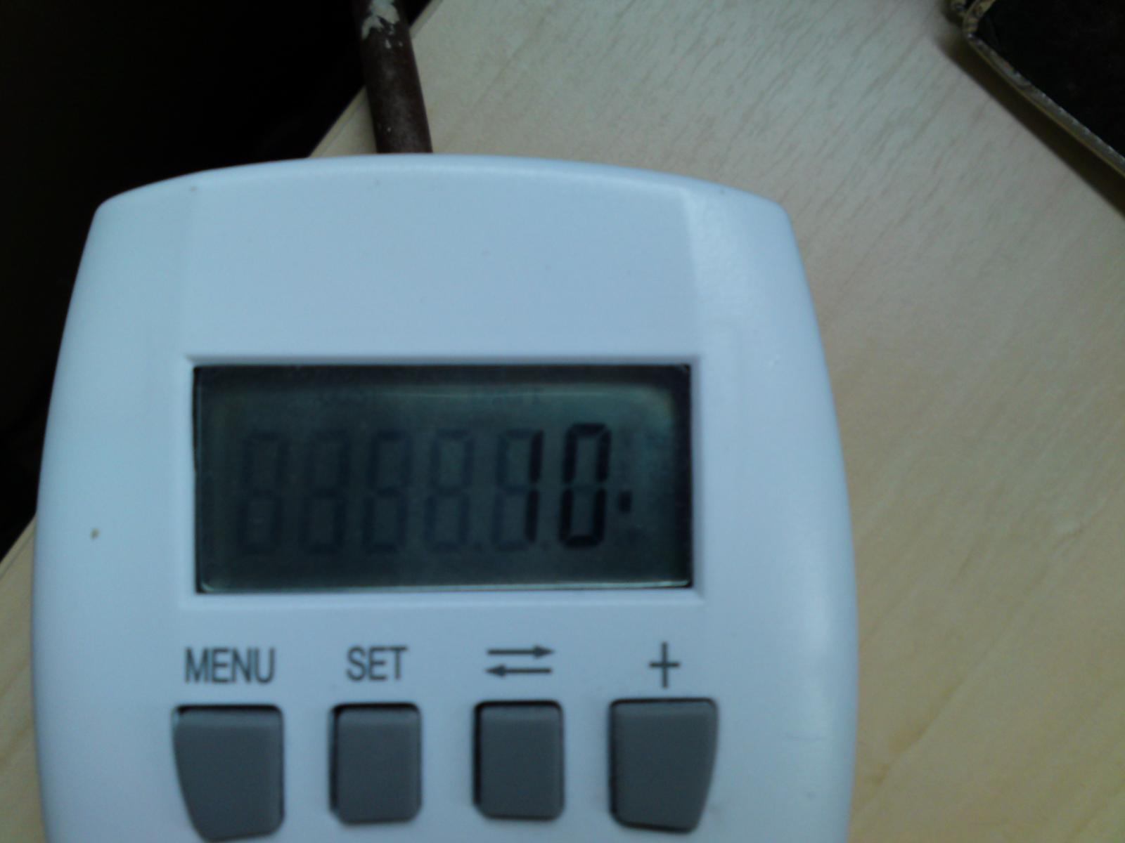

Also Interrex hat mit seiner Kritik nicht ganz unrecht. Bei einem Kunden konnte ich die 10W tatsächlich nicht dauerhaft wiederherstellen. Es schwankte bei 12W. Aber ich weiß jetzt voran die 3W vielleicht liegen können. Ich habe nämlich WLAN Maus und Tastatur verwendet. Wenn das alles mit der SSD zusammen kommt, kann ich mir das schon erklären. Hier noch mal ein altes Bild:
Wie gesagt, mit dem Gehäuse-Pico wären 12~13W (eher Richtung 13W als 12 W) im Leerlauf noch durchaus nachvollziehbar, aber 10W und das noch konstant, da habe ich echt arge Bedenken. Welche Hardware enthielt der Kunden PC konkret?
