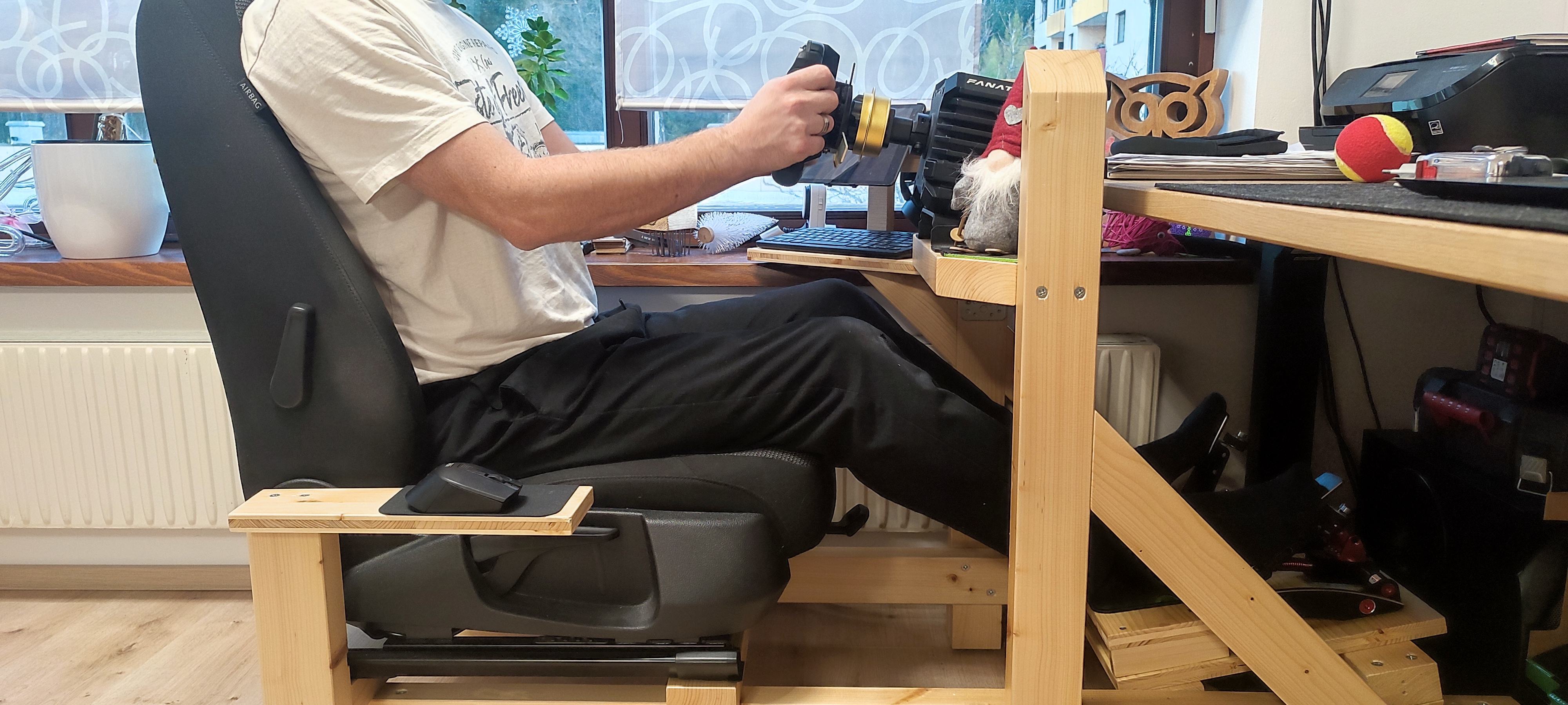

Hehe, poste später auch mal meine Sitzposition.
Habe ja auch wieder nen Autositz wie phil. Versuche den aktuell tiefer zu bekommen und leicht zu neigen, dass der Hintern tiefer kommt.
Ich hab den Sitz jetzt wieder ganz nach unten gestellt. Jetzt schaut die Lenksäule wieder Richtung Schlüsselbein. Jetzt müssten gefühlt nur die Pedale ein Stück weiter vor sodass ich weiter zum Lenkrad mit dem Sitz komme. Kommt mir ein bisschen zu weit weg vor so.
Die Pedale viel weiter nach oben kommt mir im Rücken nicht so gut
Die Pedale sind immer noch sehr tief, was zur Folge hat, dass die Fussgelenke weiterhin stark angewinkelt sind. Hast Du nicht die Möglichkeit, die noch höher zu setzen? Das Element (https://cdn.shopify.com/s/files/1/0587/4791/2356/files/TR80_03-GIF01PM-compressed.gif?v=1664862348) sollte doch zum üblichen Lieferumfang des TR80 gehören, oder?
Den rechten Winkel im Knie würde übrigens ich aber auch versuchen zu eliminieren.
Ja, das war dabei. Nur da ich das alles nicht verbaut hatte ist mir erst viel später aufgefallen das die zwei Drehwinkel am kurzen Alu fehlten. Der Rest wäre vorhanden.
@AK0511
Sieht schonmal besser aus. Die Sitzposition vorher hat doch ein wenig an Busfahren erinnert.
Aber was ich an deiner Stelle machen würde, ist die Pedale noch weiter weg von dir schieben. Entweder die ganze Platte oder die Pedale auf der Platte. Keine Ahnung bei welchem der beiden du noch spiel hast.
Des Weiteren hast du noch die Möglichkeit den Sitz tiefer zu bekommen, falls die Pedale nicht höher zu montieren sind, indem du die beiden Streben nicht hochkant montierst, sondern liegend.
@19Phil88
gleiche Spiel bei dir. Die Pedale sind zwar weit genug weg aber viel zu niedrig. Bei dir hingegen ist die Flexibilität durch das Holzgestell eingeschränkt. Das Wheel müsste viel höher. Man hat das fast schon vorm Gesicht, nicht auf Hüfthöhe.
Schiebe ich die Platte oder die Pedale weiter nach vorn wird dann die Neigung zum Fuß nicht zu steil? Kann höchstens den Sitz weiter nach hinten schieben und Wheel und Monitor weiter ran holen. Tiefer geht der Sitz nicht.

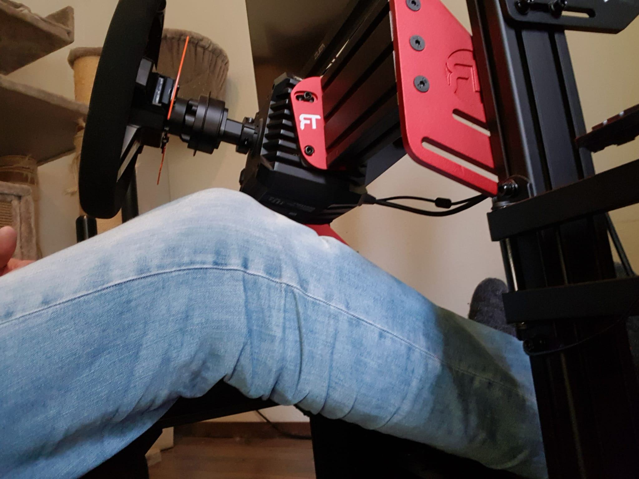

Ich kann es versuchen. Mal gucken wie ich wo das Handy hinstelle das alles draufkommt. Brauch nichts zensieren, kann auch ohne Plastiktüte übern Kopf nach draussen ohne Leute zu erschrecken :lol:

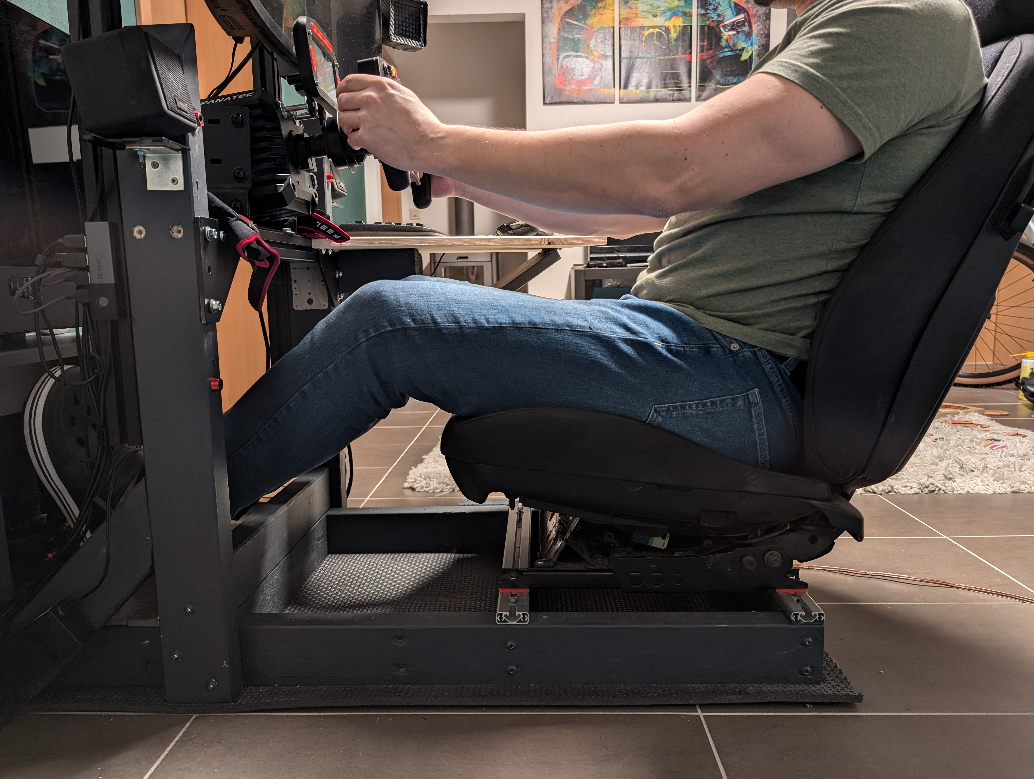

So, besser kann ich nicht fotografieren. Ich vermute mal das der Sitz weiter nach hinten muss damit die Knie nicht gewinkelt sind.
Das Lenkrad ist zu tief, zu weit weg und hat einen zu großen Winkel. Ich würde die Base höher setzen und dafür den Winkel verringern auf ca. 10 grad. Die Pedale sind zu nah und etwas zu tief. Die Sitzfläche ist zu gerade, dadurch wird die Lendenwirbelsäule mehr belastet.

Denke wenn der Sitz hinten was nach unten kommt und nen Stück vor sollte es passen.
Hier mal ein Bild von einem GT Auto, ich finde daran kann man sich am besten orientieren was man noch ändern sollte.
Lenkrad wie schon gesagt muß ich noch anpassen. Base kann auch noch versetzt werden.
Pedale, hm. Geht auch noch was, aber nicht mehr viel. Vielleicht 5 - 10cm.
Sitz ist nicht anders einstellbar.
Ich denke das würde schon reichen, evtl. sieht das mit der Sitzfläche auch gerade so krass aus, weil deine Beine so angewinkelt sind.

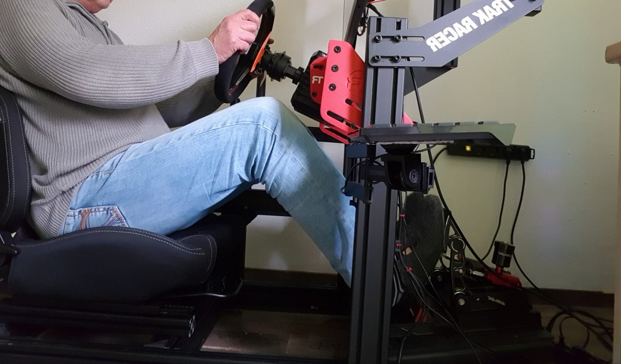

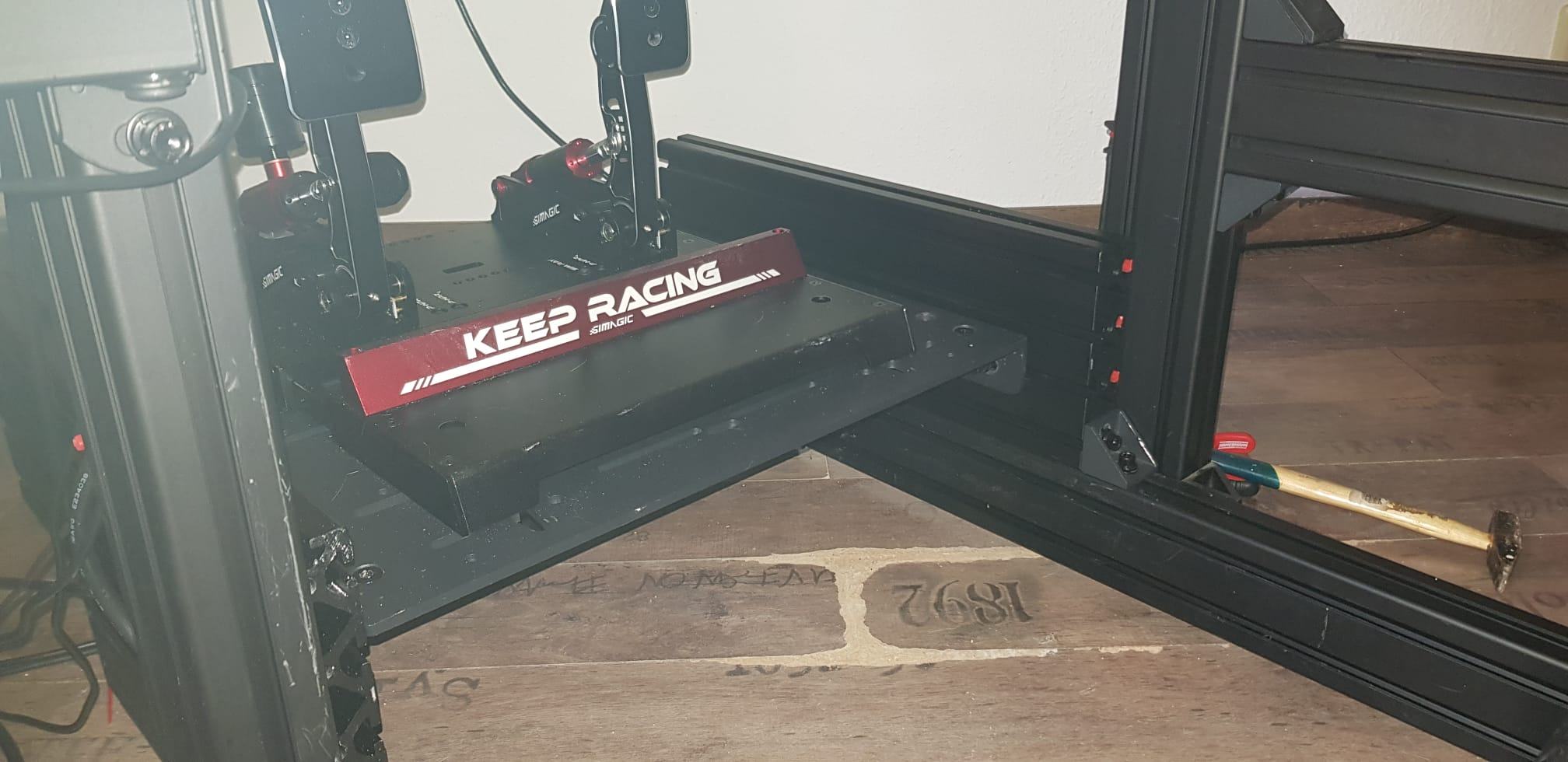

So, habe jetzt die Alus genommen die vorher der Sitz erhöhten um die Pedale höher zu bekommen. Finde es geht jetzt auch vom Winkel der Beine.
Sieht nun deutlich besser und gesünder aus (y)
Im letzten Bild ist aber erkennbar, dass die Oberschenkel in der Luft hängen, was nicht optimal ist. Dem kannst Du aber recht trivial entgegenwirken, indem Du versucht, den Sitz, wie oben beschrieben, etwas nach hinten zu neigen.

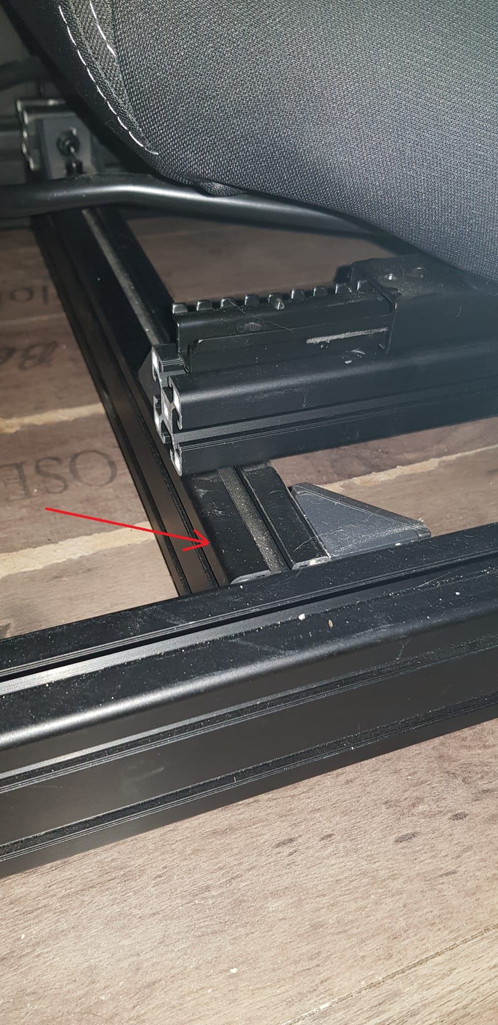

Mach mal nen Bild von der Sitzkonsole, eventuell läßt sich da noch die Neigung anpassen.
Das wird doch!
Zum Sitz: Du könntest versuchen hier das Querprofil, welches unten ist (Von dir mit nem Pfeil markiert) einfach eine Stufe weiter nach oben zu setzen. Das guckt dann zwar seitlich drüber, aber macht ja nichts. Festigkeit sollte reichen, selbst wenn es dann halb "in der Luft" hängt. So würdest du mit dem Sitz vorne schon mal höher kommen. Die Winkel sind ja in der Drehung flexibel, das sollte also kein Problem sein.
Gleiches könnte man dann an der Rückseite gegenteilig umsetzen um den Sitz hinten weiter runter zu bekommen, dazu müsste man allerdings mal nen Bild haben.
Wenn das nicht klar ist, was ich meine kann ich dir das gern einmal in MayCad zeichnen
Hatte ich versucht, aber kann ihn dann nicht festschrauben. Muss mal überlegen wie ich das auch noch hinbekomme.
