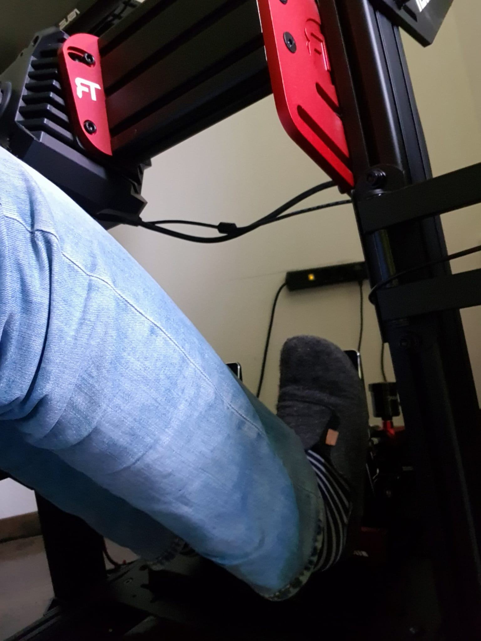

Edit. Nachbar war gerade hier. Somit Fotos. Ob die was aussagen, hm ?
Die sagen für mich zweierlei aus: Aua und unfahrbar...

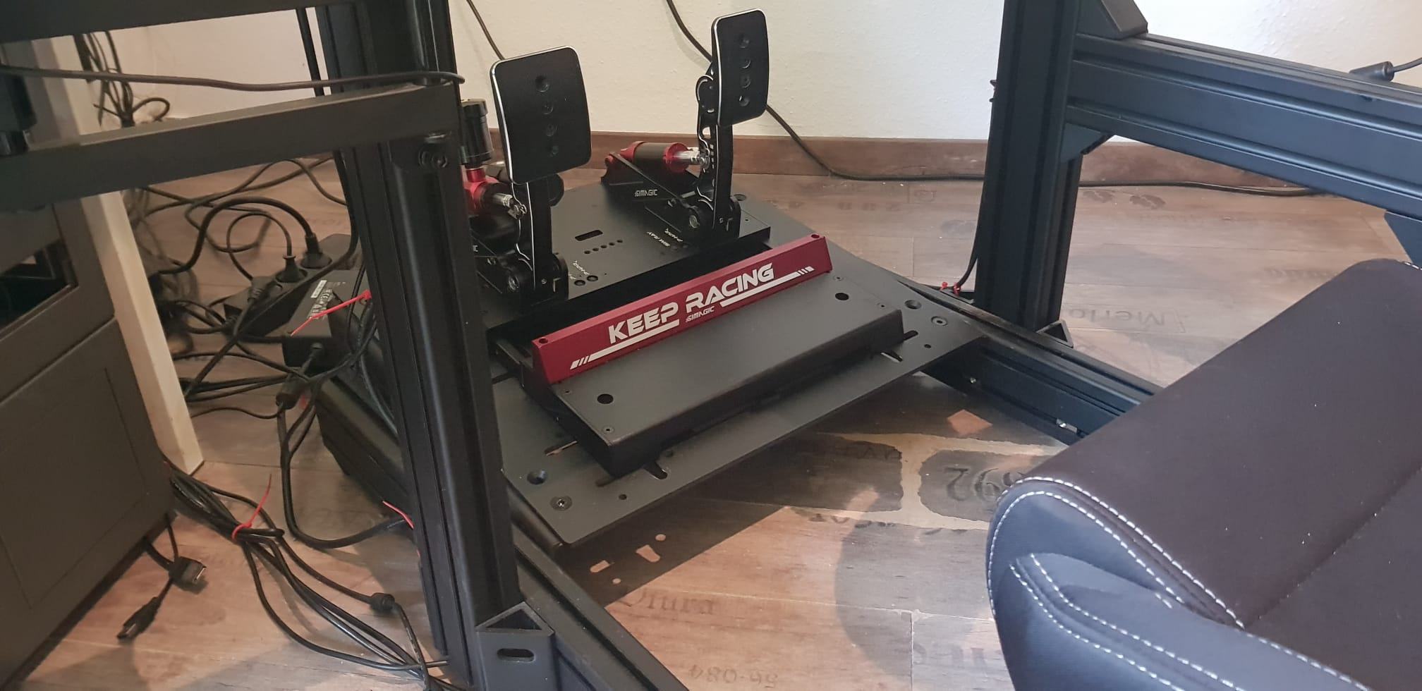

Das TR80 hat ja keine so schlechte Ergonomie, wenn ich mir die Bilder des Herstellers anschaue. Der Sitz ist grundsätzlich recht tief und die Pedalplatte ziemlich variabel:

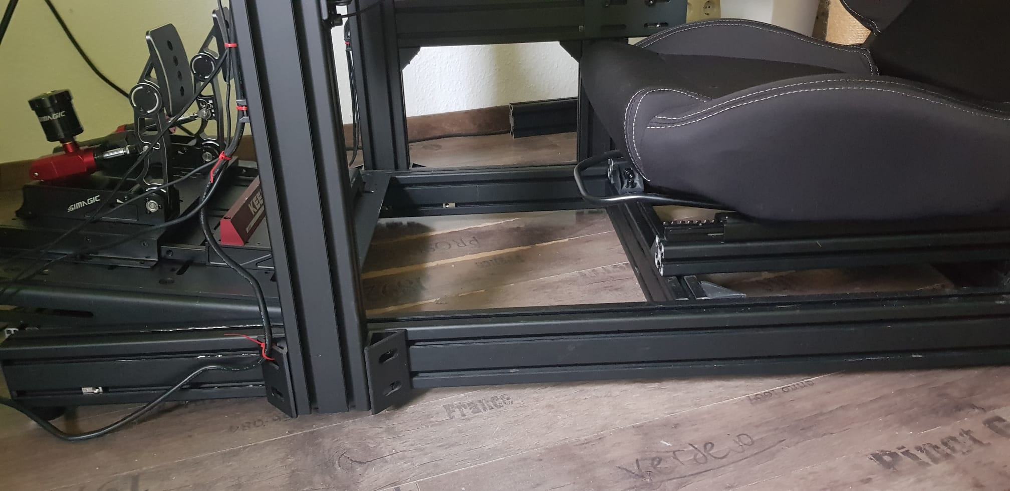

Mit den Pedalen auf dem Boden und dem halben Meter Unterbau für den Sitz (habe ich so noch nirgends gesehen) machst Du die Ergonomie (und in der Folge wohl auch Deine Gelenke) vollends kaputt.
Daher meine ehrliche Meinung: wenn Du die Sitzposition zwingend beibehalten willst, dann geh zurück zu den alten Pedalen und spar das Geld für die Loadcell, denn diese wirst du so nicht nutzen können.
Ich schließe mich den anderen an. Wie möchtest du in dieser Position bis zu 100 kg auf das Pedal bringen? Du warst doch auf der Sim Racing Expo – hast du dir dort nur die Hardware angesehen, ohne sie mal zu testen und Probe zu sitzen?
Genau deshalb das ‚bis zu‘. Den Bildern nach zu urteilen, bremst er aus dem Fußgelenk und nicht aus dem ganzen Bein – da sind Schmerzen vorprogrammiert.
Das würde sich bei mir sicherlich im Spann und an der Schienbeinkante recht schnell bemerkbar machen, wenn die Füße in dem Winkel angestellt wären. Sowas will man ja erreichen:

@Weedy-Gonzales Diese Sitzhalterung wie von deinem Screen habe ich nicht, da es Zubehör war und ich kann daher den Sitz nicht in der Neigung verstellen. Habe es aber heute nachgeordert. Die Bodenplatte kann ich ja ändern. Werde es mal testen wenn die Sitzhalterung da ist.

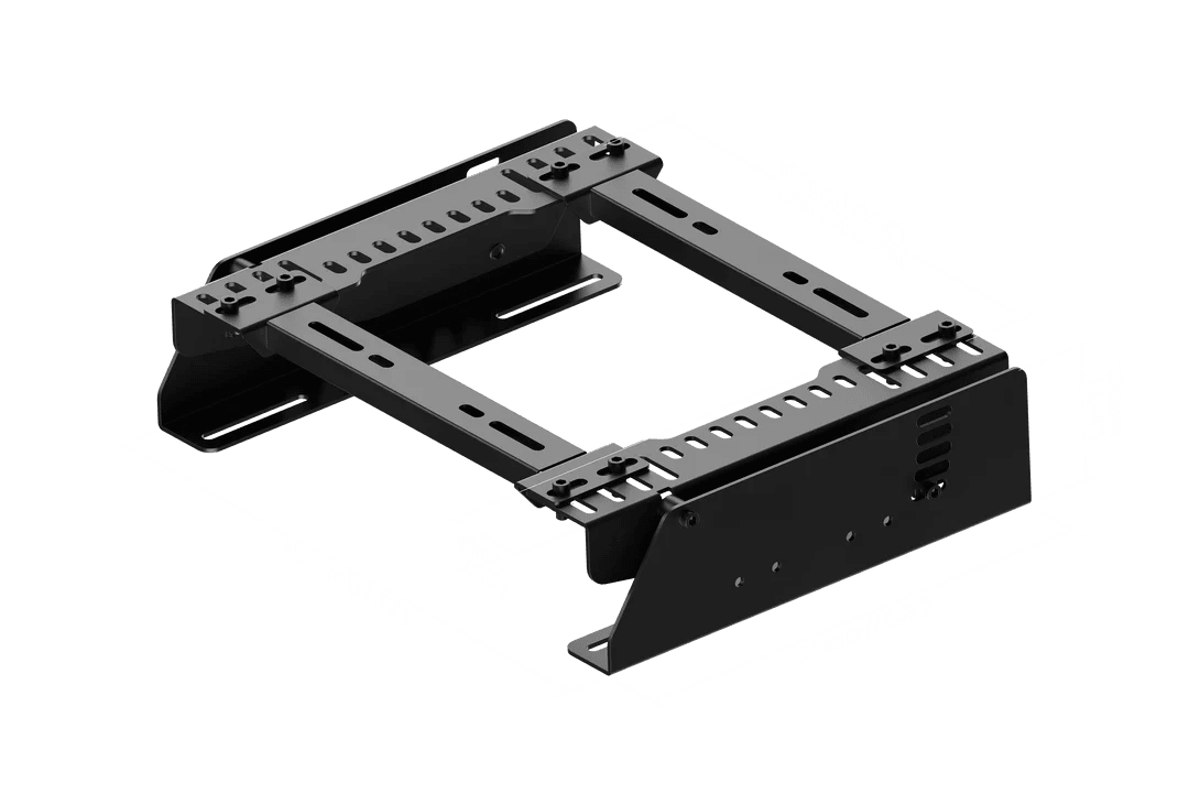

Shit, musste feststellen das man diese seitlichen Sitzschiene gar nicht am Sparco R100 anbringen kann. Daher Bestellung storniert. Muss mir dann wohl was anderes einfallen lassen.
Ich glaube ich muss dieses Teil haben da der Sparco R100 ja nur per Schiene aufgeschraubt werden kann.
Kannst zu Anfang nicht erstmal die Profile unterm Sitz rausnehmen, dann kommst ja schon tiefer. Oder ist das ein Teil?
Ne neue Sitzkonsole brauchst doch nicht, der Sitz ist doch jetzt auch fest.
Ja, kann die Profile gegen die ursprünglich gelieferten tauschen. Aber der Sitz läßt sich nicht in der Neigung verstellen wie oben vorgeschlagen. Ich baue nachher mal so um. Mal gucken wie es dann wird.

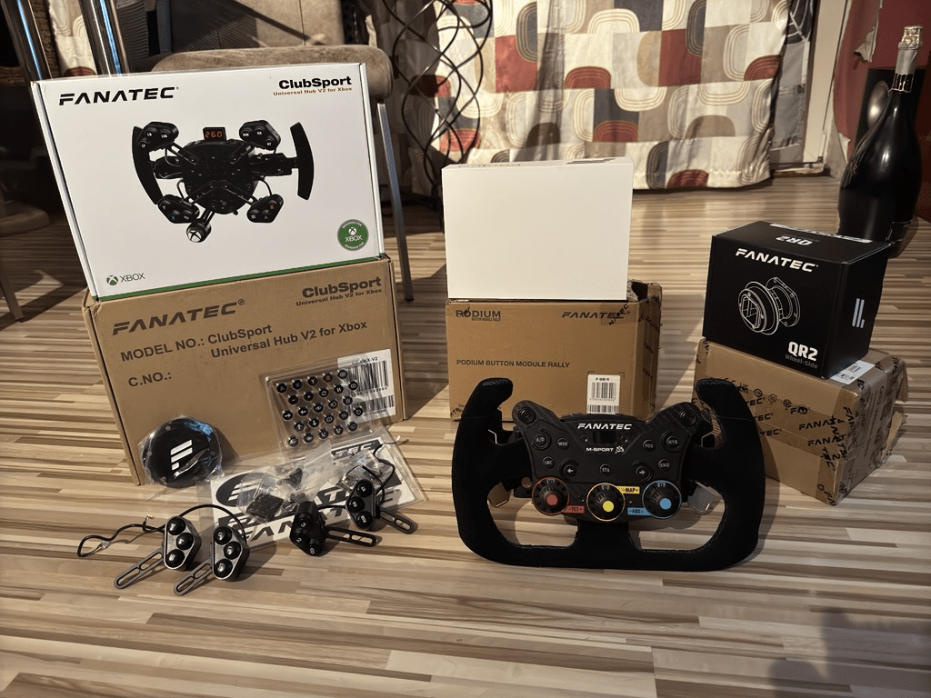

Was isn das fürn Rim? Auch Fanantec?
Ist ein Rally Podium Hub, ein V2 Hub und QR2 und ein Wheel (200 Euro hat das neu gekostet).
Wurde von jemandem gebaut. Hab das gesehen bei KA und war sofort verloren. War mir erst zu teuer, konnte dann aber nicht widerstehen.
Kann man ja jederzeit alles nutzen um sich ein anderes Wheel zu bauen.
Ja, das hab ich alles aufm Bild gesehen, nur das "Wheel" wäre der Punkt gewesen, der mich interessiert hat :fresse: Aber gut, wusste nicht, dass dus gebraucht gekauft hast :)

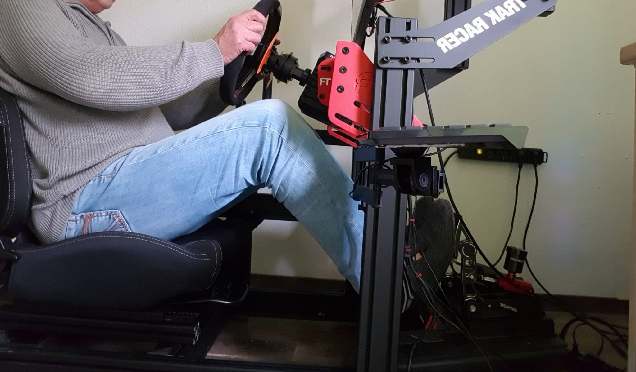

So sieht das Rig jetzt aus. Die Bremse wird jetzt auch vom Bein aus genutzt und nicht mehr übers Fußgelenk. Kommt mir aber trotzdem komisch vor so wie es jetzt aussieht. Oder ? Ok, Lenkrad und Monitor ist noch zu hoch.

Auf dem Bild schwierig zu sagen. Hast du ne Möglichkeit nen komplettes Bild von dir, seitlich im Rig sitzend zu machen?
Also so wie hier, nur eben von dir im Rig: https://www.hardwareluxx.de/communi...er-und-diskussionsthread.872048/post-30559617
Das würde auf jeden Fall helfen das alles besser einschätzen zu können. Kannst deine Visage ja zensieren :bigok:
Ich kann es versuchen. Mal gucken wie ich wo das Handy hinstelle das alles draufkommt. Brauch nichts zensieren, kann auch ohne Plastiktüte übern Kopf nach draussen ohne Leute zu erschrecken :lol:
So, besser kann ich nicht fotografieren. Ich vermute mal das der Sitz weiter nach hinten muss damit die Knie nicht gewinkelt sind.

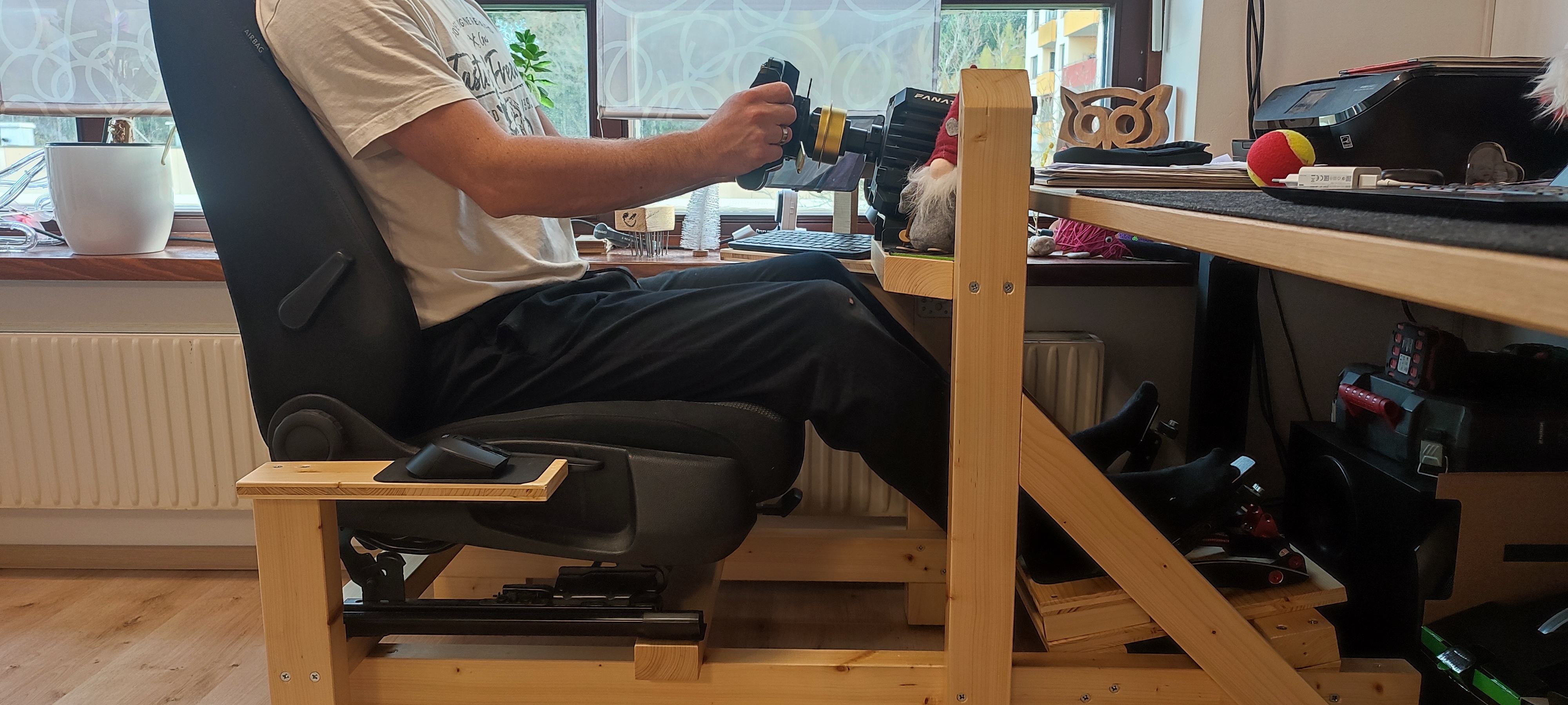

Bei mir sieht's Momentan so aus, bin noch nicht ganz zufrieden, vielleicht die Rückenlehne weniger steil sodass ich näher ans wheel komme, oder noch ein wenig mit dem ganzen Sitz nach vorne. Ist eine ewige Spielerei. Dann passt's einem Mal, beim nächsten Mal passt's wieder nicht.

Die Pedale sind immer noch sehr tief, was zur Folge hat, dass die Fussgelenke weiterhin stark angewinkelt sind. Hast Du nicht die Möglichkeit, die noch höher zu setzen? Das Element (https://cdn.shopify.com/s/files/1/0587/4791/2356/files/TR80_03-GIF01PM-compressed.gif?v=1664862348) sollte doch zum üblichen Lieferumfang des TR80 gehören, oder?
Den rechten Winkel im Knie würde übrigens ich aber auch versuchen zu eliminieren.
Im Prinzip sieht es so aus, als müssten die Pedale einfach (deutlich) weiter weg vom Körper.
Mit dem von @Weedy-Gonzales erwähntem Zusatz waren die Pedale dann auch noch ein Stück weiter hinten sodass du sowieso weniger Winkel in den Füßen hättest

Sieht schonmal besser aus. Die Sitzposition vorher hat doch ein wenig an Busfahren erinnert.
Aber was ich an deiner Stelle machen würde, ist die Pedale noch weiter weg von dir schieben. Entweder die ganze Platte oder die Pedale auf der Platte. Keine Ahnung bei welchem der beiden du noch spiel hast.
Des Weiteren hast du noch die Möglichkeit den Sitz tiefer zu bekommen, falls die Pedale nicht höher zu montieren sind, indem du die beiden Streben nicht hochkant montierst, sondern liegend.
@19Phil88
gleiche Spiel bei dir. Die Pedale sind zwar weit genug weg aber viel zu niedrig. Bei dir hingegen ist die Flexibilität durch das Holzgestell eingeschränkt. Das Wheel müsste viel höher. Man hat das fast schon vorm Gesicht, nicht auf Hüfthöhe.
