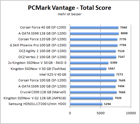

Ich hatte früher eine SSD mit Samsung RBB, bin dann auf die Intel umgestiegen (weil ich die Samsung kaputtgeflasht habe, sonst hätte ich die heute noch). Nachdem die Intel drin war, kam mir das System nicht schneller vor als mit der Samsung, die ja ausgerechnet im 4K-Bereich absolut keine berauschenden Werte liefert, d.h. auch sie konnte die Daten schon schneller liefern als das System sie verarbeiten konnte.
Mit PC Mark kann man das ganze auch noch an Zahlen festmachen (gut, im Testsystem steckt ein Dualcore, aber ob Dual oder Quad macht in dem Fall keinen [großen] Unterschied)
Obwohl die SandForce oder C300 teilweise deutlich schneller sind als die Intel, ist die Gesamtwertung für die Systemleistung nicht höher: Das Laufwerk limitiert nicht, sondern Mainboard/CPU/RAM(/Software?).
