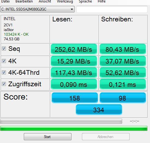

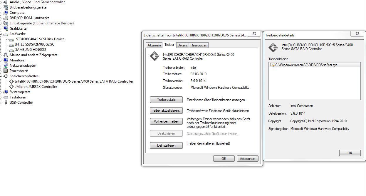

So habe meine Intel G2 mit 80 Gb nun verbaut. Könnt Ihr bitte einen Blick auf meine Werte werfen der 4K Wert kommt mir etwas komisch vor. Ich habe auch noch den Treiber mal angehängt, sollte ich da eher den Intel installieren? Die Platte hängt am Raidcontroller und Raid ist eingestellt.
THX schonmal

Welche Treiber musss ich denn nun auf meinem Sytem installieren? Bin total durch grad die Treiber bei Asus zu meinem Board sind alle 1 Jahr alt. Da wären Chipsatztreiber und ein Intelstoragetreiber. Aber wie gesagt alle 1 Jahr alt und ich denke nich das die das Trim schon drin haben. Vielleicht kann mir einer helfen ich bastel jetzt schon seit 6 Stunden da ran rum weiss aber nicht wann ich richtig liege..... Mein Esata will auch nicht mehr. Beim Board ist es ein P7P55D. Wäre echt superklasse. Habe jetzt den aktuellen Iostar drauf siehe Bild von den Werten nicht berauschend

Ich denke meine Werte sind nicht okay, kann mir bitte einer helfen?

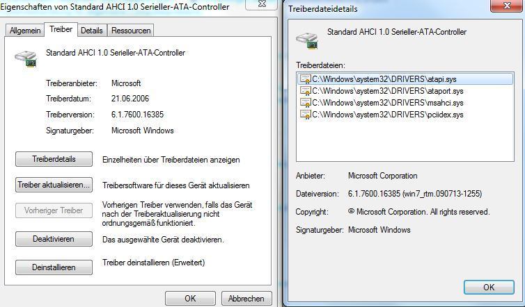

na die im 4K Bereich sind mega schlecht bei der Neuinstalltion hatte ich ne Score von 200/100/390 und seit dem iostar hab ich diese Werte da oben. Ich musste den Intel installieren weil auch sonst mein Jmicron Controller nicht mehr geht. Mit dem Wind ahci waren die Werte etwas besser. Oder ich hab was flasch gemacht da mein Gerätemanager anch dem Inteltreiber nicht mehr wie hier:
Sondern nun so aussieht:
ka sind nich okay oder? Hab oben mal noch meine Sysconfig gepostet zum Treiber

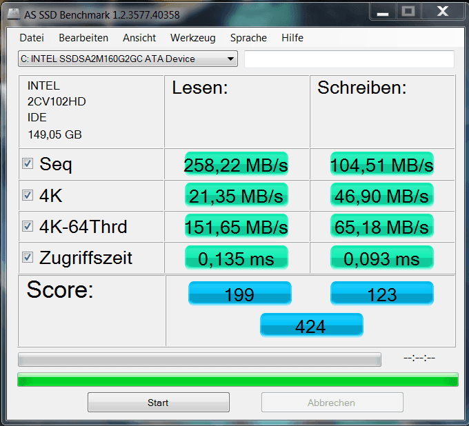

Benutzt irgendeiner von euch den IDE Modus?
Ich habe zwar mit AHCI laut Benchmark bessere Werte. Gefühlt ist die Arbeitsgeschwindigkeit im IDE Modus enorm besser und auch der Systemstart dauert nur einen Bruchteil gegenüber AHCI. Das initialisieren der Platten und des CDROMs im AHCI Modus braucht bereits allein ca 1 Minute.Im IDE bin ich nach ner Minute schon lange auf dem Desktop

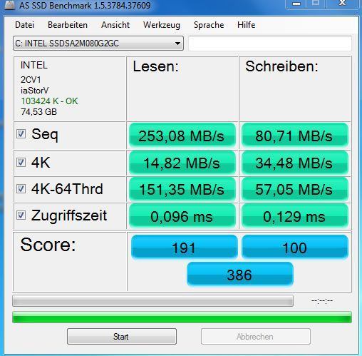

also is bei mir alles okay?????? Ich bastel nämlich schon den halben Morgen wieder rum^^
Der erste Bench war so da war ein iasorV Treiber scheinbar in use kein Plan wo der herkam, dann nach der ganzen rumprobierer war die Score halt 50 Punkte runter und auf die 400 komme ich jetzt nicht mehr.
sah so aus wie im Anhang

dann so

meiner meinung nach passt das schon.
hör auf zu benchen und benutz deine platte endlich.
naja will alles immer Perfekt haben thx thomcat, halbe nacht nich gepennt deswegen^^

Die Werte passen, lass dich net verrückt machen!^^
