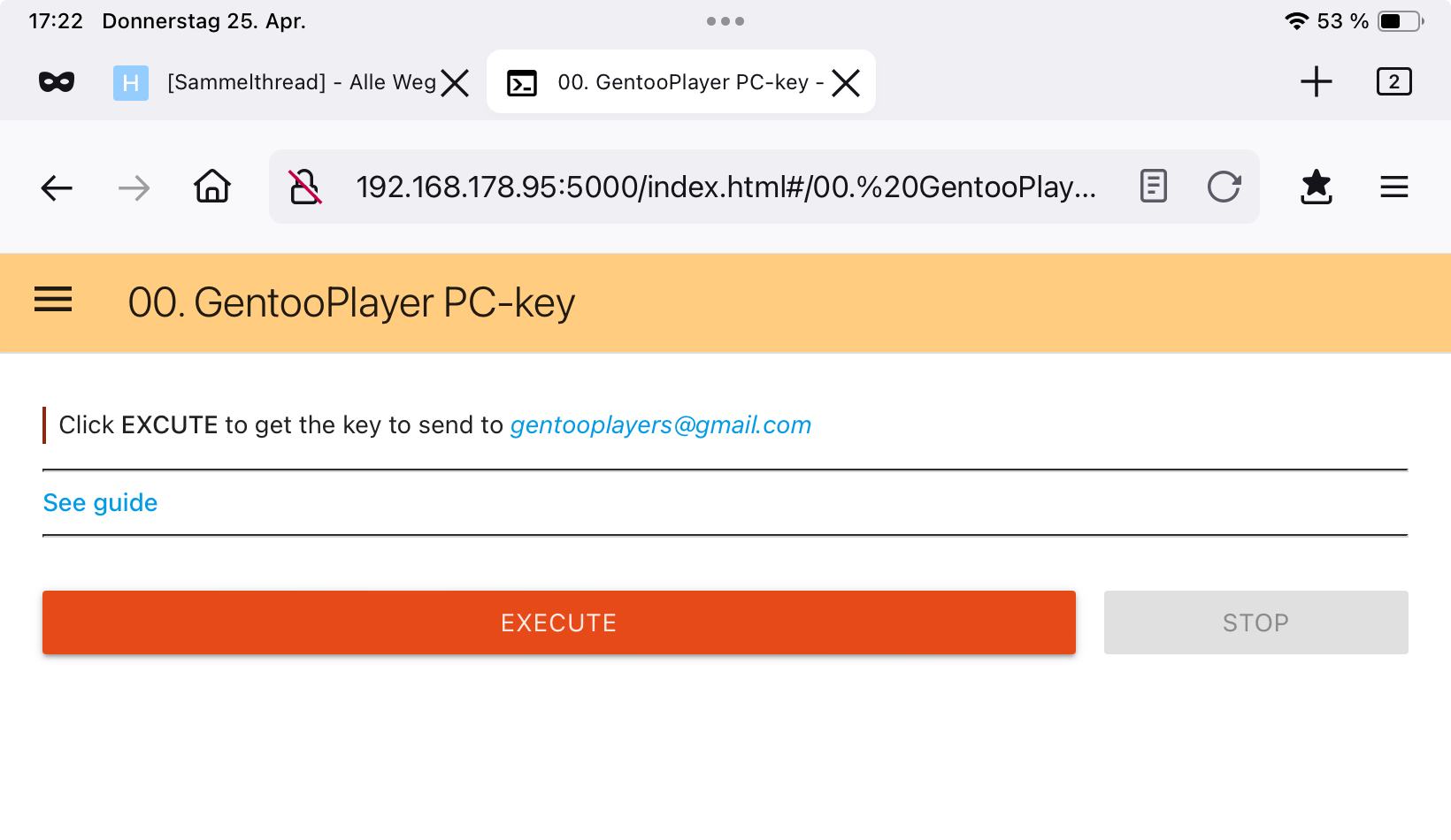

Ich habe jetzt mal gespendet und bin gespannt, wie ich meine Lizenz bekomme 😅
Du musst ihm die Hardware Info zusenden:
Aber das hast du doch auch für die Testversion machen müssen?
Das hatte ich für die Trial gemacht, ich war mir nur nicht sicher, wie das mit der „Vollversion“ gehandhabt wird und ob da einfach ein Script dahintersteckt, dass dann die Lizenzen verschickt 😅
Nein, ein Mensch :d
Je nachdem wie aktiv er ist, kannst du auch schon mal 24 Stunden warten.
Bei mir ging es am Sonntag ruck zuck - ca. 10 Minuten.

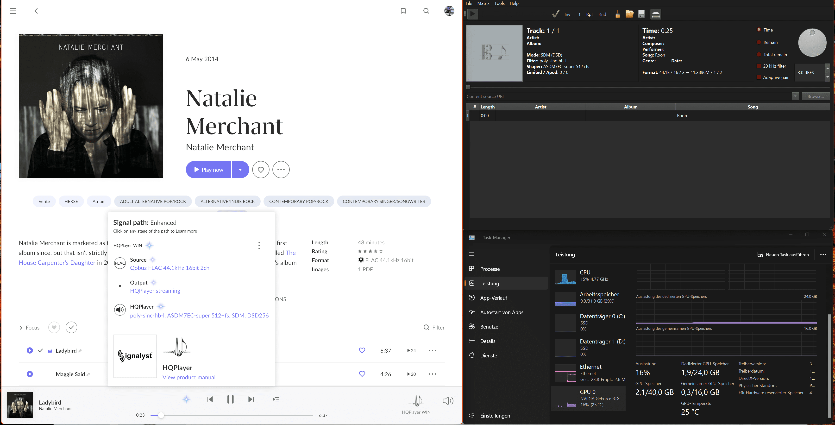

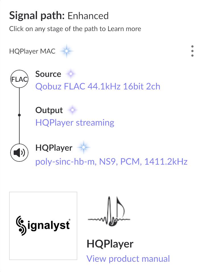

So ganz ausgreift scheint es noch nicht zu sein, denn wenn ich diesen Filter in 48x256 nutze zeigt mir die Auslastung:
Gehe ich auf 48x512 hängt sich das Programm aus, egal welchen Modulator ich nehme.
Bin aber jetzt auf dem Sprung, vielleicht habe ich heut Abend mehr Zeit.
Habe auch mal die neue Version installiert.
Also beim Cyan 2 macht das gar nichts an mehr Belastung für den M1.
Upsampling auf DSD 256, ASDM7EC-Super, poly sinc gauss long/highres lp.

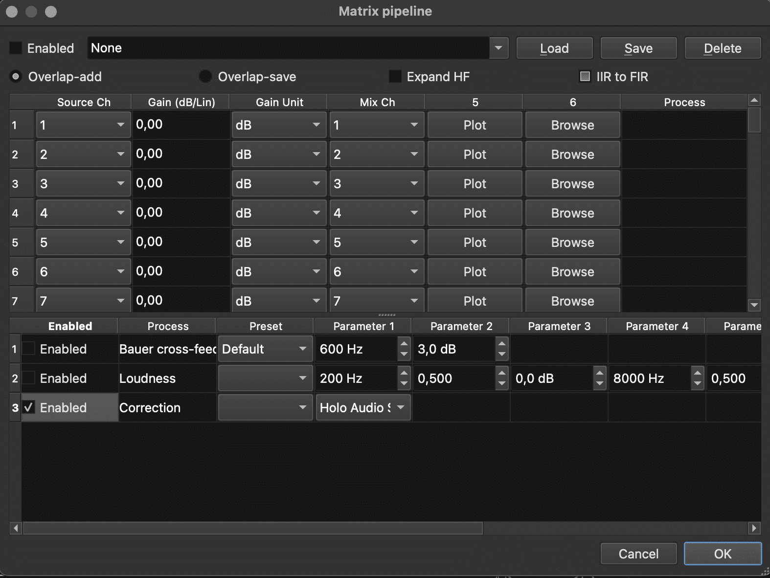

Komischerweise funktioniert die Kopfhörerkorrektur in der Matrix Pipeline, ohne dass man diese explizit „enable“n muss. Bei der Korrektur muss man aber wohl beides, die Matrix Pipeline an sich, ganz links oben und die Korrektur unten.
Mache ich dies, dann geht die CPU Last von 240-270% ohne, auf 300-320% mit Korrektur.

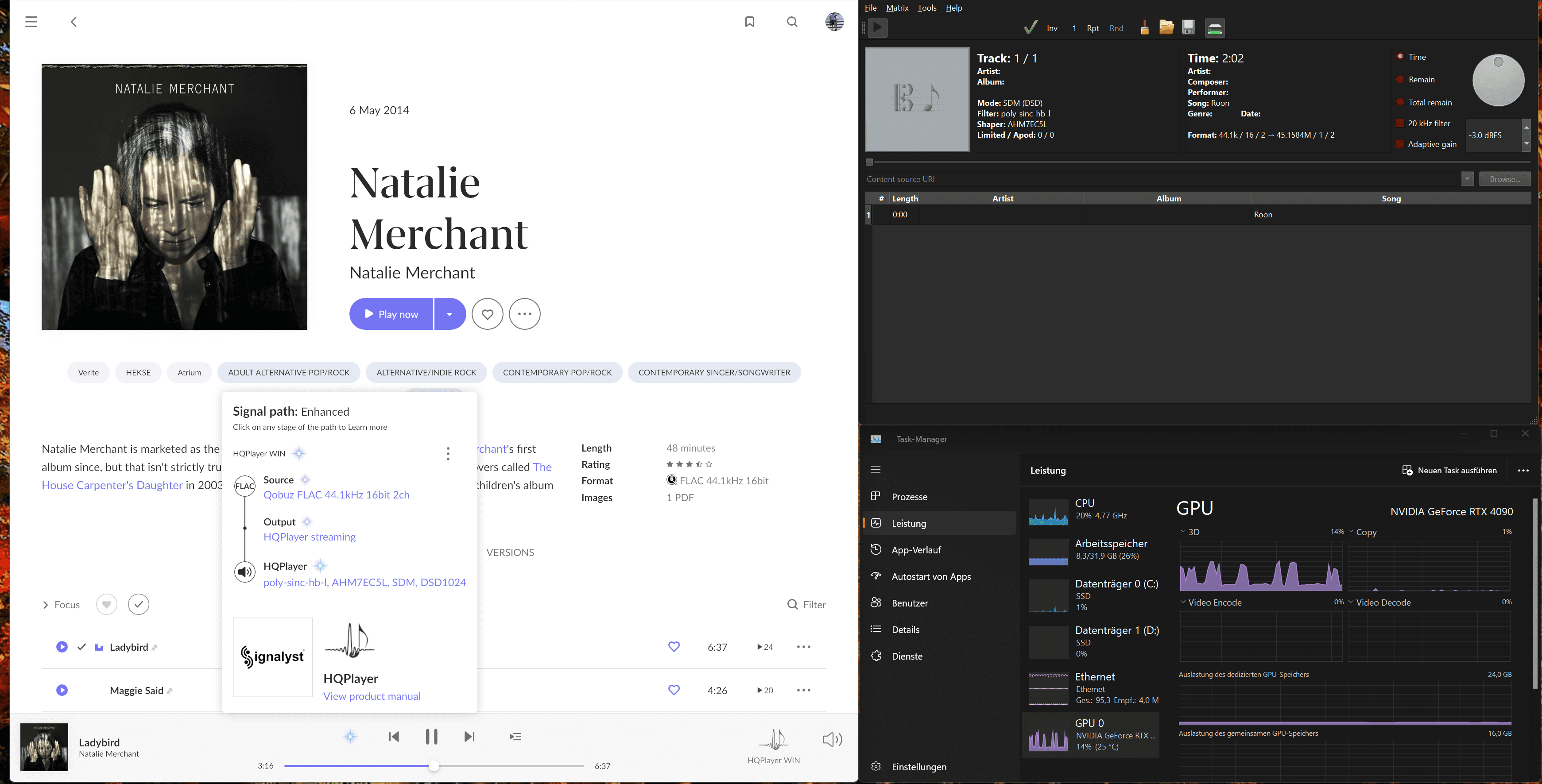

Hab das auch mal mit der DAC 200 Korrektur probiert. Die verursacht definitiv mehr Auslastung und fängt bei DSD 256, ASDM7EC-Super, poly sinc gauss long/highres lp an zu stocken.

Nun, mit "richtig" aktivierter Einstellung ist das wohl noch gänzlich unausgereift.
Ich bekomme mit meinem Win Rechner nicht nur nichts wirklich ans laufen, sondern der HQPlayer hängt sich so weg, dass ich sowohl den Rechner als auch den Roon Core neu starten muss.
Aber gut, neue Features sind eben immer so eine Sache... :d
Selbst wenn ich die Musikwiedergabe gestoppt habe, belegt der HQplayer 93% von meinem Arbeitsspeicher.
Auf dem Mac bekomme ich noch nicht mal sinc-MGa / EC7-super / 48x256 ans laufen.
