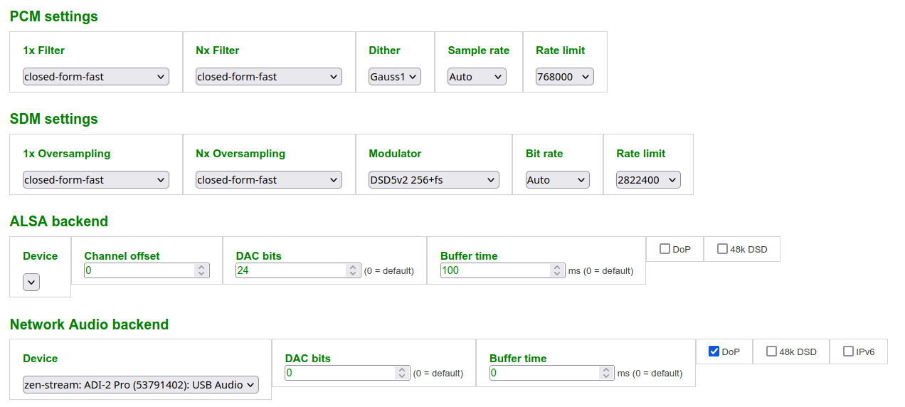

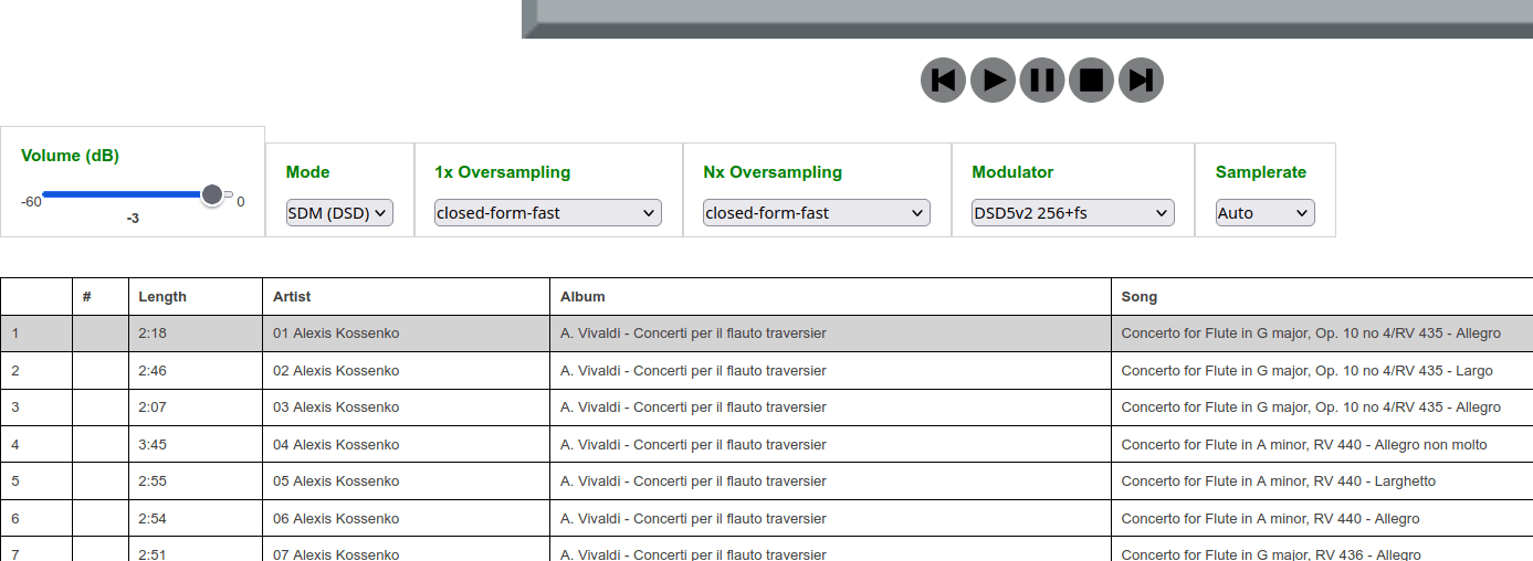

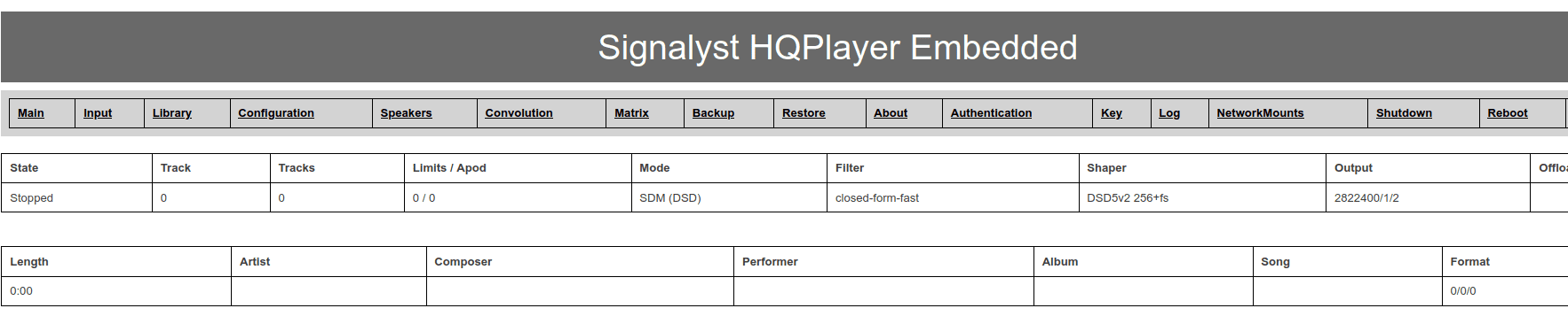

ich versuche aktuell auf meinen Intel NUC den HQPlayer Embedded zum Laufen zu bringen.
Ich verwende die aktuelle Version HQPlayer OS 5.5 und meine lokale Musik wurde auch vollständig in die Bibliothek aufgenommen und ich habe als Ausgabe meinen iFi ZEN Stream als NAA Endpunkt auch eingestellt, aber egal was ich an den Einstellungen versuche, ich schaffe es nicht Musik abzuspielen.
Habe als Control App "HQPDcontrol" und wenn ich da meine Musik auswähle und "Play transport" drücke passiert nichts.
Auch wenn ich über das WebGUI versuche die Musik abzuspielen bleibt nach Klick auf "Play" der Zustand auf "Stopped".
Was übersehe ich bzw. was habe ich falsch eingestellt?
Nein der ADI-2 ist am iFi ZEN Stream angeschlossen, der kann dann nur DoP bei DSD, scheint eine Volumio 2 Kernel Limitierung des ZEN Stream bei dem RME DAC zu sein.
Aber selbst wenn ich den ADI-2 direkt an den Intel NUC anschließen würde und DSD Direct aktivieren könnte, würde ich sämtliche DSP Funktionen am ADI-2 deaktivieren was ich auch nicht möchte.
Habe aber schon mit dem PCM Upsampling einige Tests gemacht und bisher gefällt mir das schon sehr gut, könnte das letzte I-Tüpfelchen in meiner Kette werden, habe noch keine Lizenz gekauft, bisher bin noch im Trial-Mode also alle 30 Minuten neu starten, damit es wieder genutzt werden kann.
Nimm bei DSD mal einfacher Modulatoren. poly-sinc-Gauß und DSD128.
Nicht dass einfach Deine Einstellungen zu rechenintensiv sind.
Ok, aber soweit ich informiert bin, funktioniert das über HQPlayer ausschließlich wenn DSDDirect aktiv ist.
DSD128 müsste gehen.

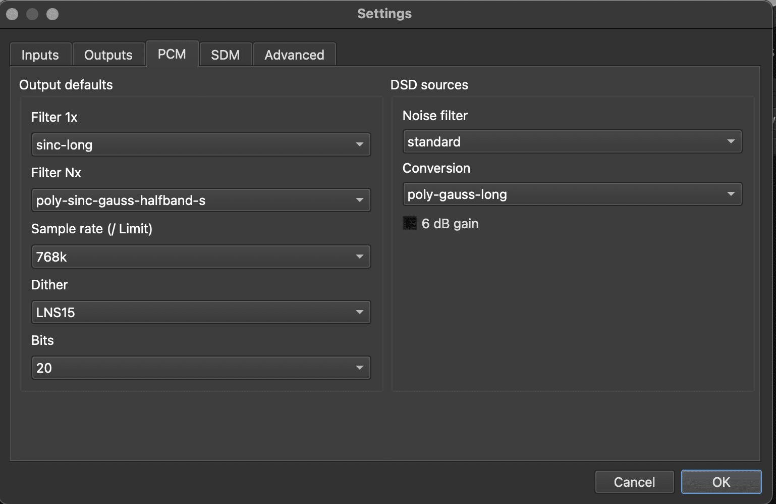

hires-lp ist für Bitraten größer als 44.1kHz gedacht, das passt besser in die Spalte „Filter Nx“.
Für „Filter 1x“ stehe ich aktuell extrem auf sinc-medium und sinc-long, egal ob PCM oder DSD.
Die technisch korrektesten Filter nach Messungen sind sinc-m und sinc-L.
Wobei sinc-L aber auch sehr rechenintensiv ist.

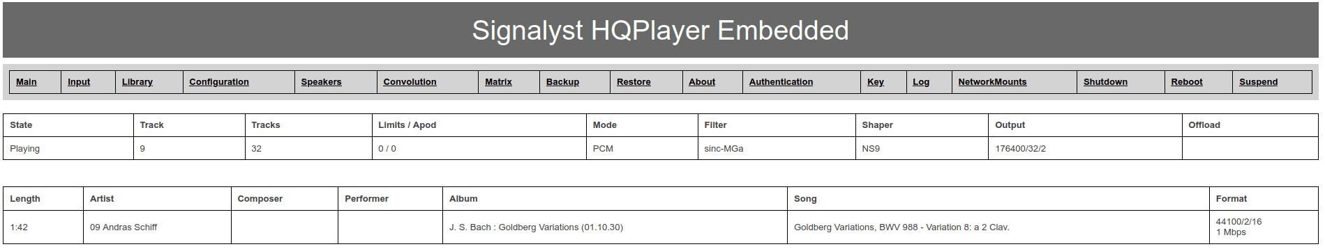

Mal mein kurzes Fazit bisher zu meinen Tests mit HQPlayer - es ist eine wirklich gute Lösung und alleine die Vielfalt und ständige Weiterentwicklung gefällt mir ausgesprochen gut.
Da ich zu 99% nur klassische Musik höre und meine Quelldaten zu 99% 16/44.1 kKz FLAC Dateien sind, bin ich aktuell mit dem PCM Resampling mit sinc-MGa Filter + NS9 Shaper + 16383 FFT sehr glücklich.
Einige Filter konnte ich leider noch nicht testen, weil meine Test Hardware nicht potent genug ist und es daher zu Aussetzern kommt, aber da werde ich noch aufrüsten für diese Software lohnt sich das.

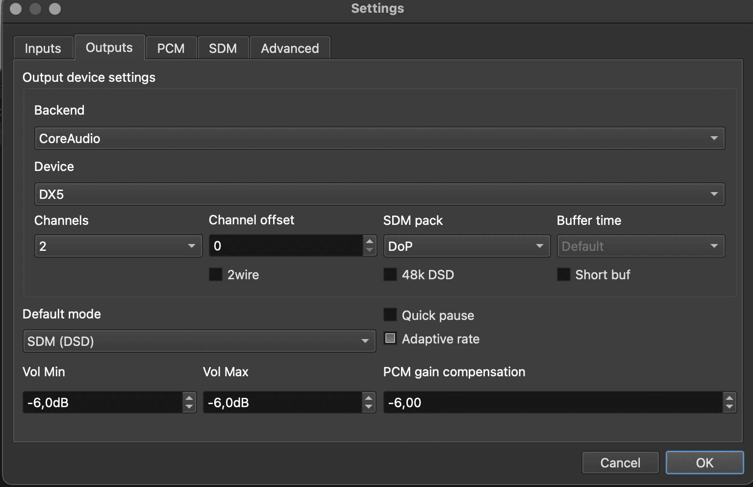

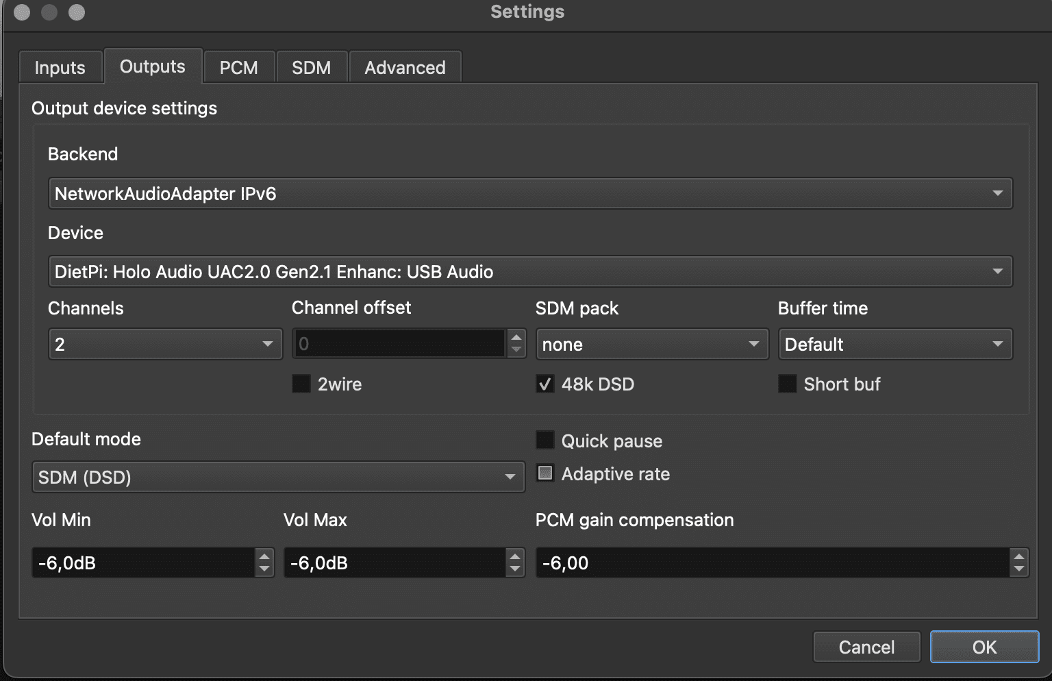

HQPlayer mit dem Pi läuft wie folgt:
Du installierst ein System auf dem Pi, nehmen wir DietPi, das ist Top.
Dieser Pi braucht nun einmal Strom, einmal Internetanschluss, und einmal USB von deinem Pi zu deinem DAC - der wird überhaupt nicht an deinen MAC angeschlossen.
Auf dem Mac sollten die Settings im HQPlayer aktuell so aussehen:
Natürlich steht bei "Device" bei dir nicht DX5, das ist mein Topping DX5 am Schreibtisch.
:d
Wenn du nun den Pi4 mit DietPi ans laufen gebracht hast, und ich garantiere dir, das ist wirklich easy, falls du nicht klarkommst machen wir das Schritt für Schritt, dann musst du im HQPlayer "Backend" von CoreAudio auf NetworkAudioAdapter IPv6 stellen, und bei "Device" sollte dann dein T+A auftauchen, bei mir sieht es so aus:
DietPi steht für deinen Raspberry Pi auf dem DietPi läuft, Holo Audio bla bla bla ist eben mein Spring 3, da sollte dann bei dir T+A bla bla bla stehen :)
Mehr ist es nicht, steuern tust du den HQPlayer dann ganz normal wie jetzt auch.
Magst du im Wohnzimmer auch HQPlayer nutzen, braucht es nur einen 2ten Pi, der da dann an den DAC angeschlossen wird, und wenn du dann wechseln willst, einfach bei "Device" von T+A bla bla bla auf zb. DietPi Wohnzimmer bla bla bla wechseln :d
Im Prinzip ist das NAA Protokoll nicht mehr als eine "Kabeltrommel", die holt den Strom ja auch aus dem Keller, und versorgt zb. im Hof deinen Kärcher oder was auch immer - dem Gerät was du ansteckst ist es egal, ob der Strom aus dem Keller kommt, oder du ihn beim Nachbar klaust, Hauptsache der Strom ist da :d
Ich hoffe, ich konnte es einigermaßen verständlich rüberbringen :)

Soweit hab ich das auch begriffen. Hab ja im WZ noch den Zen Stream stehen, welcher NAA unterstützt. Hatte das gestern mal kurz getestet. Am Mac, wie von dir wundervoll beschrieben, als Backend-Device den Zen Stream und dessen Ausgang gewählt: T+A DAC 8 DSD.
Das hat „eigentlich“ auch geklappt, sprich das Signal kam an, der DAC zeigte aber ein PCM Signal an, was wohlmöglich daran liegt, dass der DAC per Coax Kabel am Streamer hängt. Dachte eigentlich Coax „kann“ bis DSD64…
Ich werde mir morgen mal den Zen Stream aus dem WZ rüber in die Cave holen und den DAC 200 dranhängen. Ich hab schon richtig Bock drauf den LS und das Lowboard wieder vorzuziehen :fresse: Naja, was solls…
Mit dem Zen Stream SOLLTE das ja klappen. Dann stellt sich mir immer noch die Frage wie ich das Umschalten des Backends lösen/umgehen soll je nachdem an welcher Anlage gehört werden soll.
