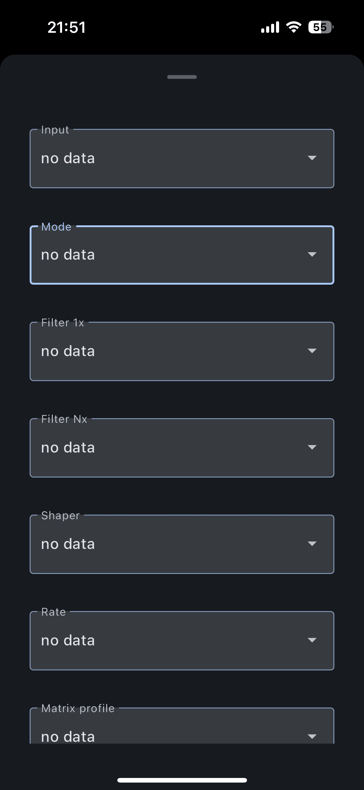

Falls du ein iPad hast, kannst du den HQPlayer auch bequem darüber steuern :)
Das wäre natürlich genial, allerdings kann ich über die HQPDcontrol v4 App (iPhone) gar nichts verändern :confused:

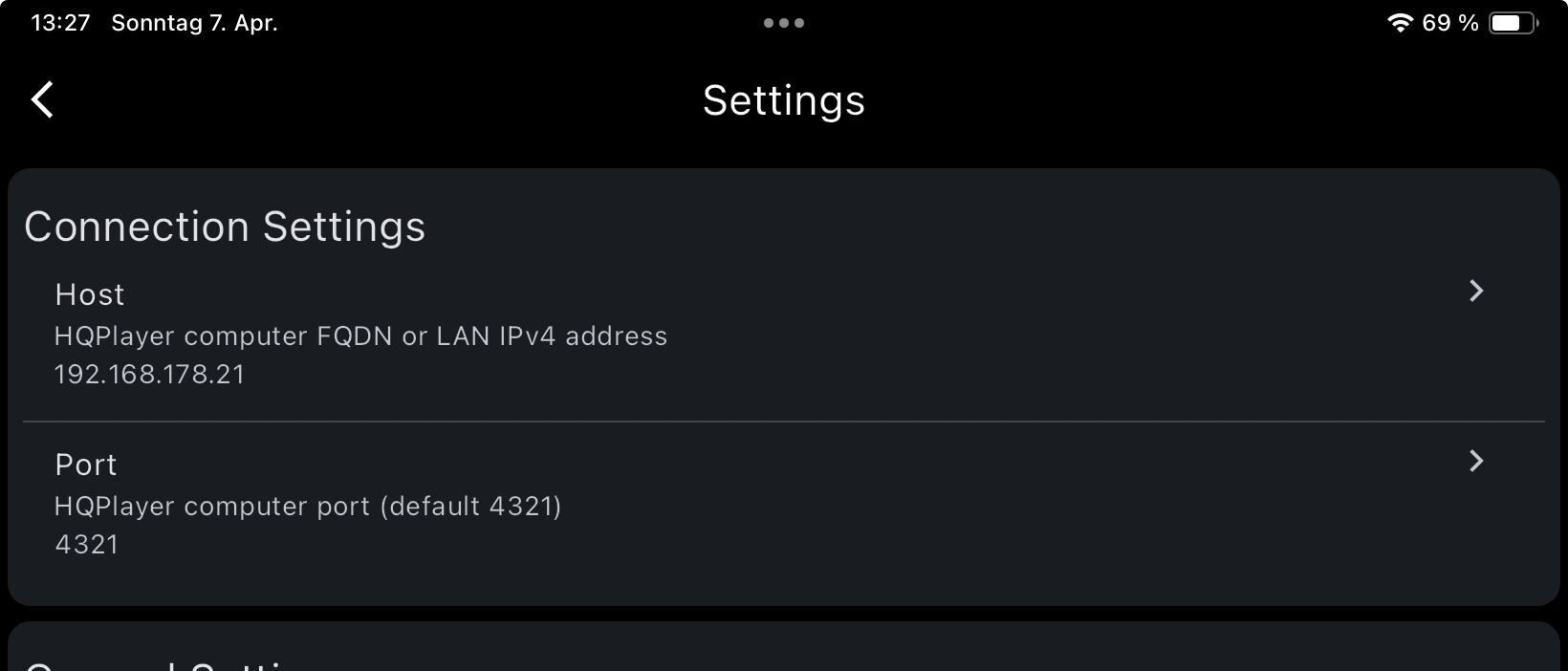

Yes, Verbindung war da. Ich hab die App einmal neu runtergeladenund neu verbunden. Nun geht es :)
Schade, dass sich das Output Device nicht mit der App ändern lässt :(
Schreib an den Entwickler der App, das ist wirklich eines der dringendsten Features das nachgerüstet werden sollte.

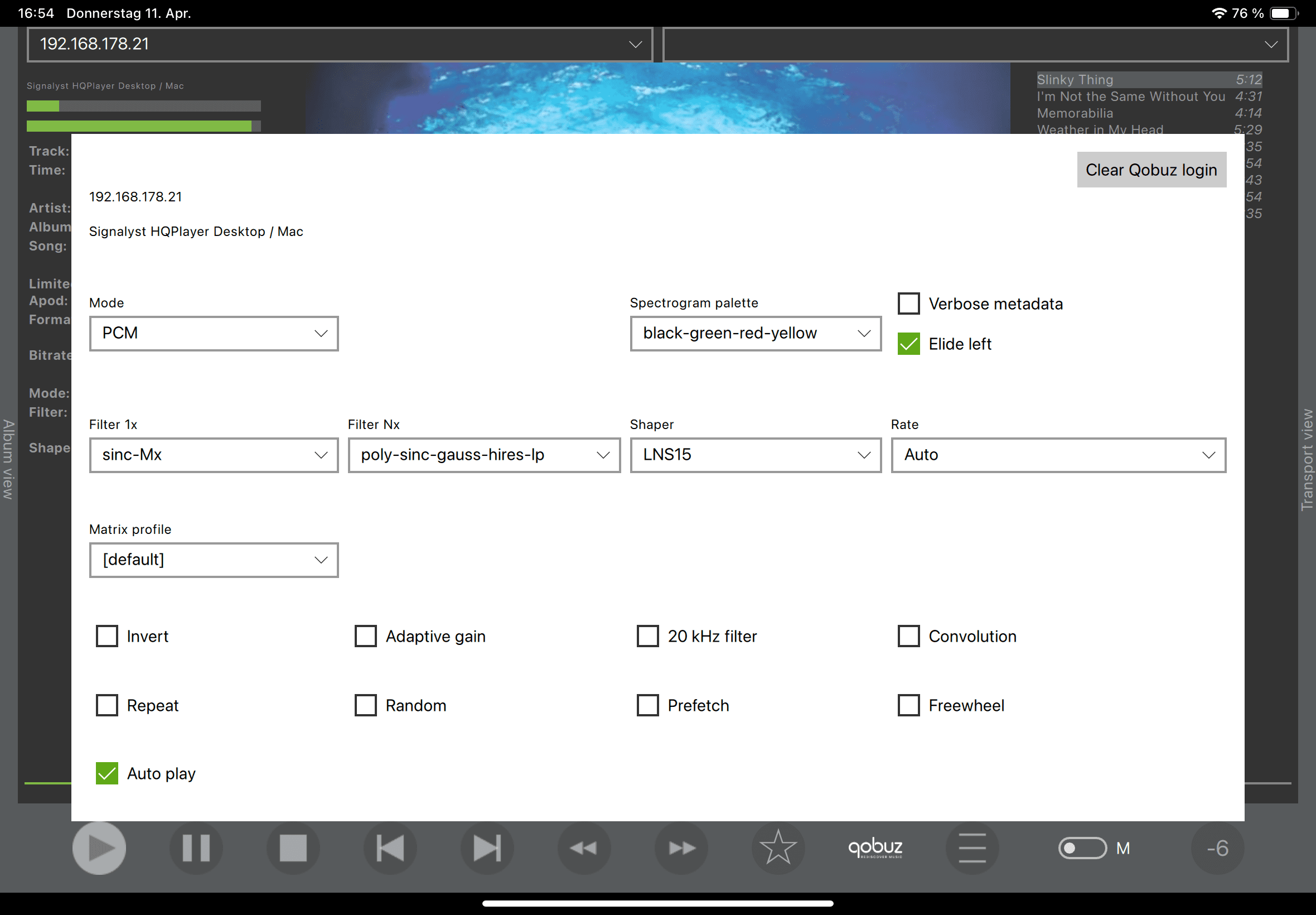

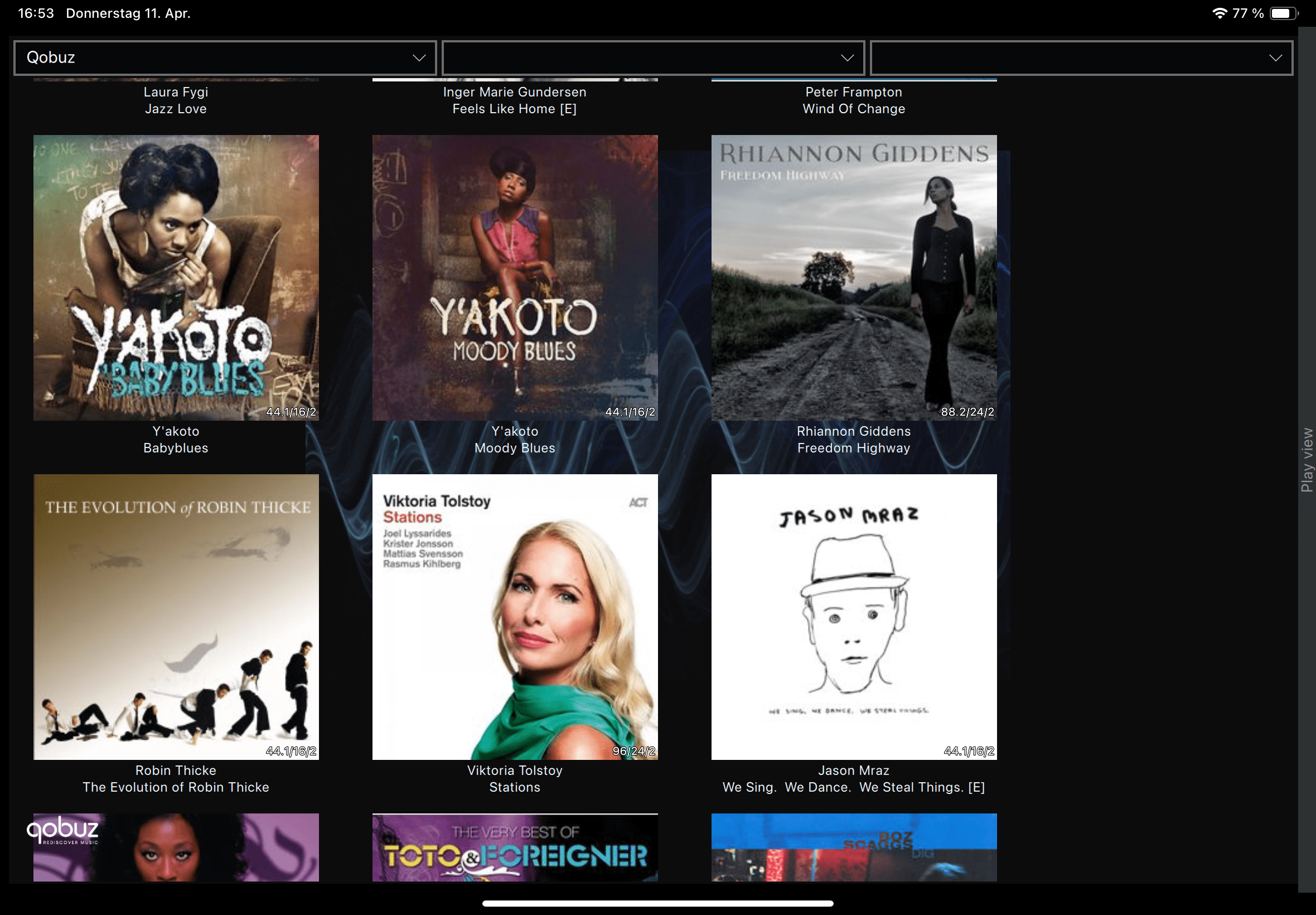

Der HQPlayer Client auf dem iPad lässt auch keine Wünsche mehr offen, inklusive Qobuz Support.
Vorallem der Filterwechsel und bei Bedarf EQ gehen jetzt richtig on the fly.

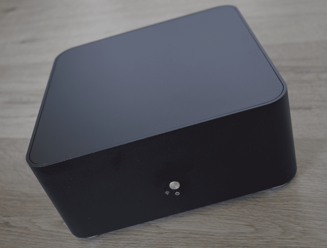

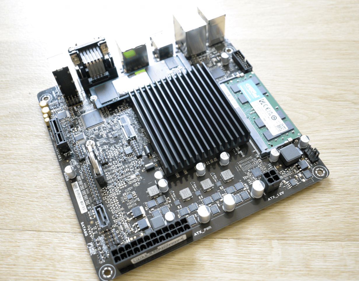

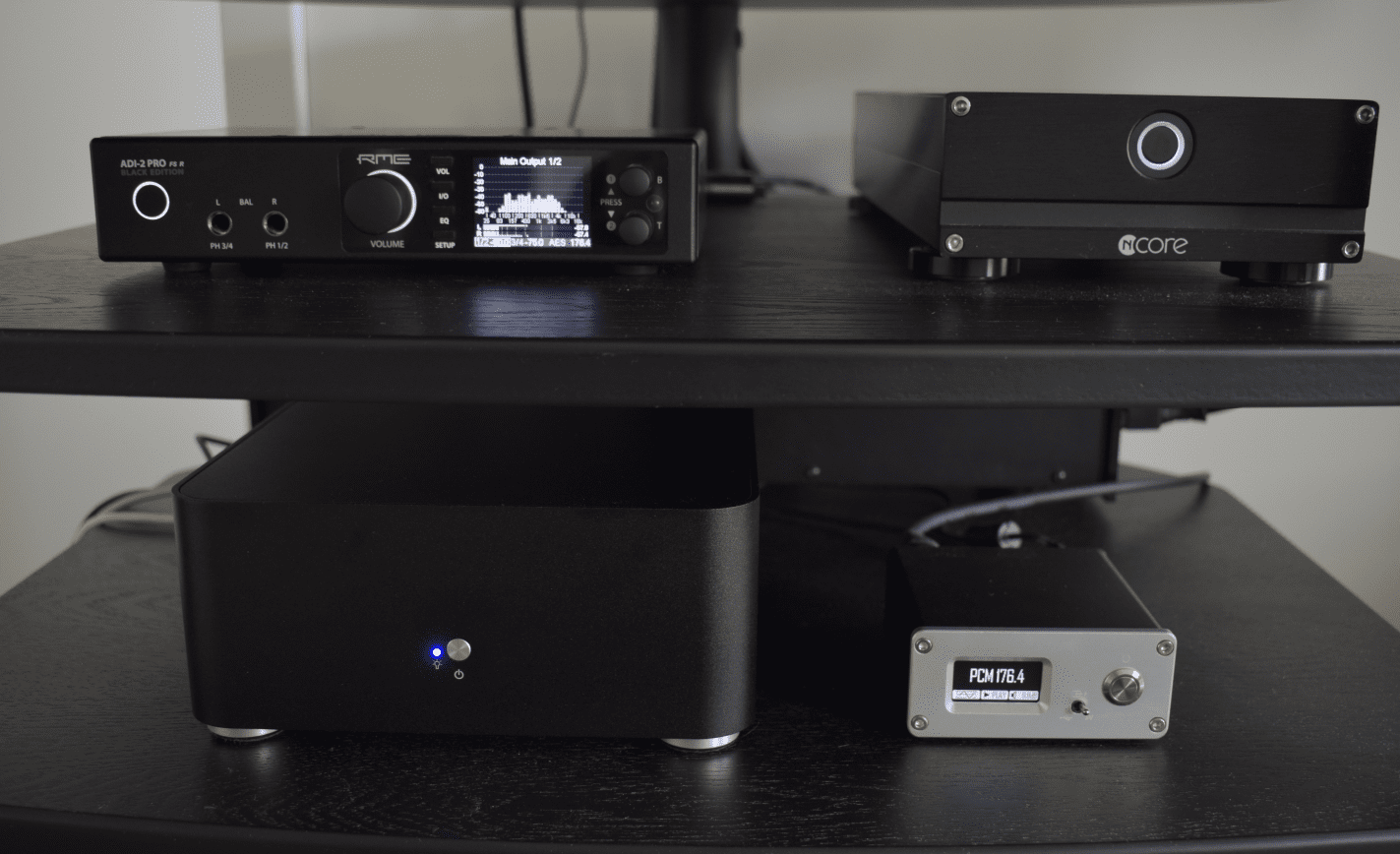

Bin jetzt endlich mal dazu gekommen meinen HQPlayer PC zu bauen und einzurichten, ist noch nicht alles final, aber in Kurzfassung: bin sehr Happy! 🥰
Als Hardware habe ich folgendes verbaut:
  • ASUS Prime N100I-D D4
  • 16GB Crucial DDR4-3200 RAM
  • Inter-Tech Case ITX A80 + 60 Watt Netzteil
  • 250 GB WD Green SN350 NVMe M.2 PCIe SSD
  • 480 GB Crucial M500 SATA SSD
Das Mainboard ist im Mini-ITX Format und das Aluminiumgehäuse hat ein 60 Watt PicuPSU.
Auf dem Mainboard ist ein Intel N100 SoC verlötet mit passiven Kühler, ich habe noch einen 120mm Noctua Lüfter bei fixen 450 rpm für eine leichte unhörbare Brise verbaut.
Die Intel CPU hat 4 schnelle E-Cores mit SSE 4.2 und AVX2 Befehlssätzen und kann daher auch z.B. DSD256 Upsampling mit HQPlayer bereitstellen.
Nach dem BIOS Update auf die aktuellste Version, habe ich die BIOS Einstellungen optimiert u.a. sämtliche Stromsparoptionen für PCH und Co. deaktiviert, da sonst Spulenfiepen existiert.
Mit meinen Anpassungen absolute Stille und bei einer CPU mit nur 6 W TDP muss man sich um den "Stromverbrauch" nun keine Sorgen machen.
Auf der NVMe SSD habe ich Ubuntu 24.04.4 LTS in der minimalen Variante installiert und den AVX2 Support aktiviert und HQPlayer 5 Desktop installiert und als Autostart eingetragen und noch ein paar andere Handgriffe die notwendig waren vorgenommen.
Die Steuerung vom HQPlayer mache ich mit den offiziellen Apps vom Hersteller, aber ich werde noch ein wenig mit anderen Apps testen.
Auf der 480 GB SSD habe ich eine Samba Freigabe eingerichtet und meine komplette FLAC Sammlung synchronisiert, damit es als lokale Bibliothek für den HQPlayer 5 Desktop fungiert.
Als DDC mit galvanisch isoliertem USB Port habe ich eines auf Basis von den Denafrips DDCs, welches selbst DSD1024 / 1536 kHz PCM Problemlos verarbeiten, habe mit meinem aktuellen DAC aber ein Limit bei DSD256 mehr kann ich also nicht testen und höre aktuell mit PCM Upsampling.
Mich reizt das testen mit einem echten R2R DAC via I2S Verbindung mit z.B. DSD512 schon, aber im Moment sagt die Vernunft noch nein.
Dieser kleine Powerwürfel hat mich nur etwas über 200 Euro gekostet, hat einen geringen Stromverbrauch, ist lautlos und dank aktueller CPU SoC trotzdem für solche Einsatzwecke potent genug.
Sehr schick und kostengünstig. MacMini in black. :d
P.S. Hat der nur dich 200€ gekostet, weil du noch Teile hattest oder würde der jeden 200€ kosten, der den so aufbauen möchte.
Nein habe alles neu gekauft, nur die 2,5" 480 GB SATA SSD hatte ich noch hier rumliegen. :-)
Mainboard inkl. CPU = 95 Euro
RAM = 31 Euro
Gehäuse inkl. PSU = 58 Euro
NVMe SSD = 36 Euro
Macht 220 Euro gesamt

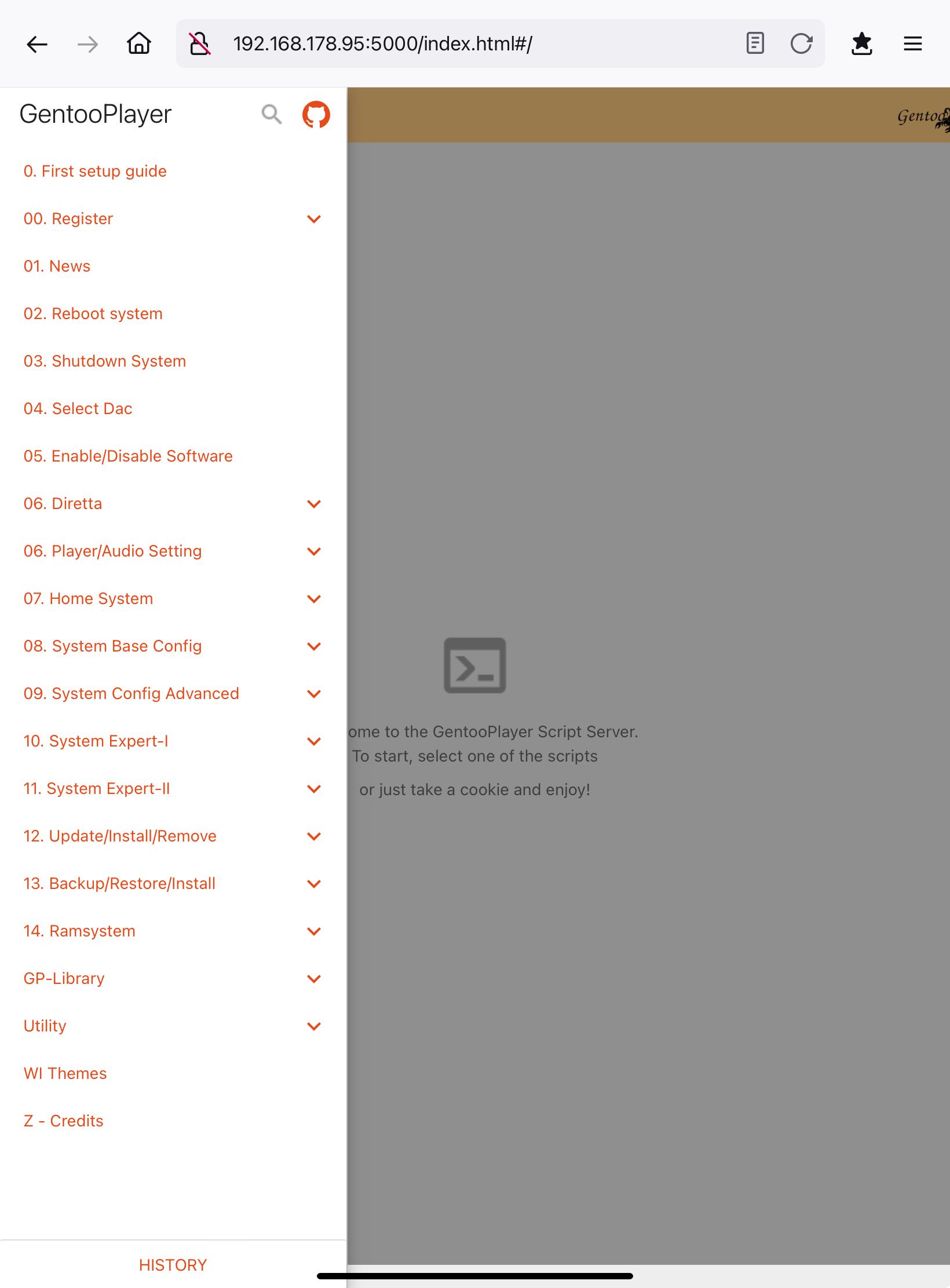

Das System ist komplett auf Audio optimiert, die Möglichkeiten, die einem geboten werden sind sensationell, da muss man sich in jedem Fall ein wenig damit beschäftigen, wenn man sich nicht auskennt.
Aktuell habe ich meinen Tag heute damit verbracht, und ich denke, dass ich nun auf Gentoo wechseln werde.
Alleine schon die Benutzerfreundlichkeit, da man ein Webinterface hat, habe ich so noch nicht gesehen.
Es gibt wirklich nichts, was man nicht konfigurieren kann, selbst seinen bevorzugten Kernel kann man wählen, wobei das halt wieder so eine Glaubensfrage ist, ob man da einen Unterschied hören kann, oder nicht :d
Was für mich ein großer Punkt für Gentoo ist:
Nachdem man alles eingerichtet hat, kann man das System mit der nötigen Software - in meinem Fall NAA & Roon Bridge - komplett im RAM ausführen, besser geht es ja nicht.
Bisher habe ich einen einzigen Kritikpunkt gefunden, das kann aber eher an meinem Mac liegen - ich bekomme das Webinterface auf dem Mac nicht geöffnet, warum auch immer.
Windowsrechner kein Problem, iPad ebenso, Mac mag nicht, sonst hätte ich mal noch ein Paar Screenshots beigefügt :)
Wird HTTP oder HTTPS als Protokoll verwendet? Gibt es noch einen Port am Ende der URL?

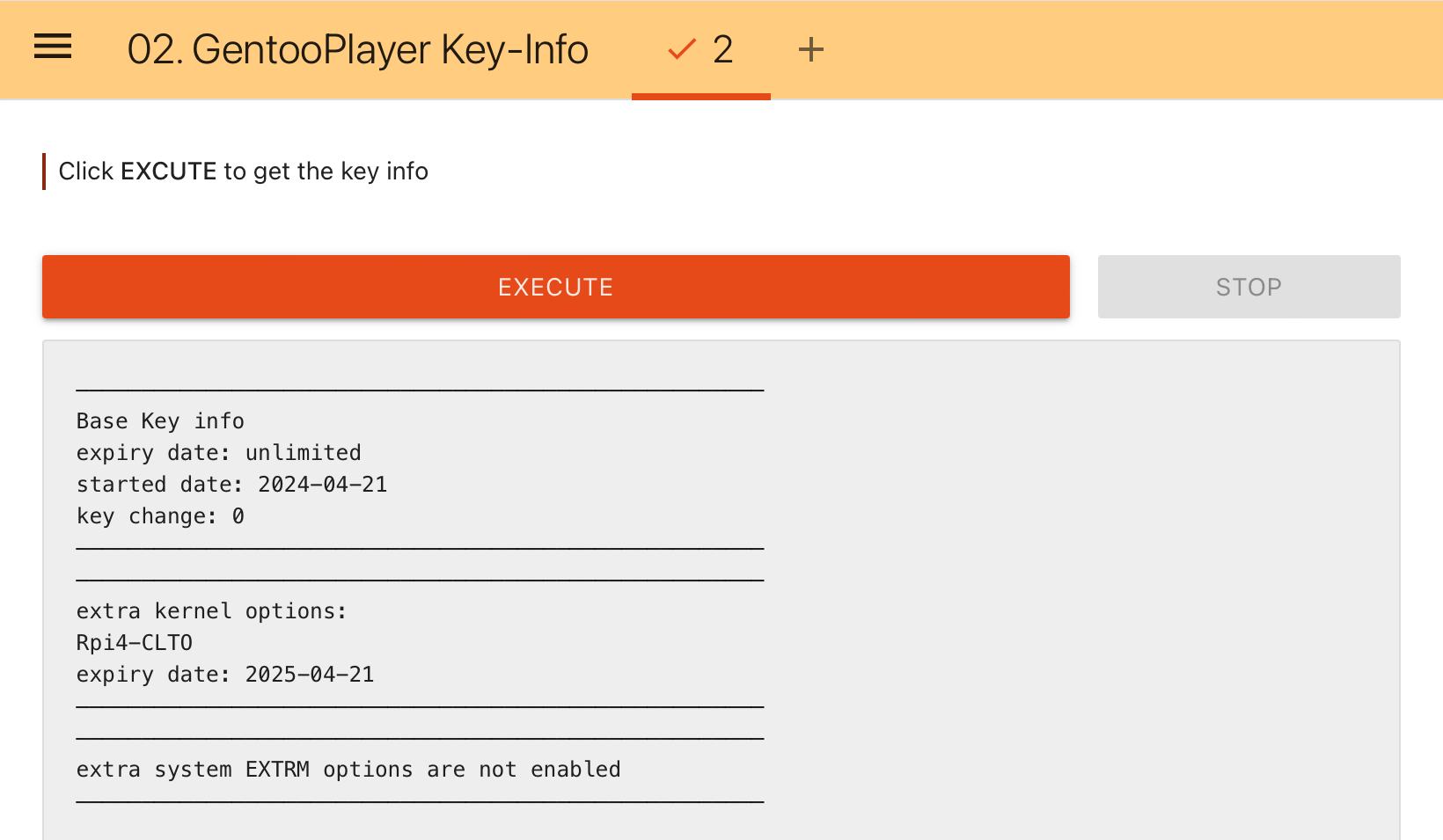

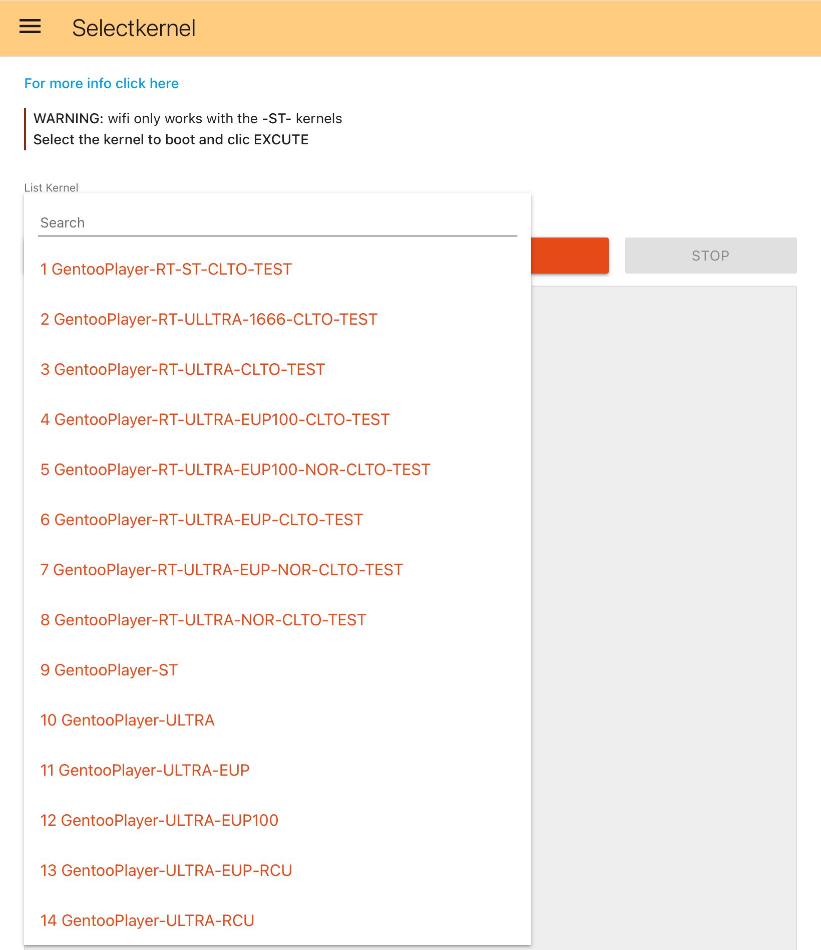

Hab jetzt Gentoo gekauft, oder besser gesagt für die Nutzung gespendet, inklusive der Kernel update Option.
Alleine schon die Möglichkeiten, was jeder andere Kernel bietet - einen Unterschied höre ich nicht unbedingt, aber dennoch nice to have :bigok:

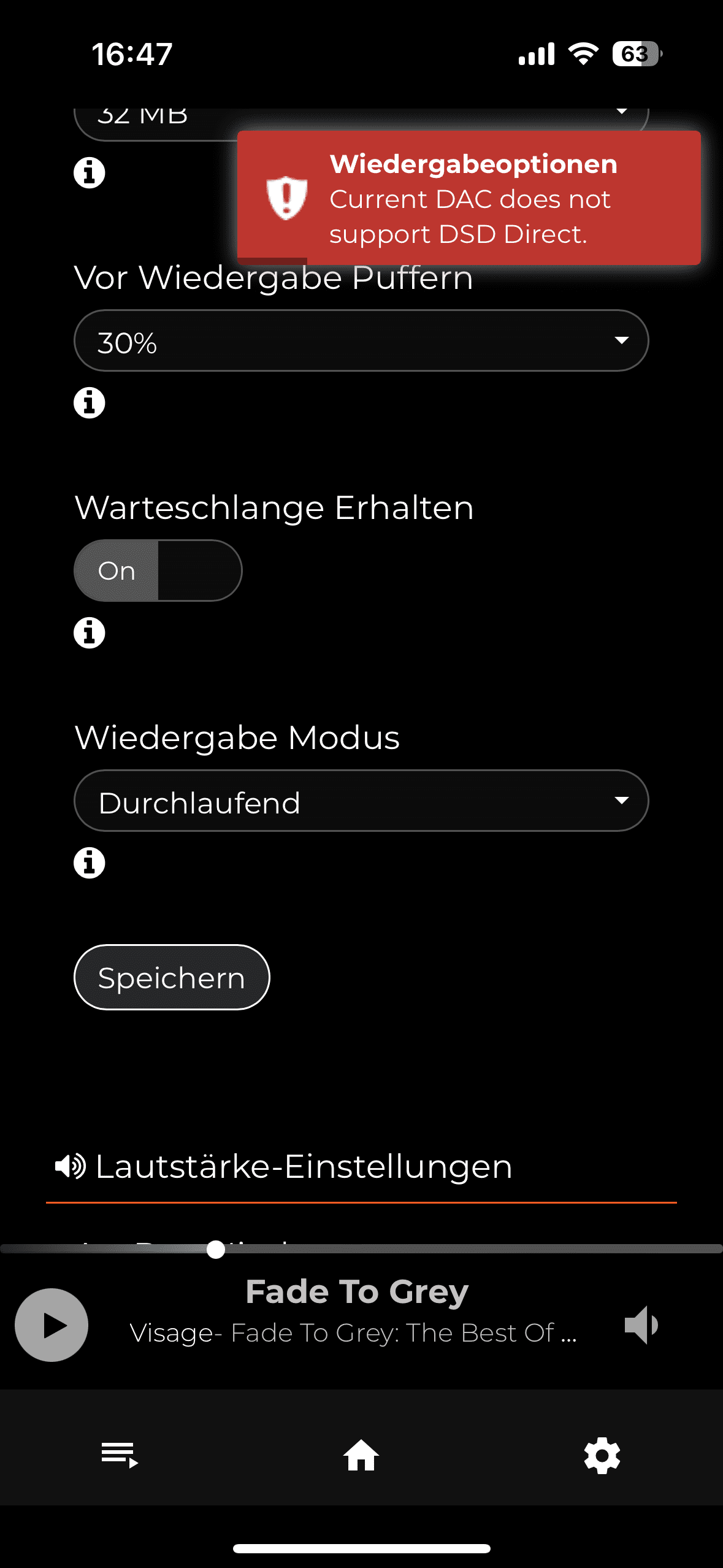

Hatte gestern extra noch den Zen Stream rüber ins Büro geholt und als NAA Endpoint an den DAC 200 per USB angeschlossen.
Im Webinterface des Streamers die DSD Wiedergabe auf ,,direct“ gestellt und die Meldung erhalten, dass der DAC kein DSD direct unterstützt, was absoluter Schwachsinn ist. Neueste Firmware ist drauf. Es ist frustrierend…
Keine Ahnung ob ich mit einem RaspPi noch einen Versuch starten soll… Auf so Software-Frickeleien hab ich eigentlich gar keinen Bock.
