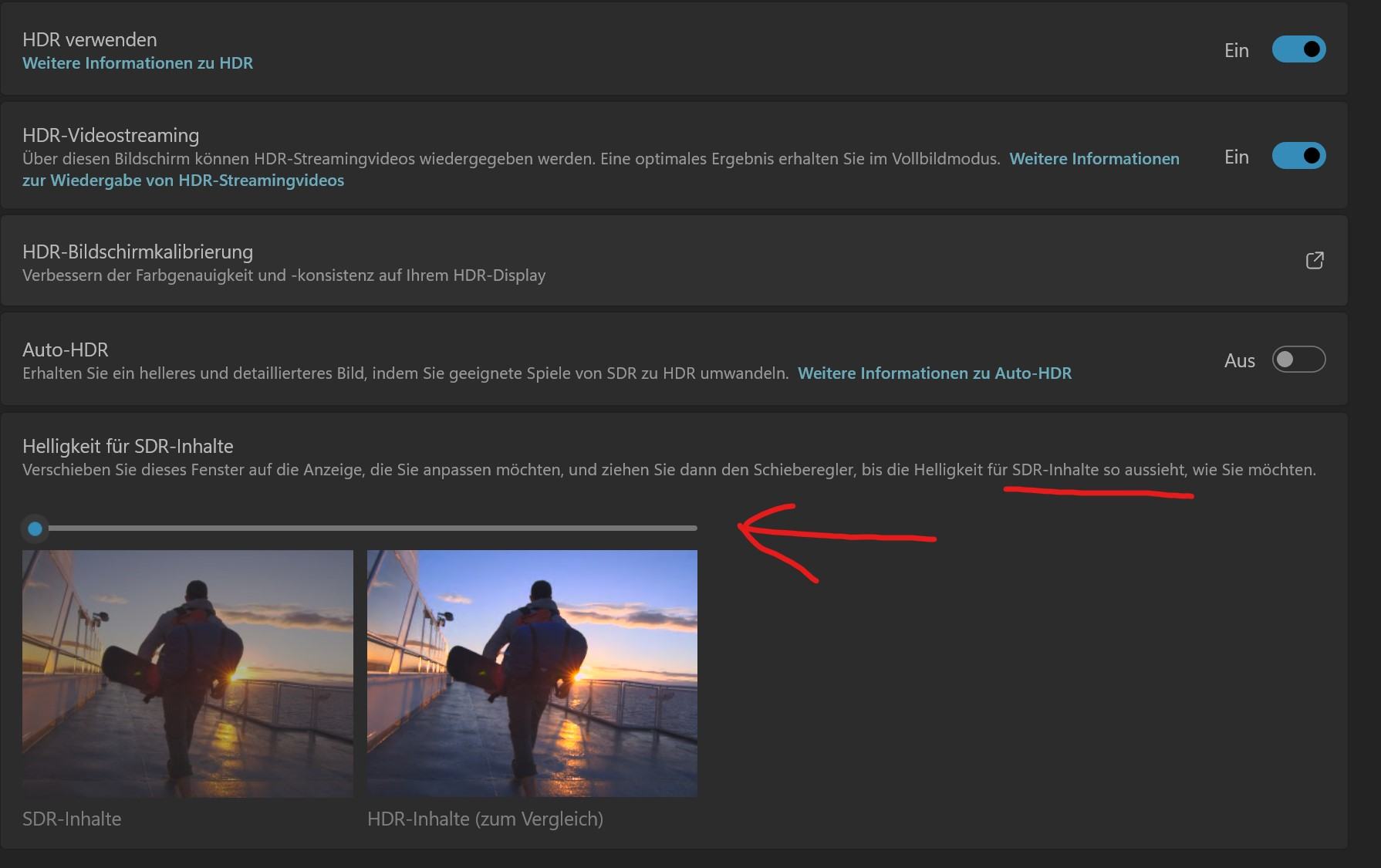

Ich konnte bei dem Preis einfach nicht widerstehen obwohl ich eigentlich den neuen LG wollte. Könnt Ihr mir nen Tip zur Einrichtung geben ? Neueste FW gleich drauf ? Gibt es sonst noch etwas zu beachten ? Hatte noch nie einen OLED. Windows auf HDR stellen? Oder nur zum gamen ? Merci ;)
windows auf HDR stellen wenn du in windows HDR haben willst.
ich habs bei normalen surfen immer aus weil es mir einfach zu hell ist
für 730 euro ist der super. der nächste step sind dann 5120x2160 in 39" oder 45"
windows auf HDR stellen wenn du in windows HDR haben willst. ich habs bei normalen surfen immer aus weil es mir einfach zu hell ist
Windows ist SDR auch wenn du in Windows HDR anschaltest bleibt es SDR was auch der Grund is warum es dir dann zu hell is.
Du musst dann mit dem Win SDR Slider die Helligkeit runterstellen damit SDR Material ( zu dem Windows selbst sowie Windows Programme zählen ) in der korrekten Helligkeit dargestellt wird während der HDR Mode
aktiv is .. der Slider hat nur einfluss auf SDR Inhalte während HDR Inhalte unberührt von dem Slider bleiben
Allerdings würde ich genau das empfehlen was du auch ausführst nämlich in Windows selbst bei SDR zu bleiben und nur bei richtigen HDR Content auf HDR zu schalten mit " Linke Win Taste + Linke Alt Taste + B "

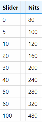

SDR Regler dann nutzen für Windows.
Standardmäßig sind 40% eingestellt.
Hier die Tabelle mit den Nits bei wieviel %

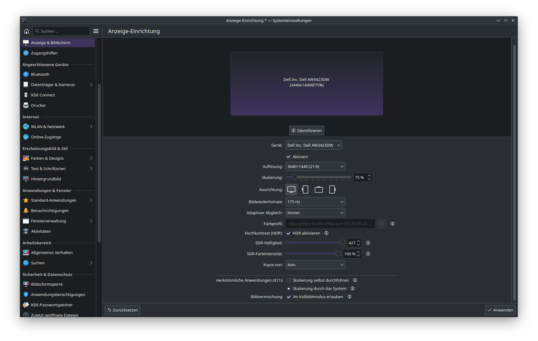

Und ich stell es extra ein und hoch weil es mir ansonsten viel zu dunkel ist, auch im normalen Desktop Betrieb. 8-)
