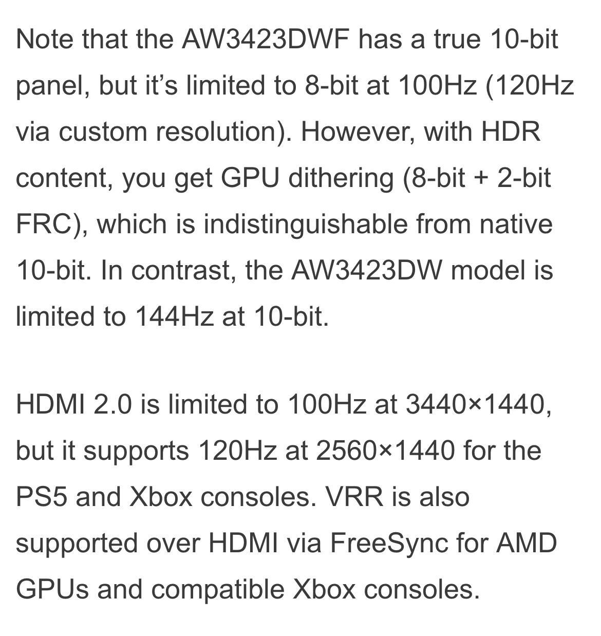

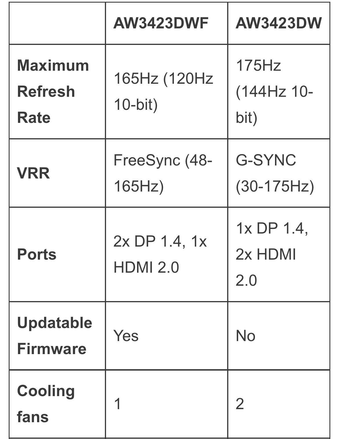

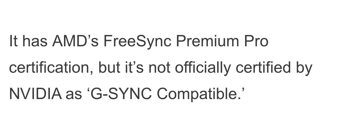

Hier noch ein weiterer Test.
G-Sync Compatible ist leider wirklich nicht zertifiziert.
