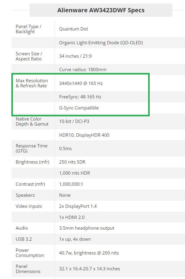

Ich sehe nichts davon in diesem Review, dass eine Zertifizierung bestätigt wird.
Findest du hier ist etwas anderes gemeint?
Das ist für mich keine Bestätigung für die formale Zertifizierung, diese sollte in der offiziellen Nvidia Liste bestätigt sein, dann glaube ich es. In diese Tabelle kann Tomshardware alles mögliche reinschreiben...
In einem anderen Forum wurde bestätigt, dass die F Varianter zurzeit NICHT offiziell G-sync compatible ist. Was natürlich nichts daran ändert, dass er voll funktionsfähig ist im Zusammenspiel mit Nvidia Karten.
Mal ehrlich auf diesen wisch kannste auch verzichten,wieviele Freesync Monitore kennst du denn die nicht mit NV und Sync laufen?
Also ich nicht ein,sogar die obsoluten billig heimer liefen ohne Prob,da kann ich mir nicht vorstellen das ein 1000Euro Moni da faxen macht.
Sehr viele, davon viele bekannte Modelle die oft verkauft werden. Oft merken es die User nicht, weil sie G-Sync nicht korrekt aktiviert haben im Treiber.
Das Problem ist lange bekannt, es wurde international oft darüber berichtet, es gibt tausende Beiträge in Foren zu dem Problem, dass viele Freesync Monitore Probleme haben mit Nvidia Karten (z.B. starkes flickering). Oft trifft es 34er VA Panel Monitore...
Sogar bei Dell auf der Homepage wird das Problem angesprochen:
HINWEIS: Ein G-Sync-kompatibler Monitor ist ein AMD FreeSync-Monitor, dessen artefaktfreie Leistung bei Verwendung mit ausgewählten Nvidia-Grafikkarten von NVIDIA validiert wurde.
Hinweis: Die Verwendung von G-Sync mit einem Monitor, der nicht in der obigen Liste aufgeführt ist, kann zu Problemen wie Flackern, Abblenden und mehr führen.
Hinweis: Dell Gaming-Monitore mit vertikaler Ausrichtung (VA) sind S2721HGF, S2422HG, S2722DGM, S3222DGM, S3222HG und S3422DWG. Alle diese Monitore, außer S2721HGF, sind NICHT G-Sync-kompatibel. Aus diesem Grund wird ein Flimmern erwartet, wenn G-Sync eingeschaltet ist. Um dieses Problem zu beheben, schalten Sie entweder G-Sync aus oder verwenden Sie FreeSync mit einer AMD-Grafikkarte.
