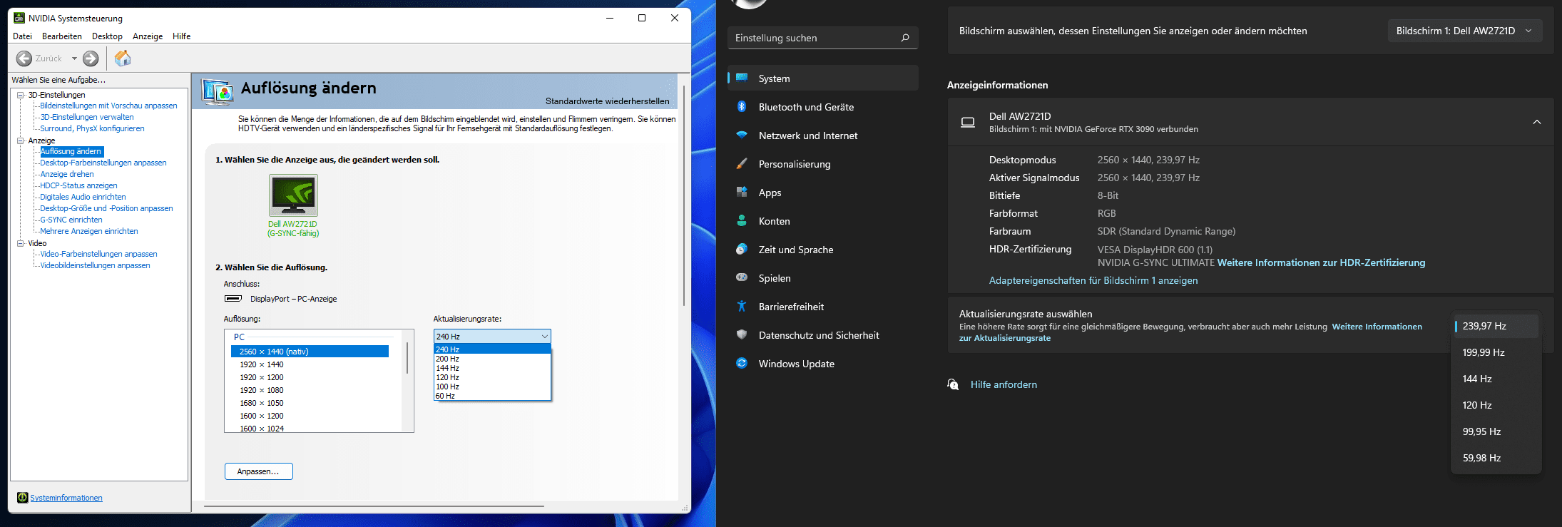

Witzigerweise hab' ich die "glatten" Hz Zahlen gar nicht zu Auswahl, was mich schon etwas stutzig macht:

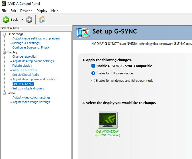

Guter Punkt! Gsync ist bei mir aber ebenfalls nur für Fullscreen aktiv, nicht für windowed:

EDIT: Im Nvidia Control Panel zeigt er mir die "korrekten" Werte an, aber dafür die "ungeraden" nicht... komisch:

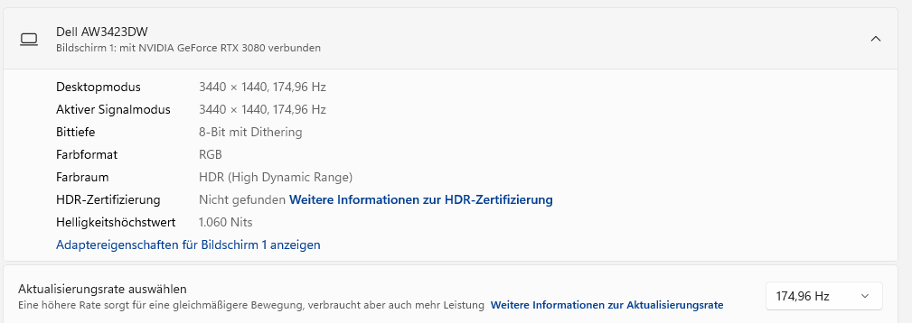

.. hmm .. vielleicht schaltet er auch immer um .. von 175 auf 174,96 hz und das erzeugt den kurzen Blackscreen .. er will immer auf 175hz und probiert es dann wirds dunkel....
es scheint nich zu gehen und er is wieder bei 174,96hz.... nur ne möglichkeit muss nun nich so sein .. aber man kennt das ja auch wenn man selbst im Treiber was umstellt und der Moni

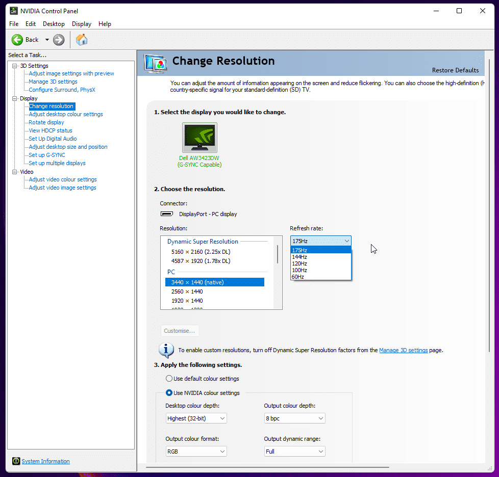

Die ungraden kann man nur in Windows direkt einstellen und einsehen das is normal .. die ungraden werden nicht im Treiber angezeigt.
seltsam is nur das die Grade bei dir nich in Windows angezeigt werden

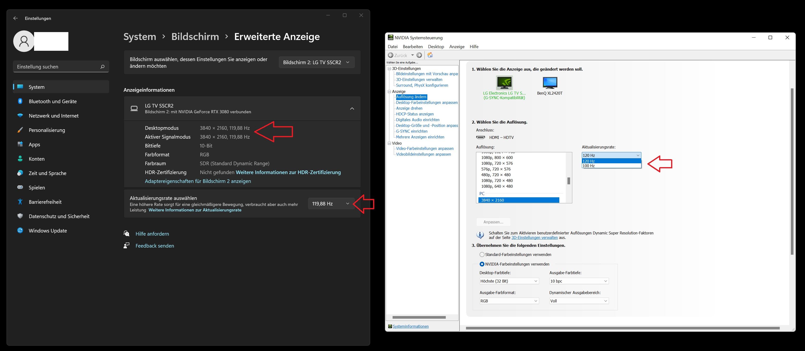

Wie du ja in dem Bild sehen kannst was du vorhin selbst gepostet hat liegt die Prio ja bei den Werten die man in Windows auswählt
da dein Monitor ja mit 174,96 Hz läuft statt mit 175hz welche du ja im Treiber ausgewählt hast... er nimmt halt dennoch den Wert von Windows die 174,96hz.
So isses dann Normal :

Das die Hz etwas abweichen, ist nix ungewöhnliches auch bei anderen Monitoren - darüber würde ich mir keinen Kopf machen.

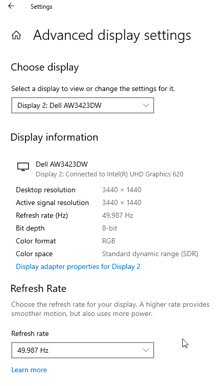

Bringt leider alles nichts. Interessantes Detail: Hatte heute mal meinen Laptop von der Arbeit dran, und auch der zeigt mir diese "krummen" Hz-Zahlen (inklusive random Flackern):
(dass die verbaute Intel UHD Graka nicht mehr packt ist eine Sache, aber zumindest sollte er 50Hz anbieten, nicht 49,987 ;) ).

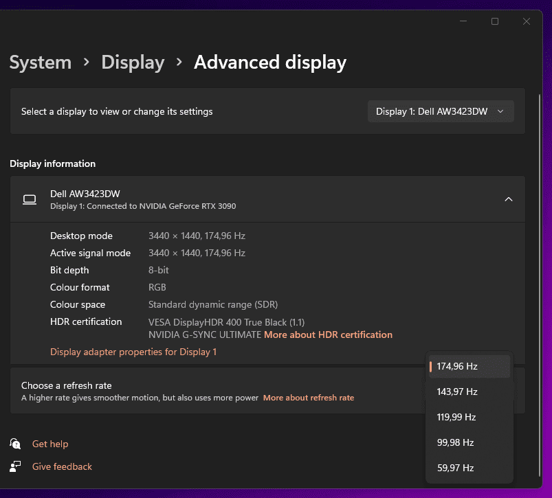

Krumme Herzzahlen sind ganz normal, kein Grund für Panik.
Die „krummen“ Hertz Zahlen sind definitiv normal, hat mit dem Problem nichts zu tun.

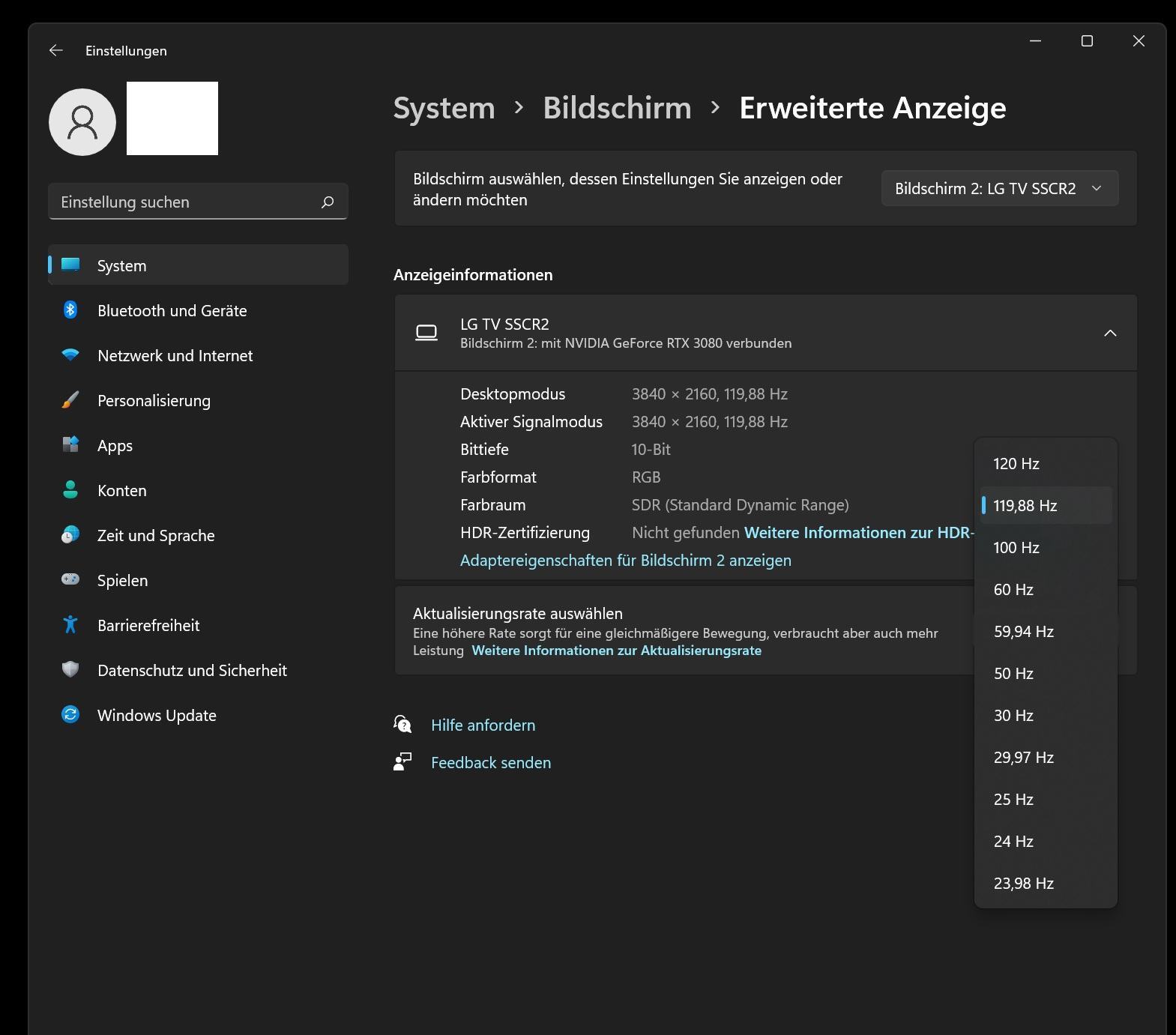

wie gesagt hat er ja nur die Krummen in Windows aber die graden eben nich.. im Treiber hat er aber die graden nur Priorisiert Windows eben seine eigenen daher kann er nur 143,96hz auswählen statt 144hz.

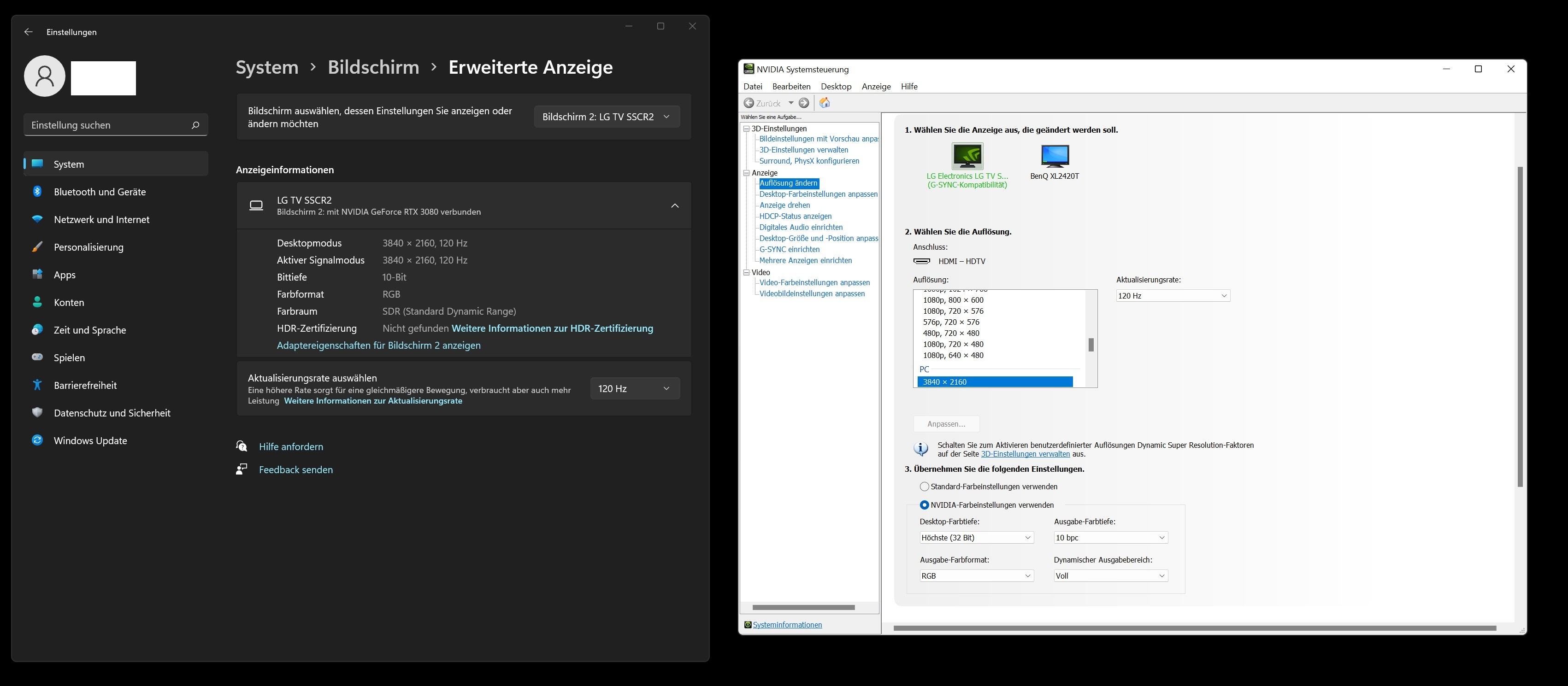

Normal : ( bei meinem 48CX OLED Grade und Krumme für Filme ) ....................................................................................................... Bei ihm : ( nur die Krummen )

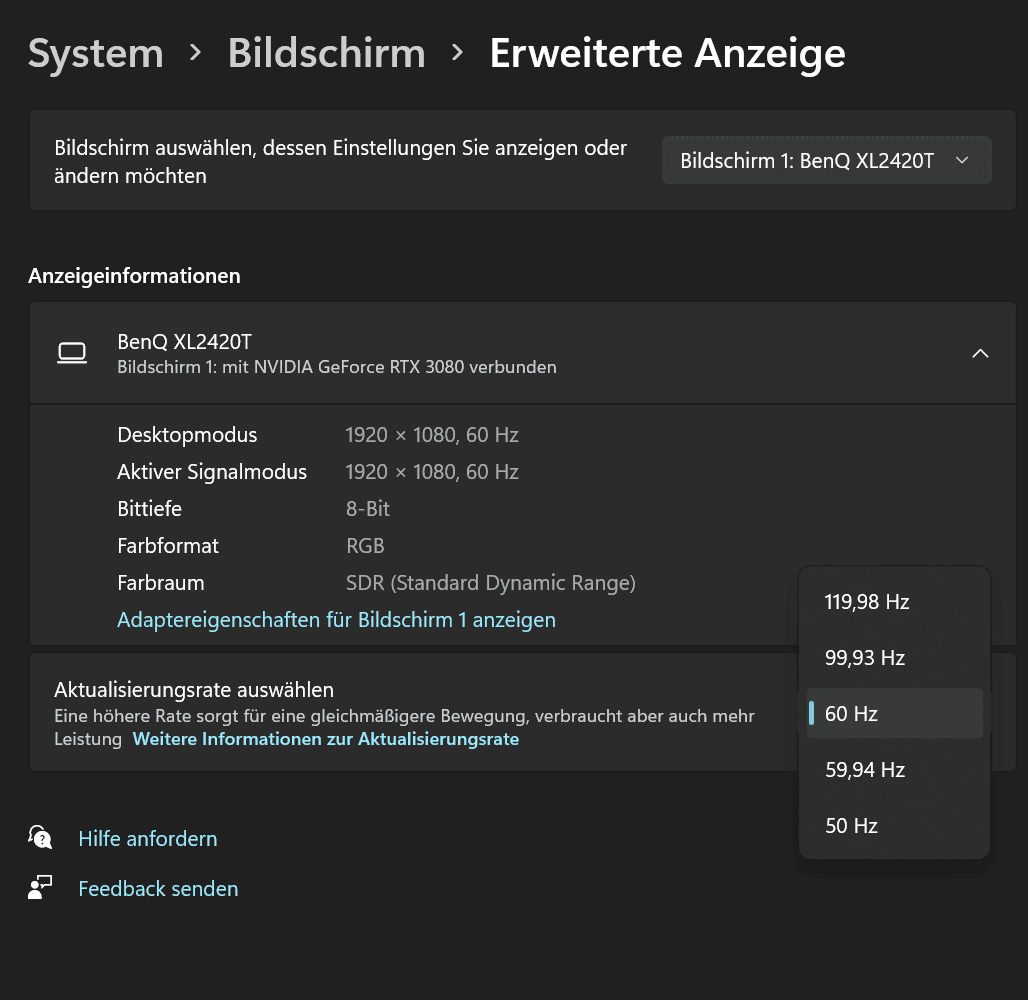

Mein BenQ XL2420T PC Monitor von 2012 : ( wobei da auch die 120hz fehlen aber 60 und 50hz sind da )

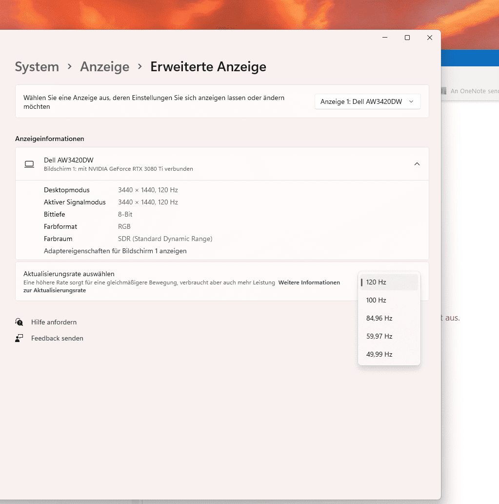

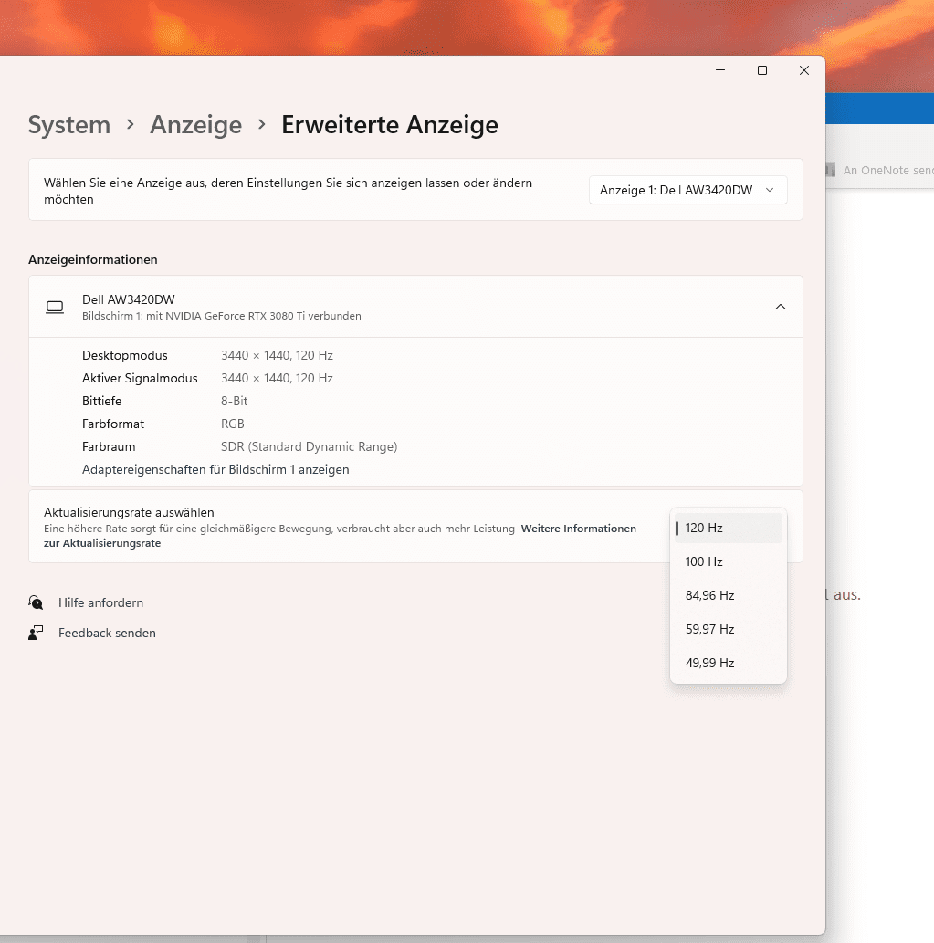

Wie stellt man da krumme Zahlen ein? Ich habe nur gerade...
Windows Einstellungen = ggf krumme Zahlen
Nvidia Einstellungen = gerade Zahlen
jo ich hab unter windows auch krautsalat
Dennoch hast du auch da die Graden , anders als bei HansEgon der nur die Krummen dort hat.
HansEgon : --------------------------------------------------------- und bei dir :
