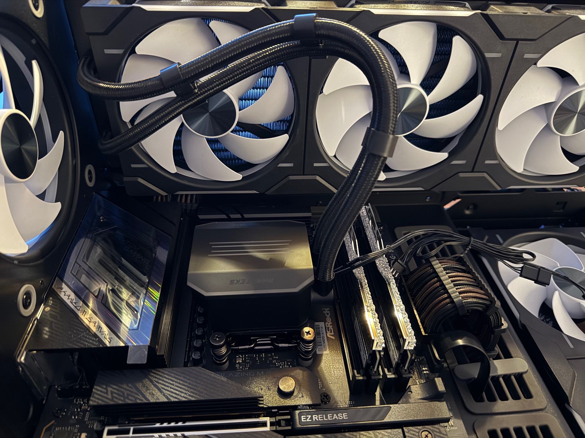

Ich habe wie empfohlen die Pumpe auf max Geschwindigkeit, allerdings höre ich ein sehr helles surren was auf dauer etwas nervt. Einen Bereich im welchem sie funktioniert findet man von Herstellerseite nicht.
Ist die Montage eventuell auf die Dauer problematisch, da die Schläuche leicht schräg an der Pumpe weg gehen und daher ggf. Druck auf dem Gewinde ist?
Da habe ich schon viel krassere Konstellationen gesehen. Das wird kein Problem werden.
Solange die gespannten Schläuche den Kühler nicht soweit verdrücken, das es den Wärmekontakt zwischen Kühler und CPU beeinflusst, dürfte es egal sein.
Trotzdem sollte man immer versuchen die Schläuche in möglichst wenigen Kurven mit möglichst großen Kurvenradien zu verlegen, weil sich der Schlauchinnenquerschnitt in jeder Kurve etwas verengt.
