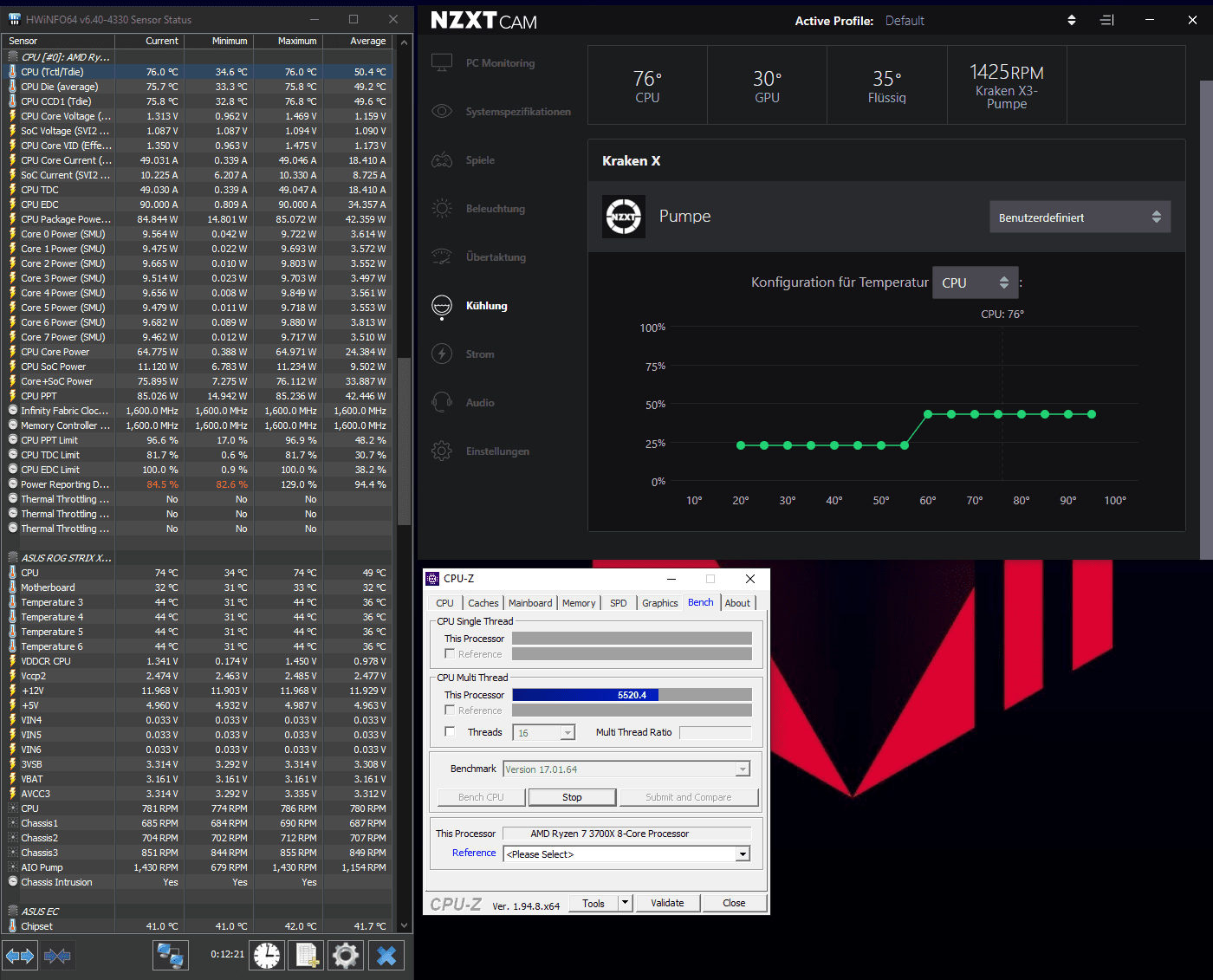

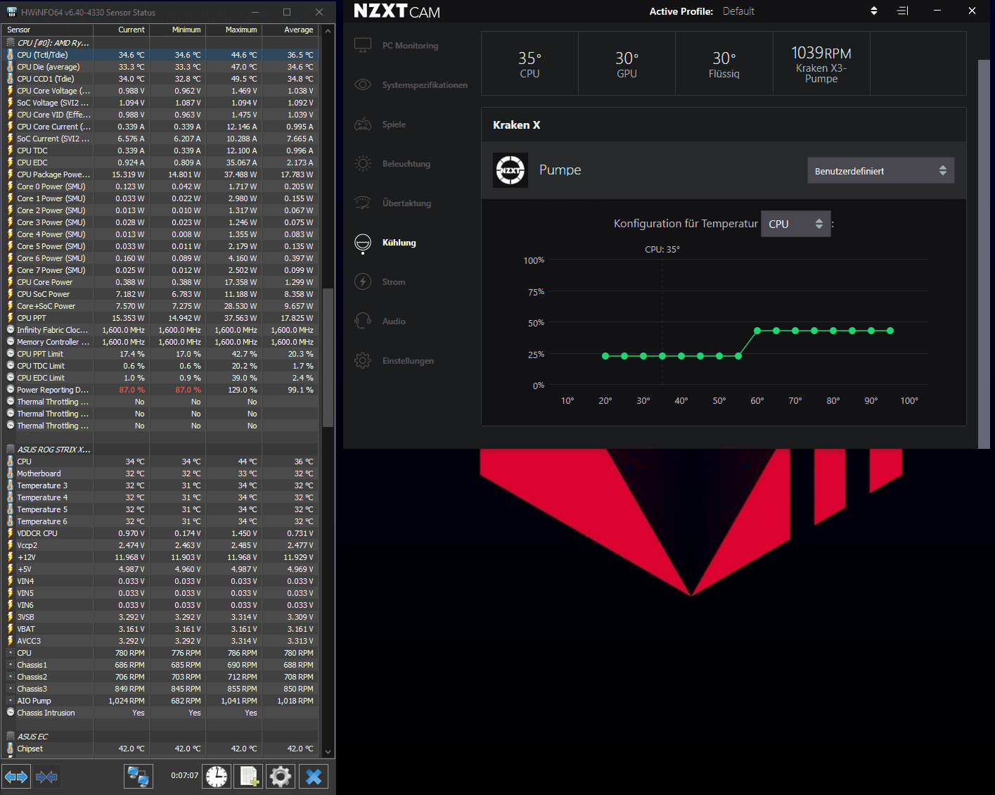

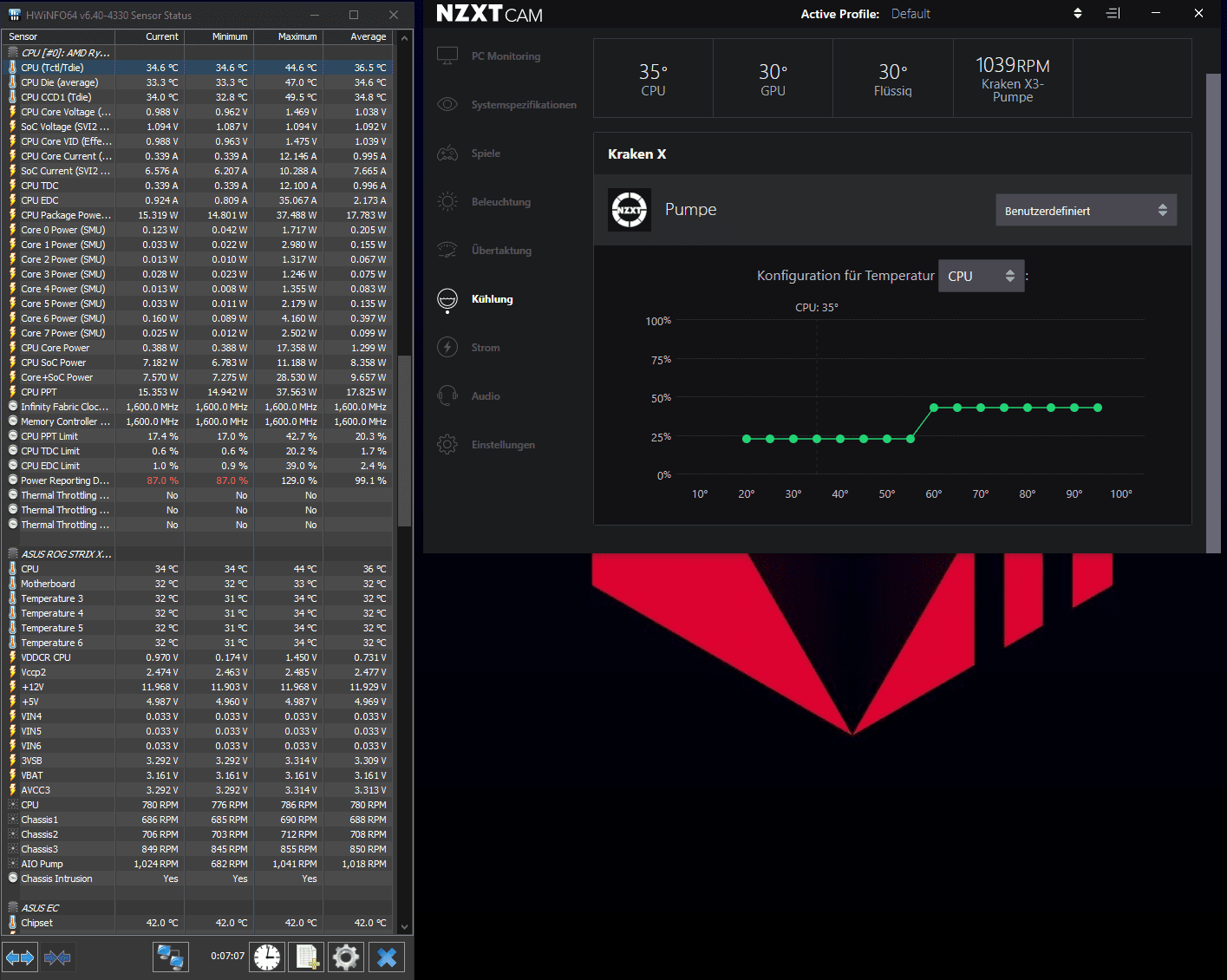

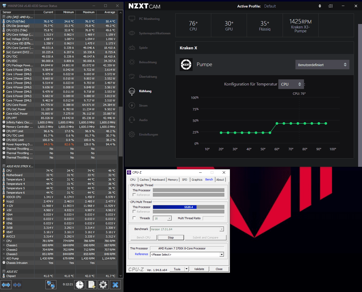

Habe jetzt noch mal einen Test mit meiner Kraken X73 in Kombination mit drei Arctic P12 gemacht.
Zusätzlich habe ich eben noch die Wärmeleitpaste von der original Kraken WLP (die im Auslieferzustand drauf ist) gegen die Noctua NT-H2 getauscht. Insgesamt hat das noch mal die Temperaturen im Idle und unter Last zwischen 4-5 Grad reduziert. Finde ich schon ganz beachtlich.
Die Pumpe dreht im Idle mit ca. 1000 RPM und unter Last mit ca. 1400 RPM. Die Arctic P12 Lüfter am Radiator sind im HWInfo als "CPU" Lüfter unten zu sehen und drehen sowohl im Idle als auch unter Last mit 780 RPM. Die Grafikkarte dreht im Windows mit 500 RPM und geht unter GPU Last bis auf ca. 1500 RPM hoch. Somit ist das Ganze schon äußerst ruhig. Der PC steht auch ca. 40 cm neben mir.
@donmontana ...
Temps im Idle:
Temps unter "Last" (nur CPU-Z Stresstest):
Setup:
VG!

Hi!
@donmontana ...
Temps im Idle:
Setup:
VG!
Danke für die Infos, werde, sobald ich zu Hause bin, mal austesten. Muss aber sagen das Du die Pumpe schon sehr niedrig eingestellt hast. Ich denke mit der Einstellung kriege ich niemals die Temps hin, zumal ich auch einen 5900X kühlen darf. :d Aber ich werde es versuchen. Besten Dank dafür !

Habe eben mal 45 Minuten BF5 gezockt ... Temps der CPU lagen bei ca. 73°C. Das passt also. Ich wüsste also nicht wieso die Pumpe schneller drehen sollte?

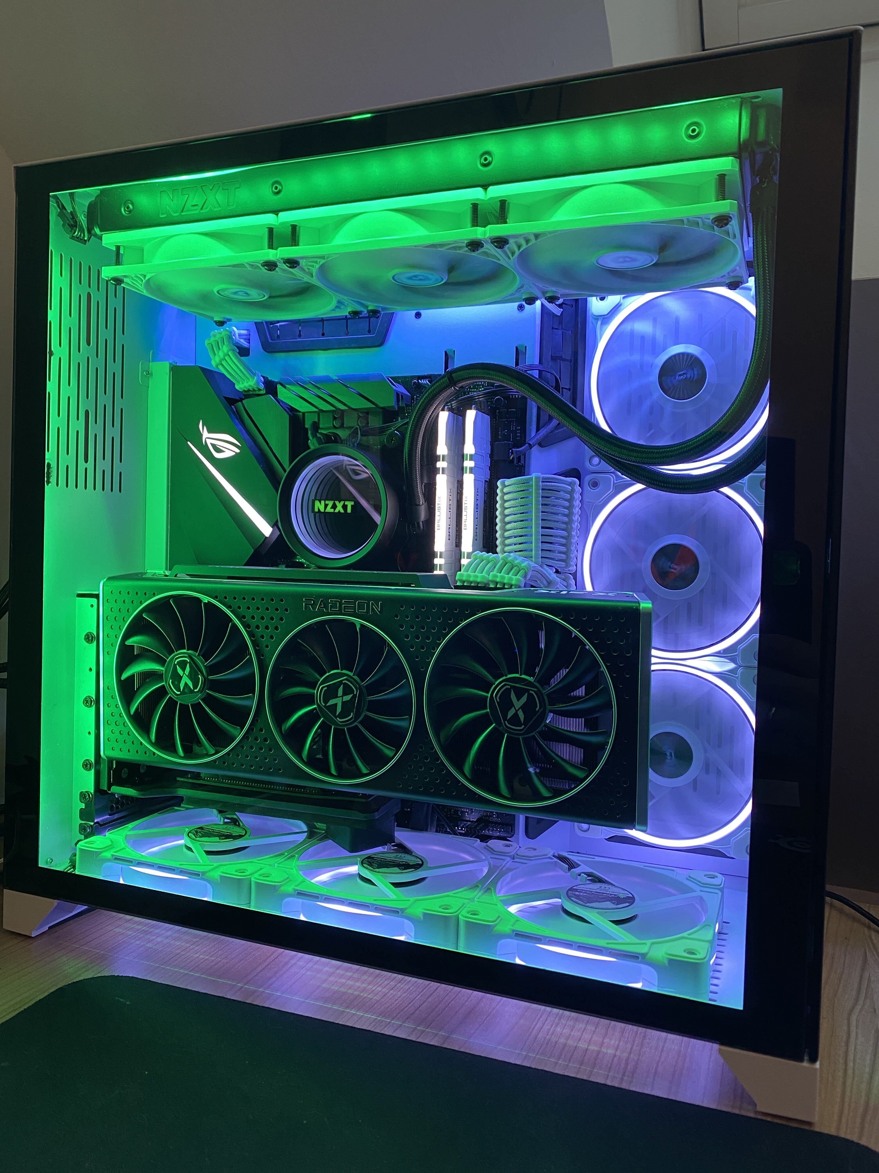

Wie sieht es denn bei Dir mit dem Airflow im Gehäuse aus? Wir haben ja scheinbar das gleiche Gehäuse (O11 Dynamic) und den Aufbau von meinem Setup siehst Du ja in meinem letzten Post.
Ich hab mal ein Video von der Pumpe inkl. des Geräusches gemacht. Am besten übers Handy und oder NICHT über Kopfhörer wiedergeben. Warum auch immer hört man über Kopfhörer garnichts , über das Mobiltelefon ist es 1:1 das Geräusch
Habe die Pumpe meiner X73 auch mal eben auf 2k RPM eingestellt und die klingt dann genau so. Scheint wohl "normal" zu sein ... ich würde sie einfach niedriger einstellen, Temps passen ja dann auch noch. ;)
@donmontana
Sieht exakt so aus , habe sogar hinten raus noch nen 80er noctua sitzen für exhaust. wie hast du die ganzen gehäuse fans den laufen ? auch fixwert`?

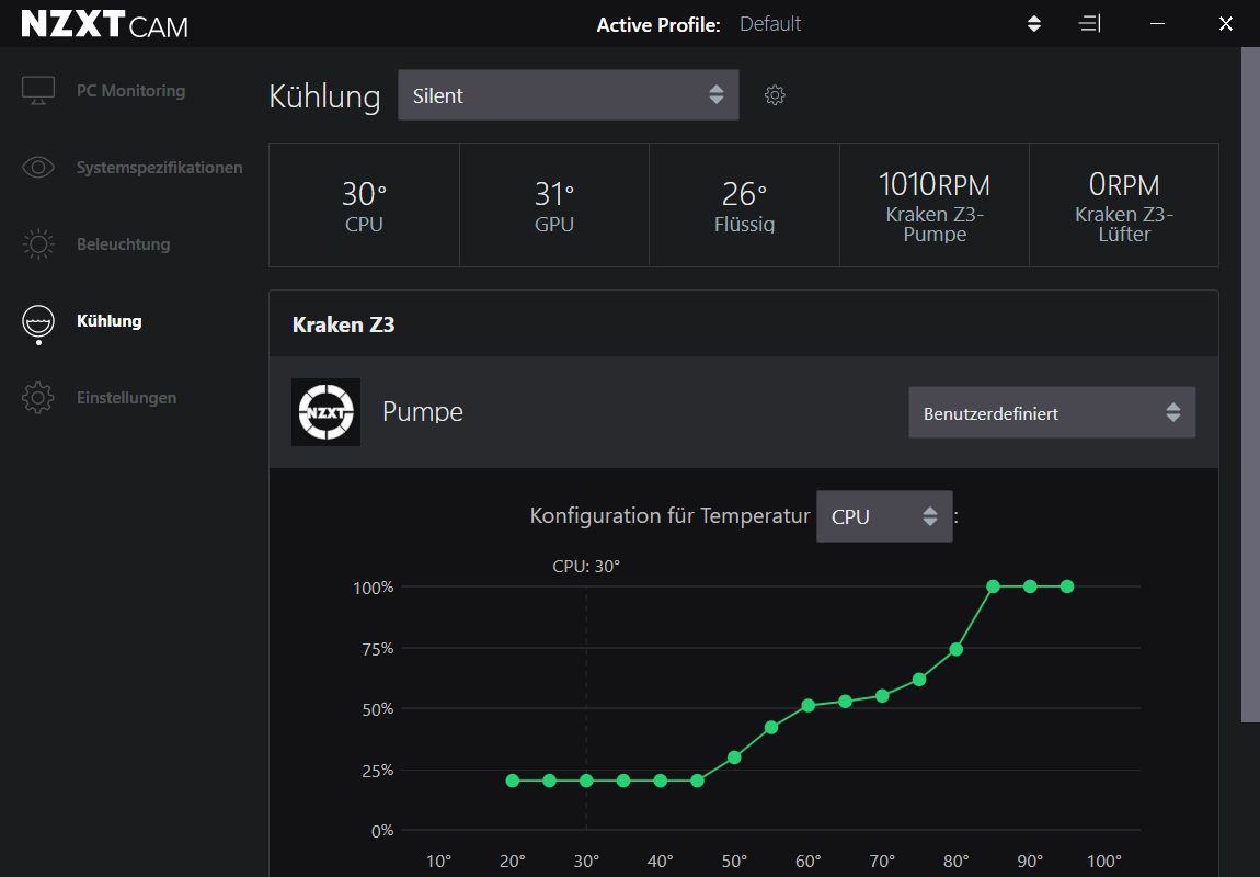

Meine X73 gen 3 macht dieses Geräusch auch, legt sich aber nach maximal einer Minute. Hab die über die cam nur auf silent gestellt weil ich grad noch am rumprobieren bin. Lüfter sitzen bei mir in der front

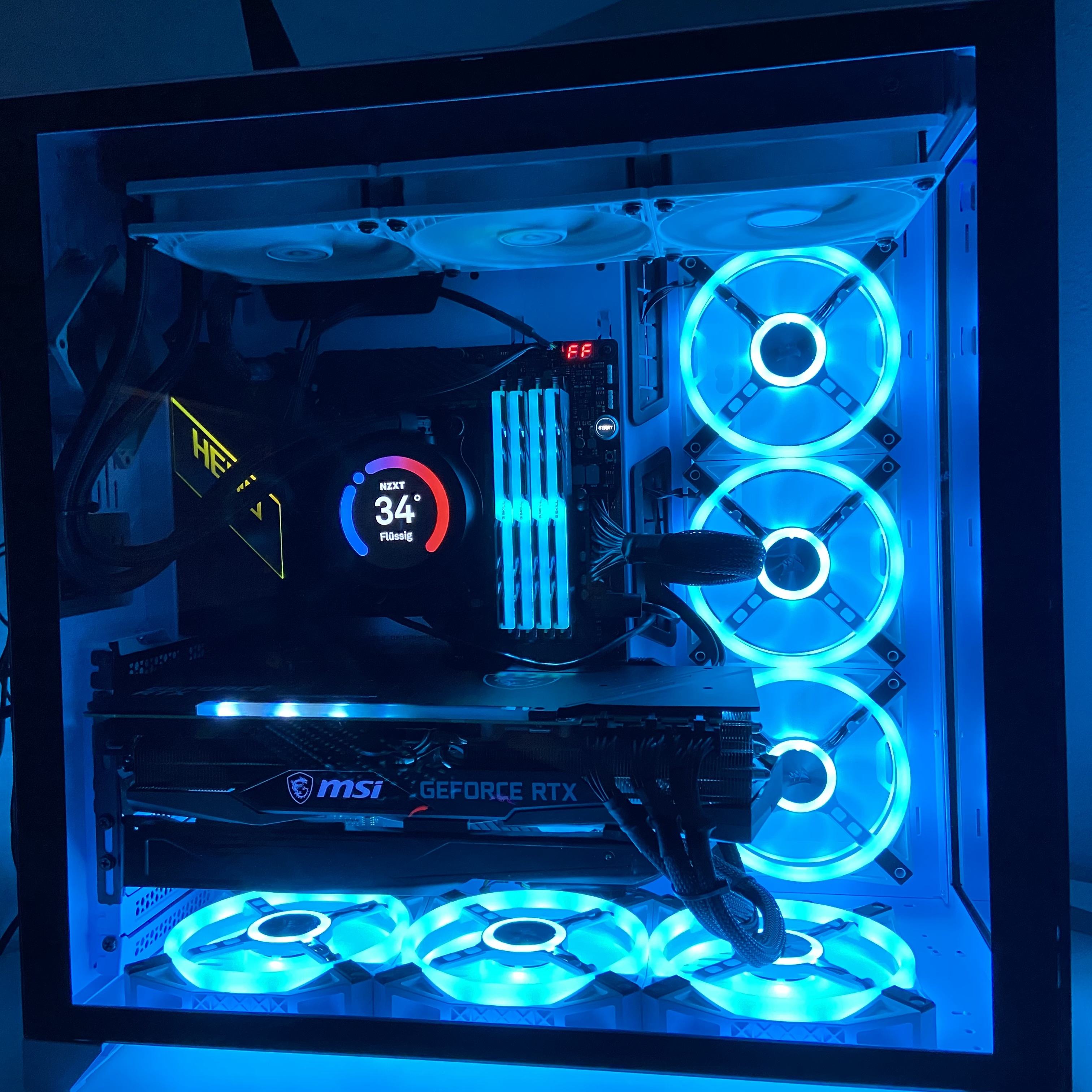

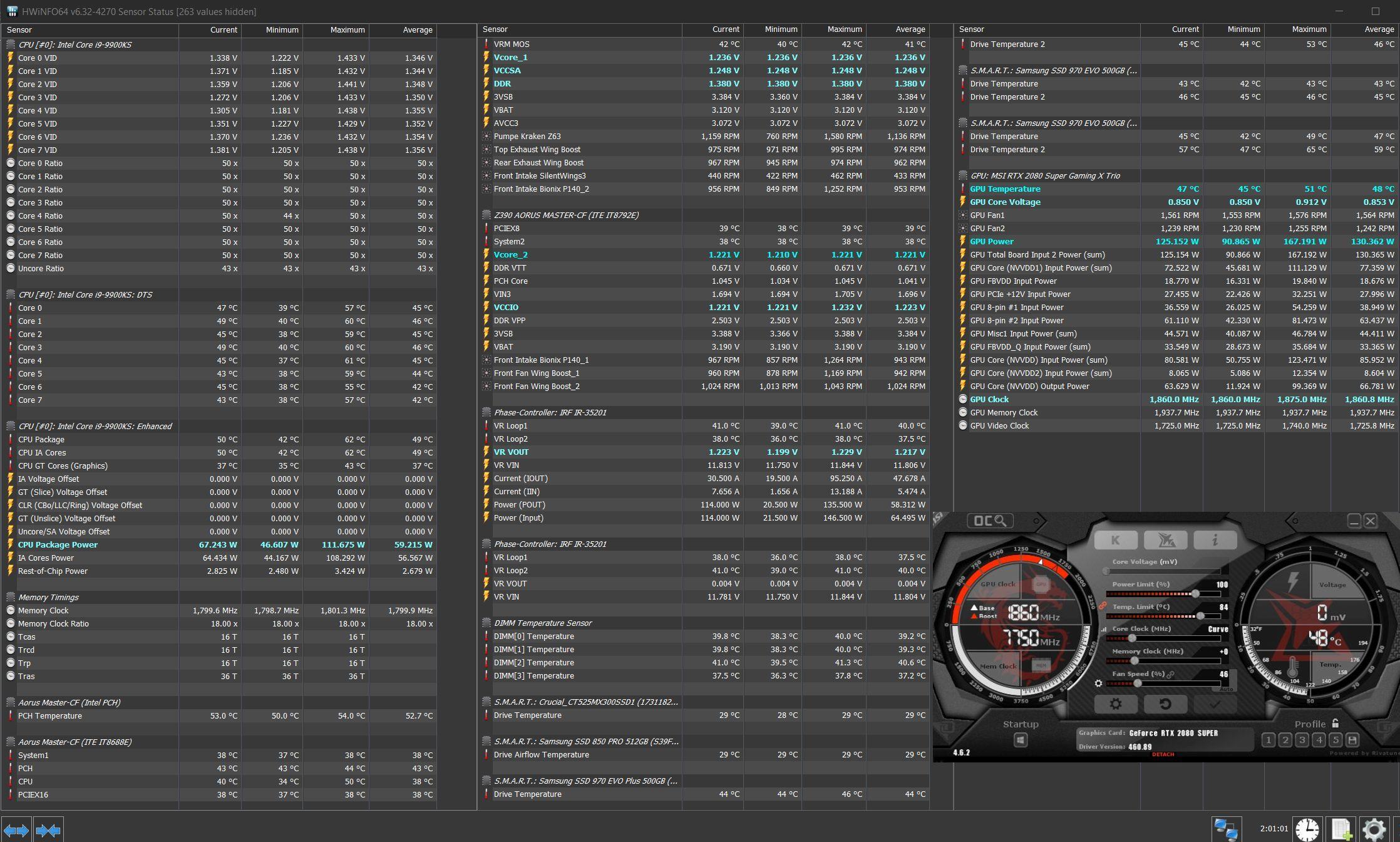

Ich wollte noch mal ein kurzes Feedback zu meinen Temperaturen mit der NZXT Z63 AIO geben. Vielleicht ist ja was für den ein oder anderen Hilfreiches dabei. Der HWinfo Log zeigt eine 2-stündige Gaming-Session mit AC Valhalla. Die Temperaturen sind die reinen Ingame-Temperaturen ohne Verfälschung von Idle-Werten (erkennbar an den Min-Werten). Dafür wurde der Log erst nach einer 15-minütigen Warmlaufphase gestartet und während des Spiels auch festgehalten. So sieht das Ergebnis aus: (bei einer Raumtemperatur von 22 - 23°C)
Dass die Temperaturen so aussehen, hängt zum Teil auch von meinem Setting ab. Der 9900KS läuft nah an der Kotzgrenze undervoltet mit 1.221mV (Vcore_2) bei 5.0 GHz. Dadurch verbraucht er rund 35-40w weniger als mit dem Stock-Setting. 35-40w weniger kühlen äußerst sich natürlich sehr positiv in den Temperaturen. Ansonsten ist die CPU Stock (kein Delid, LM, lapping oder sonst was) mit Noctua's Wärmeleitpaste NT-H2 unterwegs.
Gleiches gilt auch für die GPU. Wie im HWinfo-Log zu entnehmen läuft sie bei mir undervoltet mit 0.850mV bei 1.860MHz. In meinen Testing (Ingame-Benchmark) hat zu es den Stock-Settings einen Unterschied von lediglich 1-2 FPS ausgemacht. Jedoch mit rund 80-90w weniger und das merkt man dementsprechend auch in den Temperaturen. Positiv äußerst sich das Undervolting nicht nur im Stromverbrauch und den Temperaturen von GPU und CPU, sondern auch im gesamten Gehäuse. Dadurch dass man weniger Wärme erzeugt, muss man auch weniger aggressiv kühlen, was logischerweise zu einem leiseren System führt.
Bezüglich AIO und Lüfter-Setup. Alle Lüfter sind 140mm und werden über's Mainboard gesteuert, die AIO bzw. der Radi läuft in einer Pull-Push Konfiguration mit 2x P140 Arctic Bionix und 2x WingBoost aRGB Lüftern. Die AIO Pumpe läuft die meiste Zeit auf 20% (weniger geht nicht). Ich höre die Pumpe überhaupt nicht, weder in meinem eigenen Setup, noch mit den Default-Einstellungen. So sieht mein momentanes Setting der Pumpe aus:

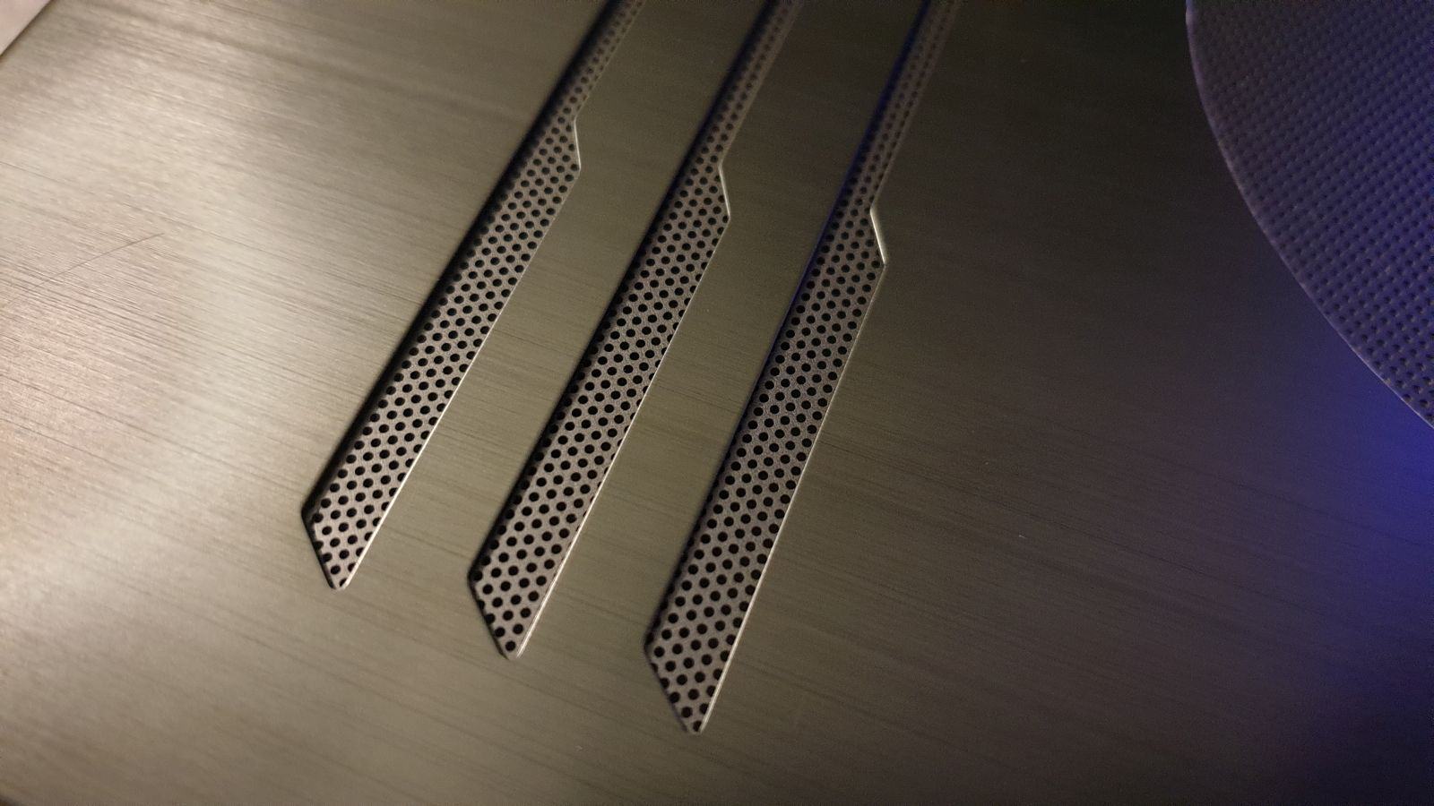

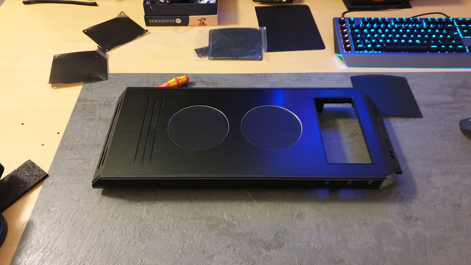

Weil das Dark Base 900 Gehäuse keinen optimalen Airflow bietet, musste ich ein wenig nachhelfen. Deshalb wurde die Fronttür und der Deckel etwas nachbearbeitet. Da ich bei meinem Gehäuse weder den Deckel, noch die Fronttür sehe, war die Funktion hier wichtiger als die Optik.

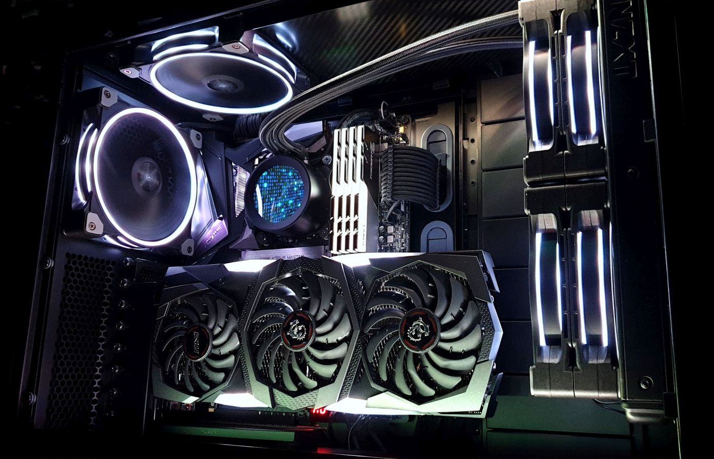

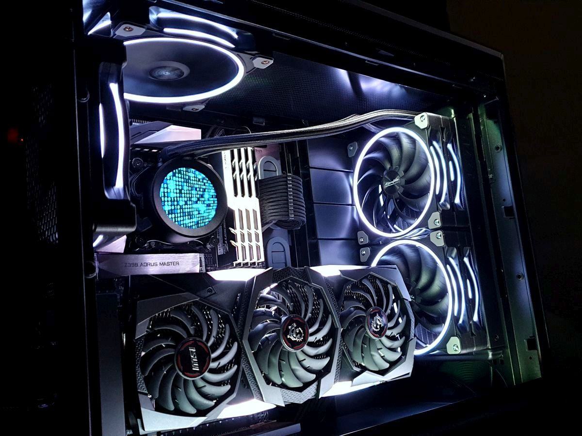

Das System hatte ich schon mal gepostet, aber vollständigkeitshalber hier nochmal zwei Bilder:
und bevor wieder die Kommentare bezüglich der Einbauposition vom Radi kommen, verweise nochmals auf den Beitrag 1.497 sowie den Beitrag auf Seite 39 und das Video von Jay. Die beiden zusätzlichen Lüfter auf dem Radi sind nur Deko (leuchten nur, drehen nicht) und verdecken die unschöne Rückseite der Radi-Lüfter. In meinem Testing hatten sie keinen Einfluss auf den Airflow oder Kühl-Performance.
Insgesamt betrachtet bin ich mit der NZXT Z63 AIO wirklich sehr zufrieden. Die Lautstärke der Pumpe (neuste Asetek Pumpe), die Kühlperformance und Verarbeitungsqualität sind echt klasse. Jedenfalls konnte ich nichts Negatives feststellen und obendrauf gibt's noch 6 Jahre Garantie. Ok eine Sache fällt mir ein, man kann sich leider die Wassertemperatur nicht über HWinfo anzeigen lassen, aber immerhin über die CAM-Software oder direkt auf dem Display der Pumpe. Über den Preis (220-230€) kann man vielleicht meckern, berücksichtigt man aber was man bekommt, finde ich den Preis "noch" ok, zumal es nicht wirklich ein Konkurrenzprodukt gibt (auf's Display betrachtet). Das Display selbst ist eine nette Spielerei, die ich gerne und häufig nutze. Praktisch ist auch, dass man die Pumpe um 90° in jede Richtung einbauen kann. Man kann die Ausrichtung der Pumpe in der CAM-Software dann nachträglich einstellen, so dass das Display in immer in der richtigen Position ist.

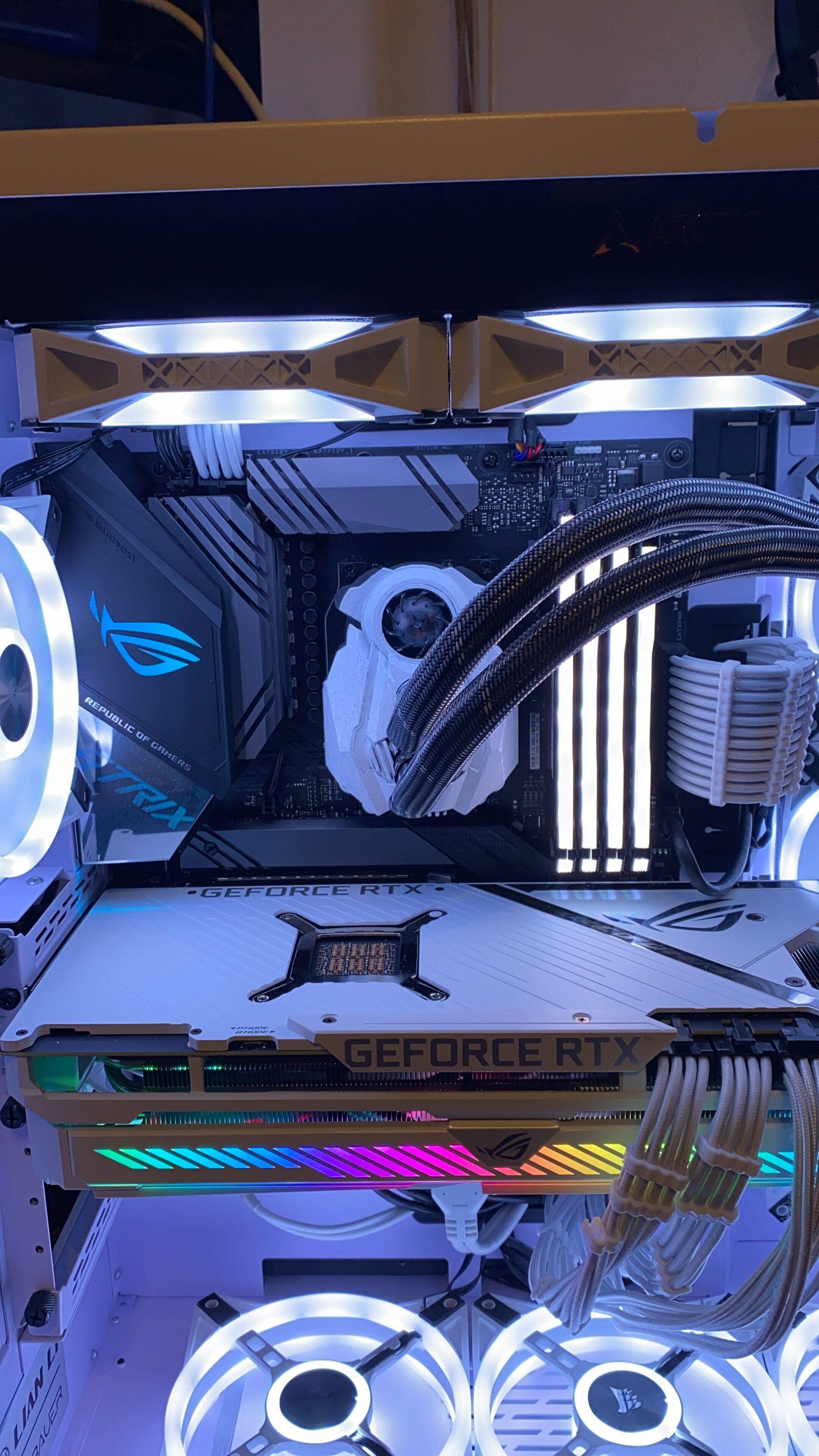

Heute hat der Lockdown mal anders gekickt bei mir.
Ich habe einen Lackstift gefunden und der Horror nahm seinen Lauf... :ROFLMAO:
Bitte die PCIe-Kabel nicht beachten. Vertical Mount kommt am Montag, dann wird alles sauber verlegt.
Die GPU ist ja mal richtig nice 🤤
Jaaaa 😍
Weiß und RGB sieht einfach krank aus.
Aber die GPU ist auch Schuld dran dass ich mir die AIO verschandelt habe 🤣
Finde ich super die Idee. Sieht mit weißem Lack super aus. Im Originalzustand auch gar nicht so meins. Aber so geil weiß ließe ich mir die auch gefallen.
Mich nervt dass der Lack so uneben ist. Ich hätte die Modellbaufarbe im Keller suchen sollen. Aber egal, man darf nur nicht so nah rangehen :ROFLMAO:
Ich habe mir noch weiße Sleeves für die Schläuche bestellt, mal schauen wie das aussieht.
