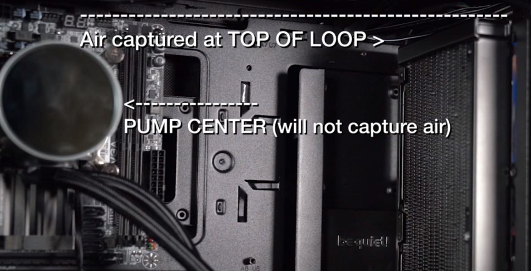

Ist falsch eingebaut, optimal ist es wenn der Radiator (Seite ohne Schlauchanschluss) den obersten Punkt hat), schau mal so ist es immer richtig. Luft sucht sich immer den Weg nach oben.
Du musst den Radiator drehen.
@elulith
Hoffe mit diesem Bild reden wir nicht aneinander vorbei.
Wenn man die Pumpe über Radiator (Schlauchanschluss) hat, dann löst sich das Problem. Wenn man natürlich ein EATX System hat und einen 120er Radiator am untersten Punkt einbaut, dann hast Recht dann darf die Pumpe nicht über dem Radiator sein. In meinem gezeigtem NZXT Bild wäre das aber egal da die Pumpe immer in der Mitte ist.

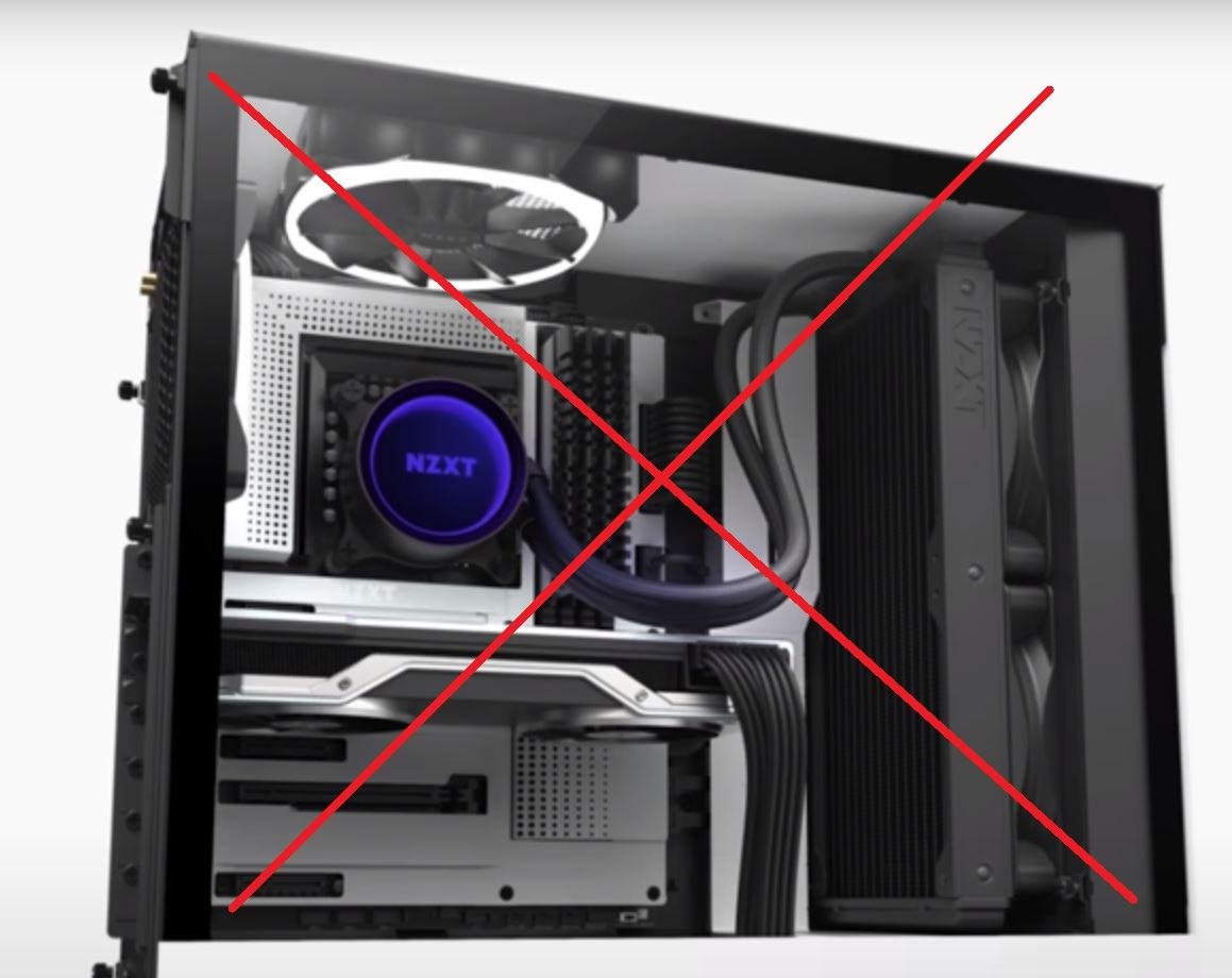

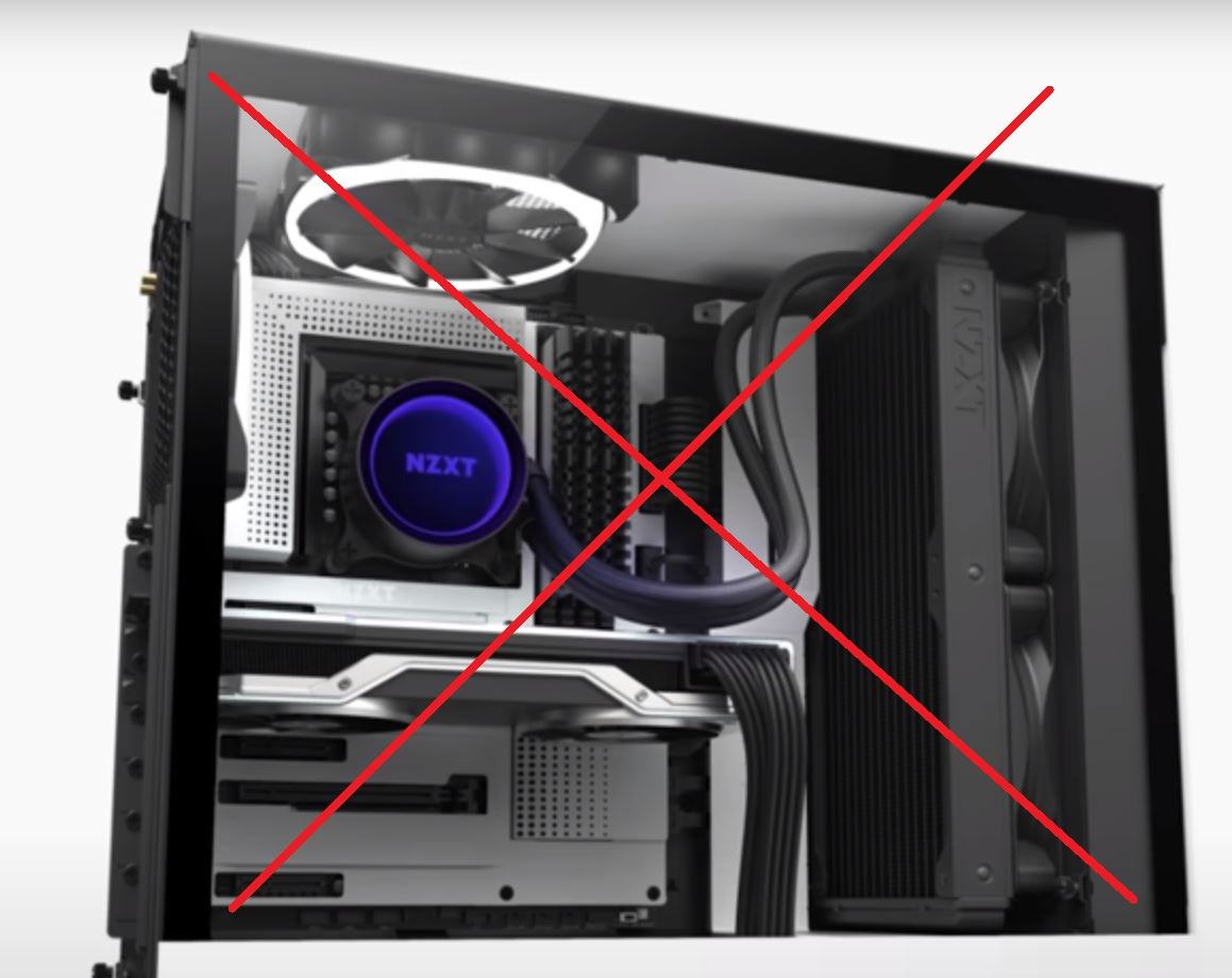

NZXT und andere werben genau mit falschem Einbau:
Werben... Anders kann man die oftmals nicht einbauen. Wenn Schläuche unten sind kriegt man praktisch keine 360er bis zur CPU...
Montag bekomme ich die Corsair H115i ELITE CAPELLIX für ein Review. Bin mal gespannt wie sie sich so schlägt im Gegensatz zur Alpenföhn und Silent Loop.
Dann oben einbauen / Produkt meiden / anderes Case.
Weil der falsche Einbau führt unweigerlich zu weniger Leistung und Lärm.

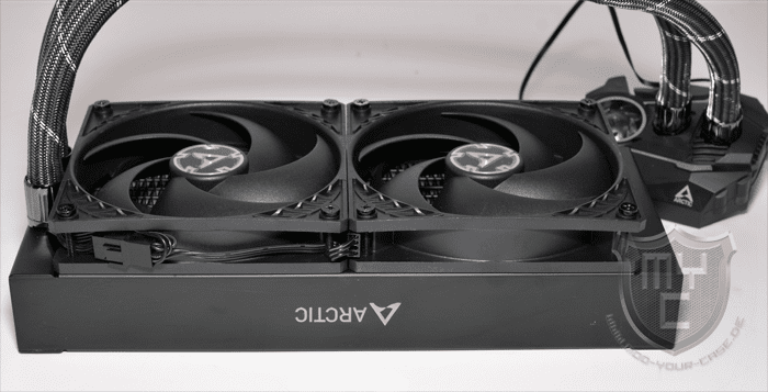

Arcitc:

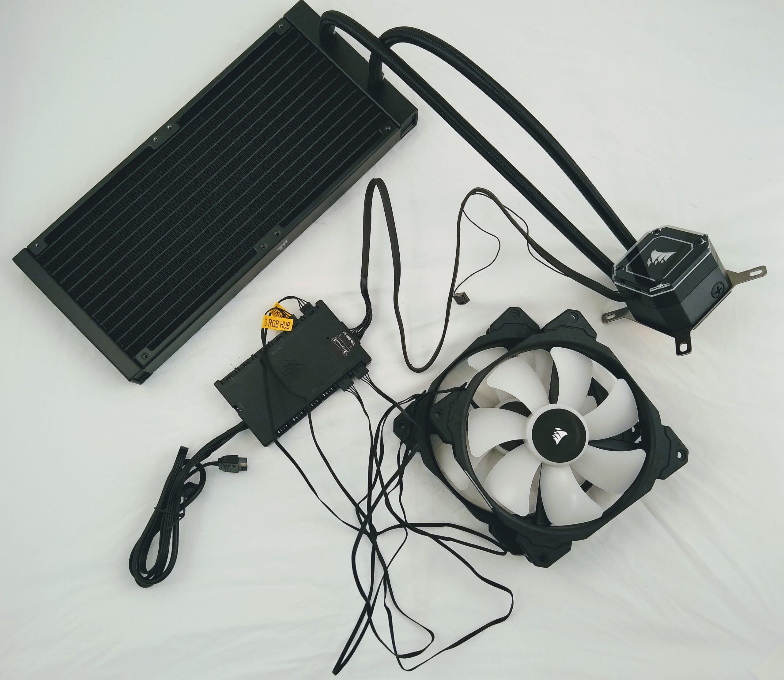

Corsair:
Da vergleichst du jetzt aber schon ein nonRGB Produkt mit einem mit Bling Bling - klar dass letzteres mehr Kabel braucht (glaube man sieht auch den Fan/RGB controller beim Corsair auf dem Bild).
Ansonsten ja. Fractal Design löst das bei der Celsius auch so: ein Kabel auf dem Mainboard, der Rest wird intern geschleift und die Fan Anschlüsse sitzen auf dem radiator mit drauf. Das gefällt mir auch.
Klar aber wenn man sich die zwei RGB Kabel wegdenkt ist das einfach Kabelsalat bei Corsair und man benötigt nur für die AiO drei Lüfteranschlüsse auf dem Board (ohne optionalen Controller).
