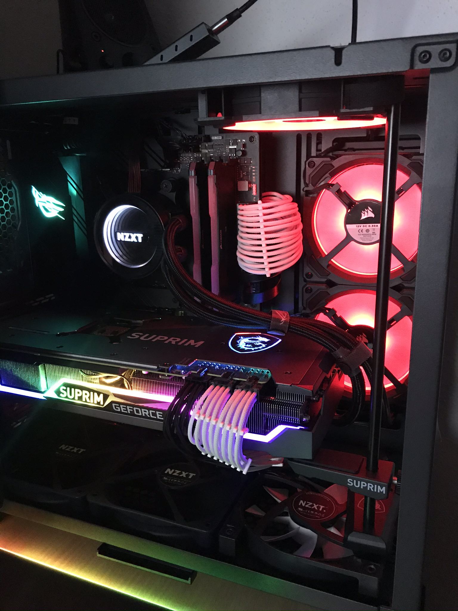

ich habe seit neuestem ein komplett neues System gebaut lediglich meine NZXT Kraken 62X kam aus dem alten System mit, da ich mir in näher Zukunft einen Custom Loop bauen möchte.
Die scheint auch mit dem 5900X nicht ganz klar zu kommen, da ich Wassertemperaturen bis 53°C bekomme. Nicht Übertaktet hält sich die Temperatur trotzdem im Rahmen (~80°C max. Auslastung). Aber egal.
Mein eigentliches Problem:
Habe meine AIO wie auf dem Bild zu sehen montiert (Aufgrund Empfehlungen von GamersNexus, da ich leichtes Blubbern gehört habe höchster Punkt ist über der Pumpe)
Jetzt rattert/gurgelt die Pumpe jedoch immer im Idel. Um genauer zu sein immer wenn die Wassertemperatur unter 39 °C fällt. Ab 41 °C ist sie wieder leise.
Jemand eine Idee? Wäre sehr dankbar.
Sonst würd ich mir Low Profile Lüfter holen und Sie oben montieren bis ich einen Custom Loop habe, was jetzt auch nicht die optimale Lösung wäre.

Mag ja sein das ich altmodisch bin, aber in jeder Wasserkühlung ist etwas Luft.
Dadurch das die Luftblase nun nicht im Radiator wohnt, sondern durch deinen Aufbau in der Pumpe, ist da halt Luft.
Die Pumpe dreht also in Luft und rappelt jedes Mal wenn Flüssigkeit angesaugt wird.
Wenn es nun wärmer wird, so dreht die Pumpe auf und treibt die Luft nach unten in Richtung Radiator. Dann wirds leise.
Meiner Meinung nach müssen bei AiOs, da hier kein Ausgleichsbehältet existiert, die Radiatoren immer über der Pumpe liegen.
So sollte deine CPU dann wahrscheinlich auch kühler werden, da höchst wahrscheinlich erst ab 41°C überhaupt die Kühlerflüssigkeit zirkuliert.
Der Radiator liegt über der Pumpe. Trotzdem ist da Luft drin, vermutlich durch den Umbau. Einfach das case bisschen rumdrehen, dann gibt sich das wieder.

Ja richtig darauf habe ich auch extra geachtet der höchste Punkt des Radiators ist gut 5cm über der Pumpe.

Also wenn ich nicht völlig falsch liege oder hier nen anderes Bild sehe ist für mich die Pumpe am obersten Punkt. Oder sind die inzwischen nicht mehr im Cpu Block untergebracht?
edit ach jetza seh ich hast den Radiator in der Seite drin. Was passier denn wenn Radiator im Deckel montierst?
Genau der ist an der Seite. Sorry sieht man tatsächlich schlecht.
Wie gesagt kann ich ihn leider nicht oben Montieren da ist kein Platz für Rad und Lüfter.
Ich bin aber am überlegen einfach LowProfile Fans zu kaufen und den dann oben reinzuquetschen das müsste gehen.
Naja, aktuell ist zwar der Radiator höher, als die Pumpe, aber die Schläuche gehen erstmal runter. Da kann es schon sein, dass die Luft sich in der Pumpe und nicht im Radiator sammelt.
Einfache Lösung wäre, den Radiator einfach umzudrehen und die Schläuche nach oben weg zuführen.
Ja das versuche ich jetzt auch wieder.
Habe es extra umgedreht damit die Luft schön weg von den Schläuchen ist und sich im Radiator sammelt, wie Steve von GN erklärt hat.

du müsstest die dann schneller drehen lassen um eine gleichwertige Kühlung zu erreichen. Würd ich persönlich nicht machen. Dann lieber Seite und schläuche oben rausführen. Evtl kannst den Pumpenkopf ja auch nach unten drehen , mit den schläuchen, das sie eine. schwung nach unten machen bevor sie an den Radiator gehen. Oder kannst des Logo nicht über Software drehen?

Ok ich habe der Radiator umgedreht und etwas vor gebaut um ihn noch höher zu schieben. Ist auf jeden fall leiser rattert/gurgelt trotzdem etwas. Danke schonmal an alle. Sollte bis der custom loop kommt erstmal ausreichen.

Hab ich gemacht hat auch keine Veränderung gebracht (Länger laufenlassen bei hohen Temperaturen). Also somit erstmal kein Topmount mit Slim Lüftern
Hab jetzt NZXT's "Blowware" CAM installiert. Tatsächlich Läuft die Pumpe ohne der Software immer nur bei 60% (~2000RPM). Deswegen sollte sie im UEFI auch immer auf Maximum eingestellt werden, da sie nicht über PWM geregelt wird (Die Pumpe hat auch nur einen 3Pin Stecker) sondern über das Mini USB Interface also über die CAM Software.
Das rattern hört sich auch Teilweise nicht mehr nach Wasser an. Ich versuche die AIO Umzutauschen in den nächsten Wochen.
